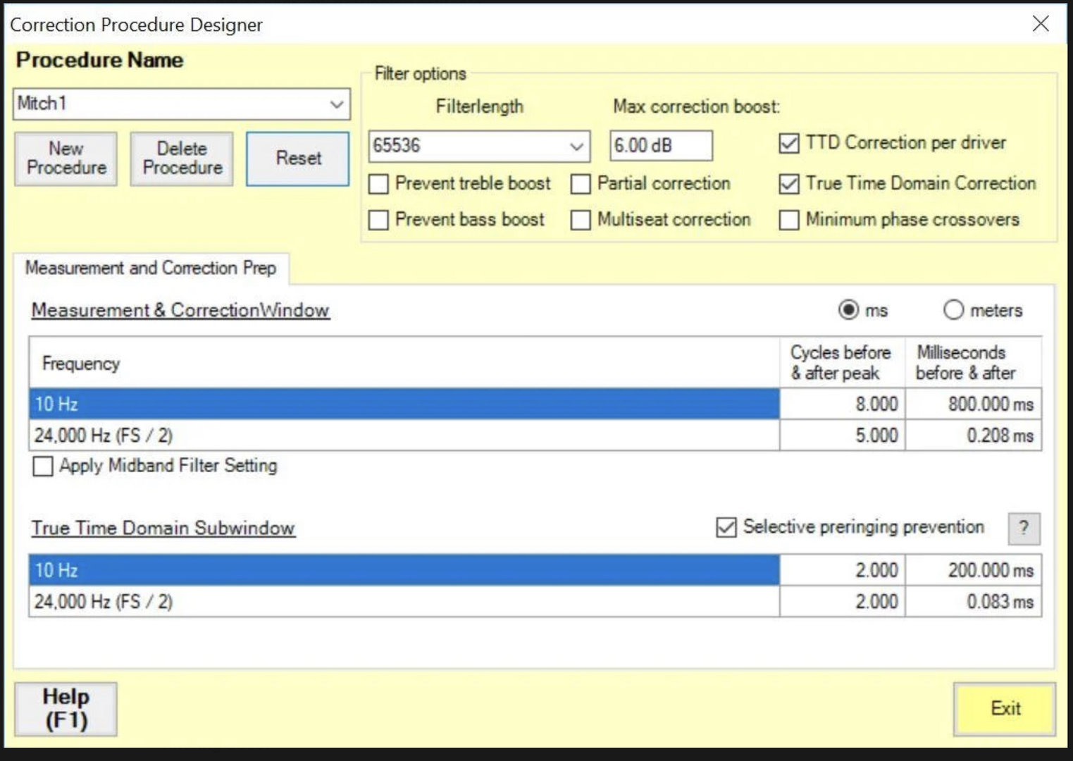

    Kan du forklare hvordan man gjør det Trompeten.
    Gjerne med screenshots
    I Correction Procedure Designer kan en bestemme hvor mange frekvensperioder (cycles) man skal korrigere for.
    Jeg anbefaler også at man bruker Midband filter setting. Jeg vil si at 100hz er et godt utgangspunkt.
    De fleste jeg besøker liker en mildere korreksjon fra 100hz og opp, så et godt startpunkt er etter min mening. 3 cycler i bass, 2 cycler i midt og 1 på 24.000hz i frekvenskorreksjon og en periode mindre på alle i True time Domain. Det er enkelt å lage flere filtre med ulike prosedyrer som man kan sammenligne. En hardere (lang) korreksjon låter slankere enn en mild (kort) så man bør også justere target parallelt når man eksperimenterer.
    Det finnes ellers mange muligheter i programmet som kan tune lydbildet dit man ønsker😊

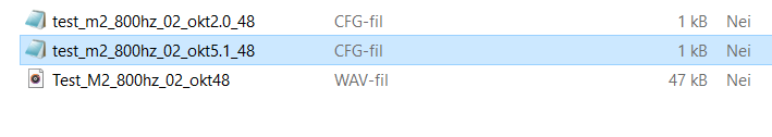

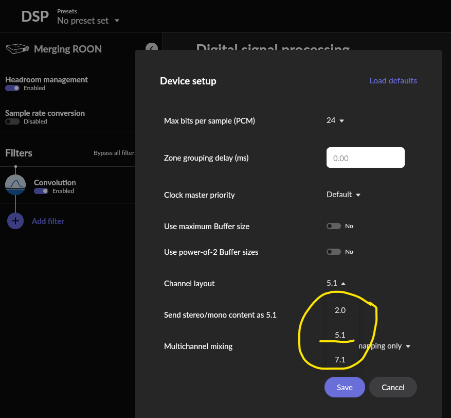

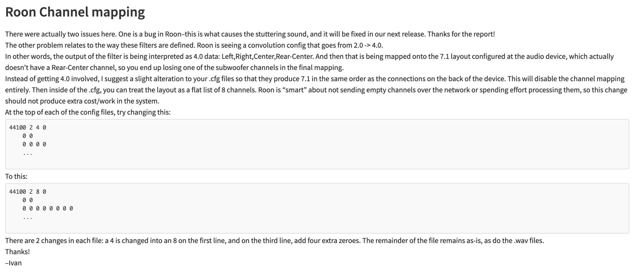

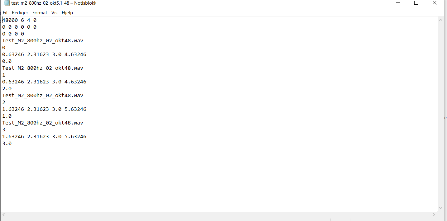

    @ArneM @Bx
    Må man gjøre noe spesielt hvis man ønsker å bruke ROON med et 2- veis oppsett? dvs 4 kaneler.
    Hvordan gjør man channel mapping? Jeg ser det er kun 2.0, 5.1 og 7.1 som er tilgjengelig i ROON.
    Vis vedlegget 860546
    1. Lag filter i Audiolense i Roon format.
    2. Finn filen og pakk den opp, Da finner du tre filer i den pakkede fila.
    Åpne den :
    Du skal da forandre linje 1 og 3 til sånn :
    Så lagre du den ,fjerner den umodifiserte fila og legger inn denne som er modifisert og pakker sammen til zip arkiv igjen.
    Voila du har en fil som Roon forstår.
    Roon skal da stå på 5.1..
    Det hender jeg må gjøre operasjonen flere ganger av en eller annen årsak.
    Men funker stort sett.
    Vil anbefale å ha bassene på kanal 0 og 1 i Audiolense for å unngå kostbare tabber hvis noe ikke stemmer......

    ^ Er det så enkelt som å runde opp til nærmeste Roon-format?
    Er det mulig med fler alternativer enn 2, 6 (5.1) og 8 (7.1)?
    Hva hvis man f.eks. kjører 5-veis stereo?
    Hvis Roon har klare regler her, kan jeg justere litt i programkoden så dere slipper å redigere i ettertid.

    @ArneM
    OK, så man må mappe opp alle 6-kanalene selv om de ikke brukes.
    Tenkt alternativ: Hva hvis man modifiserer filen til å bli
    48000 2 X 0,
    hvor X er antall kanaler forså velge antallet "nuller" på neste linje som tilsvarer X?
    Dette for å unngå å få surround lyd ut i mappede kanaler fra ROON? Dvs man velger output i 2-kanaler ROON
    feks. 2-veis
    48000 2 4 0
    0 0 0 0
    0 0 0 0
    ArneM
    Dsp er et must !
    17.01.2012
    2.233
    2.563
    Andebu , Vestfold
    35
    Roon kan kjøre 5,1- 3 veis og 7,1 - 4 veis men ikke 5 veis etter hva jeg forstår. Men det hadde vært supert om du kan legge 2 veis som automagisk 😊 da slipper en jo dette styret 😱

    Tror problemet her er at Roon ikke har mindre enn 5.1 - 3 veis som standard.
    Denne fant jeg og jobbet ut i fra :
    Bx
    Så det er bare å runde opp til 6 eler 8 ... og hvis det er flere enn 8 tuter som skal mates, så kan ikke Roon levere?
    Nei det stemmer, maks 8.... Vet det er flere som har ytret ønske om flere kanaler men det har ikke skjedd foreløpig.

    @ArneM og dere andre som bruker Roon konvolveren,
    Hva skjer hvis dere bruker 8 utganger, men har hoppet over en eller to, slik at den siste er utgang nr 9? Fungerer det? Med at det står 8 ut i konfig-fila? I Jriver må det stå antall kanaler ut tilsvarende nummeret på den siste utgangen som blir brukt, og jeg lurer på hva som gjelder her.
