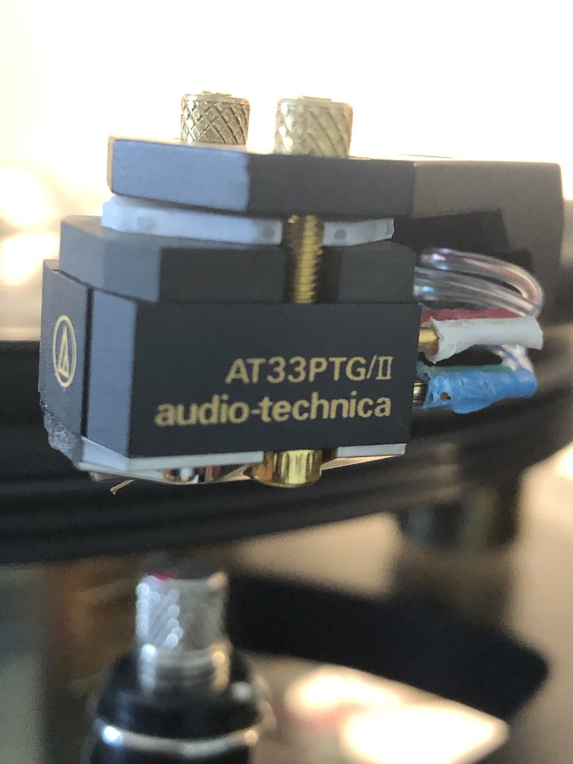

    svar fra Japan, begge typer er ekte vare
    Thank you for your enquiry.
    Yes, having checked with Japan we do believe your AT33PTG/II to be genuine.
    There were some cosmetic changes to both the finish and the printing on the cartridge and the outer packaging also showing a production date.
    Min eske er merket 2022-02

    På jobben har vi ett uttrykk når det gjelder å motta og sjekke leveranser mottatt , store og små : « You Get What you Inspect, not What you Expect»

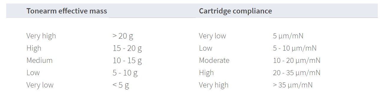

    Den burde vel funke på enhver arm som har medium eller større masse. Japansk compliance på 6 blir vel Europeisk compliance på rundt 10. Her er Ortofon's take on things:
    Litt sånn i grenseland, men så lenge armen har et godt lager så vil jeg tro det går aldeles greit.
    Vis vedlegget 917912
    vpi 12.6 arm har vel ca 12g. ble fortalt at det ikke var noen topp match for at33mono. (var det her på hfs, mon tro?) (har en 12.6 i hrx'en)

    Sånn helt, helt personlig så tror jeg det kommer (mye?) mer an på kombinasjonen lagerkvalitet/armdesign enn noen teoretisk match med vekt og nummer. Jeg hadde en Syrinx PU3b back in the day (11g masse) og den spiste hva det skulle være, fra en Dynavector på 5.3g til en Koetsu Onyx Platinum på 12.5. En tidlig Pro-Ject "karbon"arm fungerte optimalt kun med et smalt spekter. Nåværende Schick spiser også alt uten å mukke.

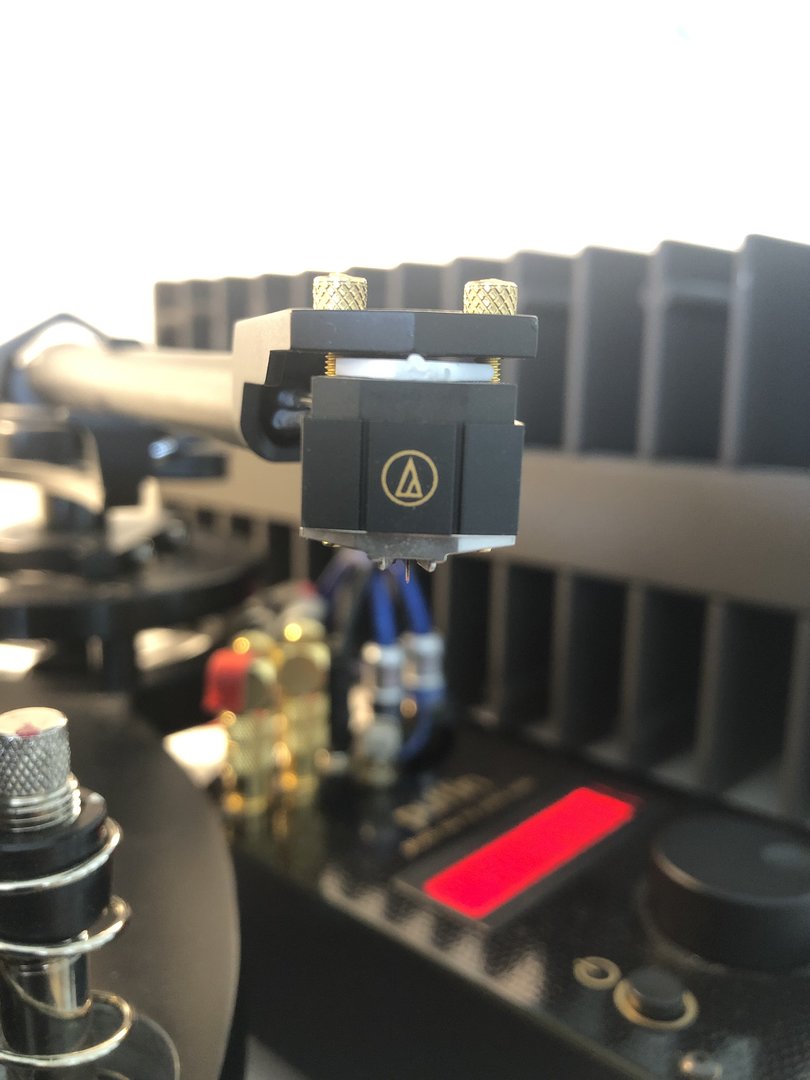

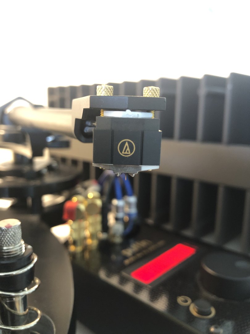

    Nye litt lengre skruer gjør Azimuth justeringen litt tryggere . Slår meg til ro med 30/30 crosstalk på Ortofon sin testplate . Det er på spec. Er ørliten tilt måtte til..
    Med disse fingermuttrene går det som en lek…

    La ut en annonse på de jeg ikke trenger selv, , men den er gått ut, får ikke reaktivert den. se Mail.
    måtte kjøpe 3 ulike sett fra utlandet og kombinere før jeg traff blink..

    Solgte nettopp unna min AT33ev . Demontering minnet meg på hvor håpløs disse AT33 er å montere og demontere. Kjenner det skal mye til før jeg kjøper pu uten gjenger på nytt. Noen ganger får man det man betaler for. Verken mer eller mindre.
    Syns også det var håpløst til jeg leste bruksanvisningen , dvs tre inn skruene nedenfra, det kan gjøres med stiftbeskytteren på. Plasser pekefinger og tommel slik at skruehodene holdes på plass, før PU nede fra og opp mens skruene sikter på hullene/sporet i armhodet, det går da greit å få PU på plass med en hånd, med den andre legger man på muttere ovenfra. å feste det hele ovenfra er rimelig knotete ja.
    Med fingermuttere som i mitt innlegg 828 går det hele smertefritt faktisk, kvier meg ikke for å bytte eller justere PU lengre. det mest nervepirrene er å få av og på kontaktkablene på min SME V uten headshell.
    Neste generasjon PTG kommer nok med gjenger tenker jeg.. og nytt navn..Synd det er få PU som git så mye for pengene. Hvor ellers får man Bor nålefane og ML nål, og så god kanalbalanse og separasjon uten å betale 3-5 ganger mer ?

    Det går faktisk aldeles greit det også. Legg pickupen opp-ned på bordet, plasser mutterne der de skal være, plukk opp pickup med to fingre plassert slik at mutterne låses, snu den rundt og tre så skruene i ovenfra. Med forbehold om at alt er meget enklere med et løst headshell....
