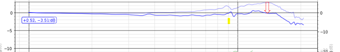

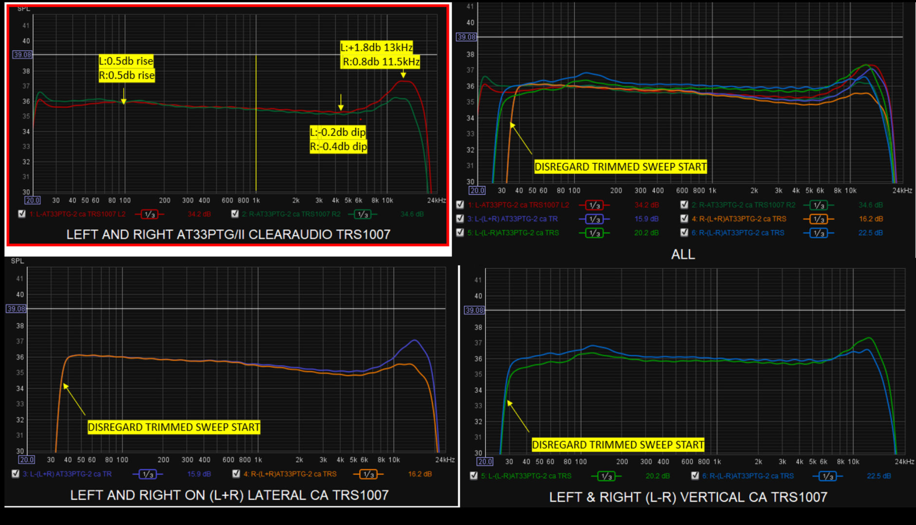

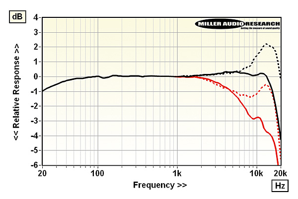

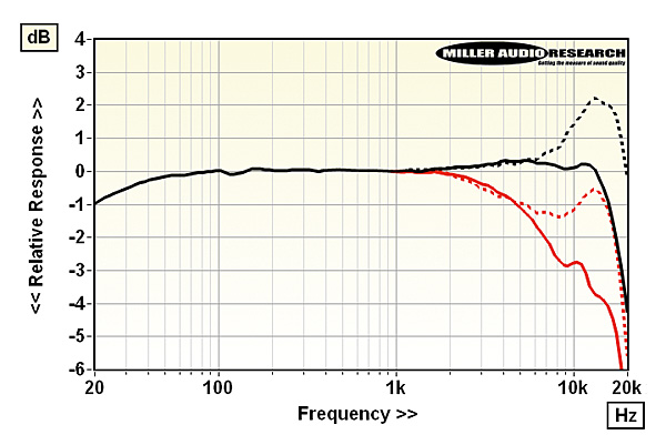

    Her er OC9XSH fra Hifinews
    Vis vedlegget 901209
    Frequency response curves (–8dB re. 5cm/sec) lateral (L+R, black) versus vertical (L–R, red). Left channel (solid traces) and right channel (dashed)
    Samme type målinger på min PTG, testplater avviker uforutsigelig , men jeg syns nå min PTG ser bedre ut.ihvertall i toppen
    Vis vedlegget 901210

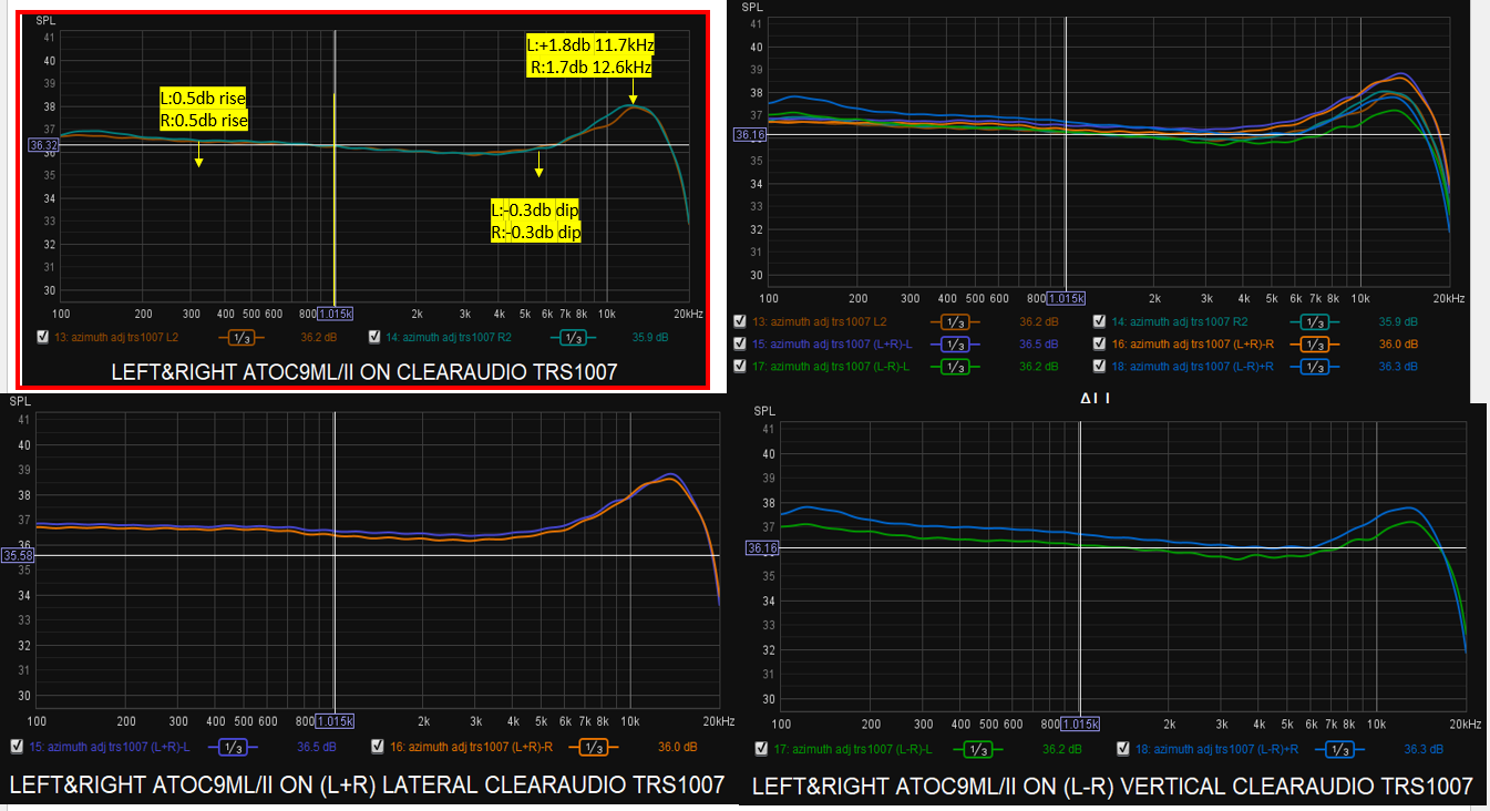

    EDIT Lagt til min AT-OC9ML/II..Her er det miner forskjell på LR og lateralL+R=mono) og vertikal modulasjon(L-R). Lurer på om det kan ha med å gjør et OC9 var mer perfekt satte opp på VTA,HTA og Azimuth?..
    Vis vedlegget 901387
    Lagt til OC9ML/ii målinger for sammenligning med 33PTG/ii

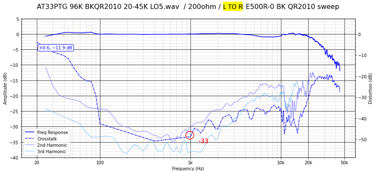

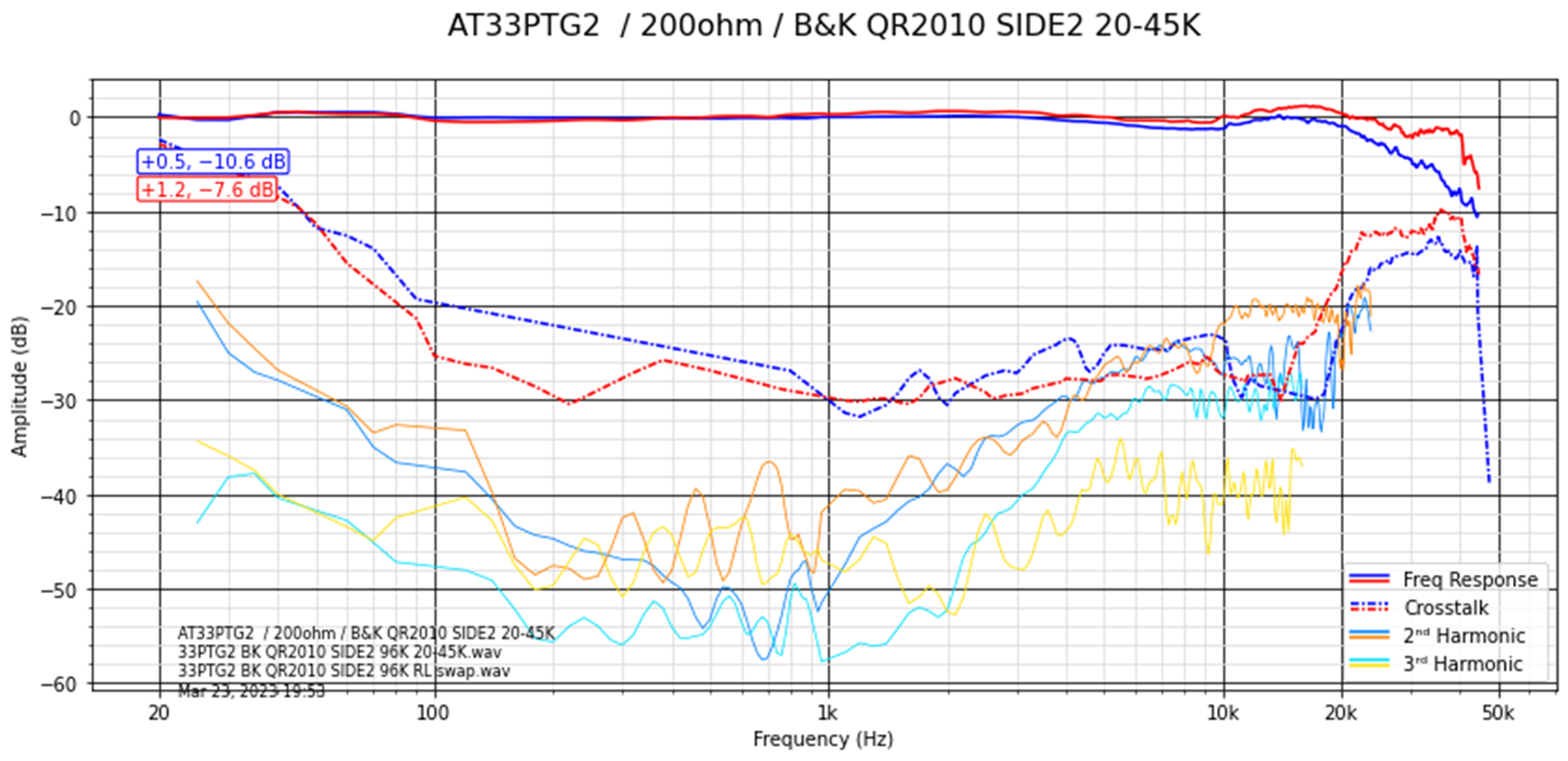

    AT33PTG/ii på en annen testplate.Bruel&Kjær. Høyre og venstre med crosstalk og forvregning
    Samme spor samme plate men på side 2, som er lik side 1.

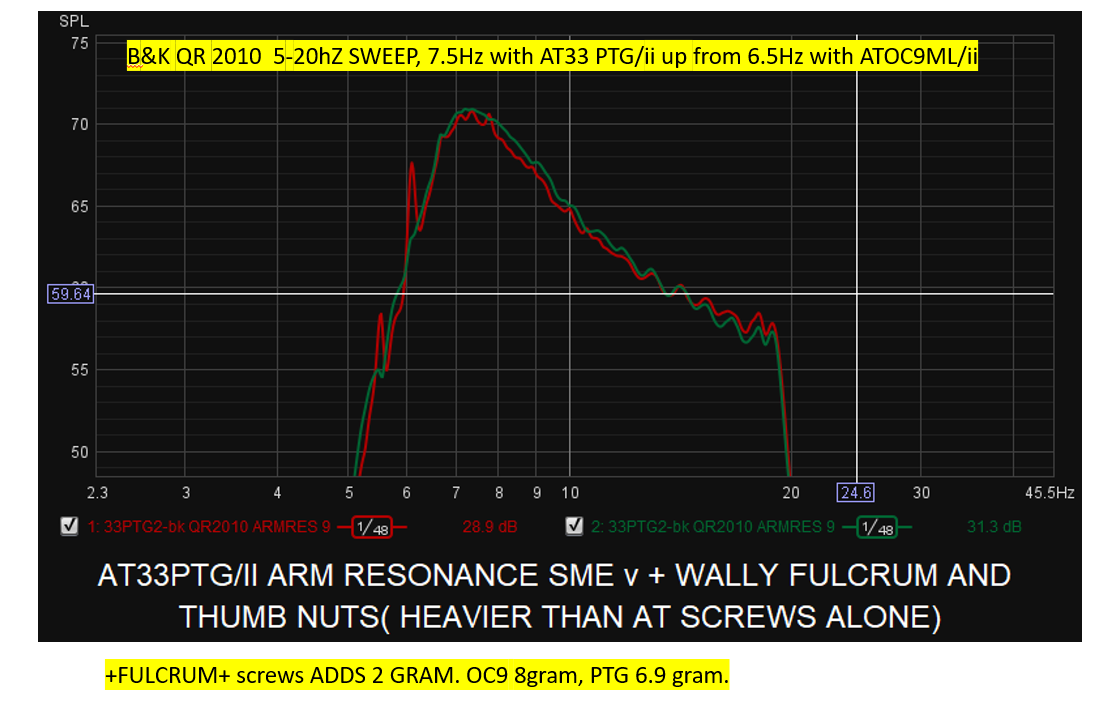

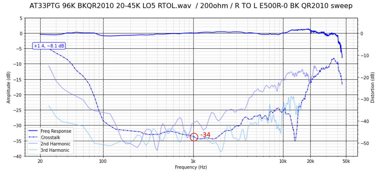

    Så var amresonansen klar ( L+R lateral) . AT33PTG/II øker armeresonansen fra 6.5Hz til 7.5Hz på min SME V. Og jeg har ca 1 gram ner vekt med fetere scruer enn før, så PTG er teoretisk bedre match, legger spesielt merke til at PU nesten ikke skjelver i det hele tett under testen, mens ATOC9ML/ii var klart mere skjelven
    Her er høyre og venstre kanal vist, pussig nok gir ikke alle testplater lik resonans i hver kanal,men denne gjør det
    Med gammel ortofon testplate blir forskjellen slik
    Vis vedlegget 903183
    Vis vedlegget 903184
    Vis vedlegget 904795
    men testplatene er mer ulike enn pickupene.... man må faktisk bruke ørene også ;)

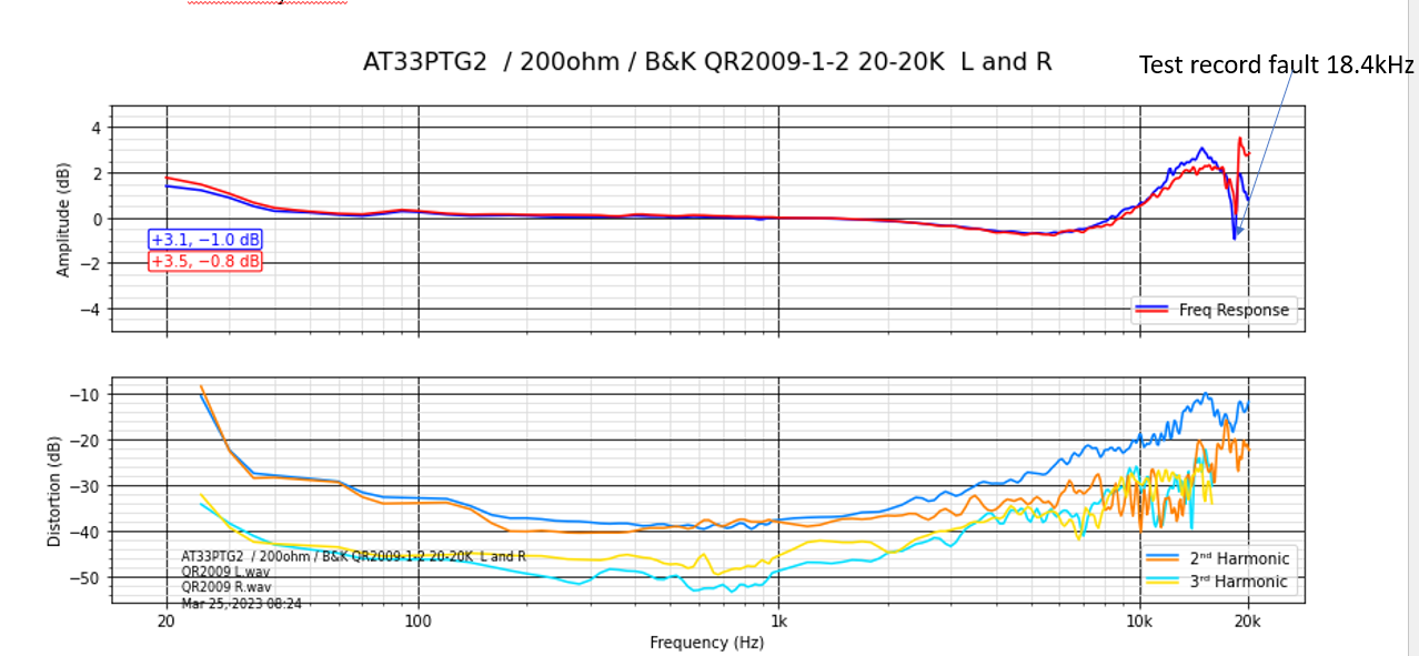

    Her en antagelig min beste testplate for frekevnsveip. B&K QR2009 her er H og V kanal, meget bra balance på AT33PTG/ii, i motseting til visse andre plater som viser avik ved 10k og over mellom kanalene
    Ble litt happy nå!!

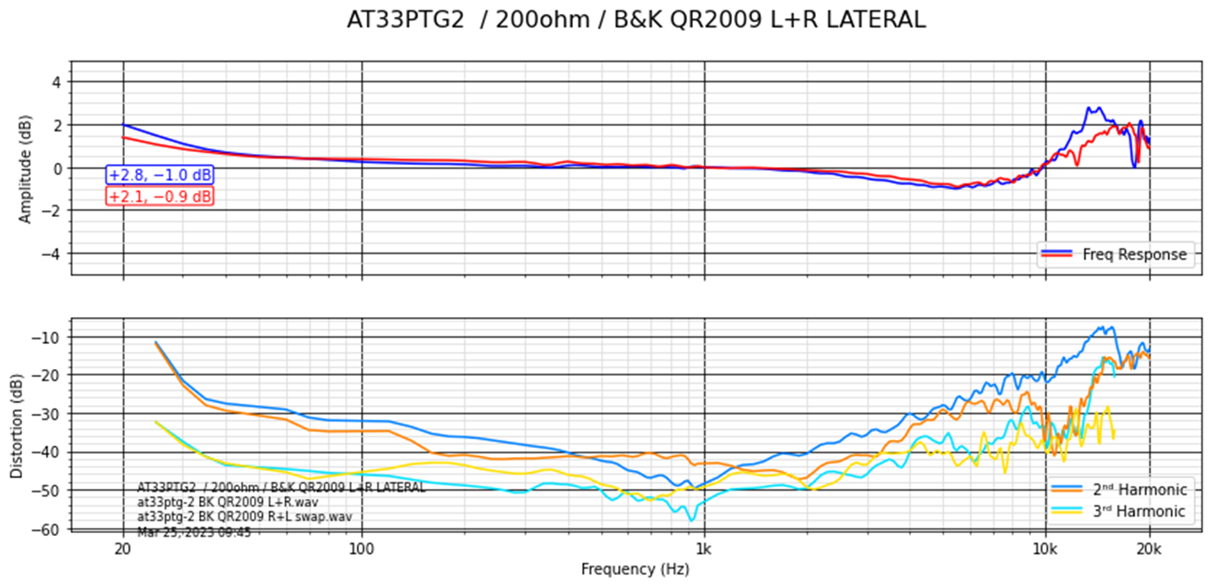

    Quite interesting/Best not to think about it.
    Fascinerende ulik frekvensgang for mono- og stereosignaler, i allefall med den testplaten. Og takk for at du gidder, jeg har akkurat tømt alle muligheter for enkel nåleslipp ut av anlegget.
    Nettopp med en annen testplate er høyre og venstre kanal meget like, så da velger jeg å tro på den.. ;)
    Antagelig er QR2009 som jeg her brukt her en rimelig bra testplate på frekvens
    Frekvenspor i ytterkanten vs lengre inn, vet at øvre frekvenser faller innover ,men det var mye og ganske tidlig, dette er spor 2 og 6 ikke 1 og 5

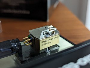

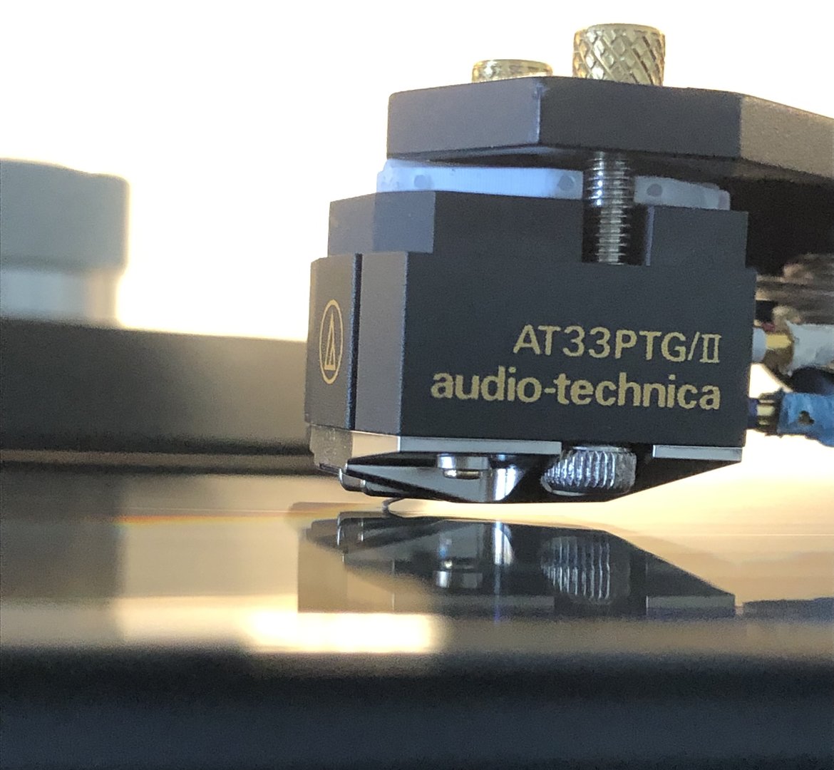

    Er på utkikk etter en ny pickup til en Pro-Ject The Classic EVO, 9" arm. Effektiv masse 13,5 gram og 18mm overheng.
    Av musikk går det mest i klassisk, jazz og akustisk/vokal.
    Er det noen av dere som har erfaring med AT33 PTG/II og Hana ML og kan sin noe konkret om forskjeller på dem?
    Eventuelt, hvilke andre fra AT i prisleiet mellom disse to kan være verd å vurdere?

    Har aldri hørt Hana ML (så ta det for hva det er verdt), men rent generelt ville jeg valgt pickupen med cantilever i boron over den med aluminium. Min erfaring/innbilning er i alle fall at en lettere og stivere cantilever gjør at små nyanser og mikrodetaljer kommer bedre frem. Hana SL vil jeg ikke si er en utpreget "klassisk-pickup", men er mer egnet til jazz, rock og pop.

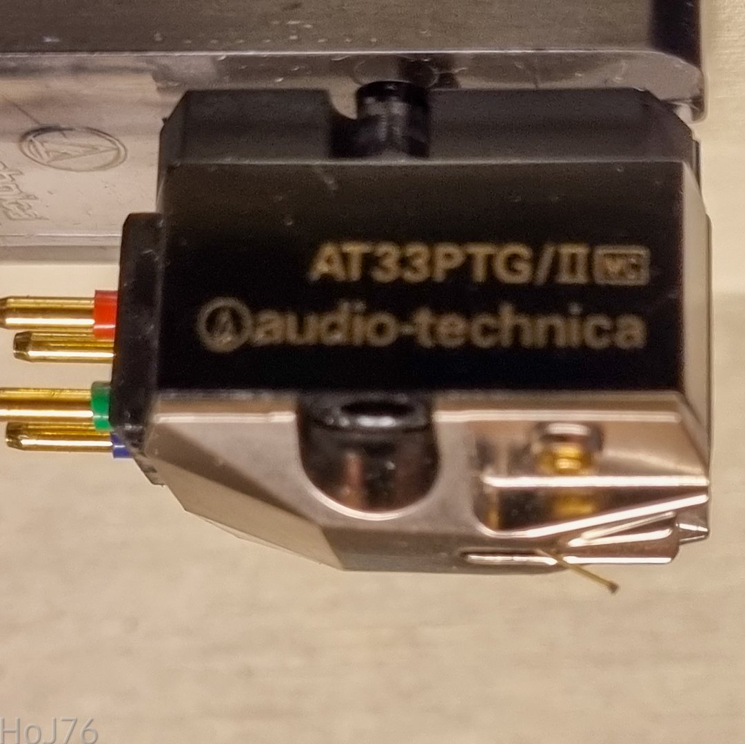

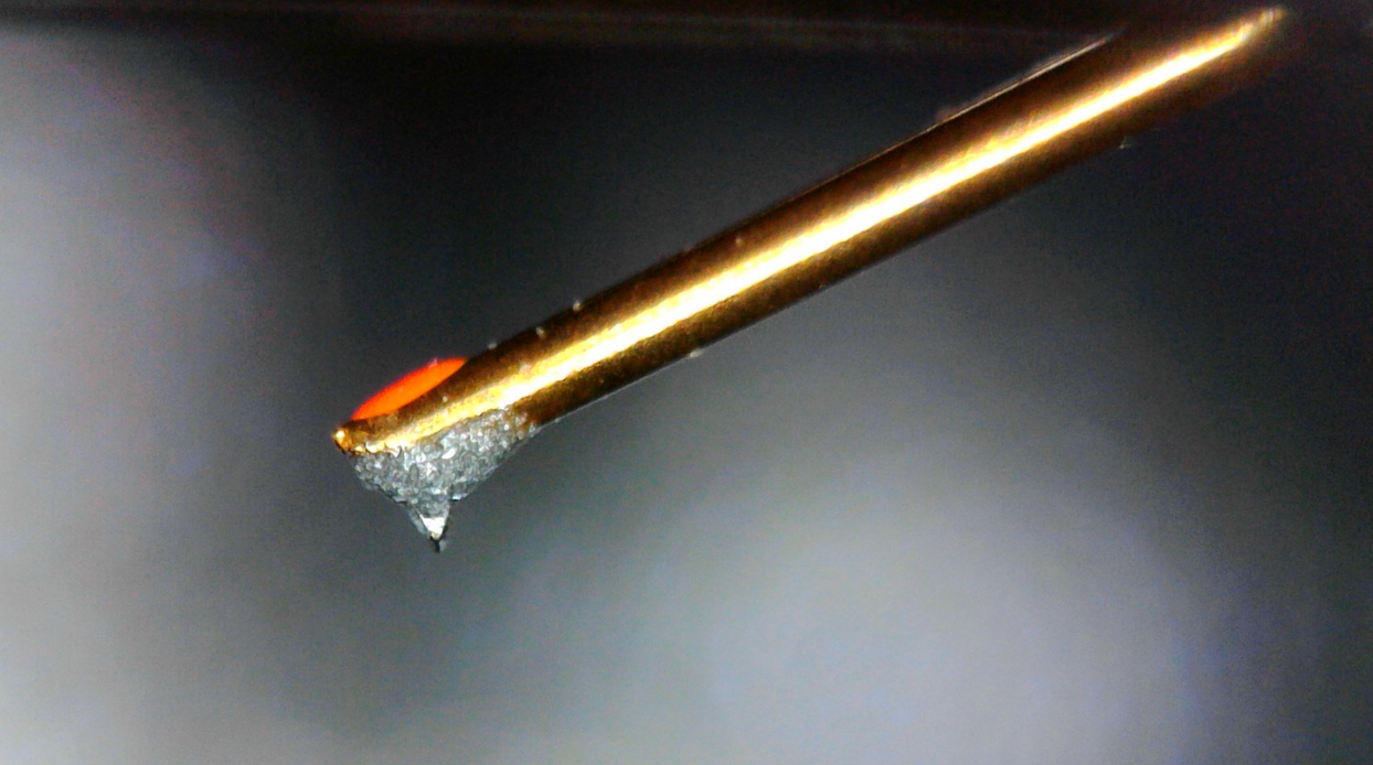

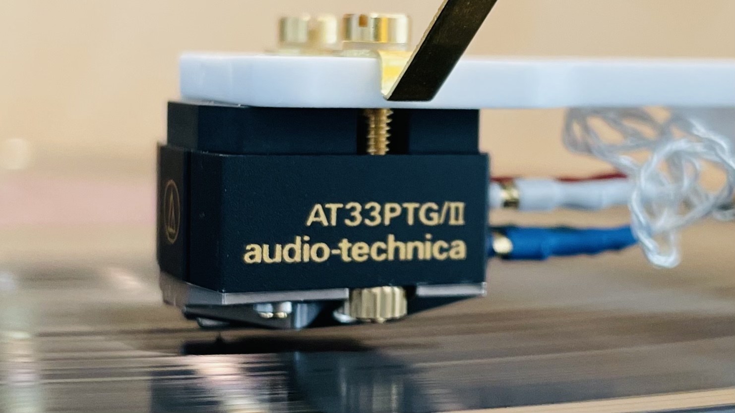

    Audio-Technica bekreftet at nålen er deres si allafall, sendte dette bildet og spurte
    AT33PTG/II
    Thank you for your enquiry.
    The Red dot is purely there for identification purposes.
    This denotes the diamond profile that is mounted in the cantilever.
    Due to the lifespan of the tooling, it is normal that after a few years revisions to a model range are considered. Any new products will be announced as soon as they become available..
    1- ML nål. YES
    2- Forgylt YES
    3- Tapered YES
    4. Kort YES
    5- Limklump YES
    Dvs alle tegn på en ekte ML nål benyttet av AT, også målingene stemmer med en PTG. Forfalskerne må være gode om dagen...

    Hmmm.....ser ut som dere har CE-versjonen..... :unsure:
    34.291
    34.589
    Din har et eldre trykk, HoJ, med logo og MC i rektangel i tillegg til teksten. Dagens har heller ikke tekst på innsiden.
