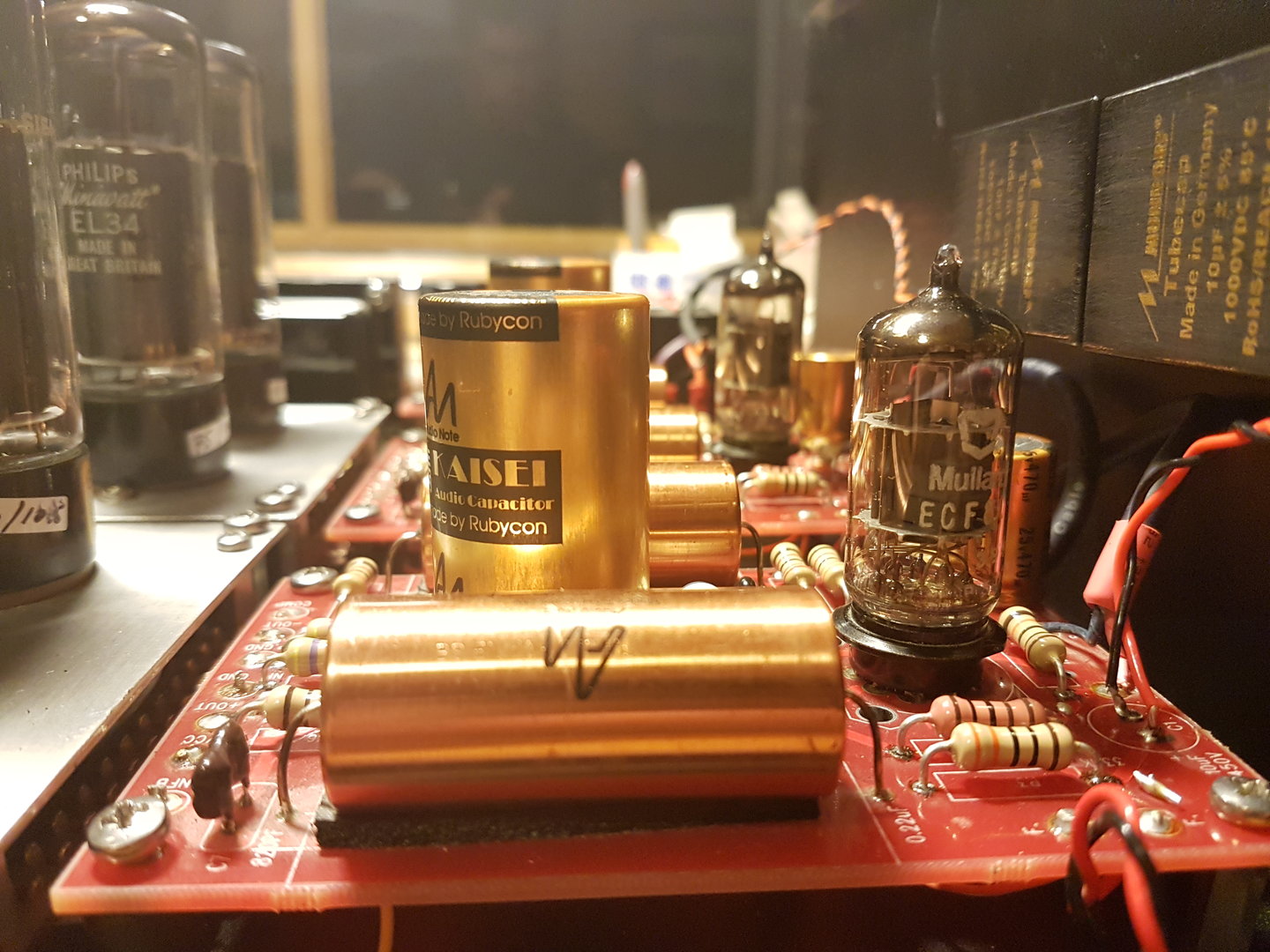

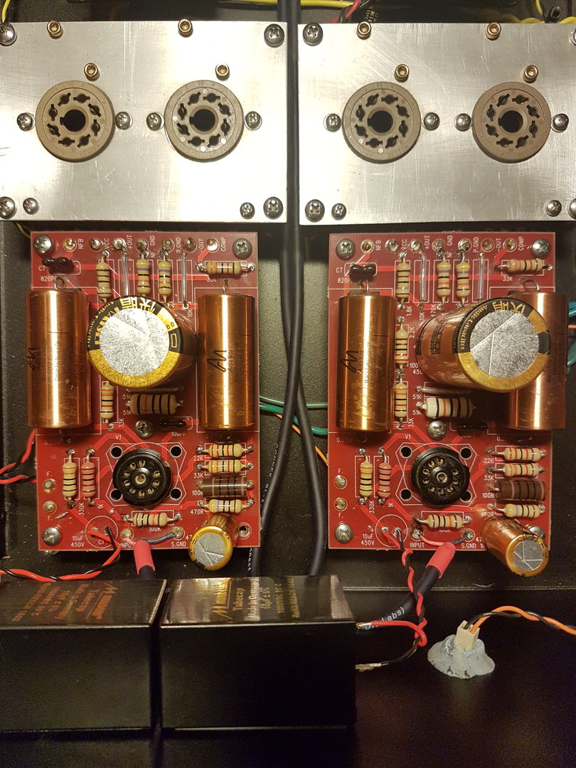

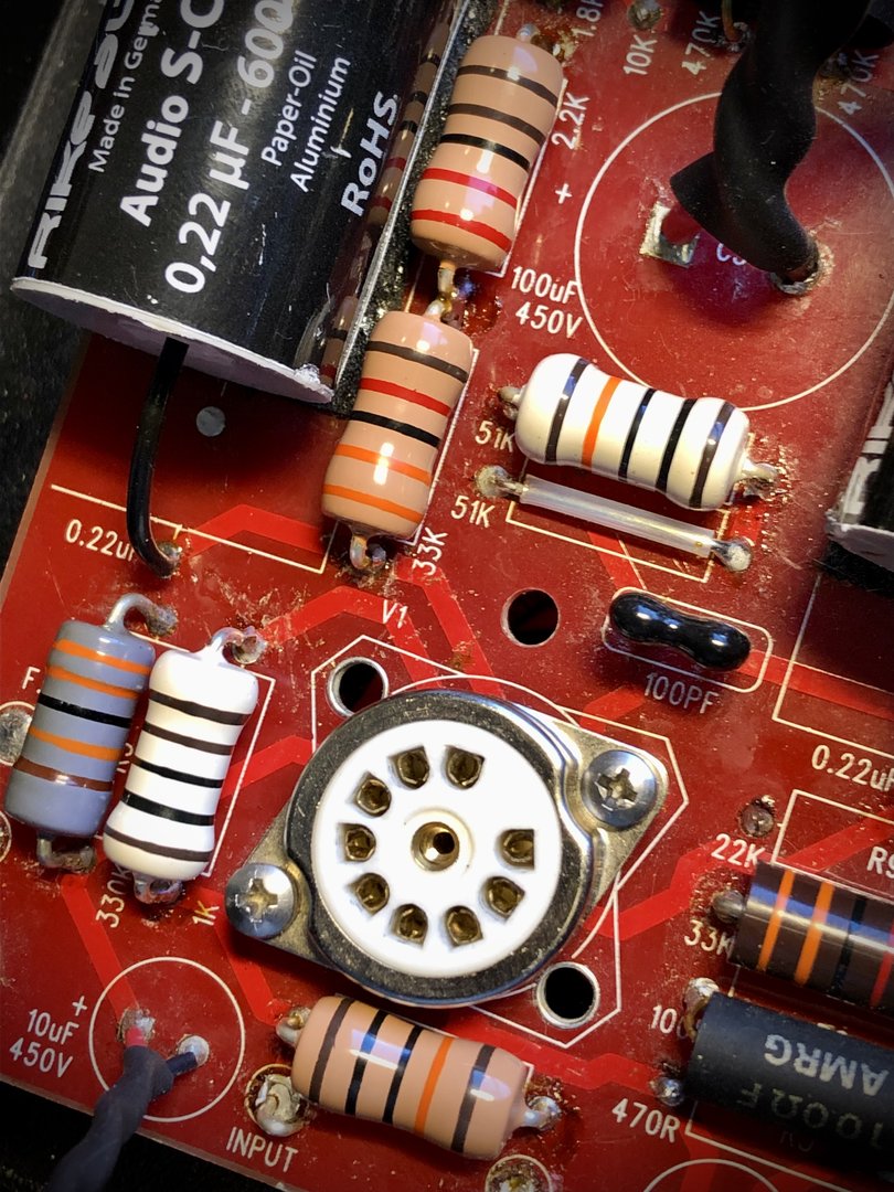

    Jeg har begynt å oppgradere min AN L4. Har skiftet i stort sett alle resistorer og kondensatorer i signaldelen. Niobium og Tantalum nonmagnetic samt 1 silver Tantalum. Kaisei og Tubecap kondensatorer.
    Nå skal ampen få noen timer med strøm og signal. L4 ampen spilte bra før oppgraderingen og det skal bli spennende å høre om det blir noen endringer i lyden.
    Har her begynt å fjerne deler på høyre side:
    Nye deler montert:
    Og her er rørene kommet på plass:
    Ut på vinteren en gang håper jeg på at jeg kan utbedre strømforsyningen med bedre deler.

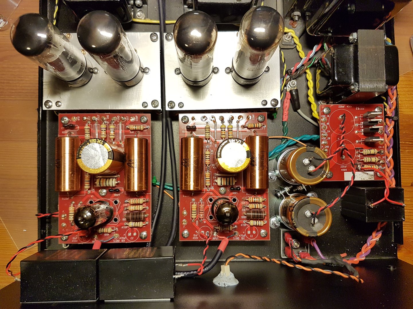

    Har nå bytt ut de gamle delene i PSU-en i min L4 effektforsterker. Nye deler er AN Kaisei polar 220uF × 2, AN Tantalum non-magnetic og bedre dioder. I tillegg har jeg fra tidligere en Mundorf Tubecap 20uF. Har koblet opp og alt fungerer slik det skal. Har trua på at dette blir bra🎶
    Før:
    Etter:

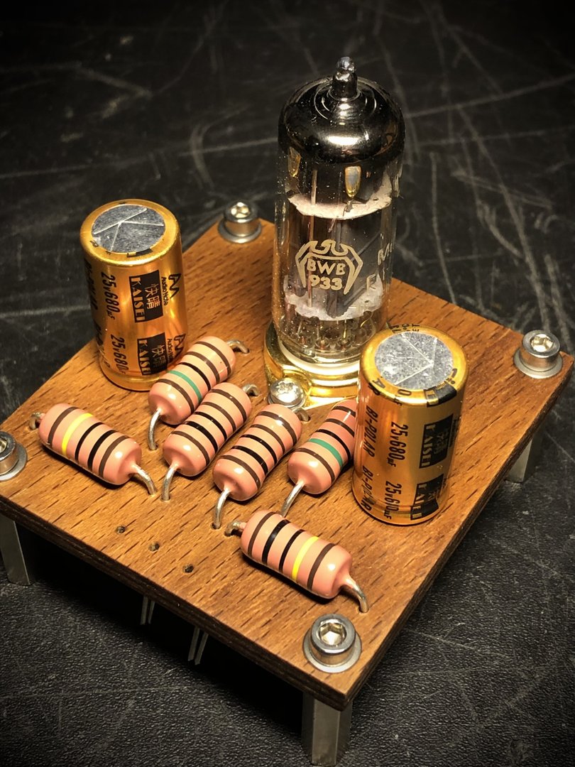

    Blir det et enkelt linjetrinn eller en buffer?

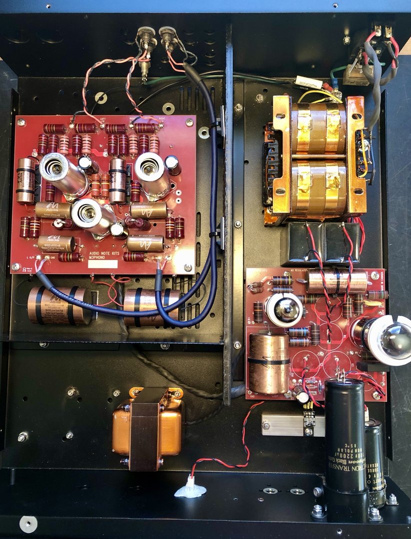

    Skal bygge om min riaa med utgangstrafo likt det AN gjør i de dyre riaane sine. Blir fortsatt 6072 riaa trinn som nå men med 5687 trinn til å drive OPT. Låter fint som den er spesielt på gode opptak. Men savner litt av den skikkelige AN lyden som trekker frem det beste av mindre gode opptak med. Starter med noen rimelige OPT men blir det bra skal dem oppgraderes på sikt. Første jobben nå er å endre topografien i riaan sånn at det blir riktig. Det meste må flyttes litt for å få det som jeg vil da den ser ut som dette nå.
