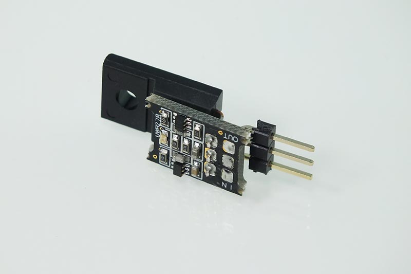

    Jeg vet ikke hva som gikk galt i LMC sitt oppsett. Men jeg vet at regulatoren funksjonerer bra i mange sammenhenger. Nettop luftet hunden Leif?
    I de tidligere versjonene var det mange som byttet motstander og kondensatorer i håp om å forbedre. Har ikke inntrykk av at det gjøres så ofte i de nyere versjonene. Men spør Rod C om dette. V3 utgaven låt annerledes/bedre etter modding av en kondensator og motstanden som setter strøm vinduet. Men V8 er i en annen liga enn de tidligere utgavene, og jeg tror at du skal holde tungen rimelig rett i nebbet for å oppnå forbedringer ved å modde den.
    Det som er helt sikkert er at det spiller en rolle hva som koples til filamentene på en direkteglødet triode. Det er litt interessant at i en annen aktuell og rimelig lang tråd her på sentralen er ingeniørene enige om at alt som påvirker lyden i en forsterker kan måles og forklares, mens de ingeniørene som har jobbet mye med filamentforsyning til direkteglødede trioder er enige om at ulike løsninger endrer lyden og at de hverken kan måle eller forklare hvorfor. Så jeg ser ingen grunn til å trekke i tvil det LMC erfarte, eller andre erfaringer for den sakens skyld

    Synes Rod Coleman regulatoren alltid har sett veldig spennende ut. Vidar og Vegard. Jeg har skjønt på dere at denne er veldig bra. Tviler ikke på det.
    Men det at den gjør en teknisk optimal jobb, trenger nødvendigvis ikke å bety at lyden går i den retningen man subjektivt er ute etter slik som LMC bet seg merke i.
    Da er det fint og kunne tune/voice seg inn med litt komponentbytte.
    Jeg har også erfart at lyden i DHT responderer veldig mye på DC forsyningen til filament.
    I mine AN Interstage PSE monotrinn, så byttet jeg ut LM1084 etter tips fra LMC. Kretsen ble erstattet med en LC krets uten regulering, etter layout fra Gary Dews fra Borderpatrol. Endringen dro lyden langt i den retningen jeg ønsket. Mer fylde og liv med choke input, en med LM1084. Testet Blackgate std 10.000uf i mot Mundorf HV lytic 10,000uf etter filte choken. Bare her, var det store forskjeller. Blackgate var i mine ører bedre en Mundorf på alle punkter i denne kretsen.
    Det neste naturlige skrittet, måtte for meg bli å prøve AN Kasai Bipolar, og oppgradere fra LC til LCL krets med høy induktans. Alternativt prøve den nye Coleman V8. Men nå, har jeg for mange parallelle aktiviteter på gang, så kommer nok til å avvente en stund, før jeg får gjort noe med dette..

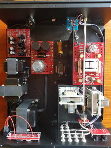

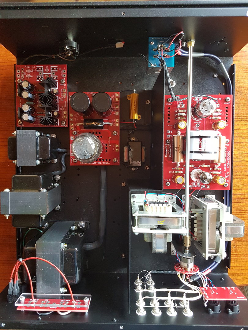

    apropos 300B powersupply
    her er ett av mine mono psu
    ac øverst
    likerettere i midten og første choker nederst
    plassen lengst til venstre er for glødetrafoer, choker etc samt egen trafo for timeteller og et ferritfilter foran 300B glødetrafo

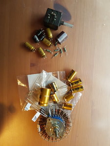

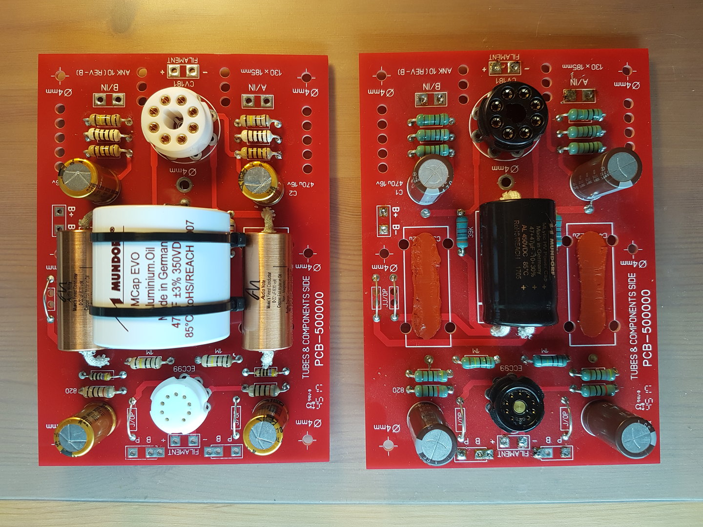

    Holder på med oppgraderinger i mine svarte bokser. ANK L3 Phono Signature er nå komplettert med følgende komponenter.
    PSU: AN copper foil caps og AN Kaisei polar caps
    RIAA: AN Kaisei non-polar caps, 2 stk AN Tantalum non-magnetics 2W samt sølv signalkabler.
    Etter kun ett par timer er det for tidlig å si så mye om lyden. Førsteinntrykket er lovende.

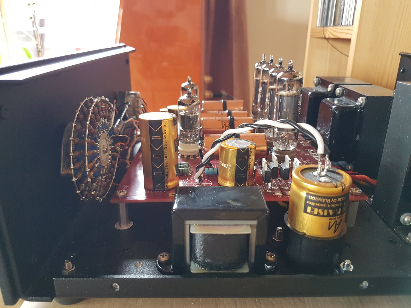

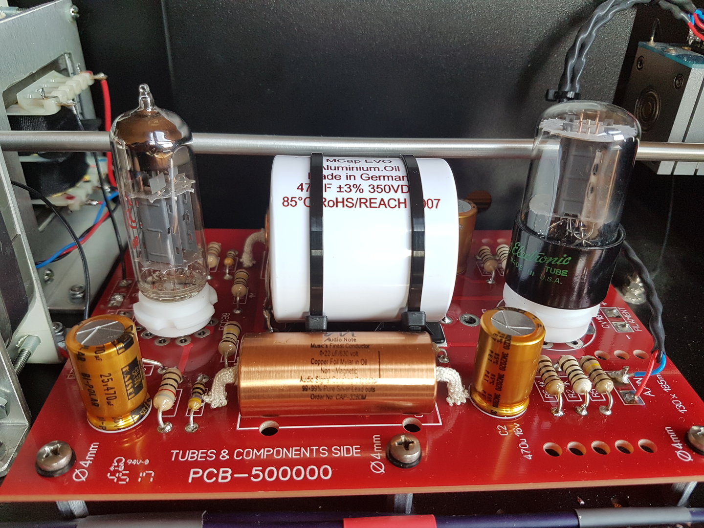

    I dag har montert inn bedre deler i min ANK L1 EL84. Kaisei, silver tantalum og AN stepped attenuator. Trangt mellom komponentene på kortet men det gikk bra. Og lyden ble en solid oppgradering🎶

    Ai ai! Dette så jo meget spennende ut. Spesielt den AN steppet attenuatoren. Hva skjedde med lyden sånn i grove trekk?

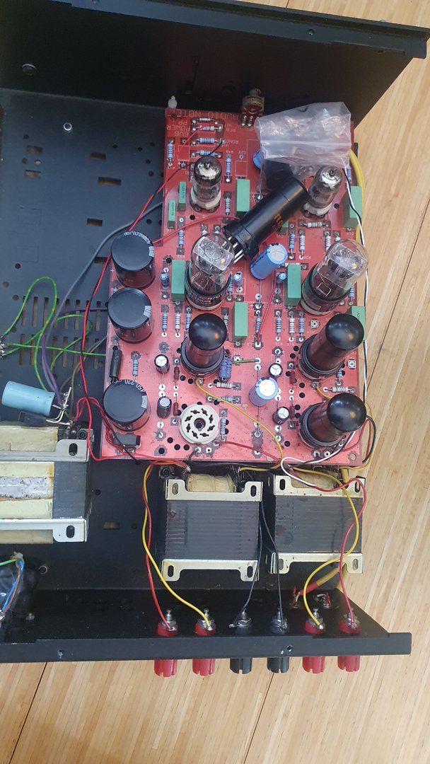

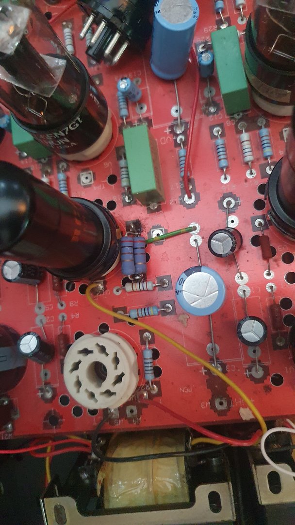

    Jeg har en audio note kit 4 forsterker som ikke vil leke fint. Kanskje noen her har tips? Det brenner av en motstand ved det ene utgangs røret ganske momentant ved påslag. Jeg har byttet rør, så det er neppe feilkilde. Satte inn ny motstand (vel, to i parallell siden jeg ikke hadde rett verdi) og det samme skjer igjen. Er for lat til å sette meg skikkelig inn i dette, og usikker på om jeg vil bruke penger på å får en tekniker til å se på det, så om det er noen som ser en åpenbar løsning hadde det vært knall! Ellers havner den nok på bruktmarkedet ganske snart. 20210706_121214.jpg 20210706_121203.jpg

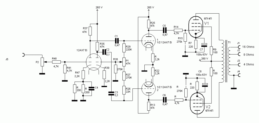

    Jeg har en audio note kit 4 forsterker som ikke vil leke fint. Kanskje noen her har tips? Det brenner av en motstand ved det ene utgangs røret ganske momentant ved påslag. Jeg har byttet rør, så det er neppe feilkilde. Satte inn ny motstand (vel, to i parallell siden jeg ikke hadde rett verdi) og det samme skjer igjen. Er for lat til å sette meg skikkelig inn i dette, og usikker på om jeg vil bruke penger på å får en tekniker til å se på det, så om det er noen som ser en åpenbar løsning hadde det vært knall! Ellers havner den nok på bruktmarkedet ganske snart. Vis vedlegget 732930 Vis vedlegget 732931
    Hadde nok vært litt enklere for folk å komme med forslag hvis du legger ut et skjema for forsterkeren med beskrivelse av hvilken motstander (på skjemaet) som brenner av. Gamle kit 4 er 6V6 push pull er det ikke?
    Beklager! Glemte skjema. Legger ved her. Det er en av 100Ohm motstandene som går mellom et gitter og høyspenning. Feedback?
    Det er lettere å se på skjema for P2. Der er det R9 det er snakk om.

    Takk for skjema. Nei, ikke feedback. Noe forenklet så reduserer R9 spenninga fra B+ til "screen" gitteret slik at det er relativt likt (eller noe under) spenninga til anoden (B+ minus spenningsfallet i utgangstrafoen).
    Skjønner ikke hvordan denne motstanden kan brenne av uten videre uten at det er en eller annen form for kortslutning i røret, printet eller i sokkelen. Kanskje andre som vet. Du kan jo kanskje også søke på "screen grid resistor blown" eller "burned" eller noe lignende på nettet. Hold oss oppdaterte. Interessant.
    Edit: Kan det være et brudd på primærsida av utgangstrafoen slik at det ikke går strøm gjennom trafoen til anoden? Vil strømmen gjennom røret eventuelt da gå gjennom R9 slik at denne motstanden brenner av?

    Kan det være at røret ikke får korrekt bias (eller ingen bias) pga. komponentfeil eller dårlig lodding?
    Ville ha målt C5, R14, R15, R7 og C7 og tilsvarende for den andre kanalen. Ville også ha sjekket over loddingene rundt disse komponentene.
