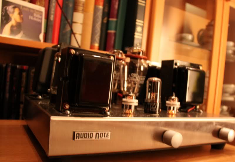

    Har mange bilder liggende av gammel galskap,og hvorfor ikke like godt starte med dette ? :)

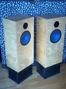

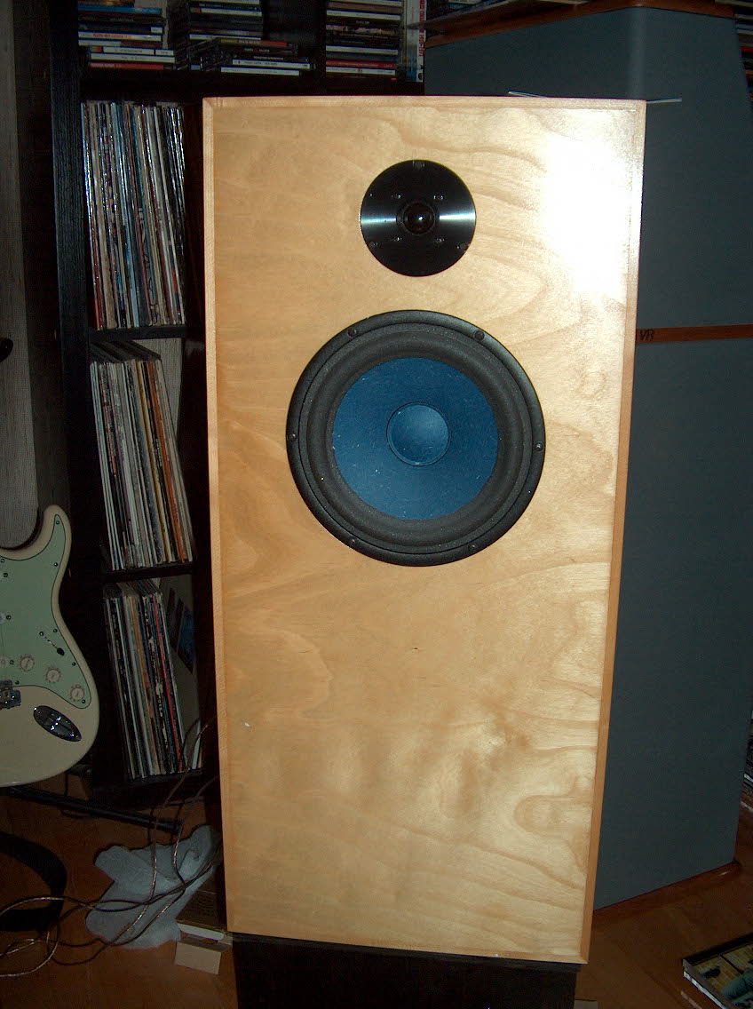

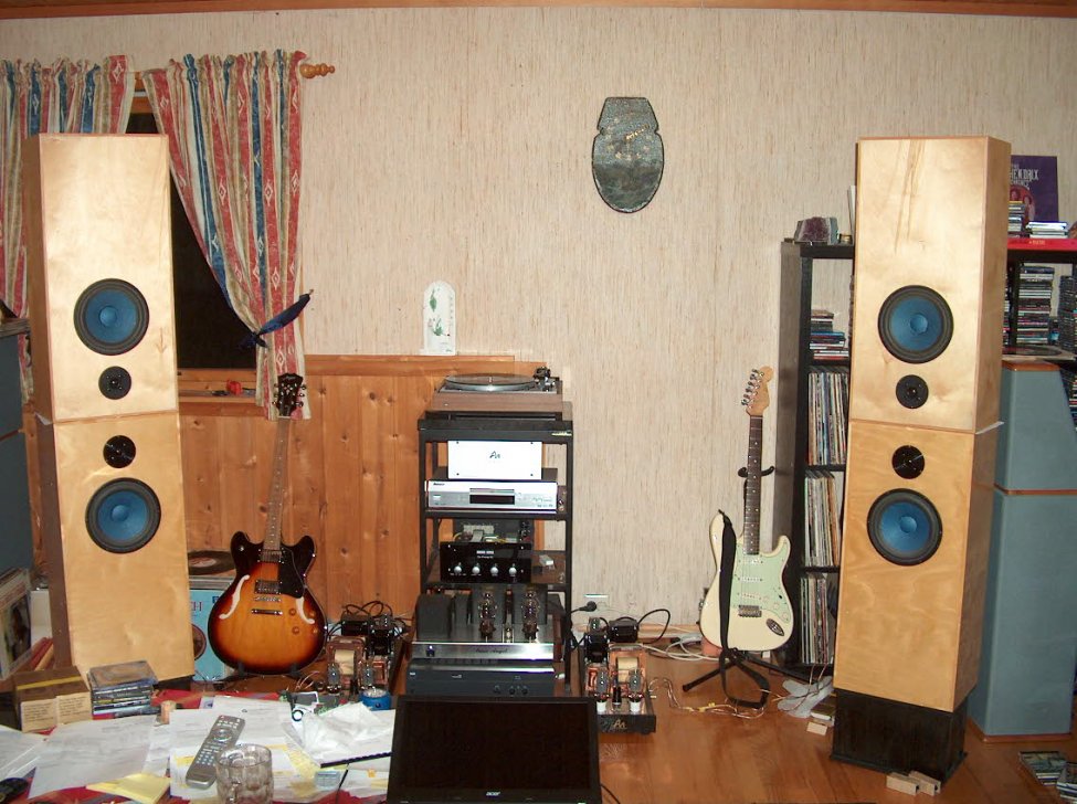

    Okka by

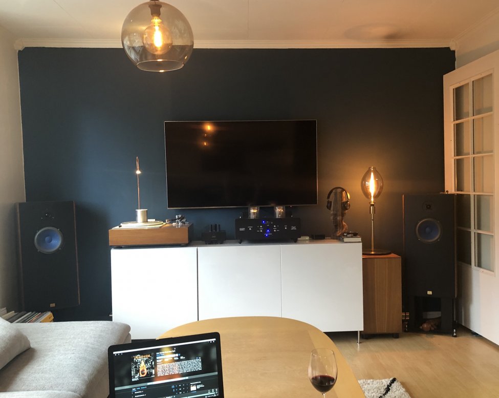

    Morro... har hørt noen av byggesettene til ANK f.eks og har eid noen av de selv.
    For tiden spilles det på et sett med AN/E kit03. Hemp utgave, med Silver coils, og BlackGates i delefilteret.
    Settet er bygget sammen av Upgrade Audio i sin tid, og kassene kommer fra AN UK og PQ.
    Synes selv de låter svært bra :)

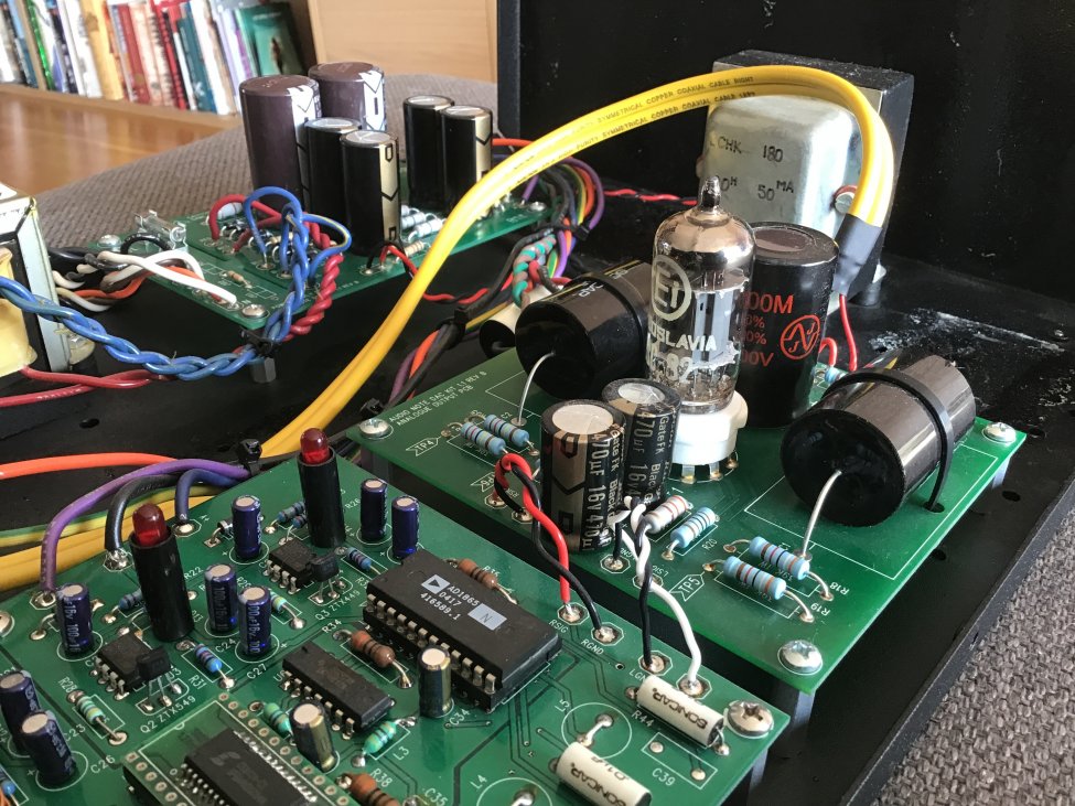

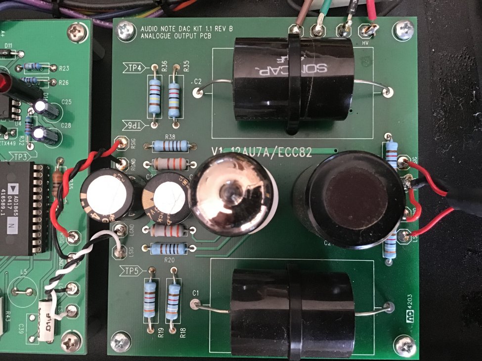

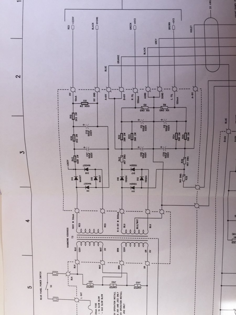

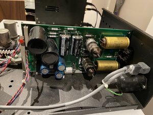

    Jeg poster det første tekniske spørsmålet her, jeg! Jeg koblet opp min nye (eller gamle) dac kit 1.1 i dag. Låter nydelig, men den ene kanalen er tydelig høyere enn den andre. Noen som har vært borti noe liknende? Har kontrollert mot Tidal, og det er ingen tvil... et rent guestimate er "dobbelt så høyt" i høyre kanal som i venstre.

    Flotte bilder,BangBang!

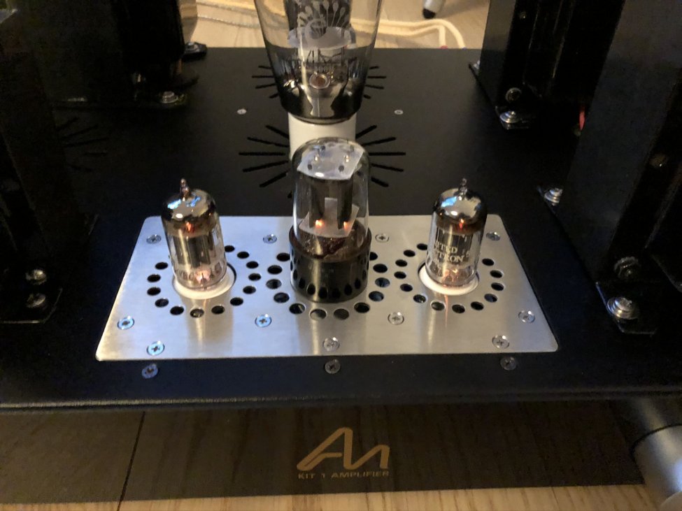

    En kit1 var mitt første møte med prinsippet direkte glødd triode som effektrør,og krets uten global feedback. Har mange fine hifi-minner som sitter som spikret,og første gang jeg koblet opp kit 1 er et av de:)
    Den følelsen av at instrument og stemmer låt naturlig og levende,lagpålag mellomtone,naturlig gjennomsiktighet,klarhet men samtidig stor ro,var ting jeg ikke hadde hørt før. Og har senere forstått at mye av den naturligheten handler om prinsippene at man kutter ut feedback,og at gode DHT(direkte glødde trioder) er fryktelig gode forsterkningsverktøy,kanskje de beste som er laget.
    Har du et annet rør du kan sette inn? Det er det første jeg ville testet for å se om det er røret som skaper nivåforskjel

    Der traff du bra, Rune S! Deilig at først forslag satt😁. Det eneste kjipe er at det betyr ut med Mullard og inn med EI...

    Veleik, bra det var så enkelt,men selvsagt kjipt at Mullardrøret ser ut til å ha problemer

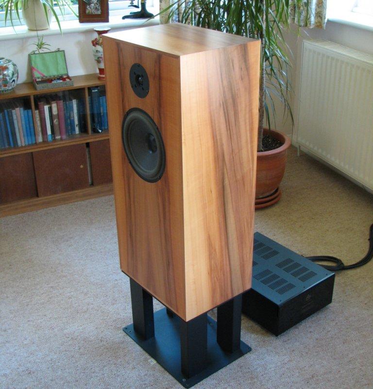

    Dette paret Audio Note E kit 04 alnico angrer jeg på jeg solgte.Det er det paret som står nederst på AN E D'apelitto mesterverket:D i første innlegget.
    Har hatt en del sånne frareiste øyeblikk opp igjennom der jeg selger ting jeg ender opp med å angre på.
    De endte etter ubegripelig lang tid på bruktbørsen til slutt i Danmark. Dette paret var sannsynligvis et av de aller siste byggesettene som ble levert med Black Gate kondiser i delefilteret før AN UK gjekk tomt for lageret de hadde. Bass/mellomtone elementet hadde siste versjon av 22cm chassis med 6 skruhull,kontra 21cmog 4 hull på den gamle modellen. Kabinettene kjøpte jeg ferdig fra AN UK.Finert men var ikke behandlet. Jeg brukte et lag med herdende olje på de.
    Rett og slett en fantastisk høytalerkonstruksjon spør du meg! Mange kompromiss,men uansett en totalpakke av en formidler som ga mange helt magiske musikkopplevelser i heimen! :)

    Røret er av typen ecc82/12au7. Jeg fikk med et EI-rør fra Jugoslavia som spiller. Får vel spandere på meg et Mullard, om ikke det ligger noe annet spennende i fjernarkivet til LMC.
