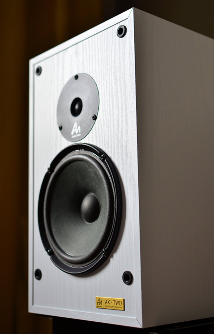

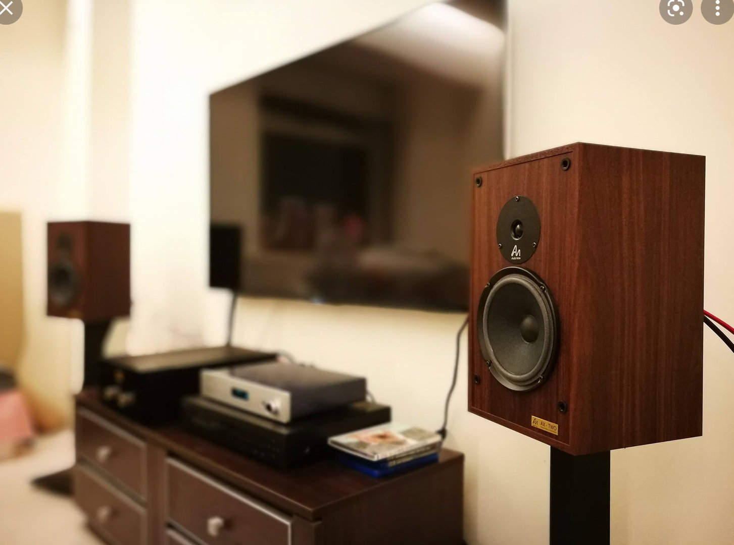

    Glemmer aldri denne lille høyttalern på Horten messa 2007. Her er noen av kommentaren jeg har funnet i en gammel tråd:
    Jonas:
    «Etter å ha blitt mektig imponert av disse høyttalerene til latterlige 3500kr på hifi messa i Horten…..La det være helt klart med en gang at disse høyttalerene ga meg tidenes hakeslepp!!!»
    JanOlav:
    «Disse kan du trygt kjøpe uten å høre først!»
    Det er tydelig at det er flere ute i verden som liker disse små AN høyttalerne.
    Her er linker til noen omtaler fra fornøyde brukere. Felles for alle er det samme som jonas sier; engasjerende lyd og man får bare lyst til å spille fllere plater (også de som ikke har så teknisk god lydkvalitet).
    Audiokarma:
    http://www.audiokarma.org/forums/showthread.php?threadid=16130
    http://www.audiokarma.org/forums/showthread.php?t=21756
    Positive Feedback:
    http://www.positive-feedback.com/Issue20/audionoteax2.htm
    http://www.positive-feedback.com/Issue23/myaudio.htm
    Hornlyd (det var meg det gitt):
    «Deler begeistringen for disse»
    Omholt:
    «de låt bedre rett ut av esken enn mine B&W 601 S3»

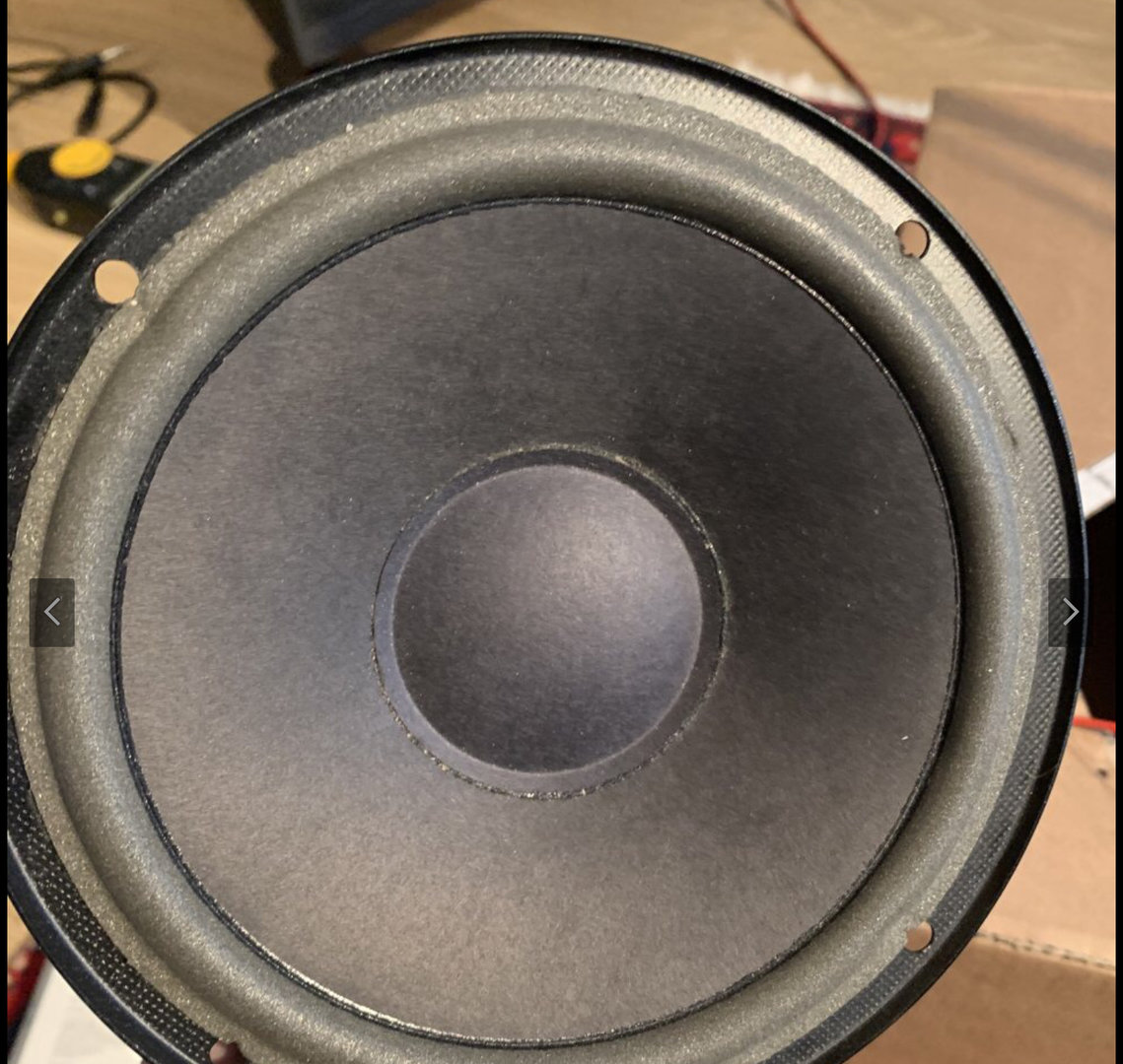

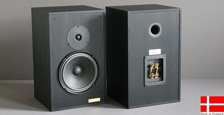

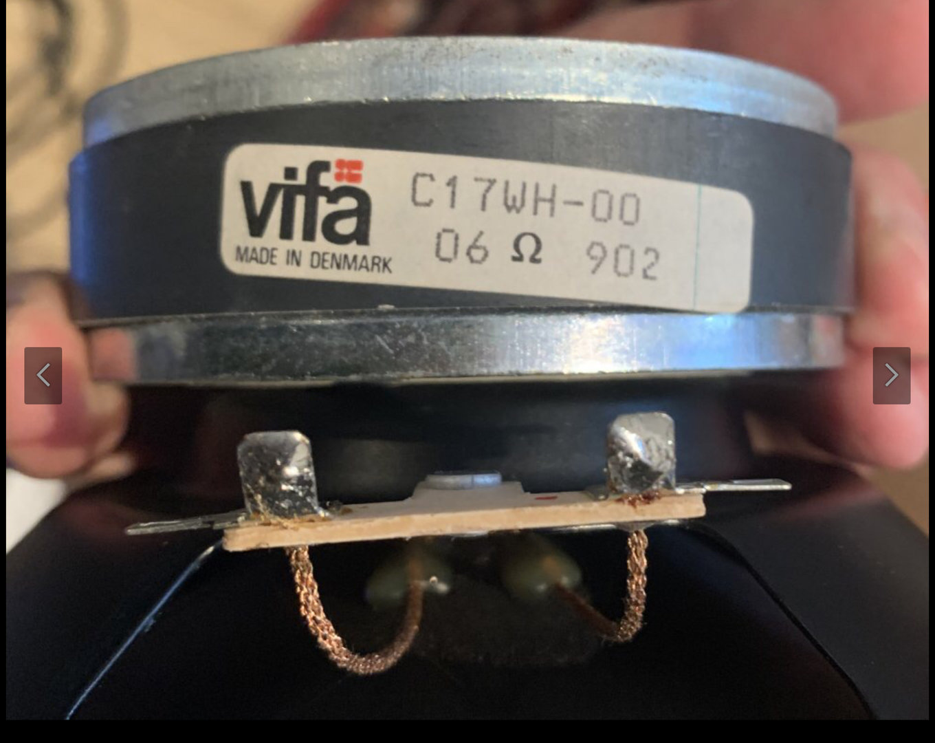

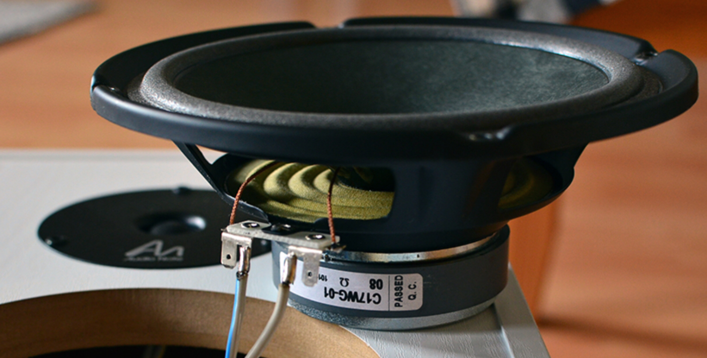

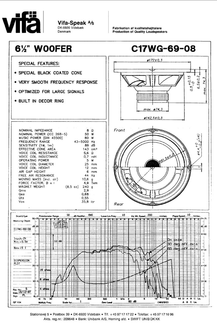

    Bassmellomtonen er fra Vifa og heter C17. En legendarisk driver som låter svært bra. Etter min mening noe av det beste som finnes av bassmellomtoner uansett pris.
    Les mer her:
    AX-TWO bruker en variant som heter C17WG-01 med ucoatet membran. 8 Ohm.
    Det er stort sett kun Dali 104 variantene man får tak i. Låter veldig likt. Gjør jobben. Skaffes på finn.no ved å slakte et gammelt Dali 104 par som man gir kr 400-800 for avhengig av tilstand. Pass på at elementene er strøkne.

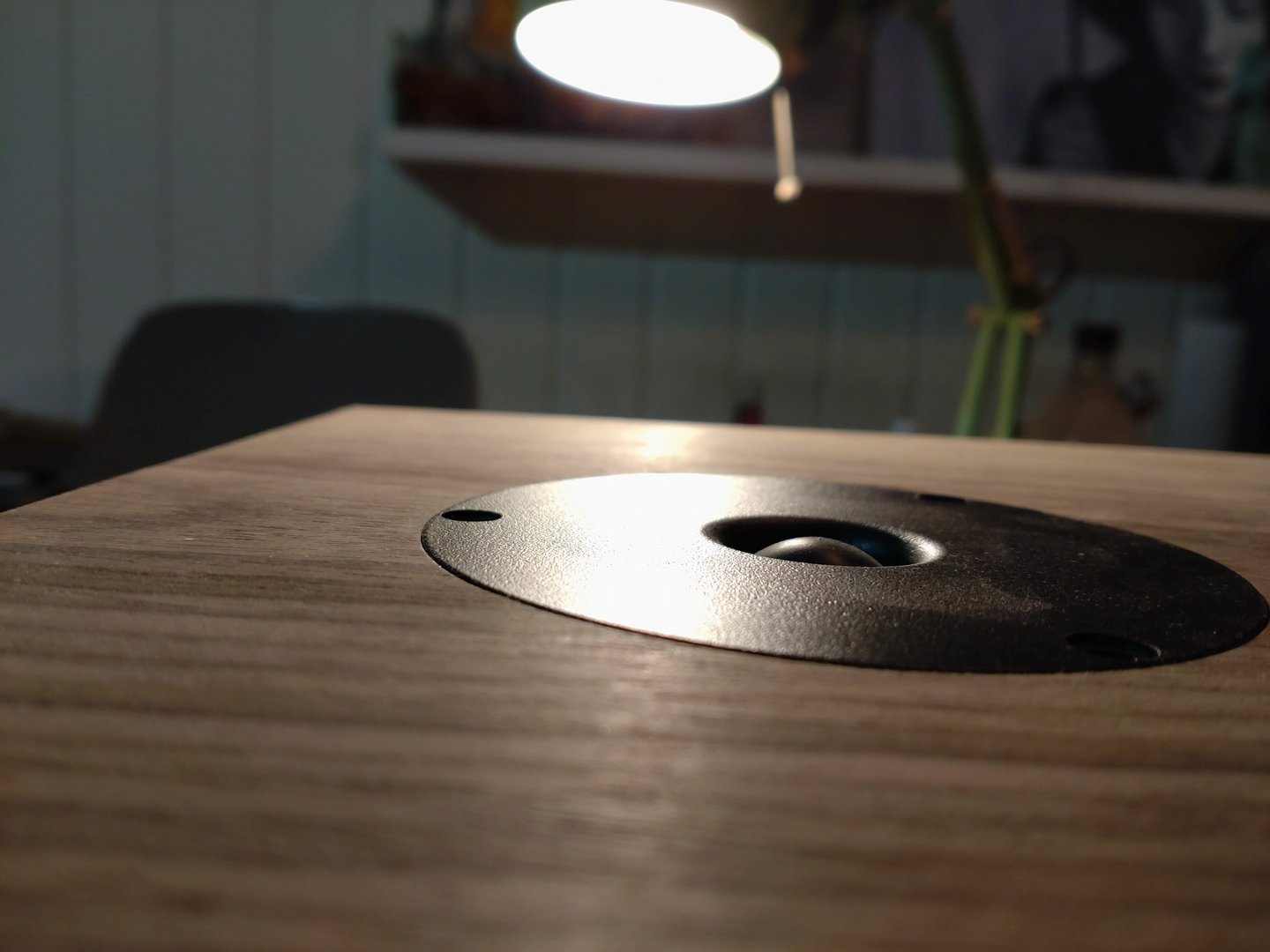

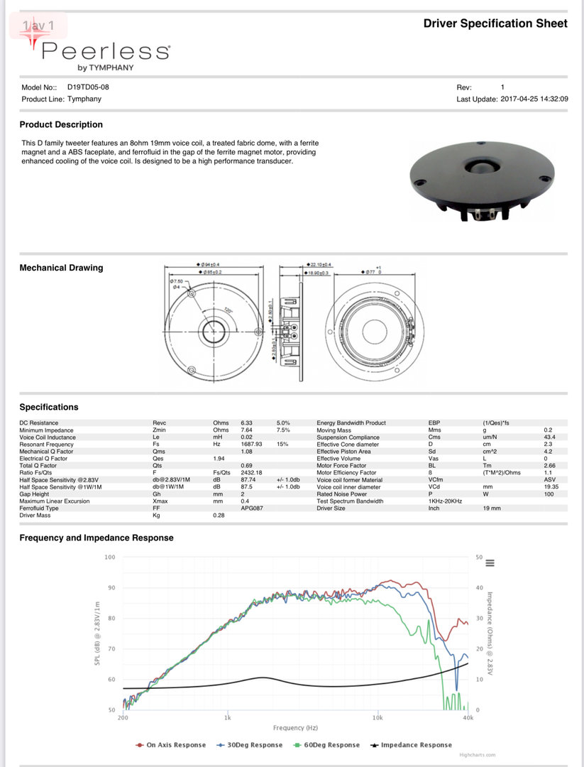

    Diskanten er en liten og rimelig sak som er supersmoooooth:

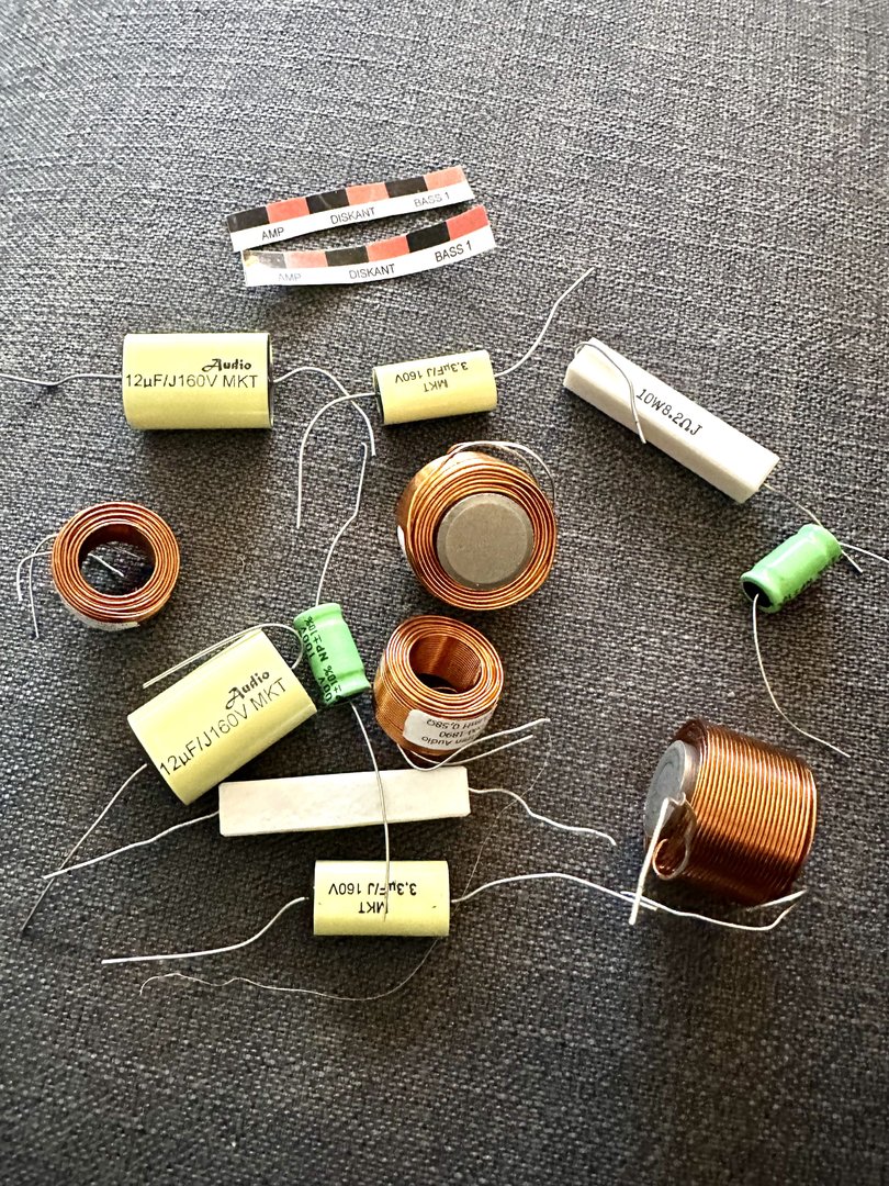

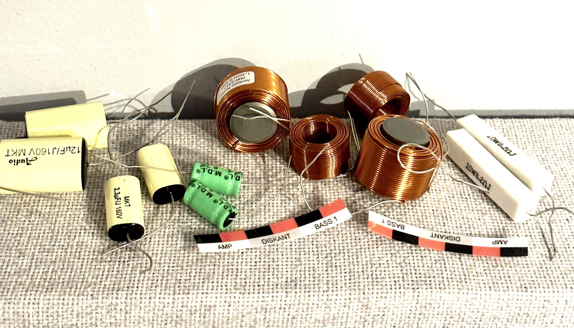

    Jeg har samlet opp en god del strøkne C17 drivere, kjøpt inn 3 par kliss nye diskanter, bassporter, terminaler og delefilterkomponenter fra Jantzen. Har også merinoull og en del Kimber KWIK som kan brukes til internkabling.
    Vil noen henge seg på (som bidrar i tråden) så har jeg komponenter til to par ledig. Blir faktisk ikke mange kronene.

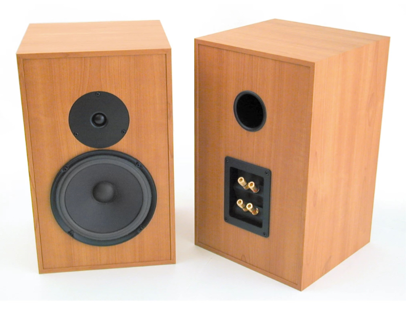

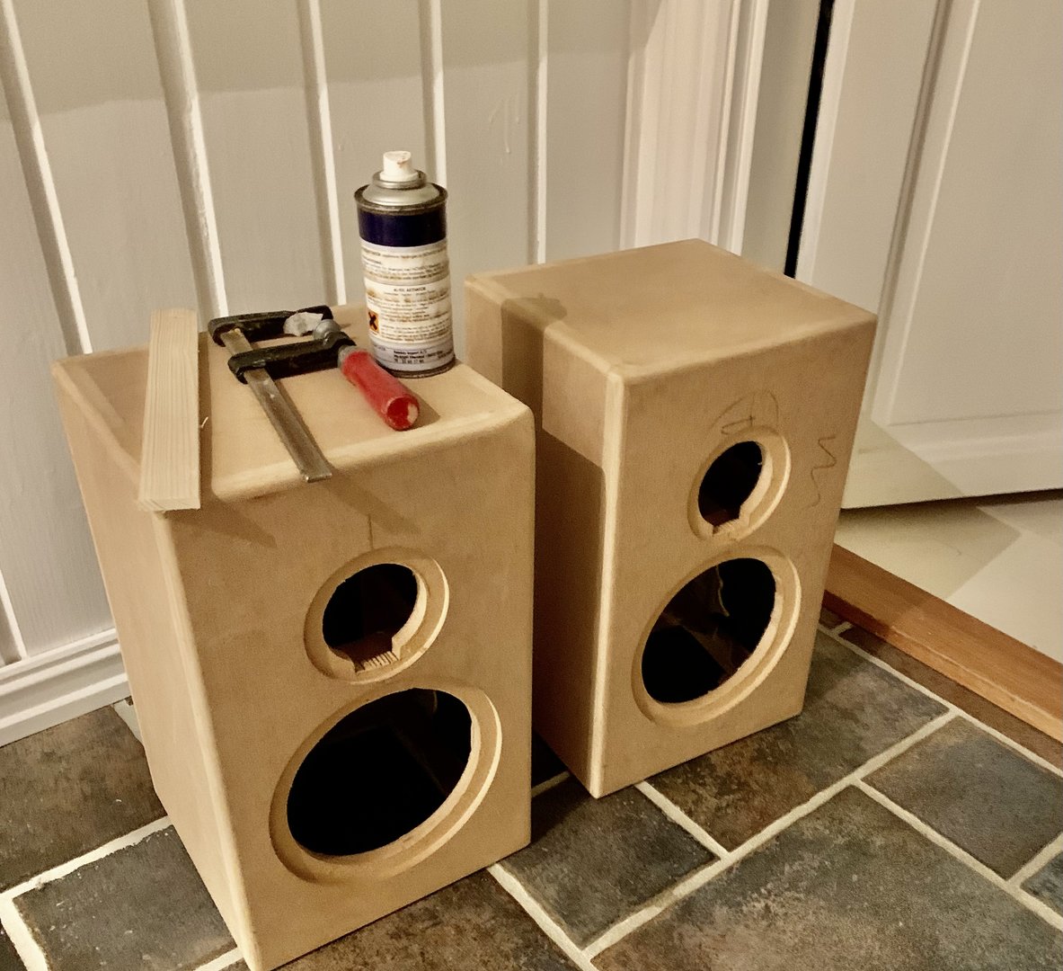

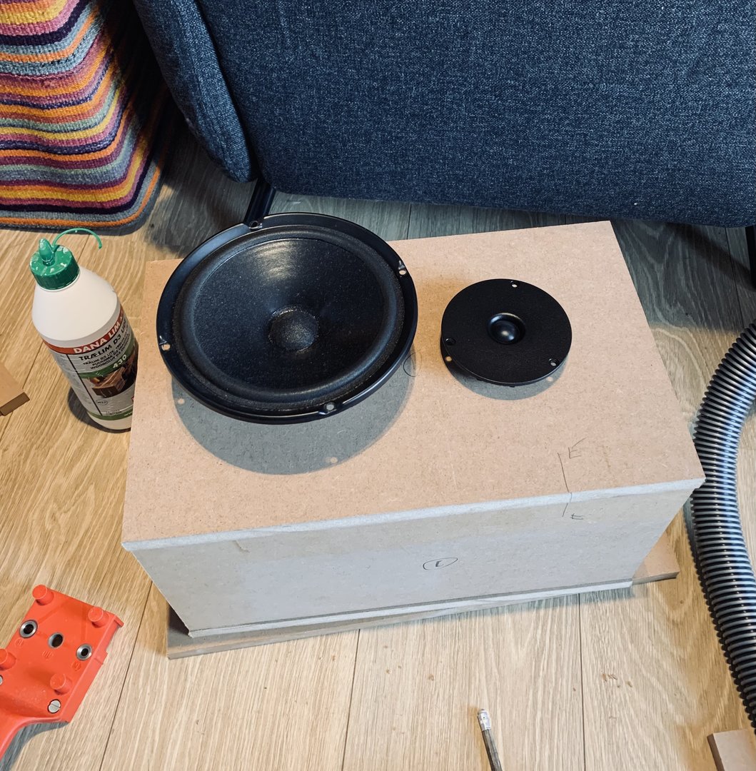

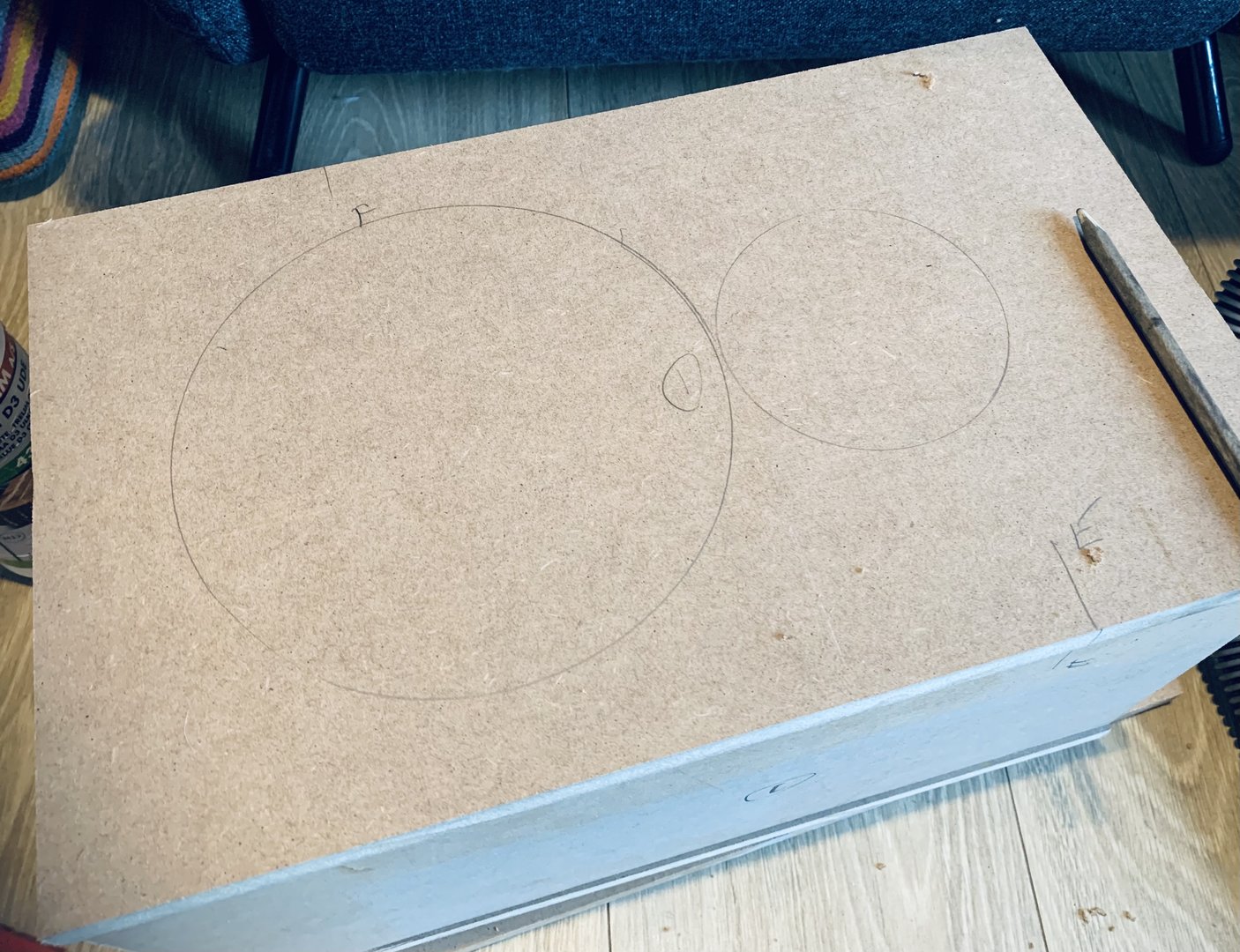

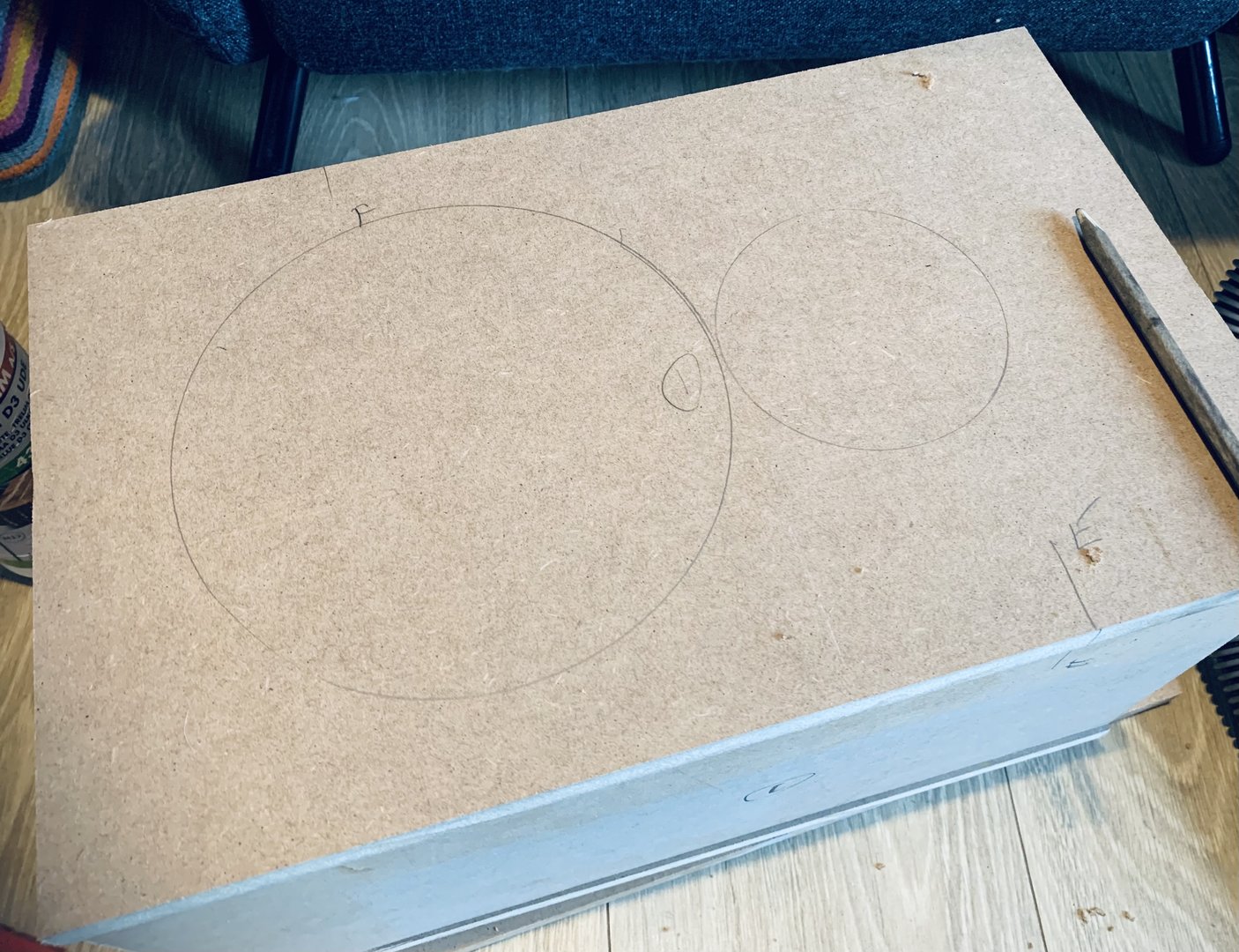

    Kikker litt på plassering:
    Hornlyd
    Musikkglad
    01.04.2005
    21.061
    13.512

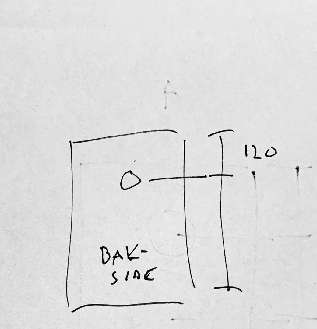

    Ser greit ut. Da skal jeg senere få notert om mål i et innlegg. Diskanten forsenkes, bassmellomtonen ee utenpåliggende.

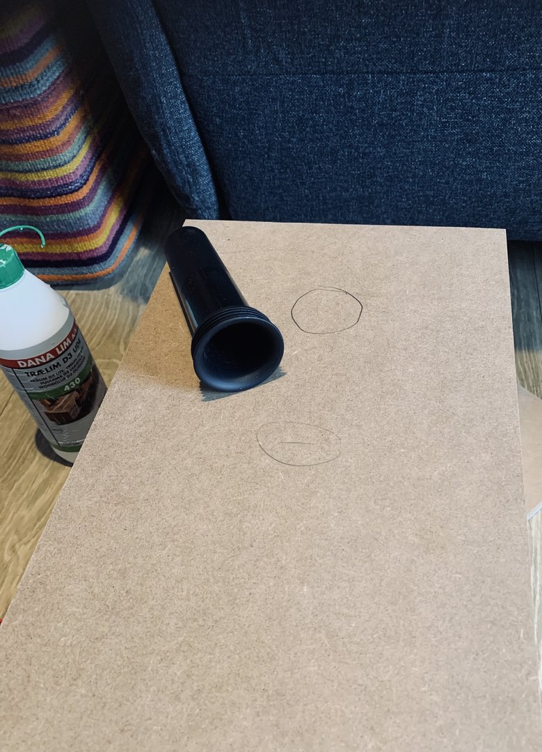

    Bassport.
    Terminaler kan jo tas litt på gefylen.

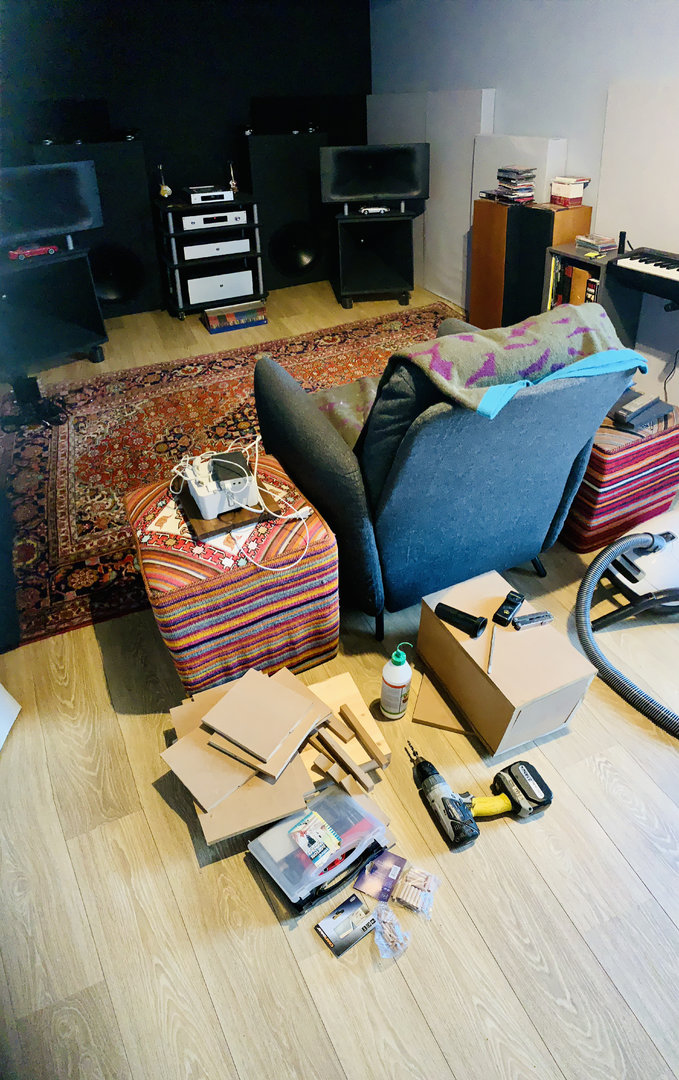

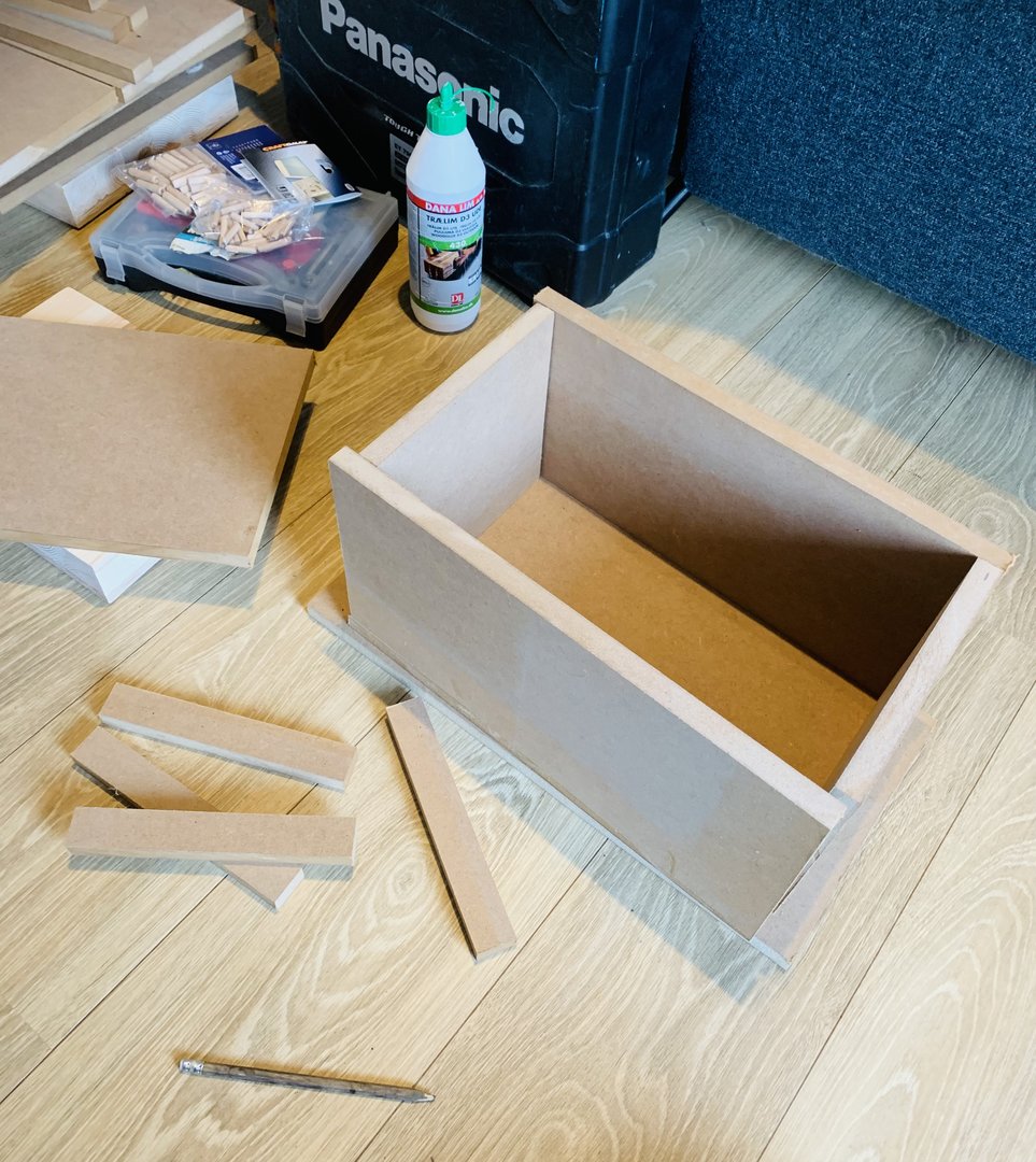

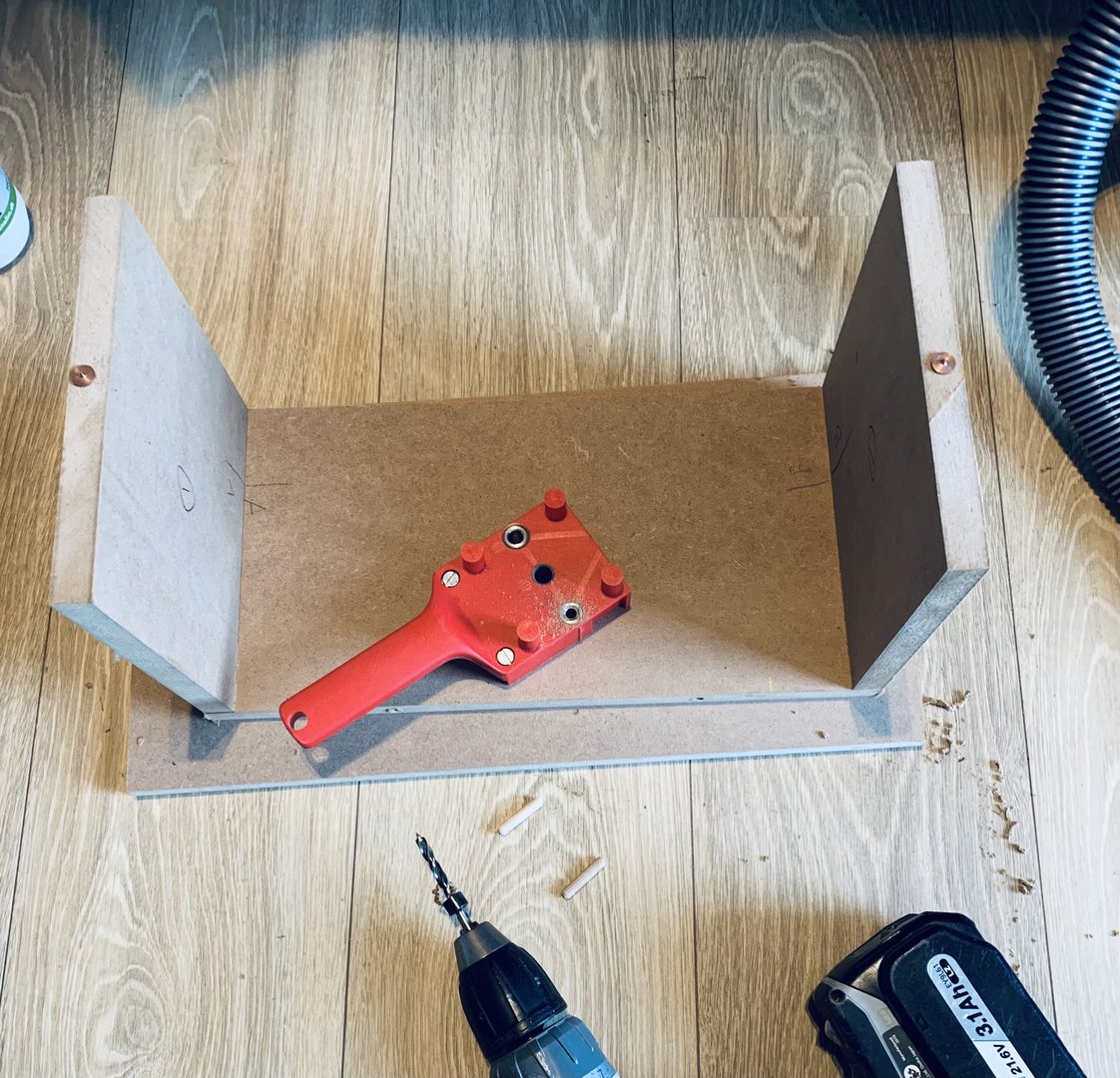

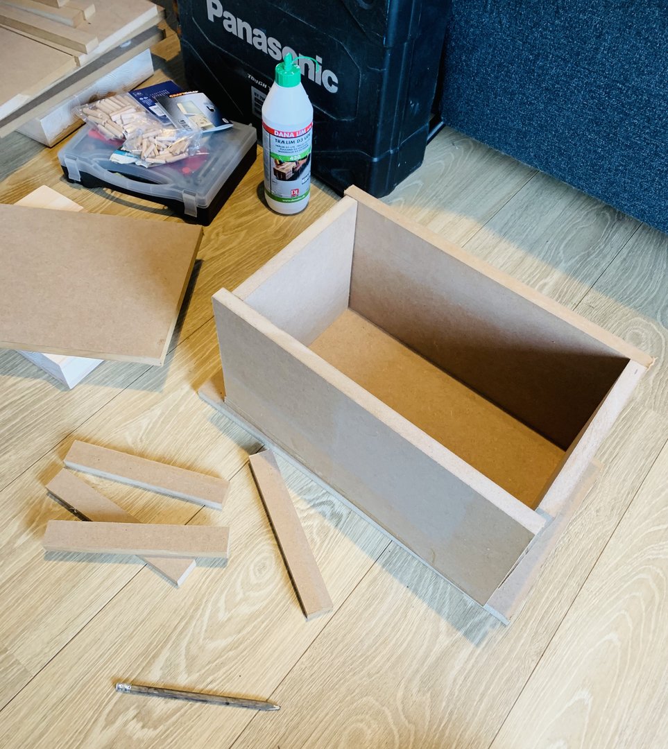

    Hornlyd er utrolig produktiv også.
    Har bare brukt en liten time her. Materialene tok det også en drøy time å kappe. Det gjorde jeg kanskje for en mnd siden. Hadde noen mdf rester. Cluet er vel å gjøre litt innimellom når man har motivasjon og ork :)
    Hornlyd
    Musikkglad
    01.04.2005
    21.061
    13.512

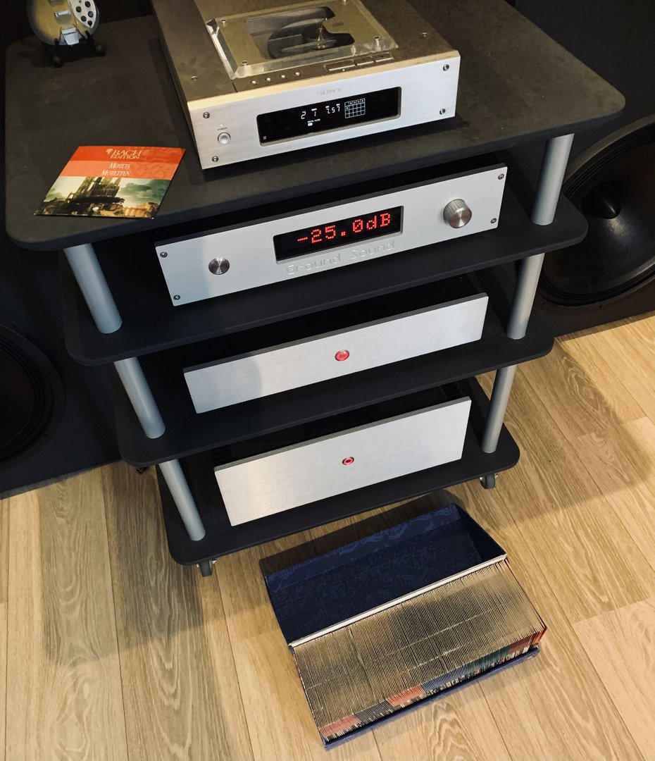

    Sånn. Da var en hel CD med Johan Sebastian snurret ferdig. Dvs en liten snau times økt. Ferdig for denne gang :)
    Verksted og lytterom på en gang:
    PS, kassen er ikke limt enda, ser den er litt skjev. Er bare satt løst sammen.

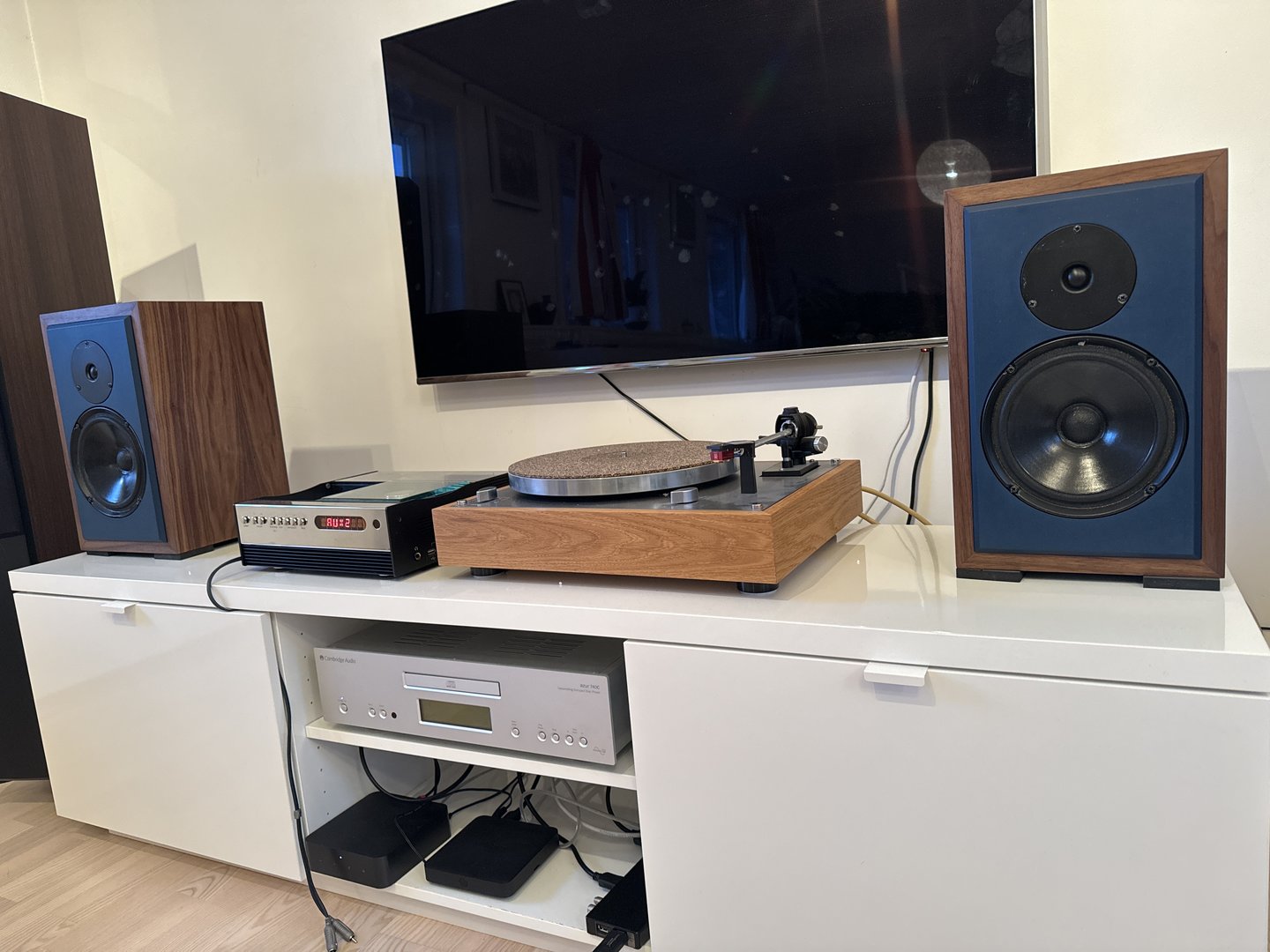

    En liten personlig erfaring.
    Var i Bangkok for en del år siden. På andre siden av gaten til hotellet så var det en bygning med 8-10 Hi-Fi forretninger samlet. Der fikk jeg høre på Avalon Sentinel (megadigre), noen «medium» Wilson, Martin Logan og diverse andre ting i det tyngre skiktet. Etter langt om lenge og lengre enn langt så havnet jeg i en liten butikk, ikke spektakulær men heller full av vinylrigger av meget god kvalitet og diverse høytalere i moderat/ordinær størrelse. Lurer på om det var litt vintage der også. Satt meg ned i sofaen, var litt sliten av å høre på millionsystemer, de hadde et par Living Voice de spilte på (Vifa C17, en forfinet Dali 104) og da!! ….ahhhh…roen senket seg, livet i musikken kom ut i rommet med en deilig luftig og lettflytende mellomtone som bare låter så naturlig. Bassen er også god og snappy. Endelig var jeg «hjemme» :)
    Så for å lette litt på sløret, Vifa C17 er grunnen til at jeg har lyst til å bygge AX-TWO klonen.

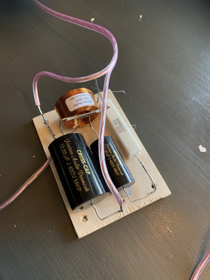

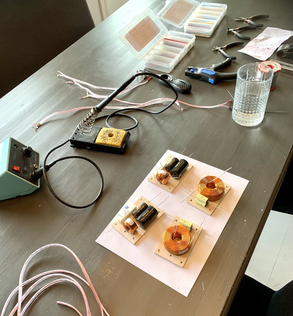

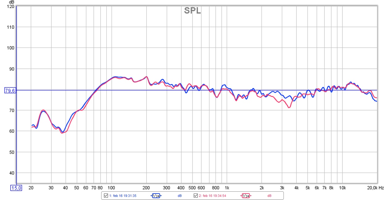

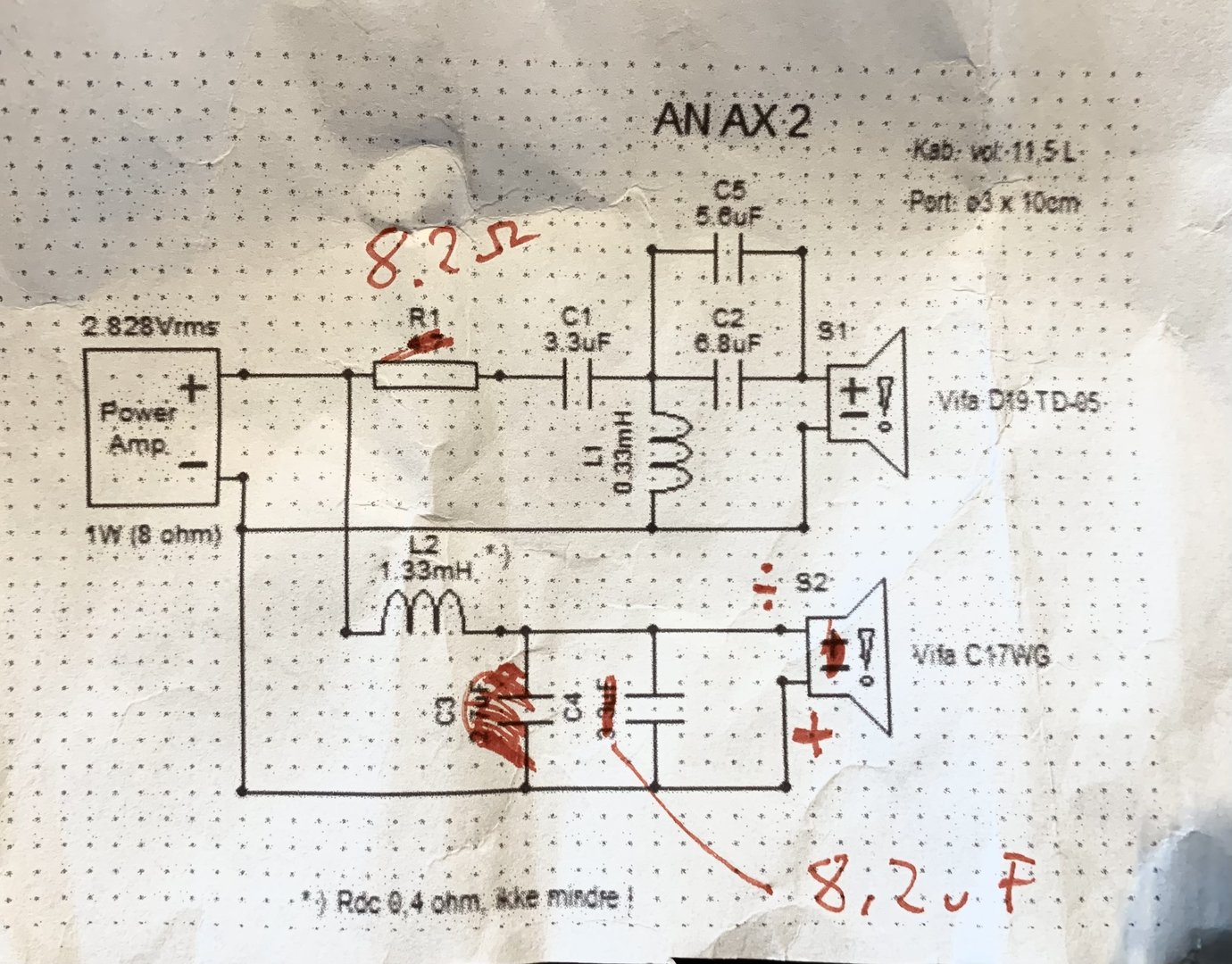

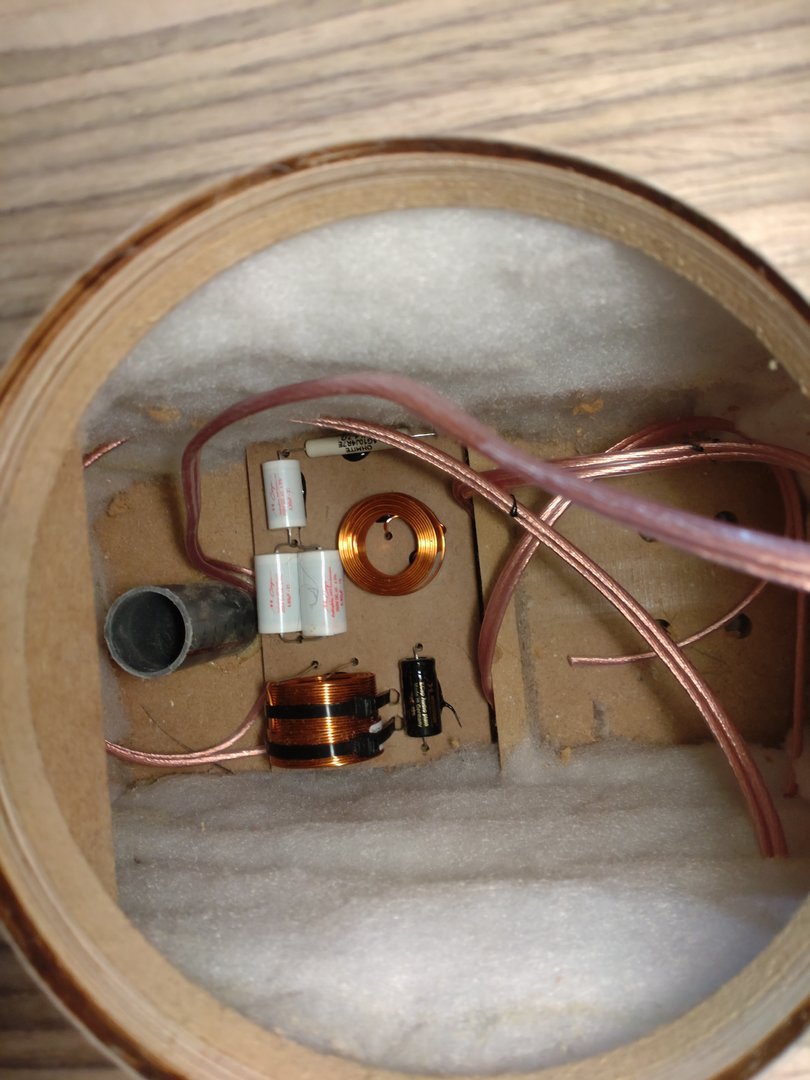

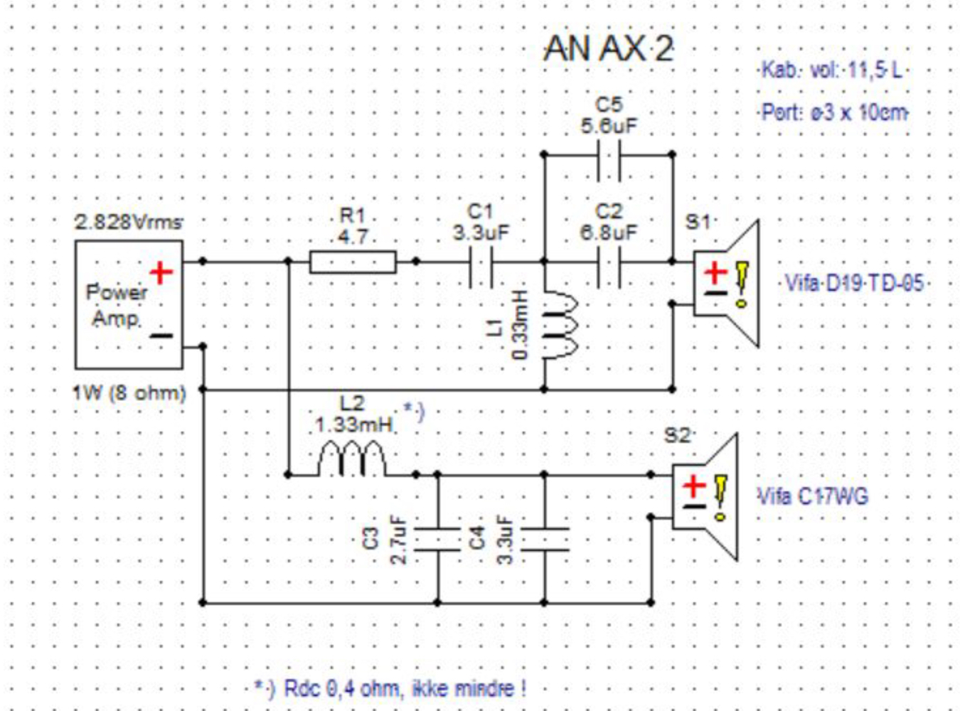

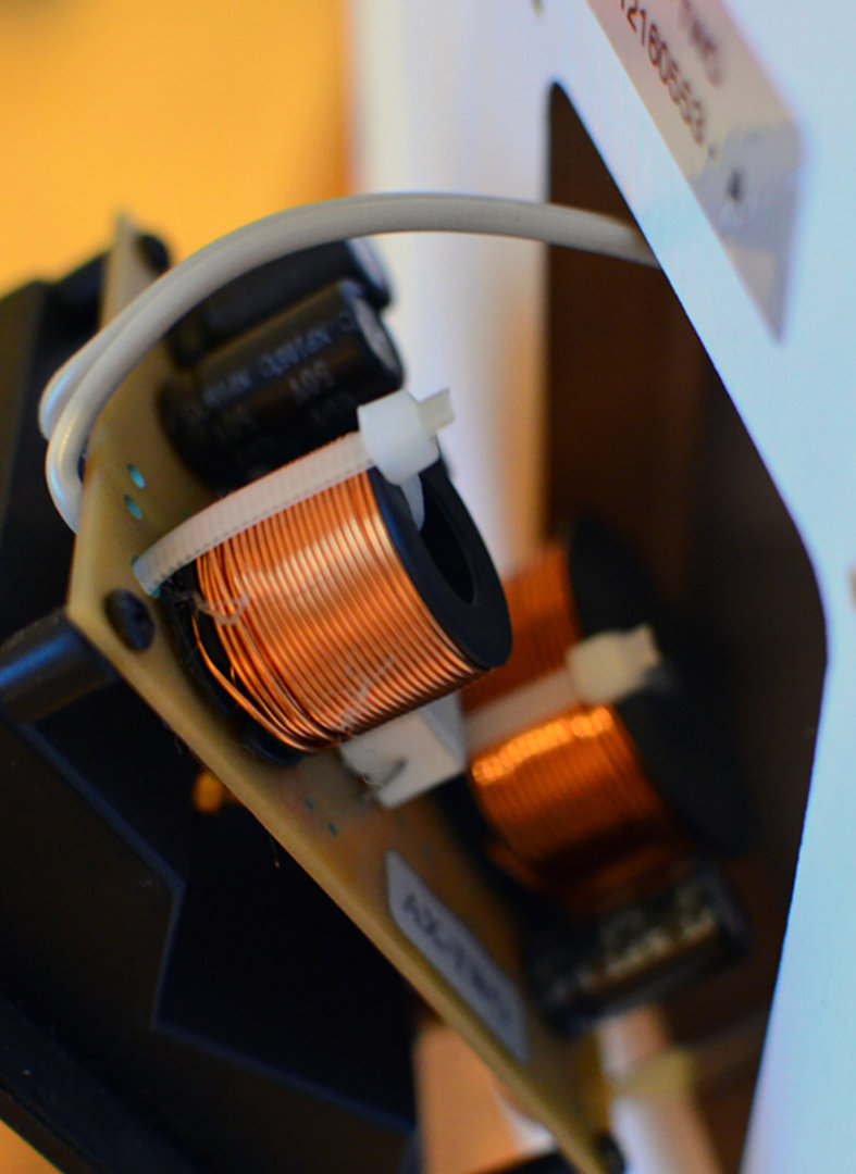

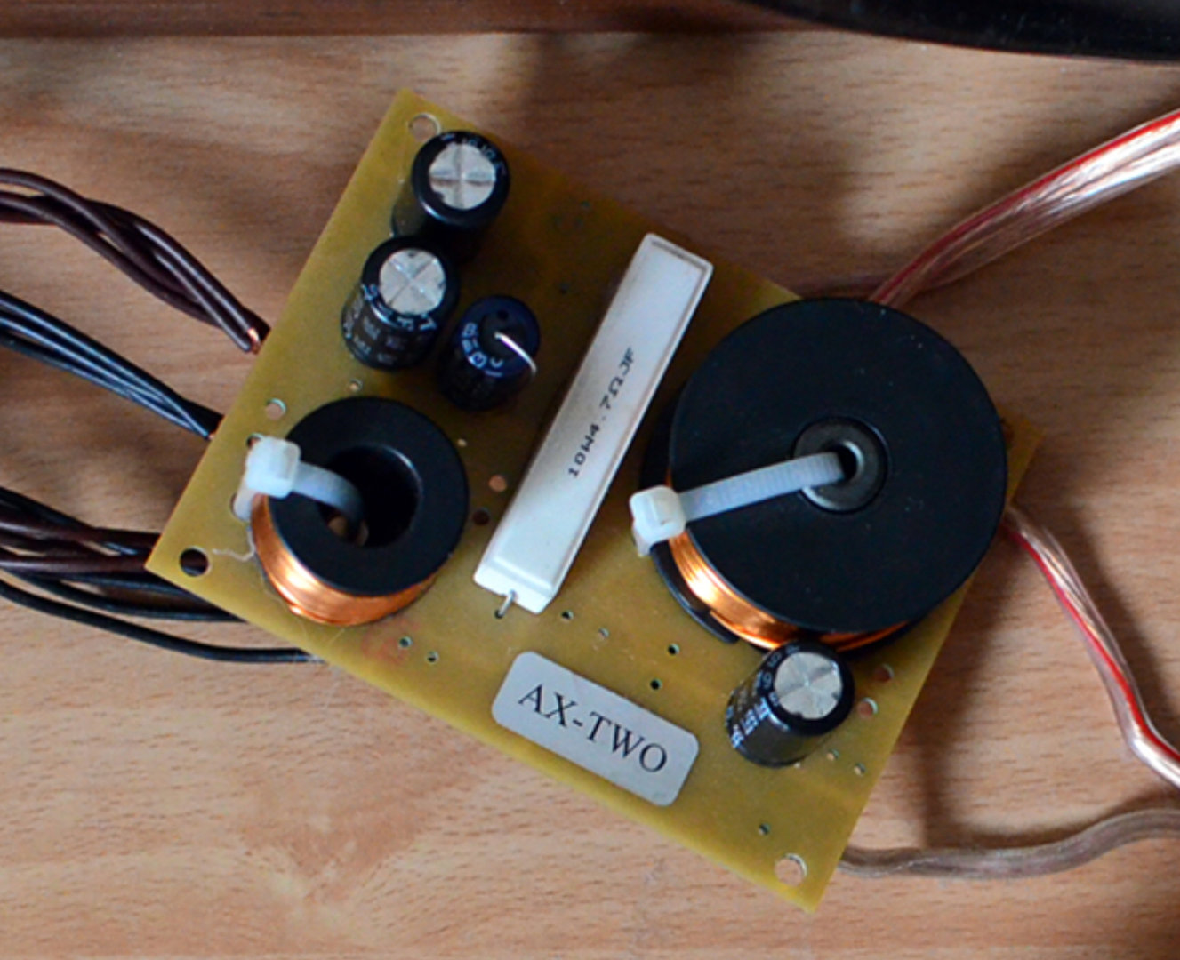

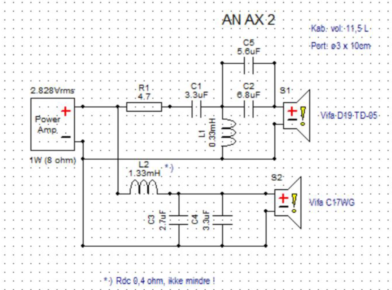

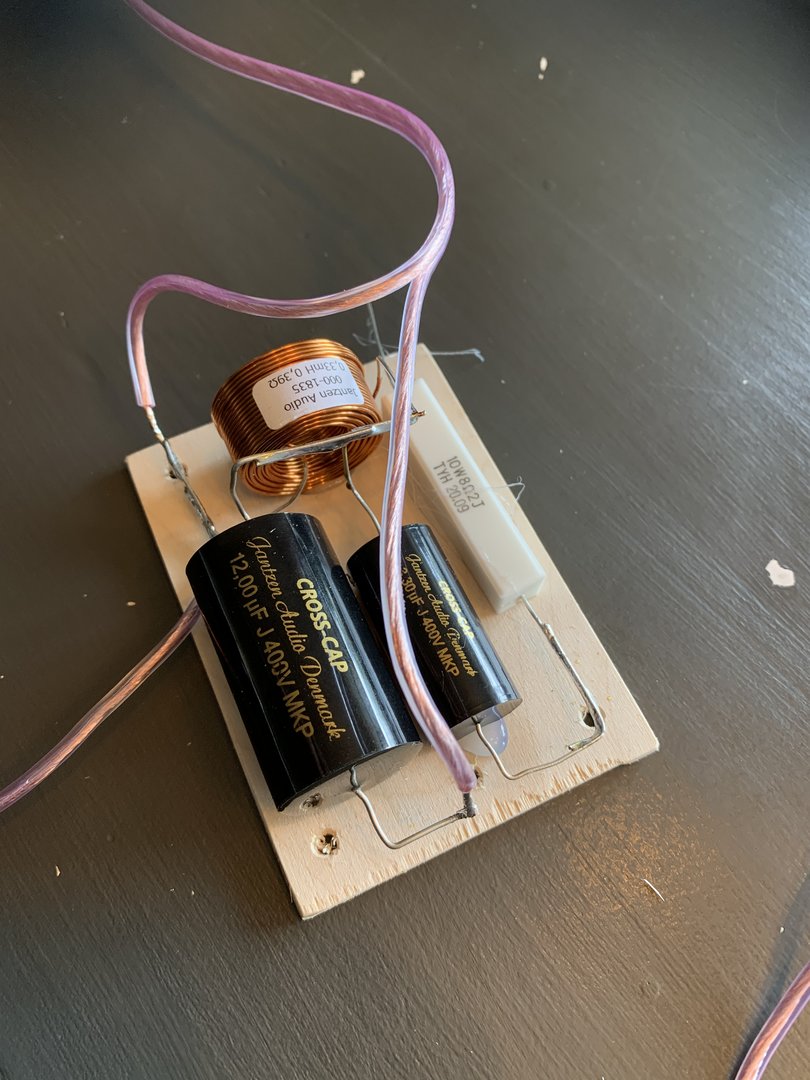

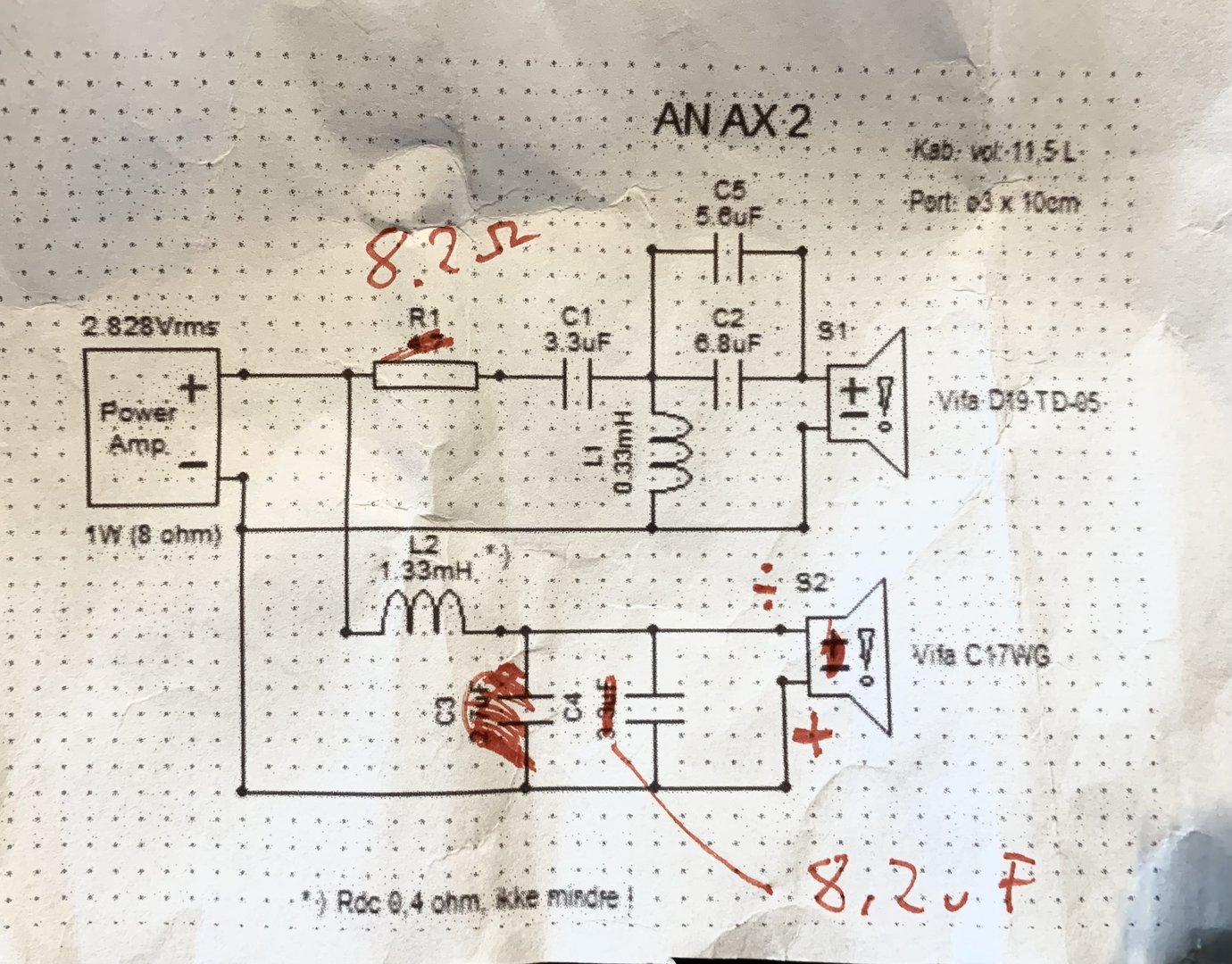

    W.Sand har bidratt med delefilter:
    Vis vedlegget 756132
    Audio Note bruker en "uncoated" versjon av C17WG. Denne faller ikke like mye i nivå over ca 3,5khz.
    Det kan bety at Dali C17 vil falle litt for bratt over delefrekvens med AN filteret. Det bør nok måles. Ett partytriks kan være å sette en bitteliten spole i serie med de 6uF kondensatorene som shunter på bassen. Noe rundt 05 - 0.1mH. Ser Dennis Murphy bruker denne løsningen i mange av sine design hvor bass/mellomtonen faller for bratt og han ikke får så god phase-tracking oppover i frekvens.

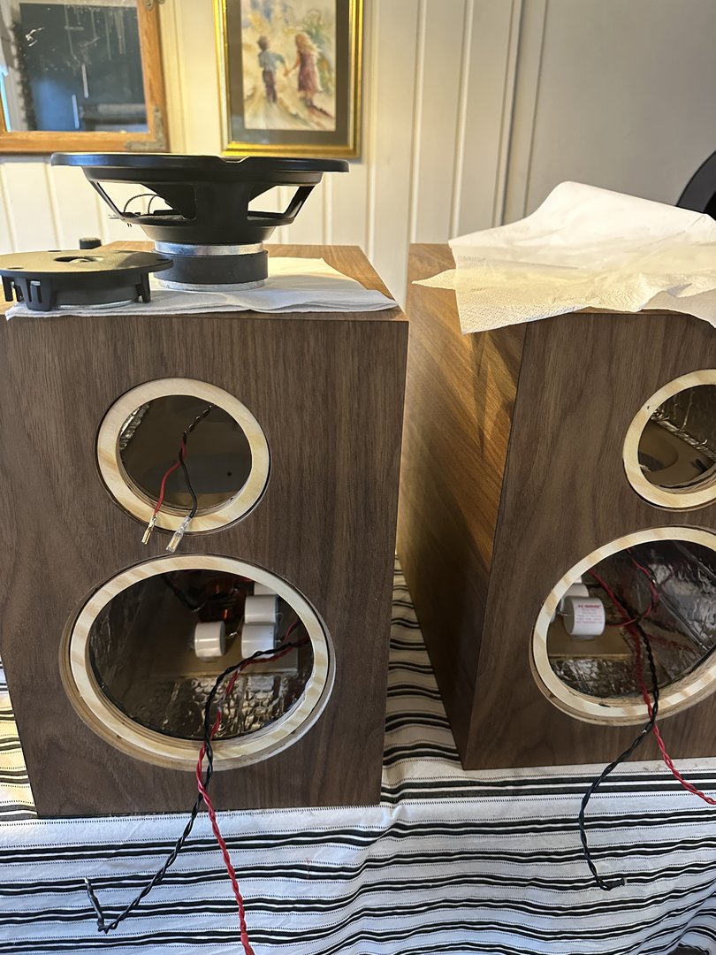

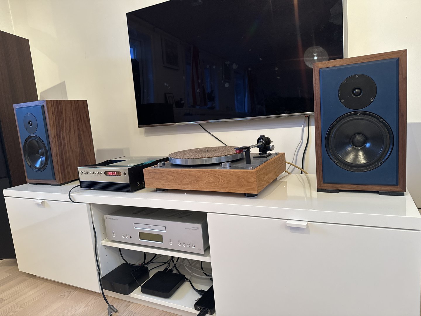

    Da ser det ut til at jeg ble eieren av ett sett. Dette blir spennende, etter alle positive meldinger om bra lyd! Jeg holder vanligvis på med relativt store saker, så disse små søte greiene her blir noe nytt. Jeg har en svært gammel (1977), men nyoppfikset Doxa som sikkert kan funke greit på dem, og ellers blir det nok test med helt nye saker og DSP/EQ på dem også. :)

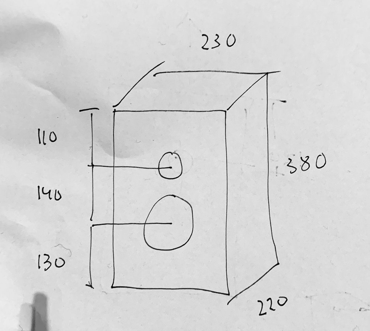

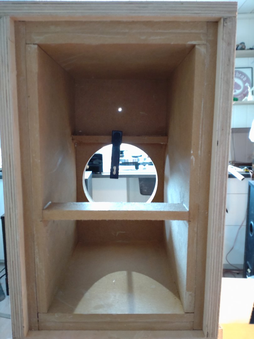

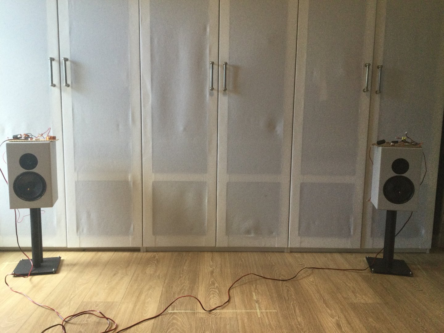

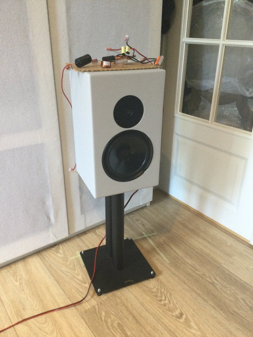

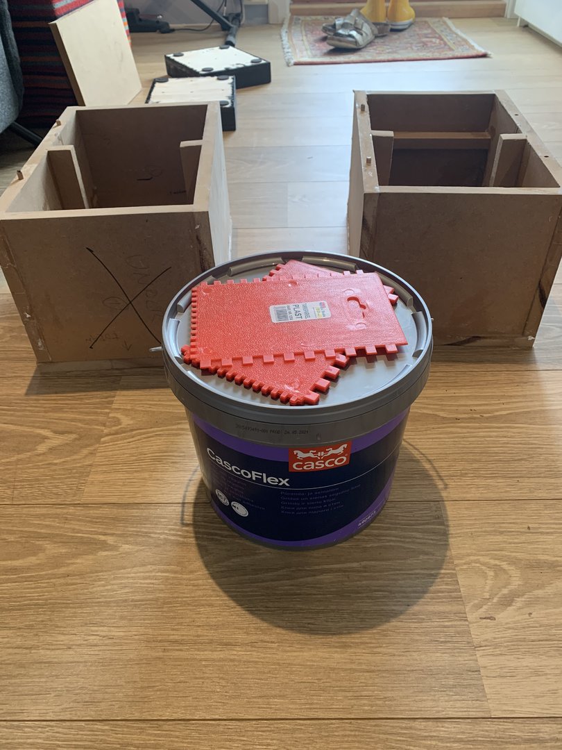

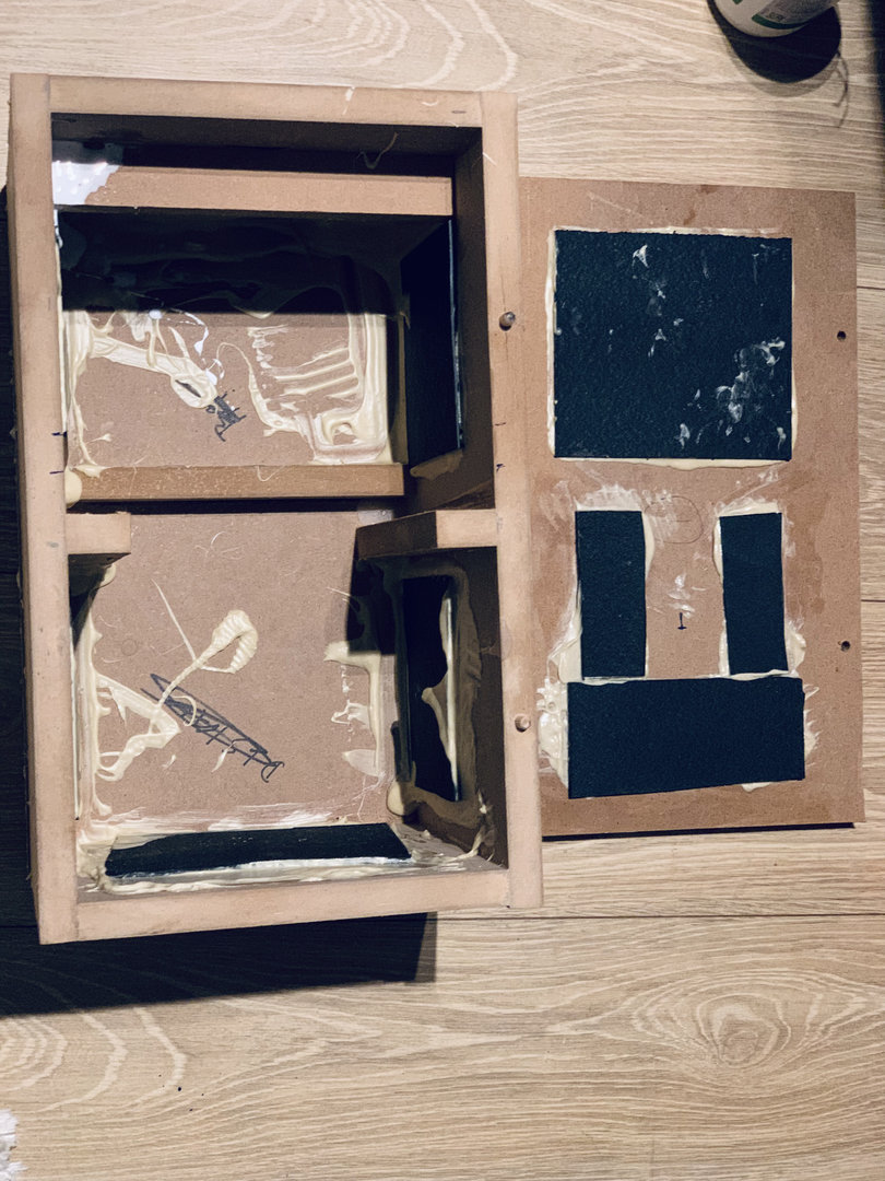

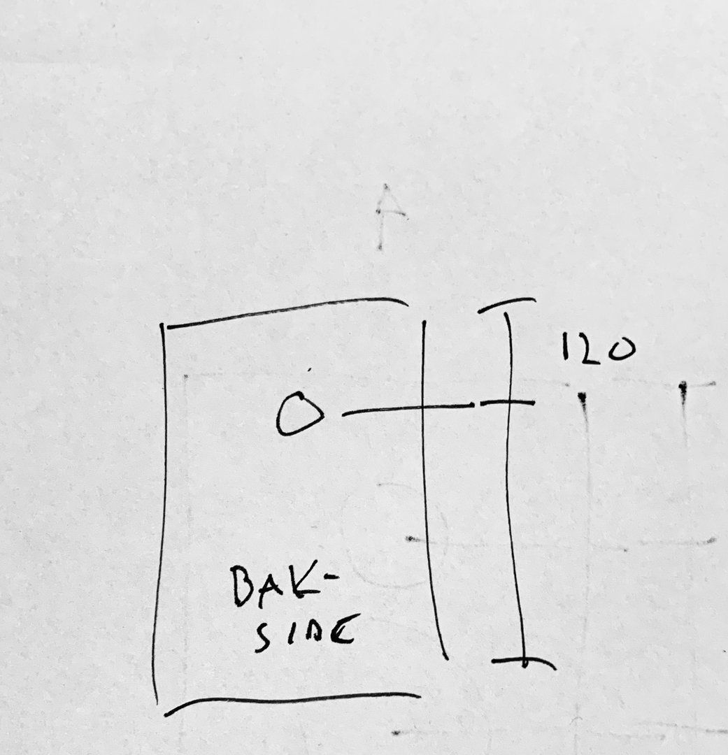

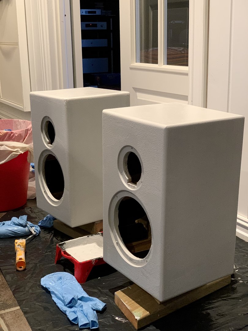

    Her er målene jeg bruker.
    Hadde 16 mm MDF liggende. Litt tynt men jeg limte på asfalt med gulvlim så nå er det både dødt og med lav ressonansfrekvens.
    Hornlyd
    Musikkglad
    01.04.2005
    21.061
    13.512

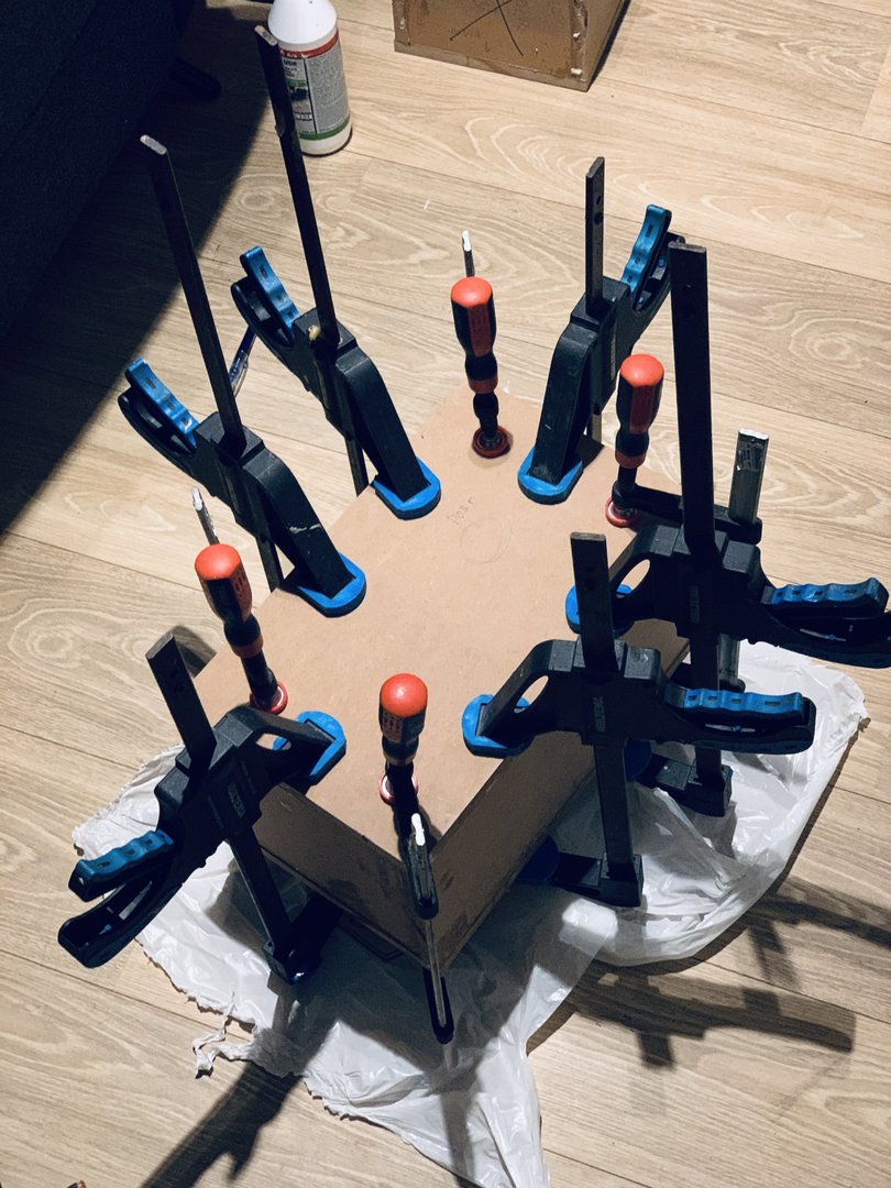

    I og med at mine to snekkerverksted henholdsvis er på en fuktig gårdsplass og innendørs bak lyttestolen på huk så er ikke dette en profftråd.. Når jeg reiser meg opp så blir det mye ohhhhh, åååååå og au. Skulle gjerne hatt et verksted med skikkelig sløydbenk og sponavsug.
    Anyway, litt mer grisete enn hos proffene og vesentlig mer pussing og avretting med kantfresen etterpå. Bra blir det tilslutt, det lover jeg :)
    Jeg legger ut disse bildene sånn at stuegulvsnekkerne med liten erfaring skal bli inspirert. Hovedsaken er at det er konstruert etter boka og blir limt skikkelig.

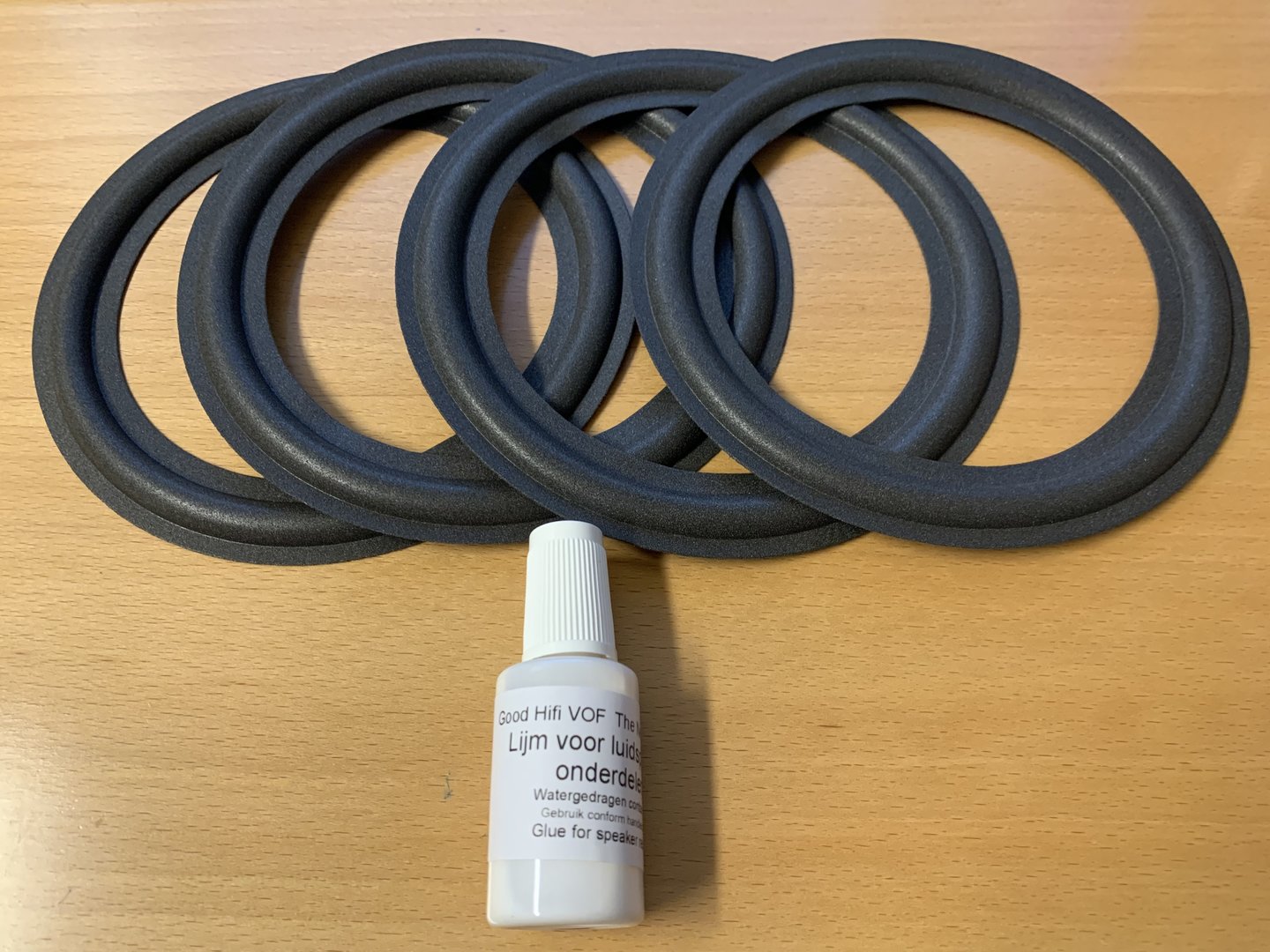

    Men oppi dette har eg ett lite spørsmål, har mine egne Dali104 - kjøpt brukt for nokre hundringer, men som med de fleste er opphenget rundt membranen revnet på tre av dei fire. Så dermed ønsker eg å skifte dei, og da er mitt spørsmål, hvor kan nye ringer/oppheng handles for disse C17WG-66 høytalerene? Har høyrt da, men finner da ikkje igjen 😏.
    Ideen når eg kjøpte mine Dali104 var å bruke bassene til Impuls H6, men har dar fått fatt i andre elementer og platemateriale står oppe på "løa" - snikkerboden 🤪.
