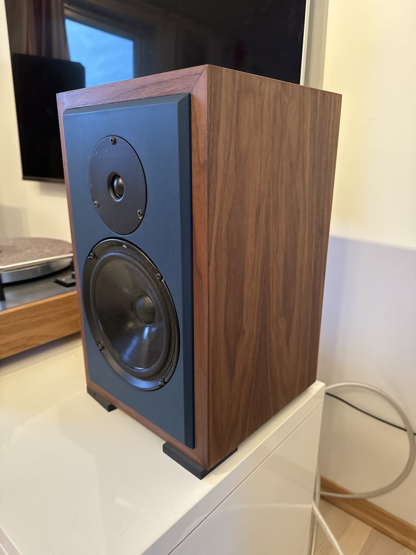

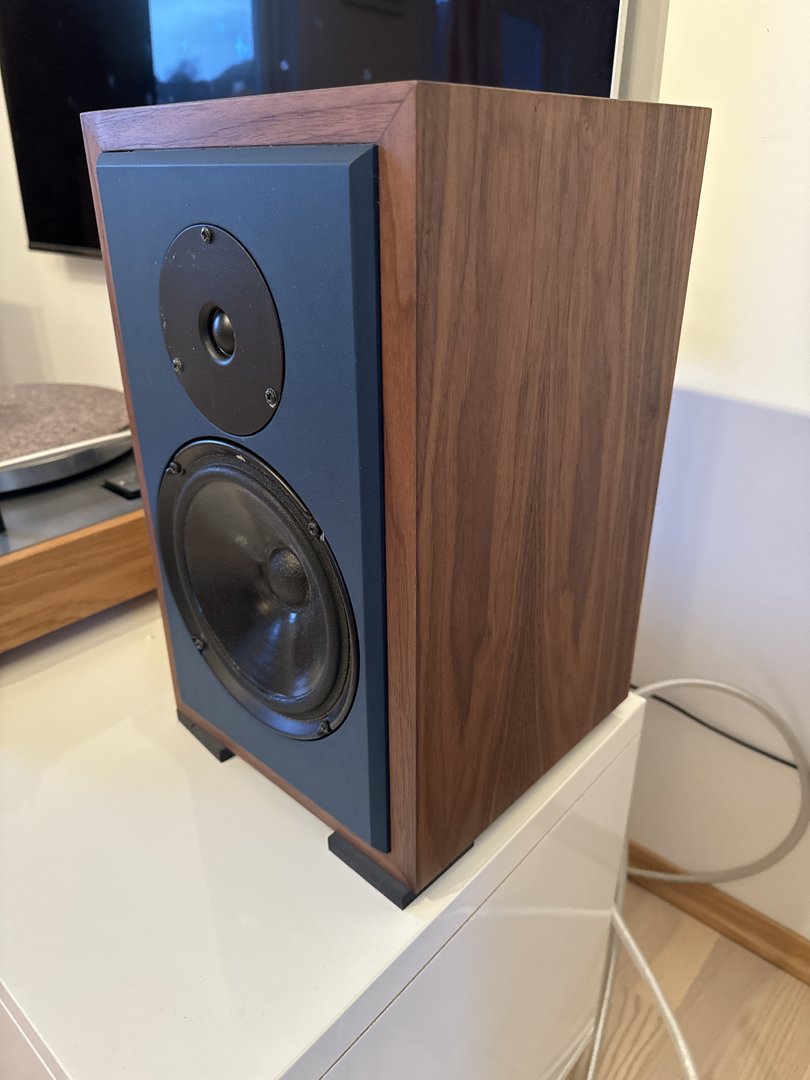

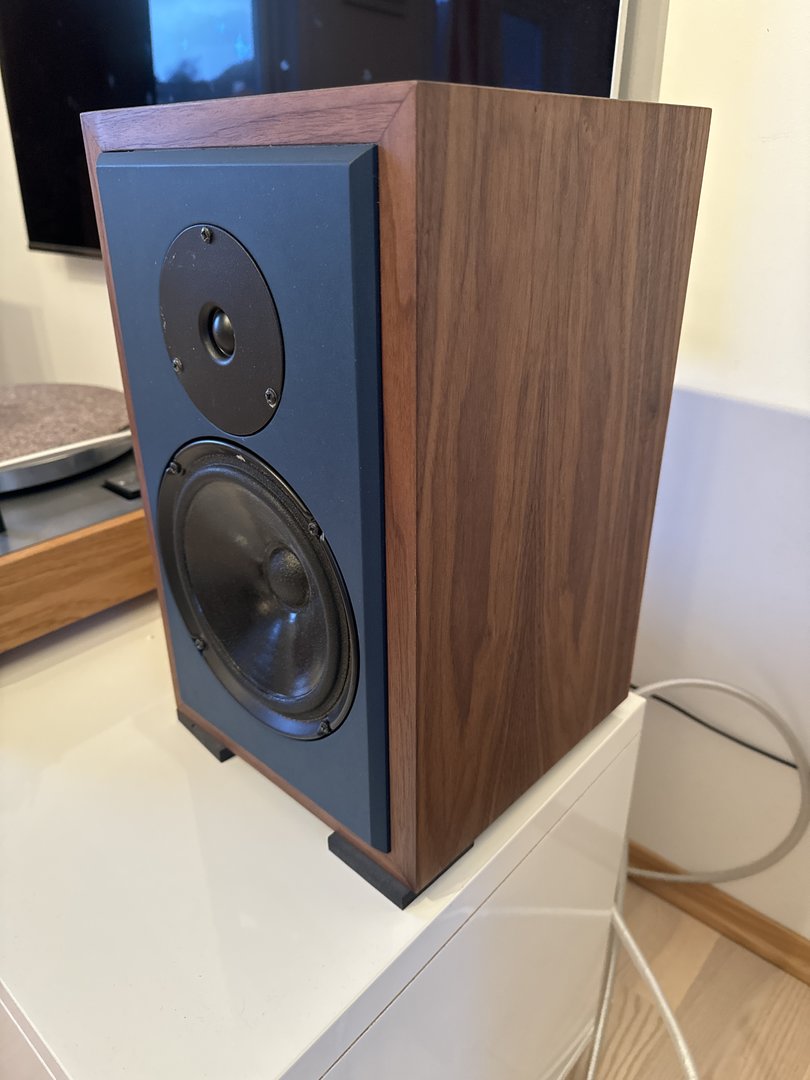

    Takker :) De er litt mørkere i virkeligheten, kjøkkenlampa spiller et puss her. Gull er vesentlig tyngre ved samme dim., disse veier ca 15 kg / stk.

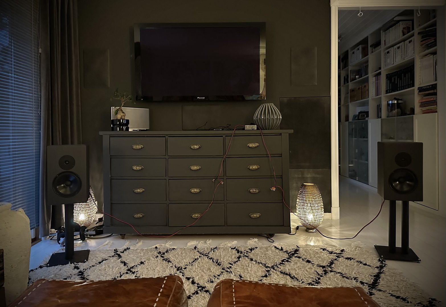

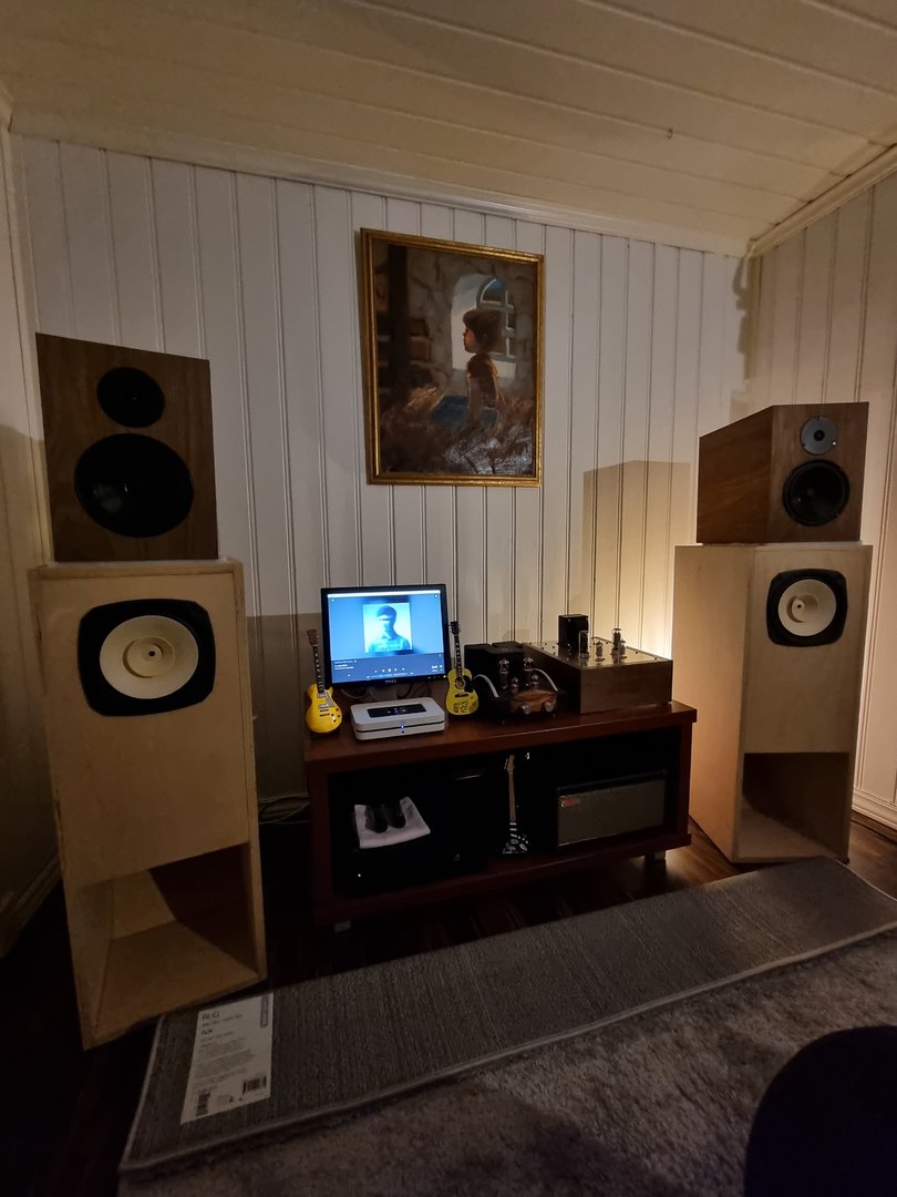

    Hvilken følsomhet er det å disse? ser jeg må dra litt høyere på volumkontrollen med disse i forhold til hornene :geek:

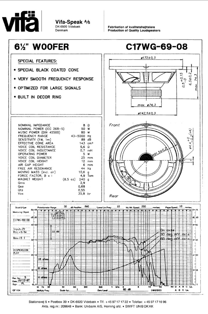

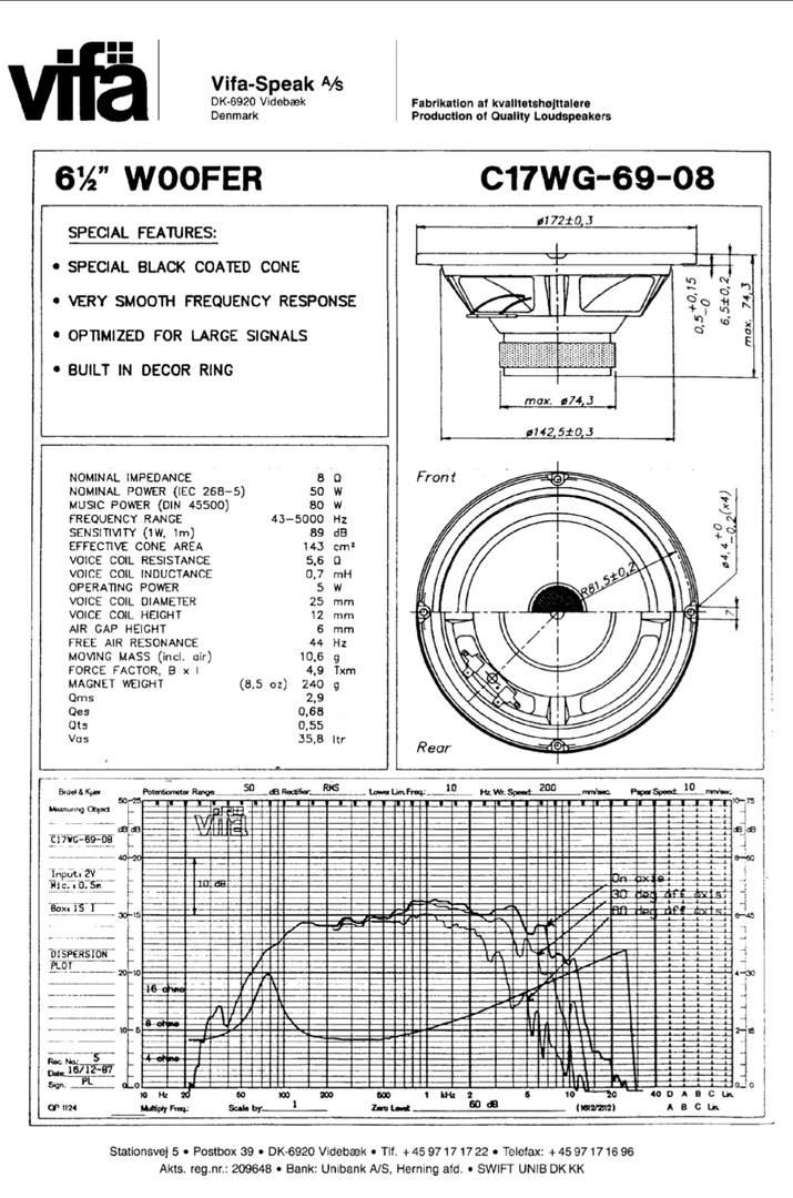

    Drivern er på 89dB
    (Dette er «omtrent» Dali 104 elementet)
    Så trekker vi av litt for kjente og baffelstep
    Hva sier du W? Skal vi gjette 85 dB følsomhet?

    AX2 ligger originalt på 90dB 1w ved 1meter. Disse hadde ren pappmembran. Disse med nesten identisk filter og coatet membran vil nok ligge noen dB under. Ville ikke byttet forsterker sålenge du er fornøyd med klangen og forsterkeren tåler det lydnivået du trives med. C17 skal uansett ikke drives opp i headbangernivå, til det strekker svingspolen ikke til.

    Tips på rimelige stativer ønskes så jeg får de i riktig lytte høyde 🤓
    Hvor høye stativer må jeg ha, 60 eller 70cm?
    Kanskje disse vil fungere?

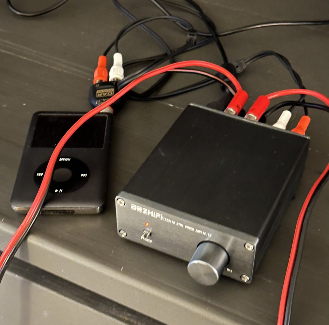

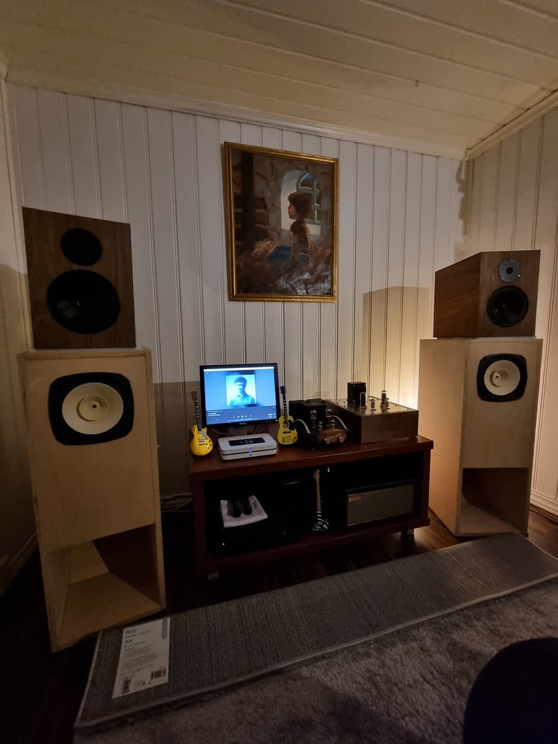

    Tester med en 400 kroners TPA3116 forsterker og en 19V PC strømforsyning. Det er mye gain i denne. Fruen sier det låter ubehagelig når jeg spiller høyt. Passe høyt synes jeg selv låter veldig bra. Bassen er ganske dyp faktisk :)

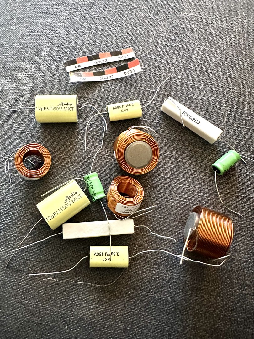

    Det blir filter til en hyggelig medforumist. God Jantzenkvalitet med polyesterkondensatorer. For DIY folk er dette kanskje litt enkelt men bare ta en titt inn i svært dyre saker. Dette er på Harbeth nivå 😎

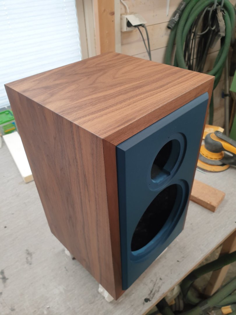

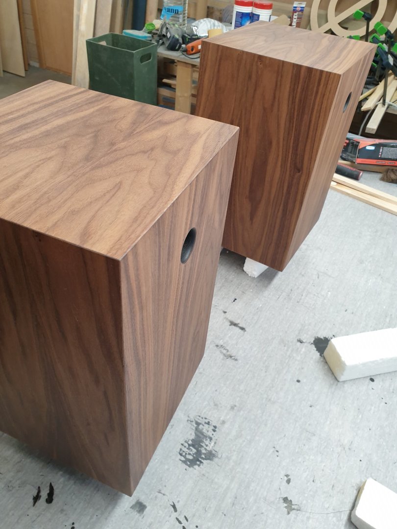

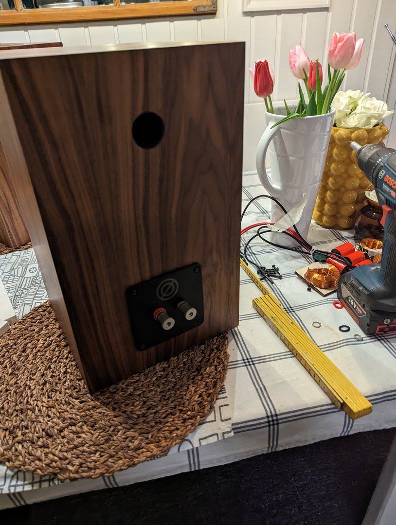

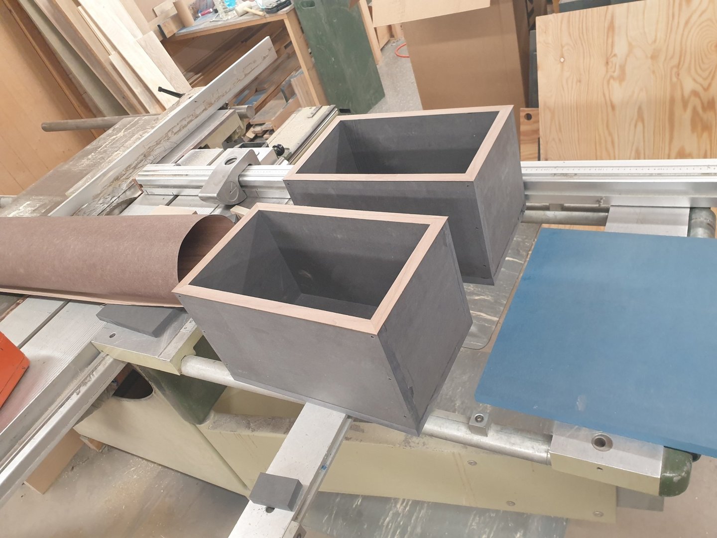

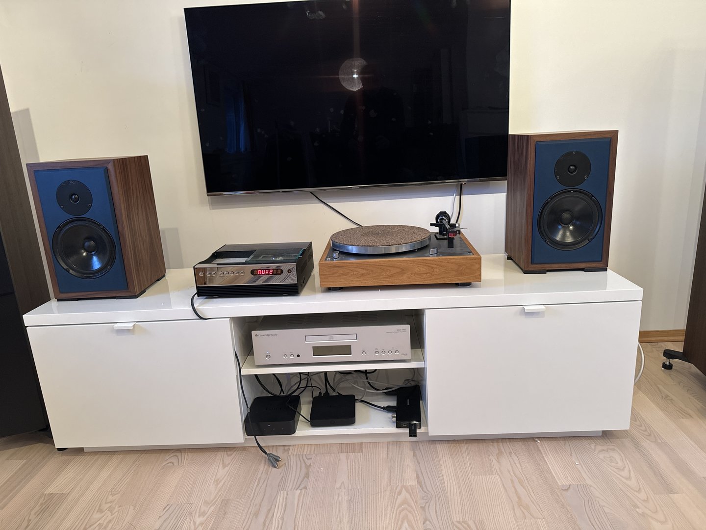

    Jeg har flere C17 i hi, på tide å sette de i tjeneste.

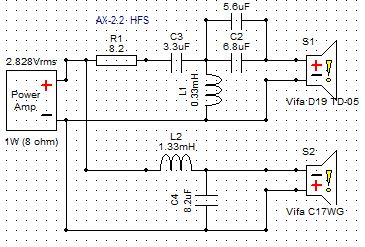

    Først litt rydding i filterdiagram:

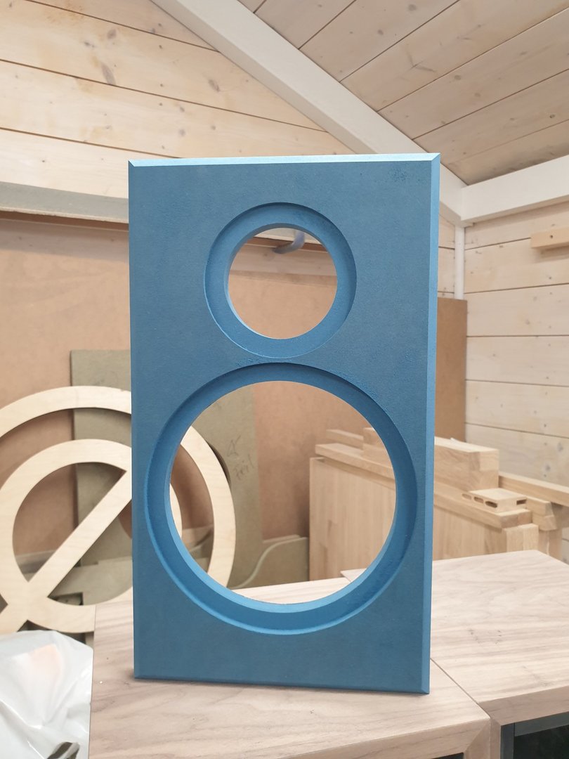

    Fantorangens JBL-look videreføres i AX-2 dimensjoner:
    Kabinettet er fra min hoffleverandør (guess who), oljet valnøttfiner og gjennomfarget blå MDF.
    Demping med butyl/alu-folie og filt. Innvendige avstivere.

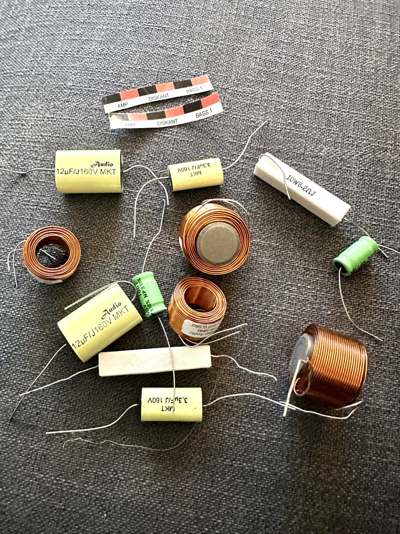

    Har en komplett pose med ubrukte komponenter her W hvis du trenger?
    Vis vedlegget 988105 r
    Takk for det, men filteret er allerede klart.
    Jeg kan jo addere et par C17 basser til delene dine slik at eventuelt andre kan komplettere et høyttalerbygg.

    @Hornlyd har du testet å snu høyttalerne opp ned? Din versjon av delefilteret ser nesten ut til å være 3. ordens symmetrisk. Ved å snu dem opp ned, eller ihvertfall å ha ørehøyde omtrentlig i senter av midbass, så vil de være mer eller mindre løpetidskorrigert mtp akustisk senter...
    Men ikke sikkert fasen treffer skikkelig da...
    Hornlyd
    Musikkglad
    01.04.2005
    21.085
    13.621
    Ikke prøvd. De er på hytta til brodern i Egersund. Men skal tipse ham. Men jeg justerte jo litt på filteret og målte med Arta og da spilte det meget ryddig.
    Jeg er allergisk mot fase som ikke summerer perfekt. Tiltenkt eller ei. Det er min akkilleshæl 😉 og Farting Speaker du hjalp meg med har jo den spesialløsningen til BBC toveis med 8 tommer som er et kompromiss. Jeg klarer ikke å høre på det fordi fantomsenteret ikke står som ei påle. Junior som har dem synes det låter kanonbra. Så man har forskjellig toleranser.

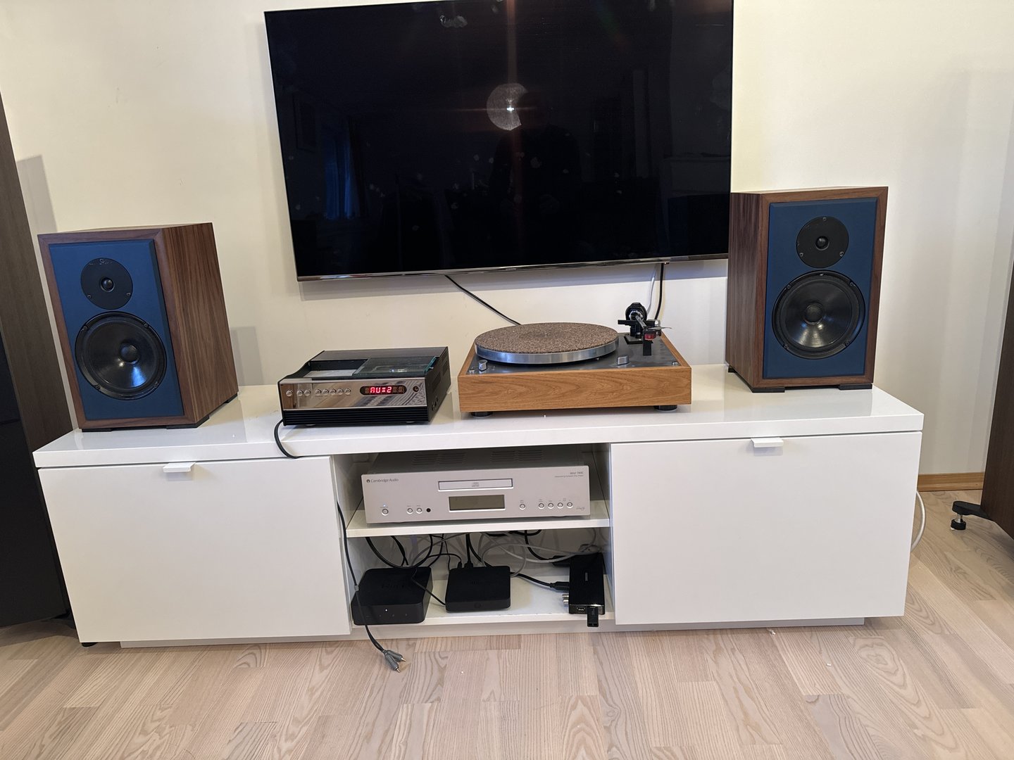

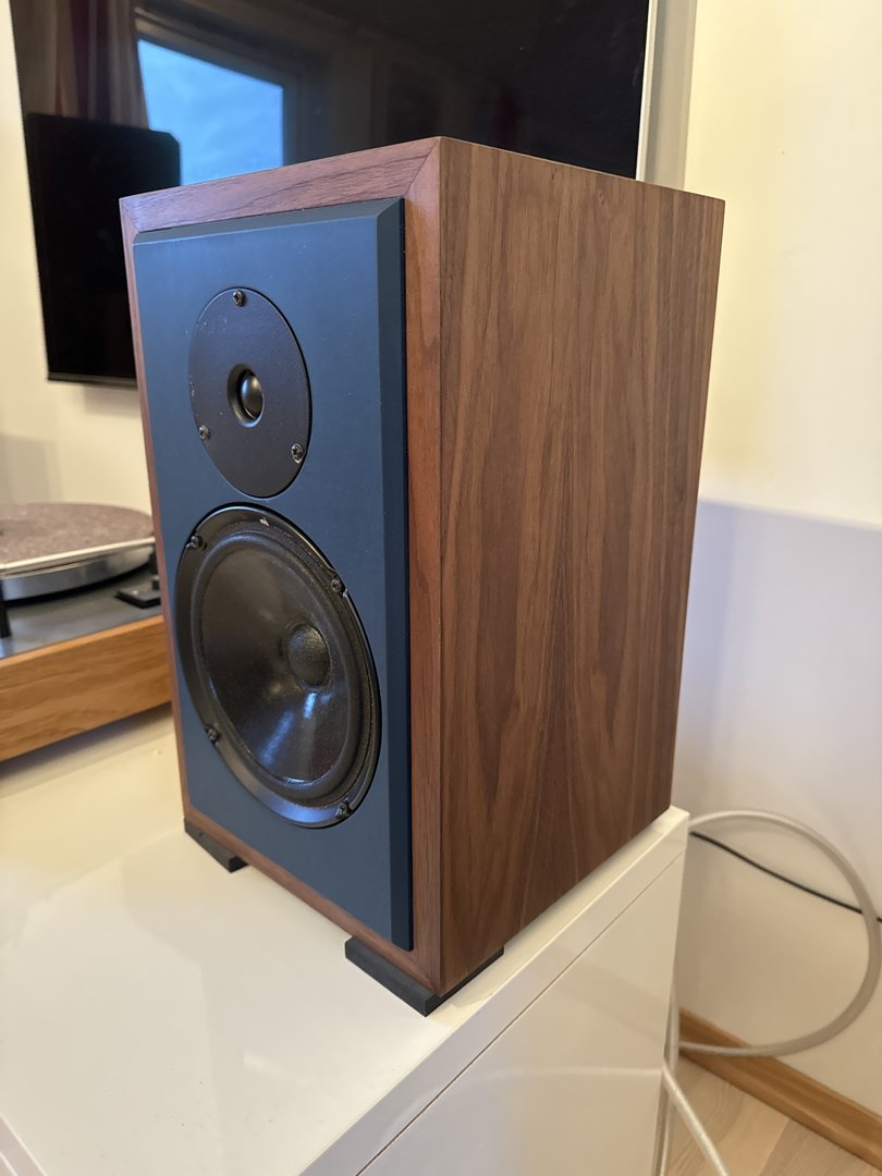

    Nå har de spilt en stund. Organisk, musikalsk, fløyel, ja kort sagt det som karakteriserer C17.
    De mest bortskjemte av oss vil kanskje ha en liten sub til. Bud mottas :) Over til Asker....
    Da er jeg den lykkelige eier av paret, utrolig flott finish og førsteinntrykket er flott. Spiller på et «venteanlegg» med Aura Note Premier og WiiM streamer, selv det låter bra! Skal oppdatere når det endelige anlegget er på plass!
