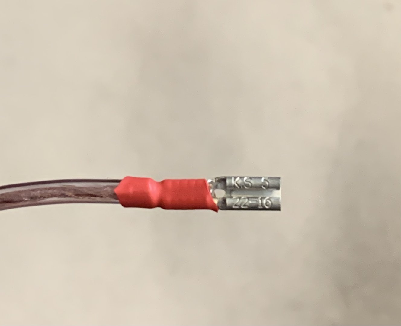

    Mangler terminaler med lang skrue. Noen som har?

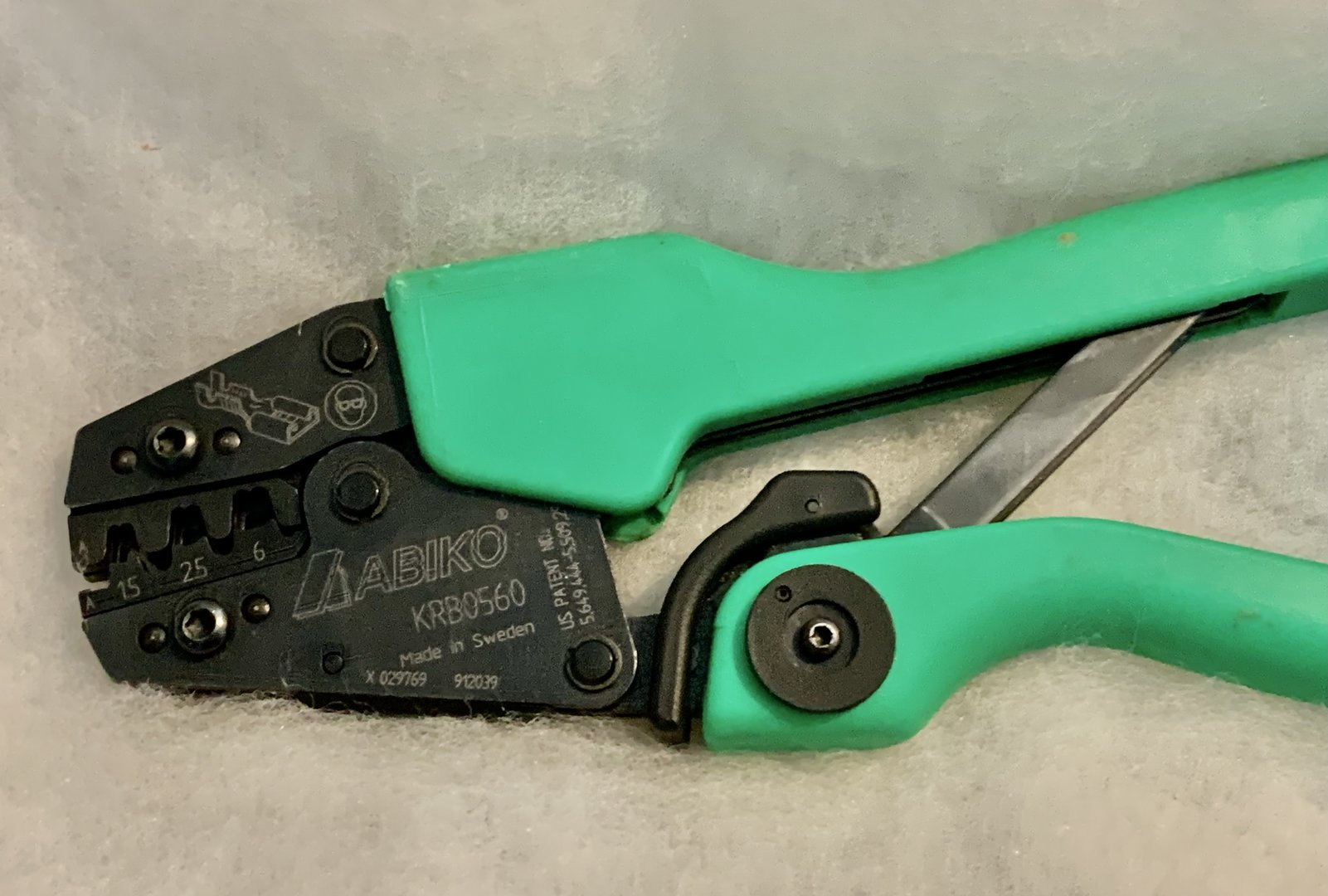

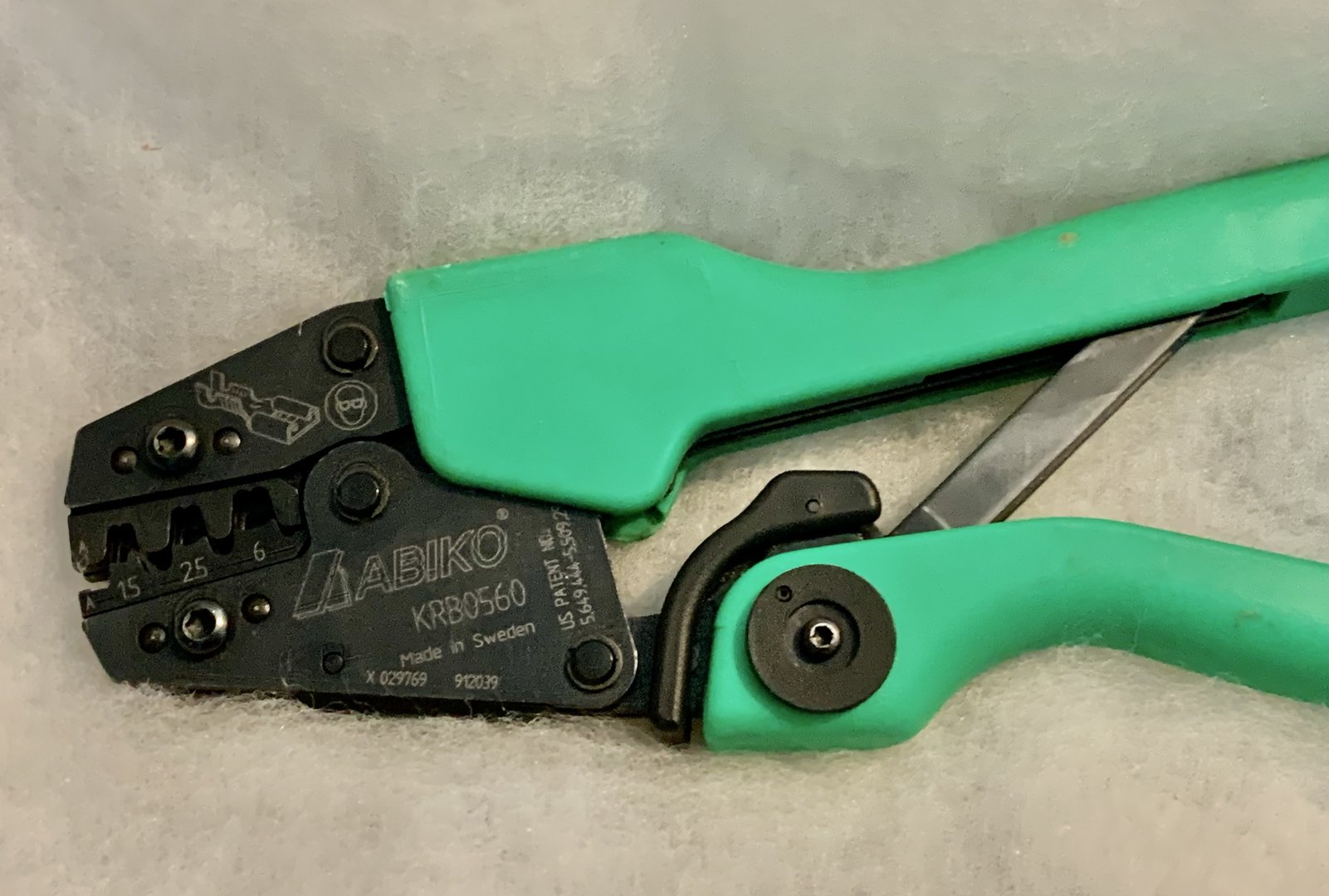

    På utkikk etter en god men ikke for dyr tang av den typen.
    Har en men den er til klemming av coax. Det er jo kun selve "kleminnretningen" (der det står 15-25-6) som egentlig er anderledes og kan byttes, men finner ikke ut om og evt. hvor de skaffes...

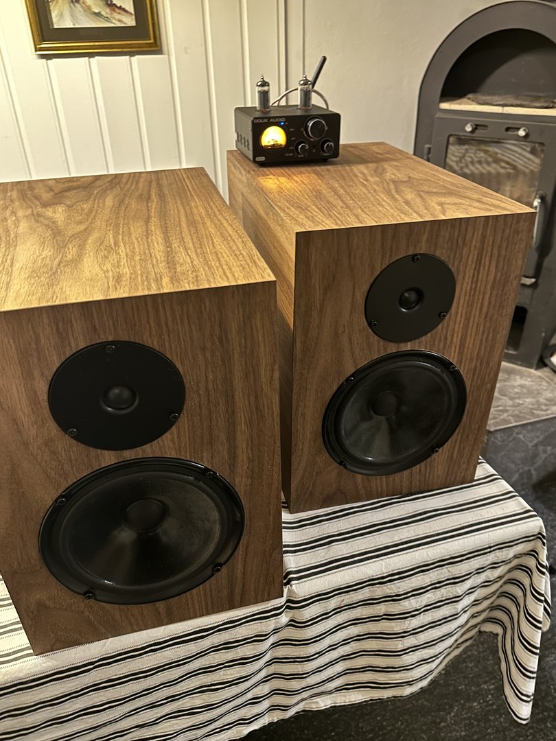

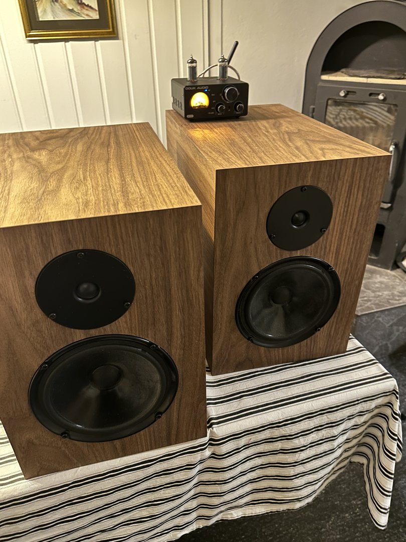

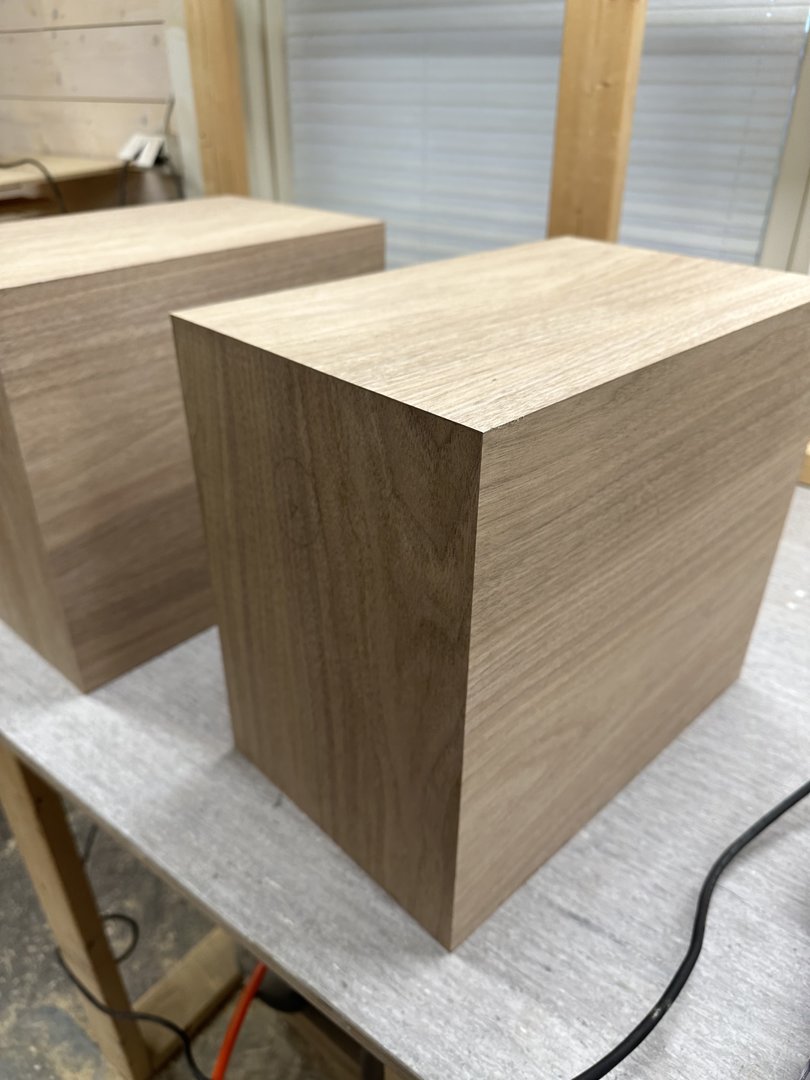

    Min sønn har nettopp finert AN- kassene med valnøttfiner ,Inselwind nå som sløydlærer. De er dypere enn originalen pga mer robust oppbygging, ca 24 x 35 x 38 cm. Nå gjenstår fresing, pussing og olje. Jeg varmer loddebolten. Jeg har enda ett sett drivere til en slik konstruksjon, si fra om intr. for driverene.
    Det ser flott ut det der, blir gøy å se de ferdige (y)

    Enig med Hornlyd at dette er en farlig sport.
    Dæven, mye sjel i en liten skjorte!
    Montasje: Finer-ringer på viskoelastisk lim som mellomlag element/ kabinett. Indre avstiving/ hylle. 40mm sidevegger. Butyl/alufoliedemping på innerflater og 20mm dempeull (40kg/m3). Ingen demping mellom port og C17.
    Synes du dette var unødig brutalt? Årsaken er at jeg hadde nettopp dette kabinettet fra før, og da AN- konstruksjonen ble tema kom det til nytte.
