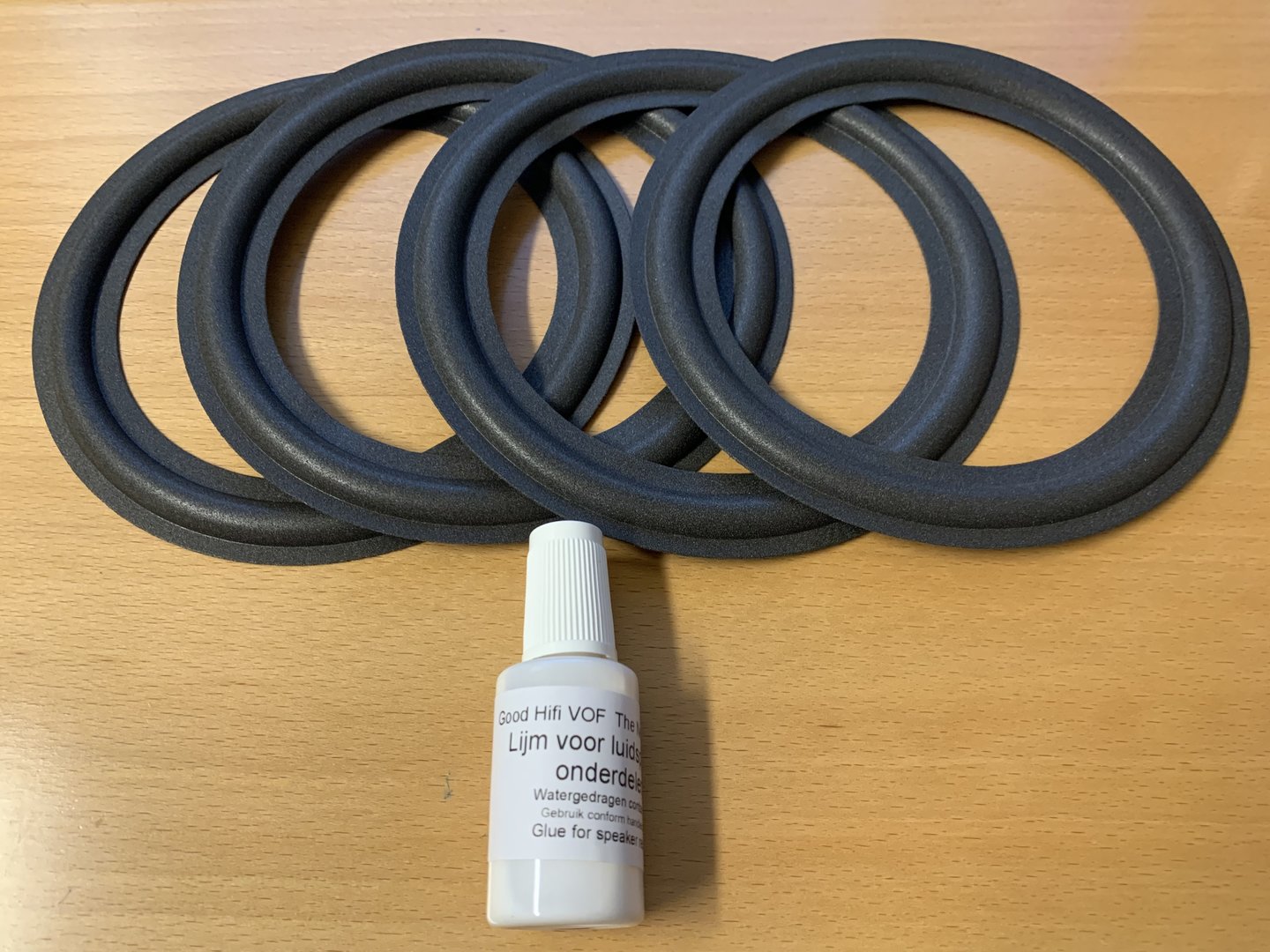

    Dette var raskt levert av firma i Nederland, "Speaker Repair Shop", bestilt 1.nov og mottok pr post 8.nov.
    Vis vedlegget 762212
    Så da har ein noke å rot med på mørke kveldar 😂.
    Har også ett sett skumringer derfra liggende, kunne tenke meg å refoame QLN WH driverne jeg har, da blir de vel mer som de vi brukte i H6 klonene. Men her har jeg lyst til å sette bort jobben til en proff. Har et par 18Sound CD horn (XT120, 20 cm brede) og små supersmoothe neodym kompresjonsdrivere (ND1020) som låter bra. Deling på 2000-2200 har jeg forsket meg frem til som ideelt. Med et H6 kabinett som lages bredere og grunnere så får jeg mindre baffelstep tap (som er en av svakhetene til H6). Med horn og bedre delefilter får jeg mer stabilt lydbilde (H6 har litt dårlig fantomsenter). Og sist men ikke minst, H6 får enda mere «Hornlyd». Nok om det, ikke mere off topic her 😉

    Har du fått kikket på refoamingen? Jeg kaster inn håndkleet og vil prøve å finne noen som er proffe på dette? Det blir vanskelig å lime på baksiden av membranet.
    Hei,
    Har tatt den kjappe veien eg også nå i førstninga, dvs eg fekk fatt i ett Dali104 sett som hadde ein del skader på kabinett men med bra C17WG-66 elementer så dermed fekk eg mine standard Dali104 klar for drift igjen. Men det er plan å prøv å ta jobben med å refome dei defekte elementa, er to som er revnet men trur at de to andre også er i litt sjaber forfattning så vil nok refome alle fire. Så det vil nok ta litt tid med dette prosjektet, men kan ikke vente for lenge pga limet har vel utløpsdato?

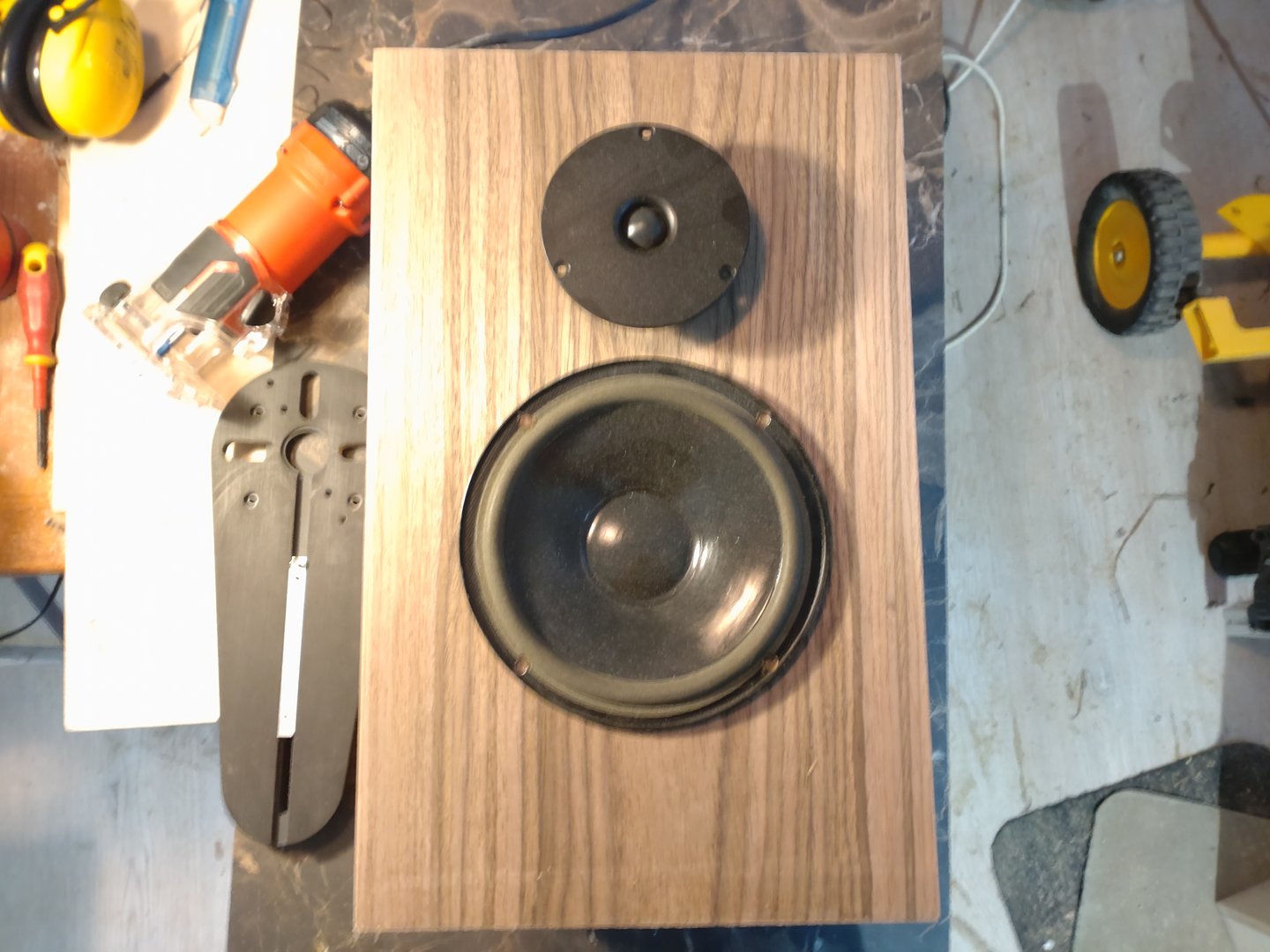

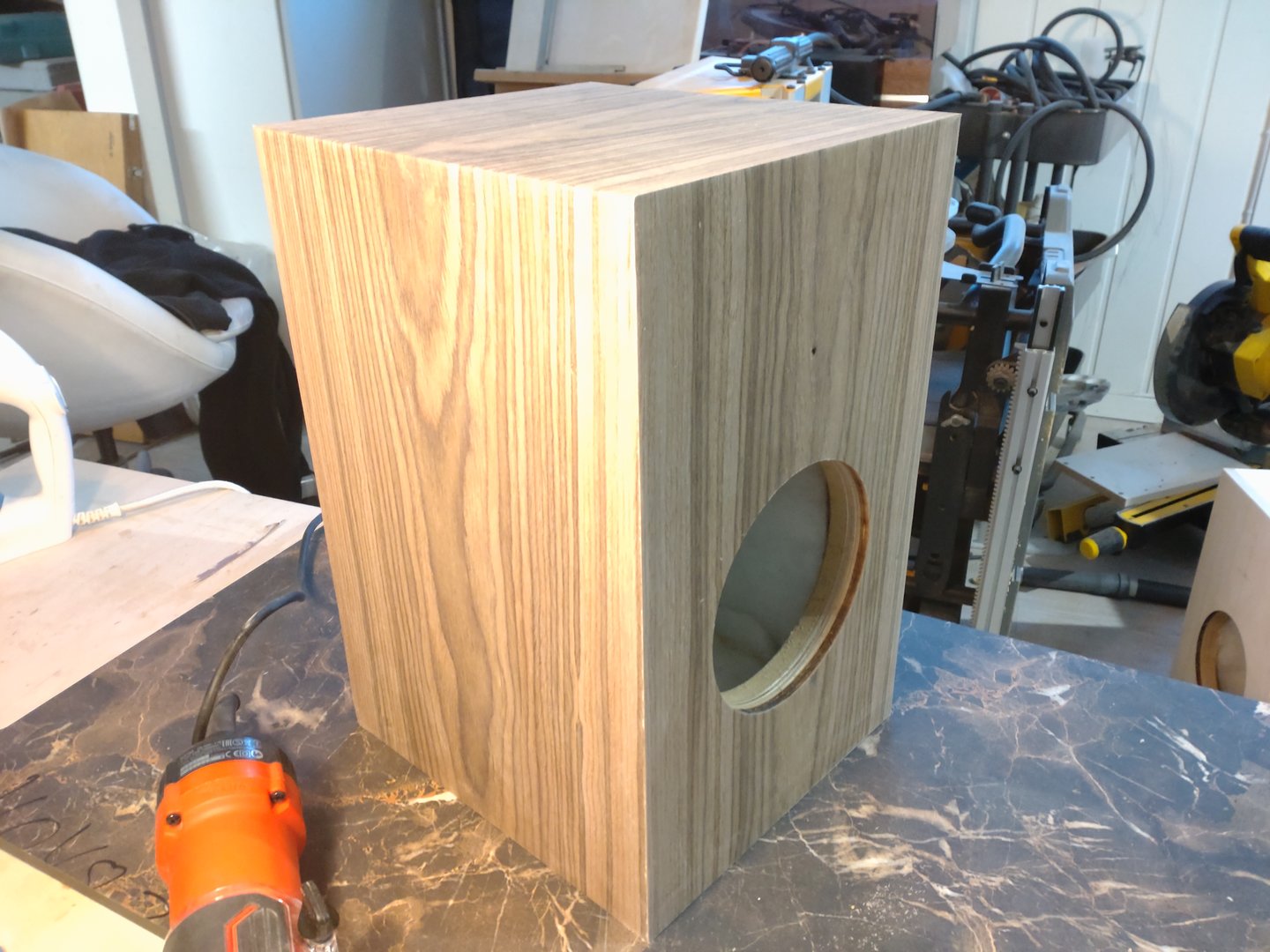

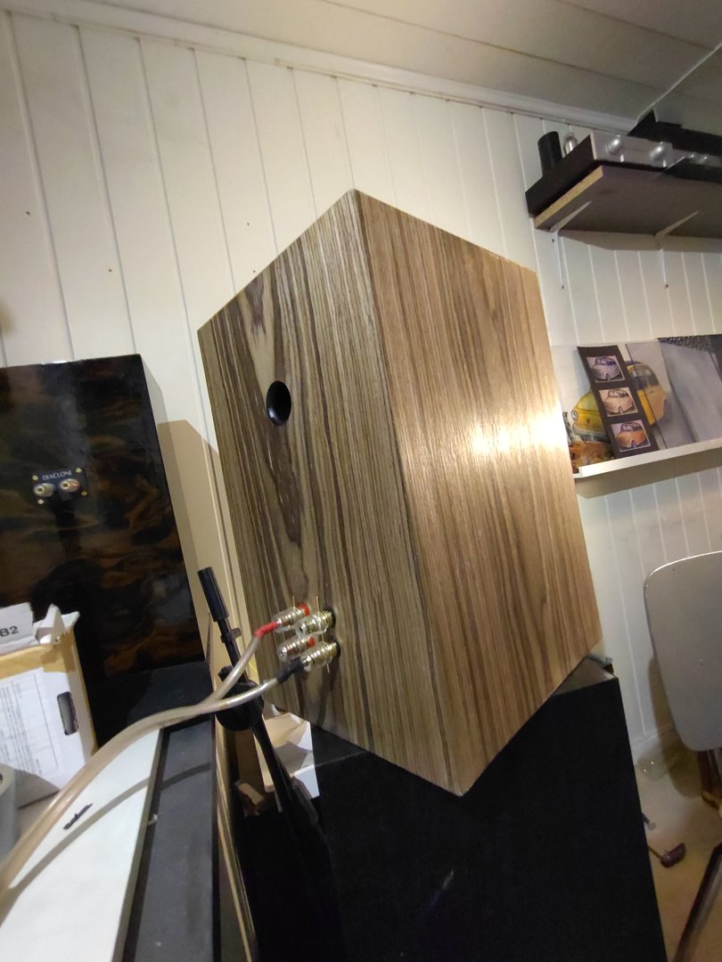

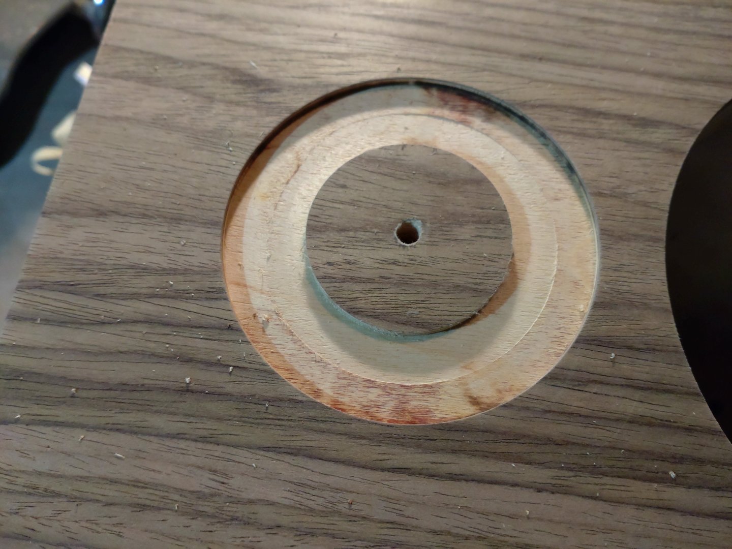

    Har begynt på en klon selv. Jeg tenkte jeg skulle lage to. En som originalen og en med et mer solid kabinett.
    Ser ut som det er forskjell på signatur versjonen og den første AX-2. mulig det er større dia på bassrefleks røret på signatur.?
    Jeg bygger med 3cm rør og 11,5 liters kabinett.
    Skal få tatt noen målinger når resten av filterdelene er på plass, mulig resistoren på diskanten må senkes litt.?
    Bildet av første høyttaler med 39mm kabinett. 15mm bjørkefiner og 24mm MDF.

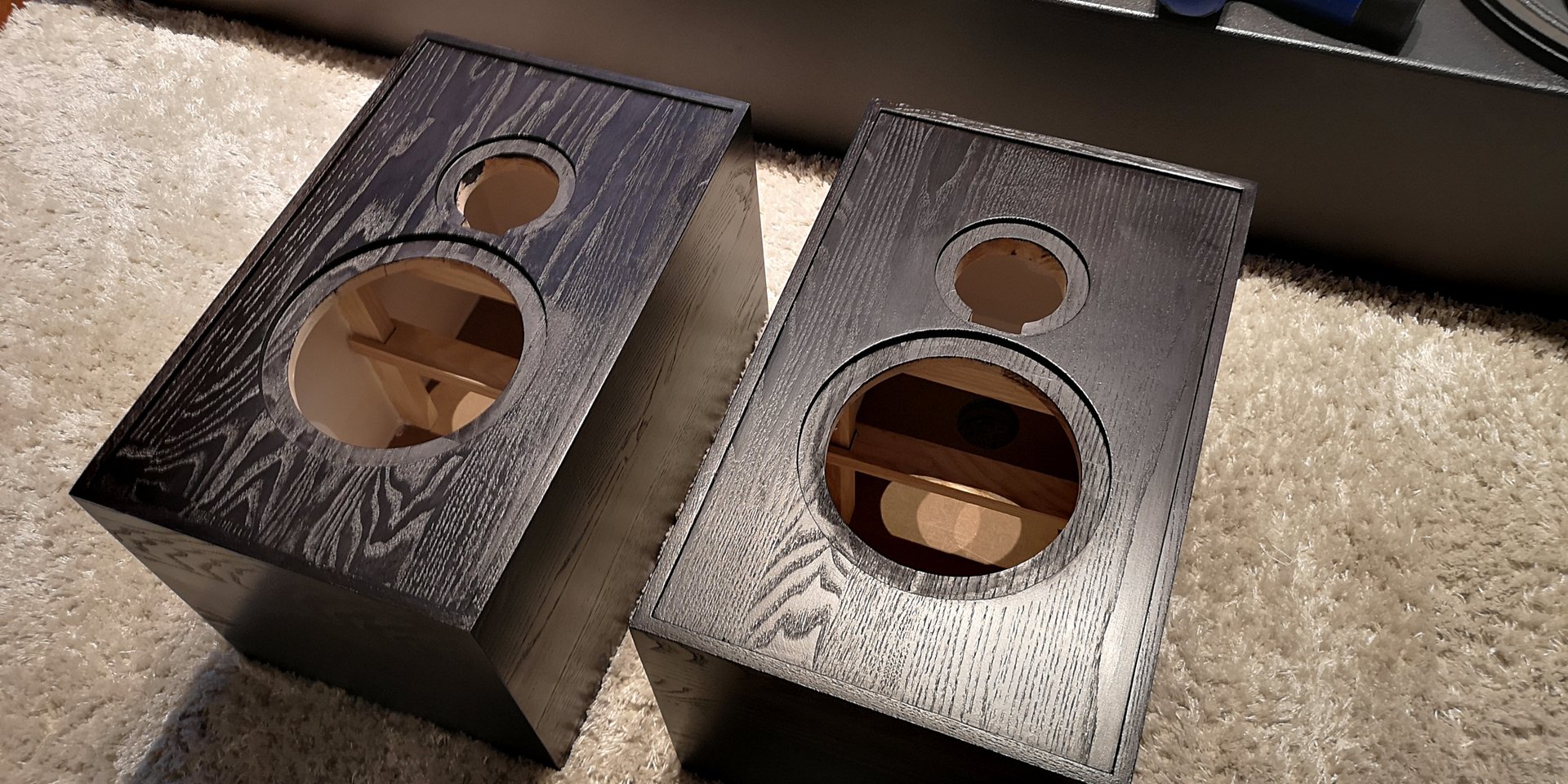

    Tegnet noen enkle Sketchupskisser og gikk i verkstedet med dem. Så med en gang at det ikke var nok 30mm ask, så det ble litt rest og kapp, med innfelt kryssfiner, ala mr Gravesen...
    Nå skal dette få tørke i press til i morgen, så må det høvles og justeres, så da veit jeg hva jeg har å jobbe med. Og tegningene må nok allerede justeres...

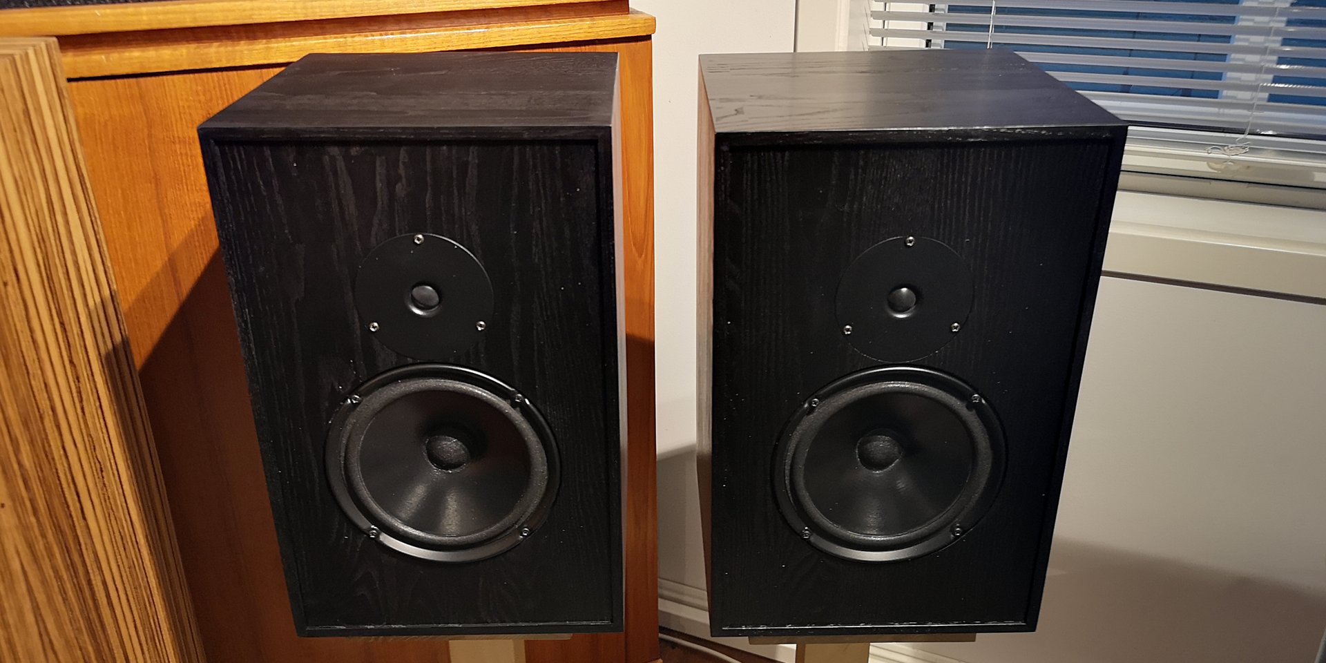

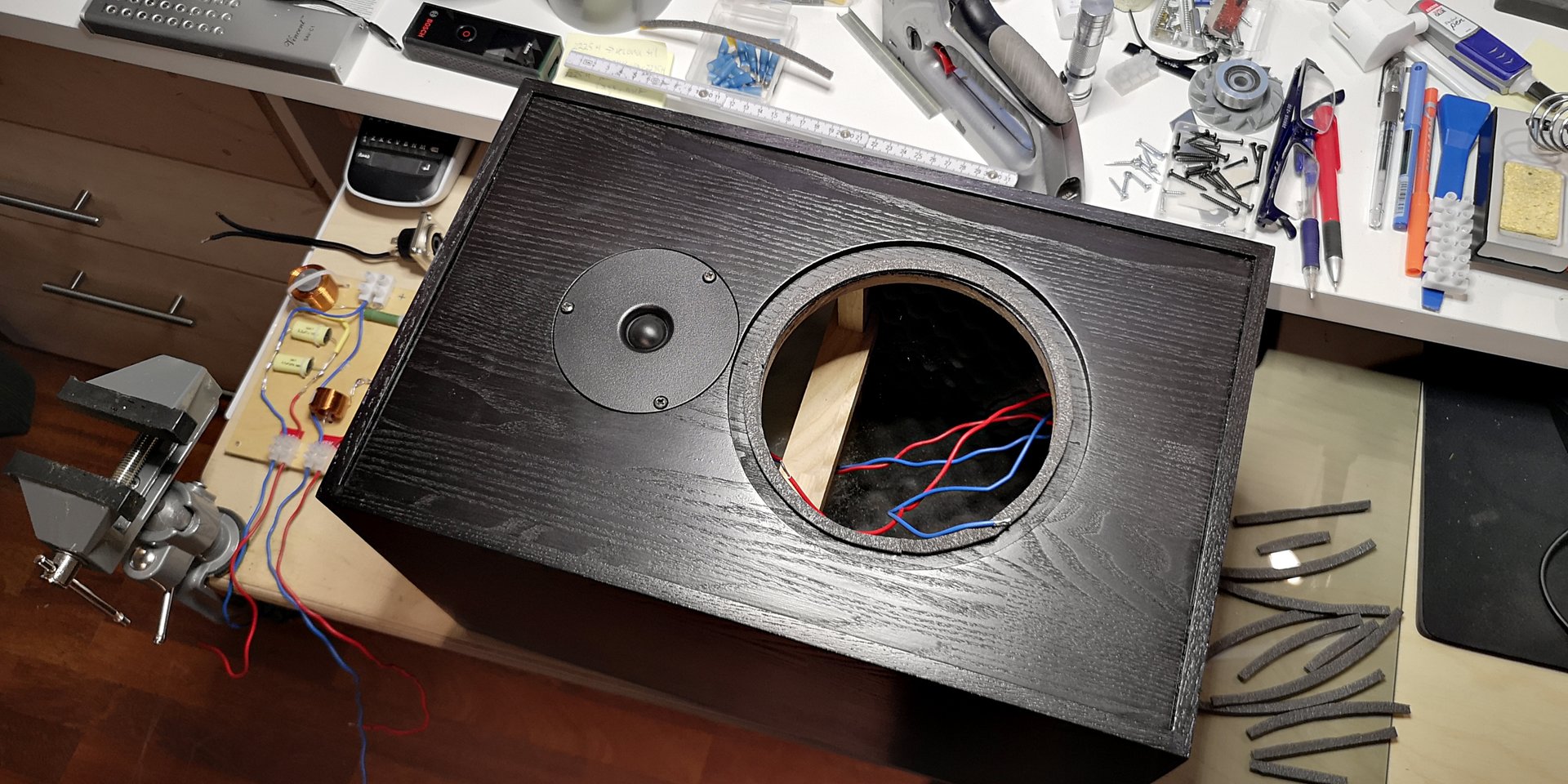

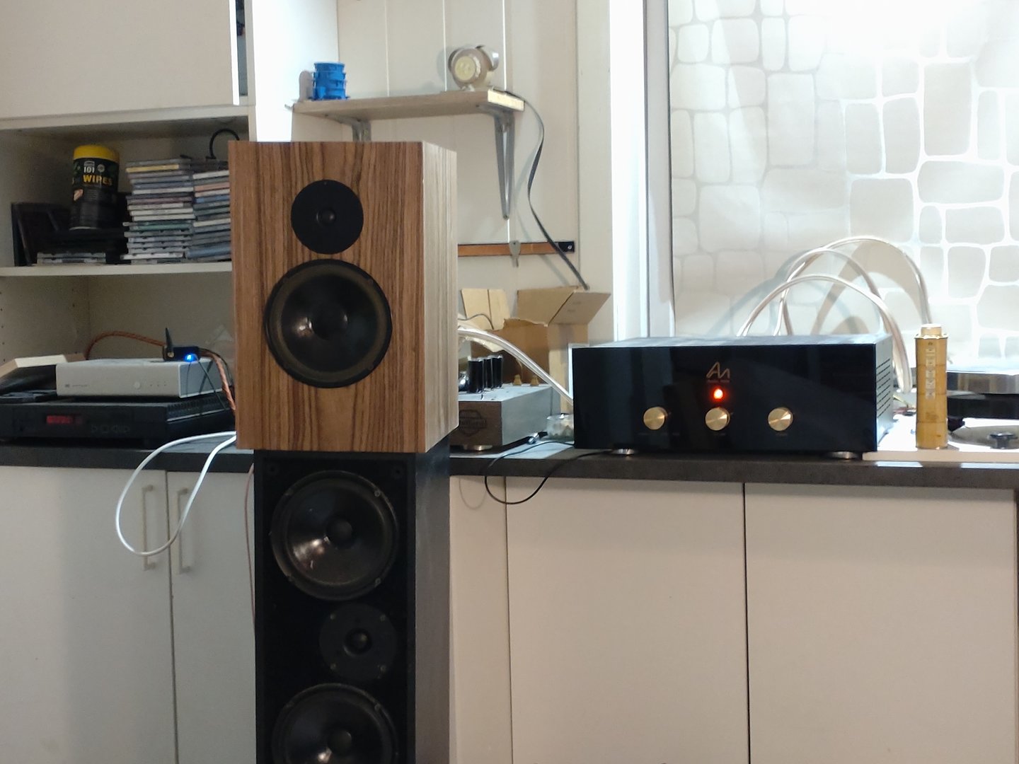

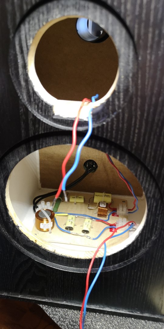

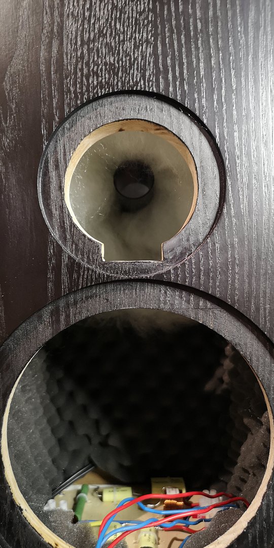

    Her er litt bilder fra mitt AX-Two prosjekt. Fikk lyd på dem i dag. De spiller veldig pent må jeg si. I forhold til andre ting så spiller de ikke høyt, men vil bli helt topp til nærfelt her hos meg.
    Kassene er bygget i 28mm ask og kryssfiner. Bakplata er dobbel, innerst 16mm vannfast MDF og så 15mm kryssfiner, med Swedac viskoelastisk lim mellom. Som man ser på bildet så er det slått inn et stag mellom sidene i kassen, som holder dem i spenn. Det øker resonansfrekvensen slik at man kan dempe den bort.

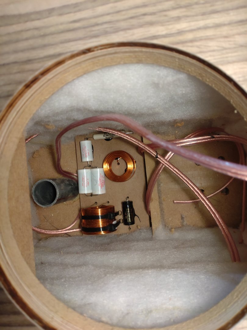

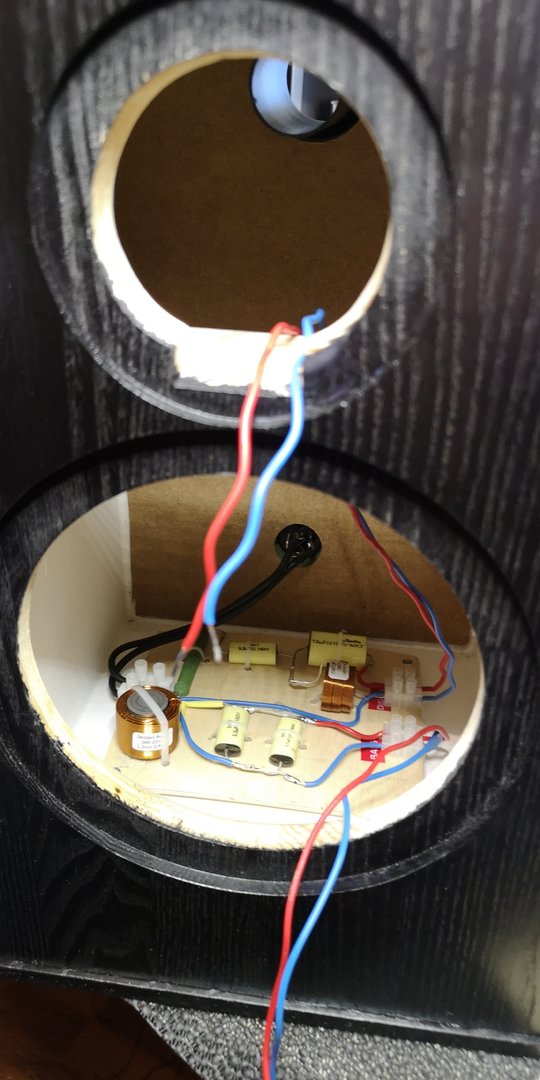

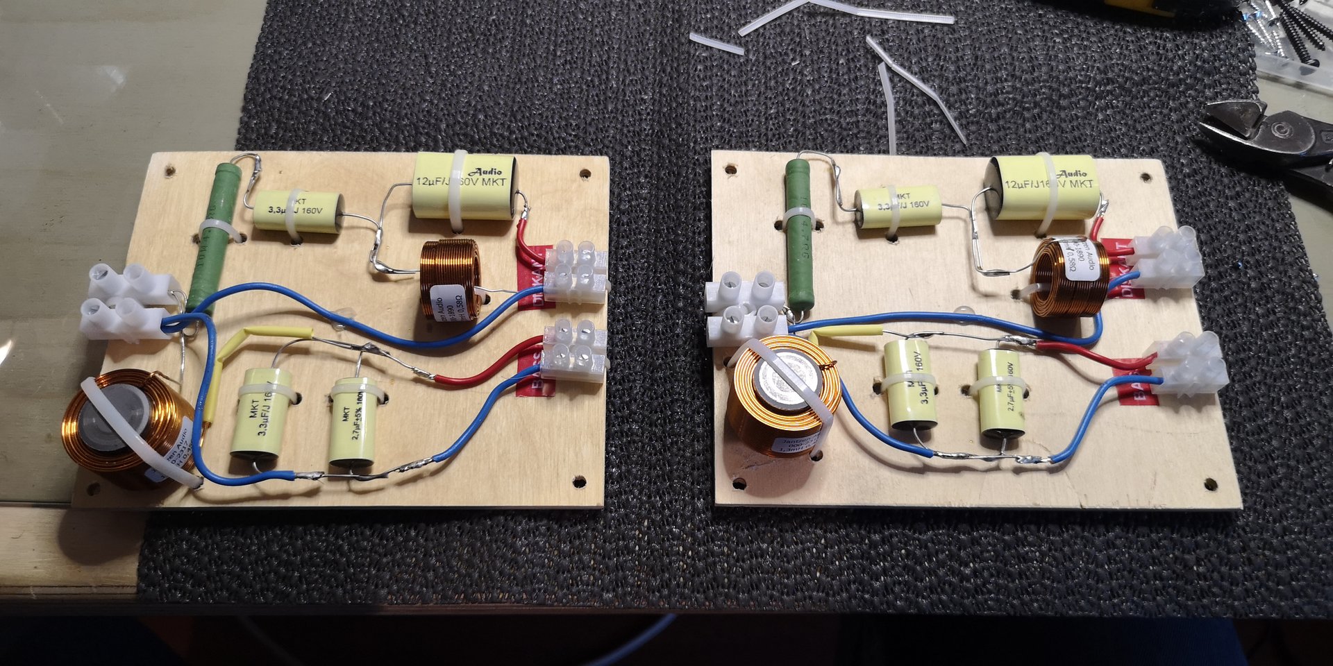

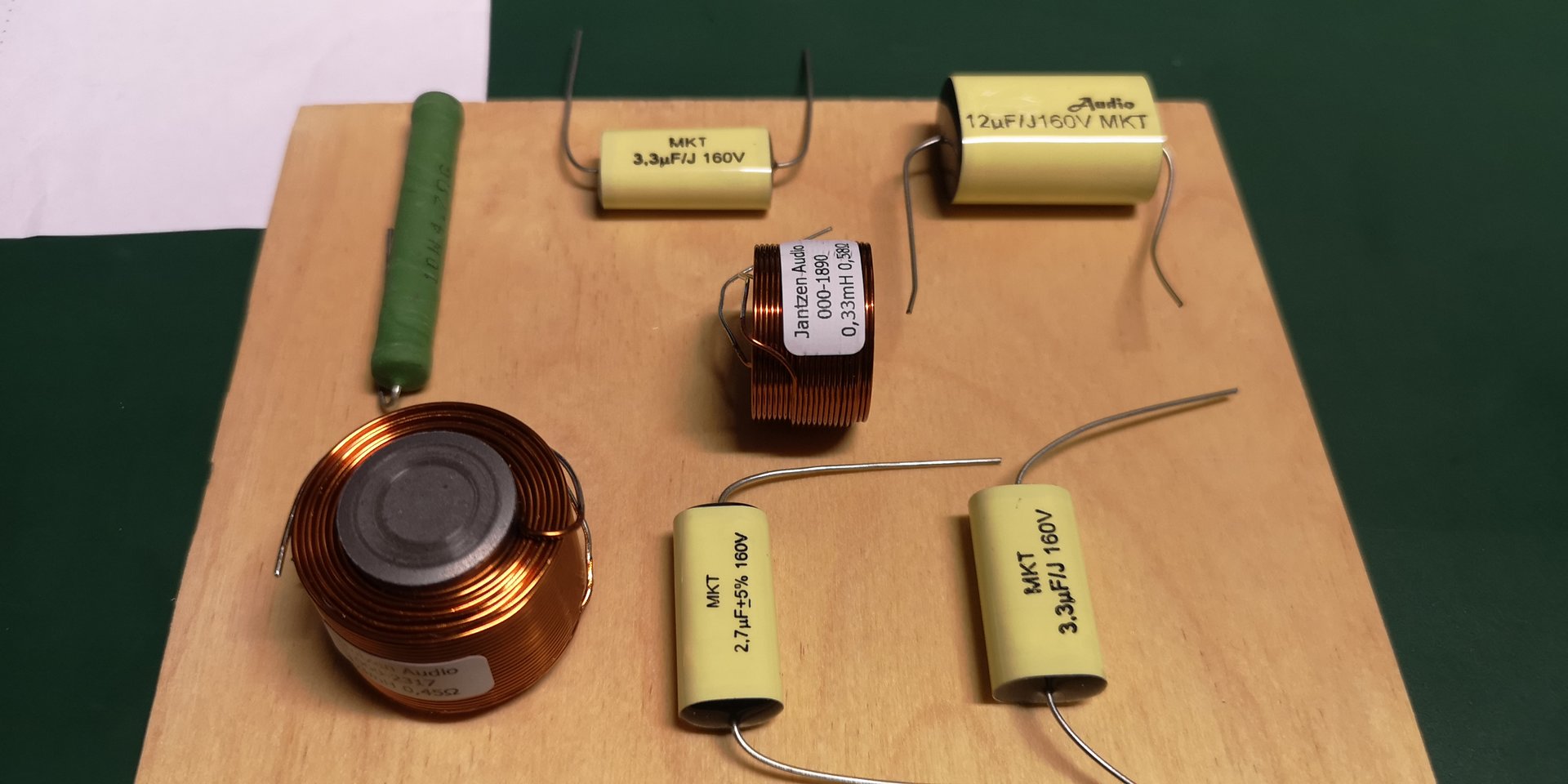

    Layout delefilter:
    Ferdig delefilter. Nokså amatørmessig, men dette driver jeg ikke med til vanlig!
    Plassering delefilter, i bunn av kassa:

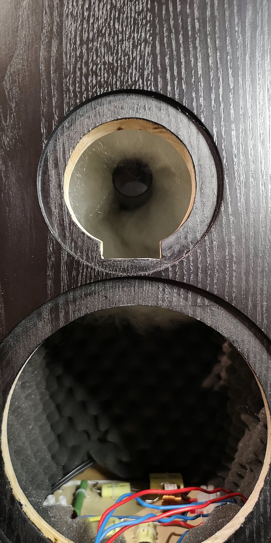

    20mm nuppeskum i bånn av kassa, putefyll øverst:
    Montering elementer:

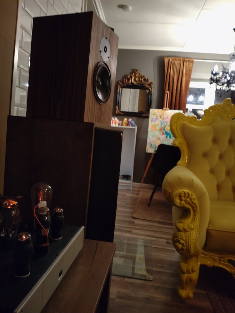

    Fant noen gamle stativer til målebruk og lytt:
    Bare satt opp mellom alt det andre. Funket veldig fint!
    Nærfelt, venstre og høyre:
    Vis vedlegget 792114
    Layout delefilter:
    Vis vedlegget 792116
    Vis vedlegget 792118
    Vis vedlegget 792119
    Vis vedlegget 792120
    Vis vedlegget 792121
    Vis vedlegget 792122
    Vis vedlegget 792123
    Vis vedlegget 792124

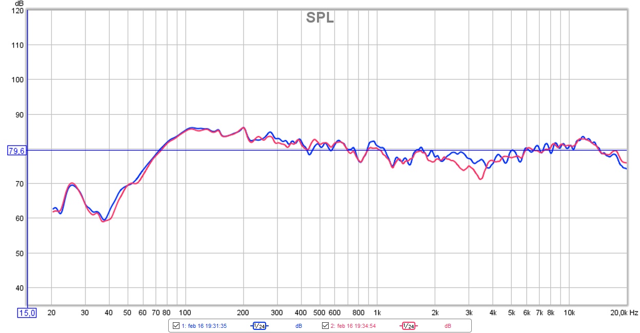

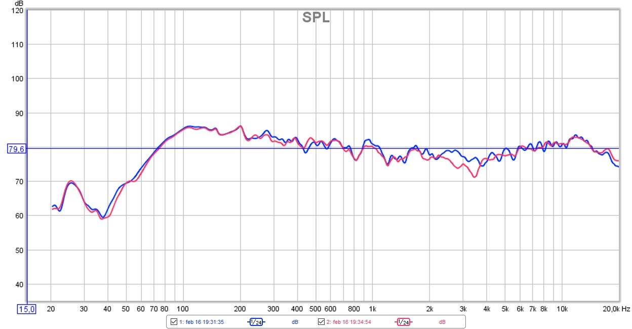

    De ble knallfine!! Du tok tilfeldigvis ikke en måling med reversert fase på diskanten for å sjekke fase/delefrekvens?
    Hunsbedt
    If you can't buy it, build it!
    09.05.2013
    1.073
    5.073
    Kvinesdal
    Tusen takk!
    Nei, tok bare nærfelt og i sweetspot. Ingenting med snudd fase på diskant. Men de målte så bra og så likt simmen at jeg ikke tenkte på det. ;)
