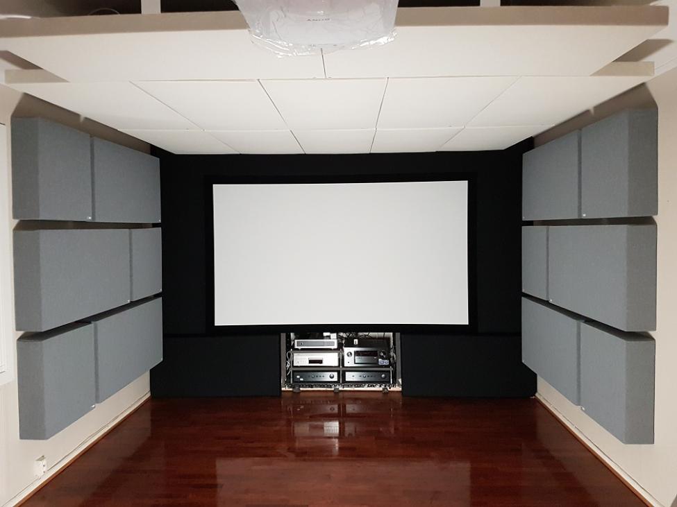

AndersR bygger stuekino
  • AndersR
    15.05.2011
    5.456
    4.514
    Takplatene er litt pes. Det blir ikke aktuelt å ta de ned igjen bare for moro skyld.
    Absorbentene på sidene er enklere. Det er fremdeles litt jobb, men det er mulig.
    I første omgang kan jeg rapportere om en voldsom endring i romklang avhengig av hvor jeg står i rommet. Så de påvirker åpenbart en hel del uten at jeg har konkrete målinger å henvise til.
    Eller, jeg har jo Audyssey-kalibreringen av forsterkeren. Det gir jo et slags inntrykk. Når jeg er kjører ny kalibrering blir det jo interessant å se hvor mye den korrigerer sammenlignet med før.

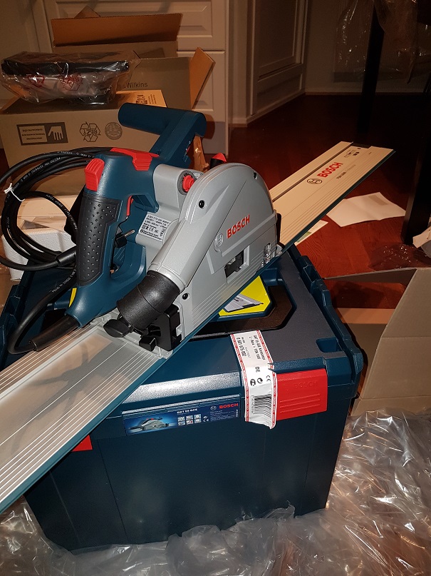

    Da var det gjort.
    Takk til Tore og de andre på Thaugland på Abildsø som leverer der andre svikter. Thaugland og Zachariassen er vel de to bedriftene som aldri skuffer meg når jeg trenger både hjelp OG stæsj.
    På Jula må man åpenbart vite hva man skal ha, og vite både at det finnes i butikken og hvor man finner det, dersom man skal handle uten å gå på en bom. For der er det ikke mye hjelp å få. (om jeg lurer på hva som står på deres egne nettsider så kan jeg forsåvidt ringe og spørre dem. Men det klarer jeg å finne ut selv)
    Scheppach-saga er sikkert kjempefin, men det hjelper ikke når de ikke har den, eller ikke vet om de har den, og heller ikke skjønner konseptet om at hvis de skal få de på neste varelevering, så må noen bestille de først.
    Er nesten like oppløftende som jeg ser for meg at det er om en fersking drar på Elkjøp for å få hjelp til å handle hifi.
    Men nok om de. Thaugland derimot er fabelaktige! Og det som var litt overraskende er at selv om jeg som privatperson ikke har noen rabattavtaler, er de allikevel billigere enn de billigste jeg finner når jeg søker på prisjakt og sånt.
    4341 kroner inkl mva er faktisk en ganske bra pris. Inkludert følger en 1,6 meter lang styreskinne. Altså ikke en haug små biter som skjøtes sammen, men EN lang skinne på 1,6 meter.
    Akkurat nå er jeg litt optimistisk igjen. Får håpe det varer, ihvertfall så jeg ikke angrer på at jeg kjøpte sag til den doble prisen av hva jeg strengt talt burde (om jeg bare hadde fått lov til å kjøpe den av butikken)
    Fin boks også. For meg som hovedsaklig kommer til å oppbevare den, fremfor å bruke den, så er jo en skikkelig boks verdt litt det også. Enklere å transportere blir det også når slekta trenger å låne den.

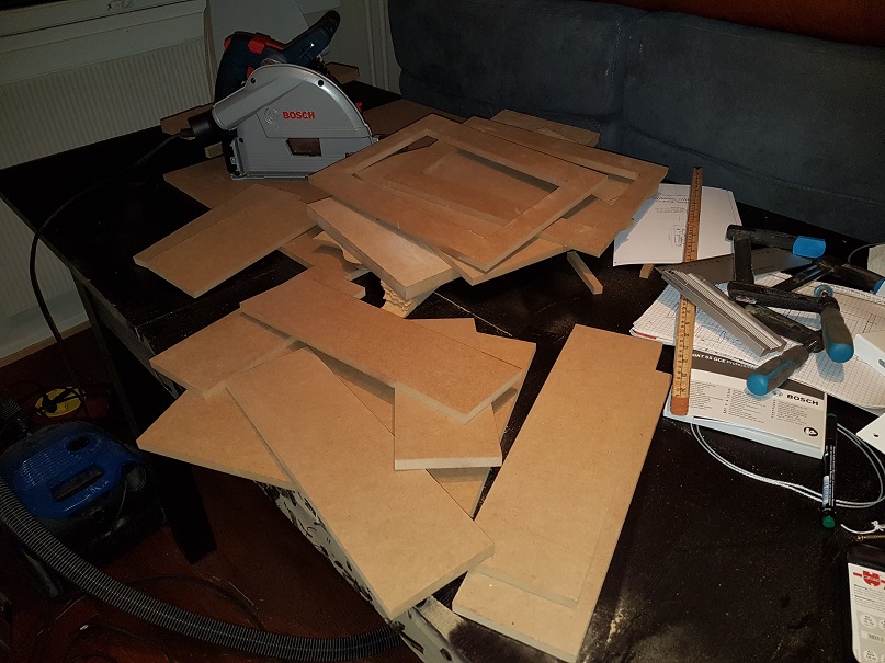

    OK, dette var gøy!
    Saga er så ... absurd presis, og da jeg skulle ta mitt første kutt, skjønte jeg ikke at bladet rørte borti MDF'en engang! Det var som at den bare strøk forsiktig borti, og vips var det over. Et usannsynlig rent og pent kutt, og veldig lite støv som ikke ble sendt rett i støvsugerslangen.
    Dette føltes rett og slett ut som juks. Jeg er utrolig takknemlig for at dere fikk meg til å forstå at stikksag ikke var noe poeng. Dette var rett og slett en nydelig følelse!
    Før dere får se bildene er det to ting dere skal vite:
    1: Jeg har ALDRI gjort dette før, på noen som helst måte. Aldri bygget høyttalerkabinetter eller noe annet, så jeg hadde egentlig ingen annen plan enn å lage en boks jeg kunne putte høyttalerne i.
    2: som mitt første bygg er jeg veldig glad for at disse høyttalerne ikke skal synes. Det var i tankene mine helt fra før jeg startet, at dette trenger ikke se pent ut, og derfor prøver jeg heller ikke å få det pent. Det senket terskelen veldig for å prøve dette. Og det er jeg glad for.

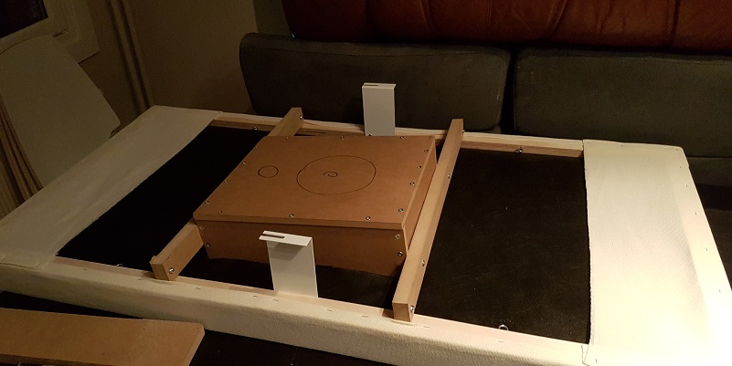

    Første delehaug kappet og klart.
    Merk at det ble _ingen_ feilkapp, og det ble heller ikke kjørt noe som helst form for testkutting. Alt som ble kappa ble brukt til boksene.

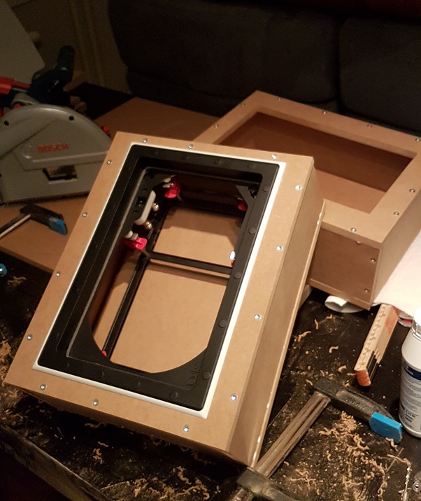

    Slik ble kabinettene. Ikke direkte vakre, men forhåpentligvis vil de gjøre jobben.
    Siden jeg ikke har mer enn to veldig små tvinger, kunne jeg ikke basere meg kun på liming. Så da ble det skruer i tillegg til lim.
    Det var først etter at jeg hadde skrudd sammen det første kabinettet at jeg kom på tanken om å forsenke skruene litt. Ikke fordi det kommer til å synes, eller ha noe å si, men jeg regnet det som en fin ting å teste ut.

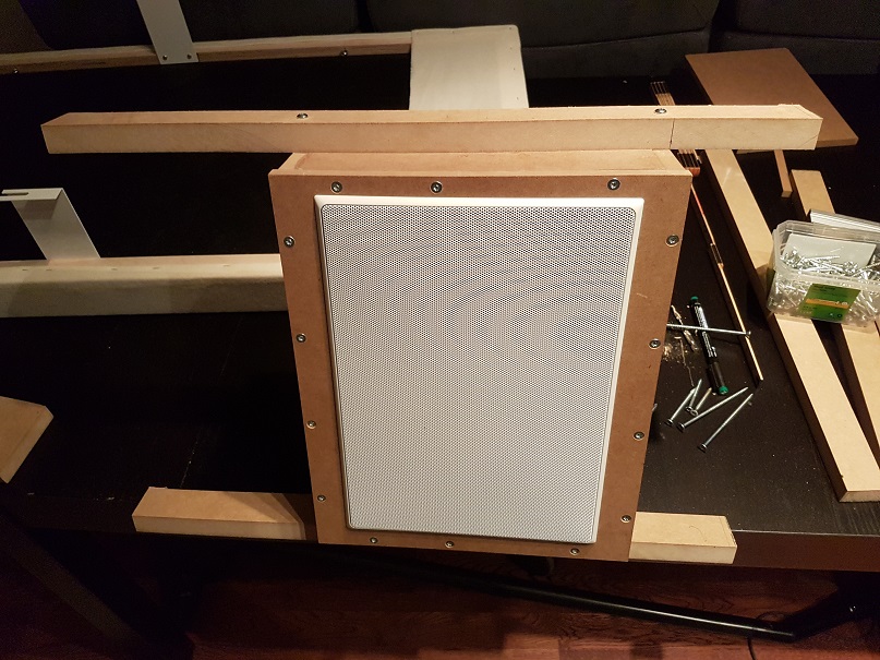

    Prøvemontering av ramma til in-wall høyttaleren.
    Alt passer og ser ut til å skulle funke bra.
    Løsningen B&W bruker for å feste høyttaleren i "veggen" likte jeg veldig godt. Små tvinger som rett og slett klemmes fast til baffelen. Ingen verktøy nødvendig.
    Dette bildet er bare for å vise hvordan høyttaleren blir i forhold til kabinettet.

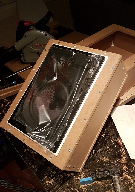

    Jeg skal bore hull til høyttalerkabel i kabinettet, og så skal jeg koste og vaske her før jeg pakker ut selve høyttaleren av plasten.
    Nå gjenstår det en måte å få festa kabinettene i takabsorbentene.
    Kabinettene uten innhold veier 2,2 kg.
    Kjøpte 12mm MDF da jeg uansett var på Thaugland for å kjøpe saga. Og det tror jeg var lurt. Det jeg hadde liggende her fra før av var 22mm, så om jeg hadde brukt det ville jeg ha bikka 4kg bare for kabinettene. Det kunne blitt litt tungt for de puslete brakettene som skal skrus i taket.
    Nok en gang: Dette var SKIKKELIG moro! En helt ny opplevelse med dette magiske verktøyet. Skjønner ikke at dykksag er standard i samtlige butikker som selger verktøy. Dette burde vært allemannseie!

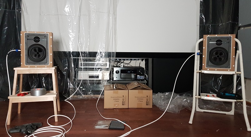

    Ærede lesere;
    Det er en glede å kunne presentere årets high-end høyttaler 2017:
    Et umåtelig beist bestykket med en enorm 6,5" bassmellomtone og en grensesprengende 1" diskantdome. Etter timesvis med research og bygging av prototyper har designteamet endelig kommet frem til dette mesterstykke av høyttaler.
    Den avsluttende detaljen som virkelig viser at ingeniørene våre er milevis foran sine konkurrenter er det spesielle kabinettdempematerialet fra vår eksklusive samarbeidspartner Panduro Hobby.
    Dette snur rett og slett opp-ned på alt du tidligere trodde du visste om high-end!
    Høyttaleren leveres foreløpig kun i en svært eksklusiv finish i fyldig MDF med et mønster inspirert av naturen, og med frekke futuristisk/industrielle metalldetaljer på sidene.
    Rett og slett en konstruksjon uten sidestykke!
    OBS: Svært begrenset produksjon! Sikre deg ditt par nå!
    (høyttalerstativene selges separat)
    Husk: Du leste det først her på HiFiSentralen!

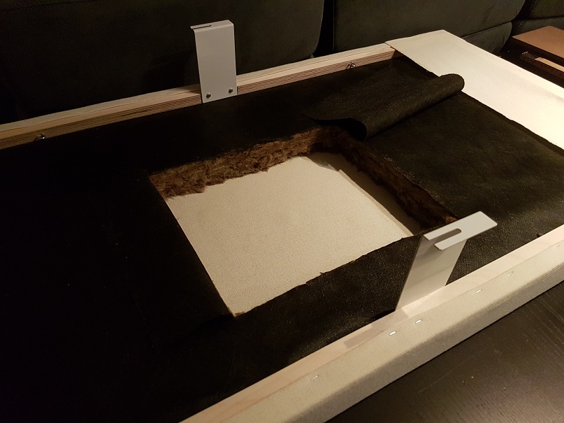

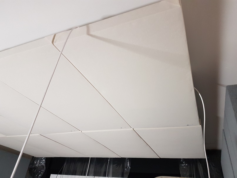

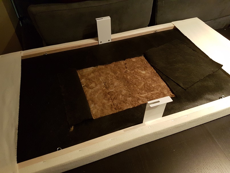

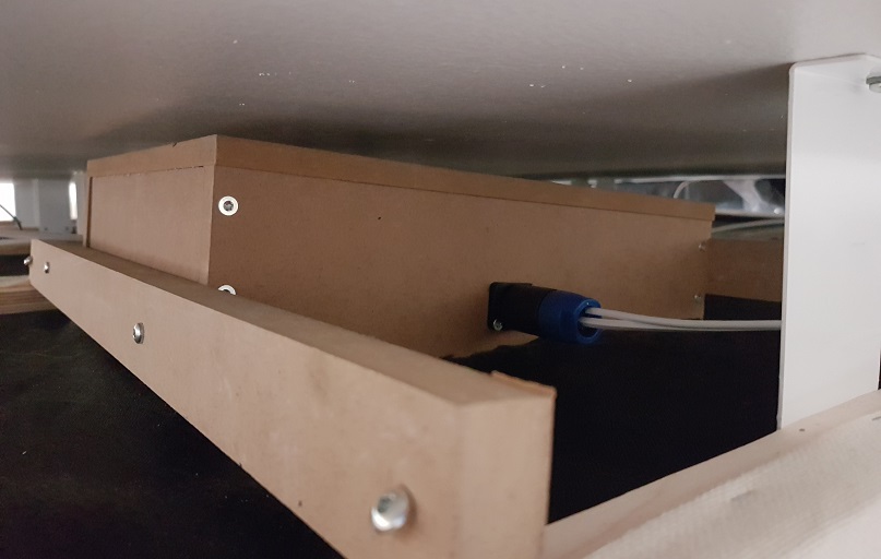

    Atmos er på plass!
    Trenger vel ikke si noe særlig her, bildene sier vel sitt. Utenom en ting: Holdt på å bli krise da jeg skulle koble til den siste høyttaleren. Kræsj mellom speakon-kontakten og takfestebraketten gjorde at pluggen måtte demonteres, plugges i, og monteres sammen igjen, mens jeg hang oppunder taket og fomla i blinde. Det gikk på håret med litt tvang og trass. Heldigvis.

    Dette blir lekkert!
    Merket du stor forskjell med og uten demping?

    Meget fiffig løsning det der altså :)

    Smart løsning! Ser veldig bra ut!
    Grunnet oppgraderingen er alt av møbler fjernet, så jeg har ikke satt meg ned for å lytte til endringene ennå, eller kjørt ny kalibrering. Men jeg merker stor forskjell på romklangen avhengig av hvor jeg er i rommet, så at dempingen tilfører noe nytt for romakustikken er det ingen tvil om.
    Atmoshøyttalerne er de eneste høyttalerne som hittil har en direkte forbindelse med rommet, da de er skrudd fast i ramma på absorbentet, som igjen er skrudd fast i taket via en brakett. Jeg er ikke veldig glad i å feste ting rett i bygningen, men jeg håper ikke det skjer så mye i atmoskanalene til vanlig at dette vil være et problem.
    Taket opp til naboen er armert betong. Jeg antar at det ikke har noe for seg å dekke til kabinettet med en dempematte eller noe, for mesteparten av energien går vel direkte via opphenget og inn i taket uansett...?
    Høyttalerne jeg har brukt til Atmos er forresten B&W CMW664 dersom noen lurte. Kabinettstørrelsen ble valgt relativt tilfeldig. Den er større enn en backbox, men mindre enn en hel hul vegg. Men siden den ikke skal spille noe bass av noen betydning uansett så var jeg aldri bekymret for dette.
    Ellers kan det også nevnes at jeg merker at stoffet i GIK absorbentene stjeler litt mer av diskanten enn hva jeg hadde sett for meg. CMW664 har en bryter for å endre litt på diskantnivået ved behov, men denne bryteren er ikke spesielt lett tilgjengelig nå som jeg har bakt inn høyttalerne i absorbentene mine, så jeg lar den stå slik den er, og lar evt Audyssey ta hånd om en liten oppjustering. Men det er i praksis ikke noe problem med tanke på bruksområdet.

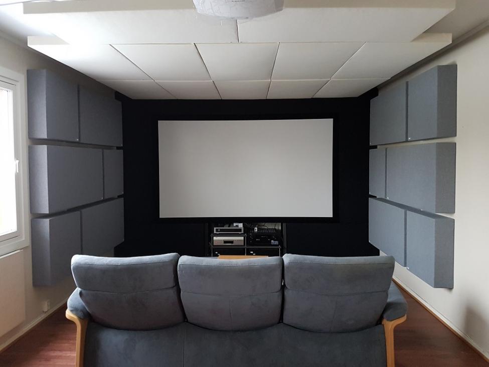

    57.672
    111.681
    Brått ble det et flott rom!

    Får vel slenge inn et bilde nå som sofaen er tilbake igjen også.
    Avstand fra fjes til lerret er med dagens plassering 2,8-3,0 meter, avhengig av hvor tilbakelent jeg sitter.
    Det er et 113" 16:9 lerret, og jeg synes det fungerer veldig fint på denne avstanden. Det blir stort, men langt fra for stort.
    Det føles egentlig helt passe.

    MEGET lekkert!

    Ble meget bra dette godt jobbet! Ett teppe på gulvet for å dempe gjenskinn fra gulvet vil nok hjelpe på bildekvaliteten.

    Gjenskinnet i gulvet ble betraktelig redusert etter at gulvet hadde tørket. Jeg tok bilde rett etter at jeg hadde vasket gulvet, så det virka usedvanlig shiny ut. Nå er det langt mer matt i overflaten nå som det er tørt.
    Jeg har i dag et gammelt teppe som har fulgt meg rundt (ikke på egenhånd heldigvis) i ulike boliger, men det er ganske lite. 135x195cm. Ull. Men oppfører seg ikke som om den har aids av den grunn.
    Dette har vært et ganske absurd kostbart prosjekt, men målet har hele tida vært at det skal bli bra, og om jeg klarer å forsvare bruk av latterlige pengesummer på et teppe, så går jeg for det for å komme i mål. Men jeg håper jeg kan la være.

    Hvor lang avstand er det mellom sofa og "bakveggen" hvor surround ht henger?
    AndersR
    15.05.2011
    5.456
    4.514
    Slik sofaplasseringen er i dag er det ca 90cm fra der bakveggen kunne ha vært, om søylene som bakhøyttalerne henger på hadde vært en hel vegg.
    Kan hende jeg kommer til å flytte sofaen noe lengre frem etterhvert.
