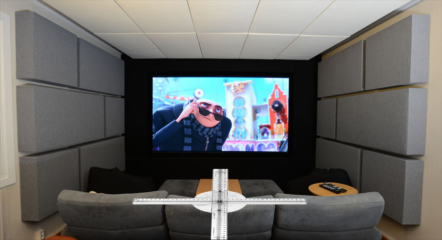

    Kjells Duette er nå på plass. Ble montert i dag tidlig.
    Helt lystette, men det tyter naturligvis ut litt lys på sidene. Det var som forventet, men at stoffet faktisk var _helt_ tett hadde jeg ikke regnet med.
    Er godt fornøyd utenom en liten detalj på det ene opphenget som de fikser for meg,
    Bildene er tatt med autoeksponering, så det du ser er det kameraet trodde det så.

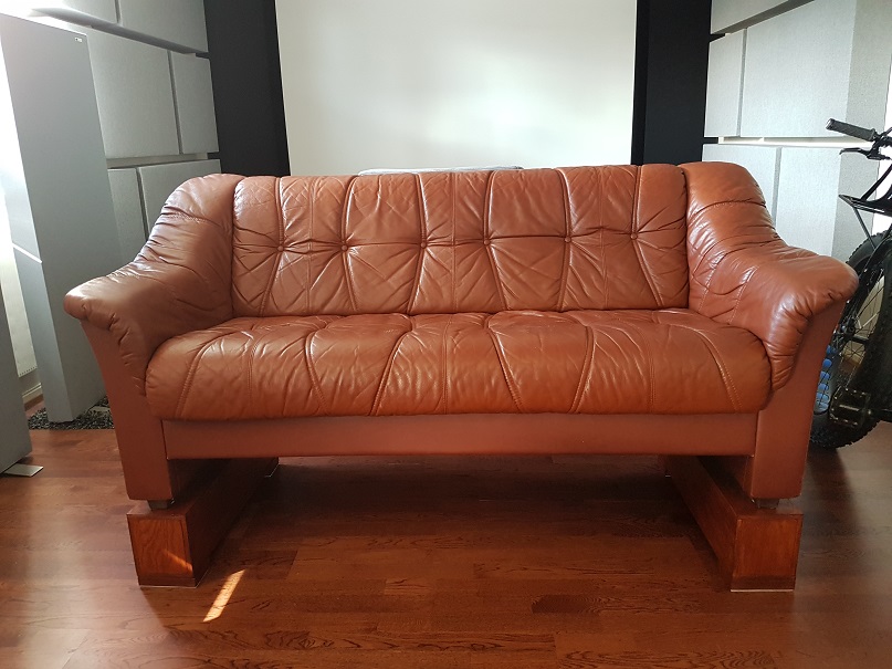

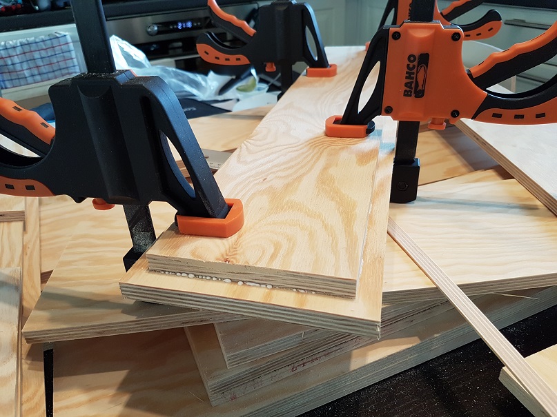

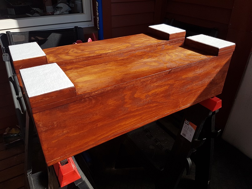

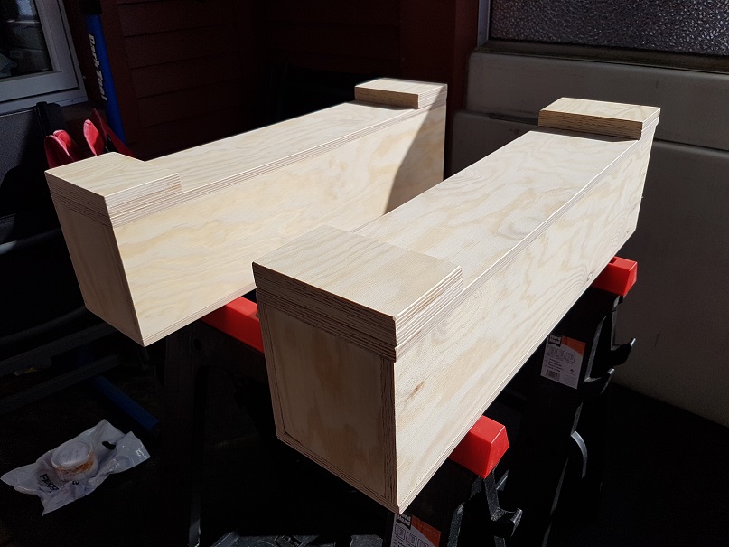

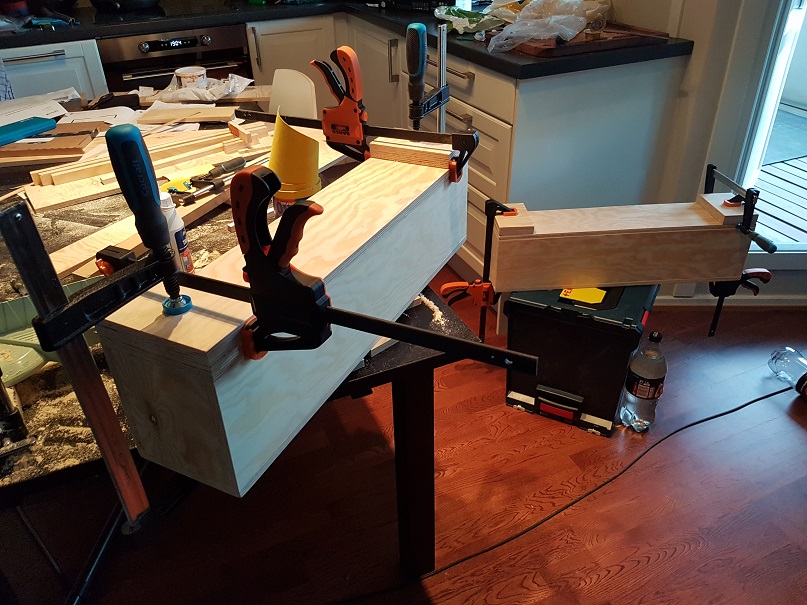

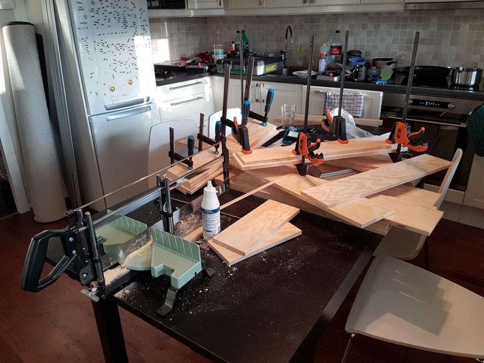

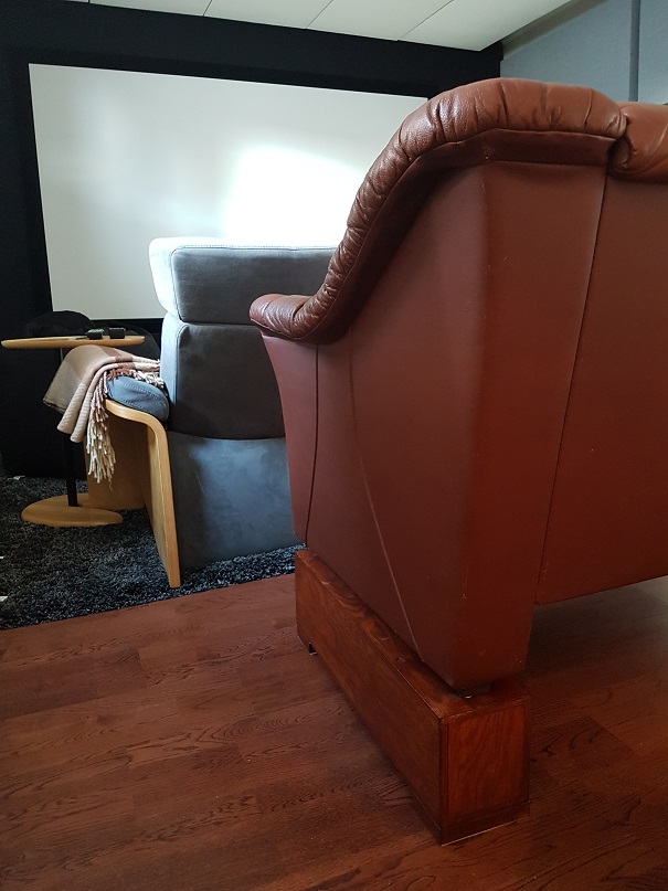

    Så, neste punkt er å gjøre plass til flere folk.
    Ideelt sett er kinoen egnet for tre personer slik den er nå. Muligheter for to ekstra når saccosekkene er i bruk, men da sitter man i praksis klint oppi veggen. Best egnet for små barn som ikke har lange bein for å si det slik.
    Men jeg har en gammel sofa som har fulgt meg siden tidenes morgen omtrent. Den må jo kunne brukes. Til vanlig står den rygg mot rygg med kinosofaen, og utgjør "stuesofaen" sammen med en lenestol og et lite bord. Tanken er å kunne snu den rundt ved behov, få heist den opp litt, og dermed kunne ha en tredje rad på kinoen

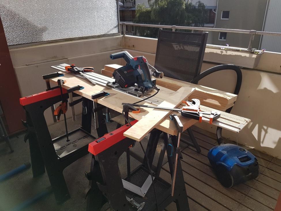

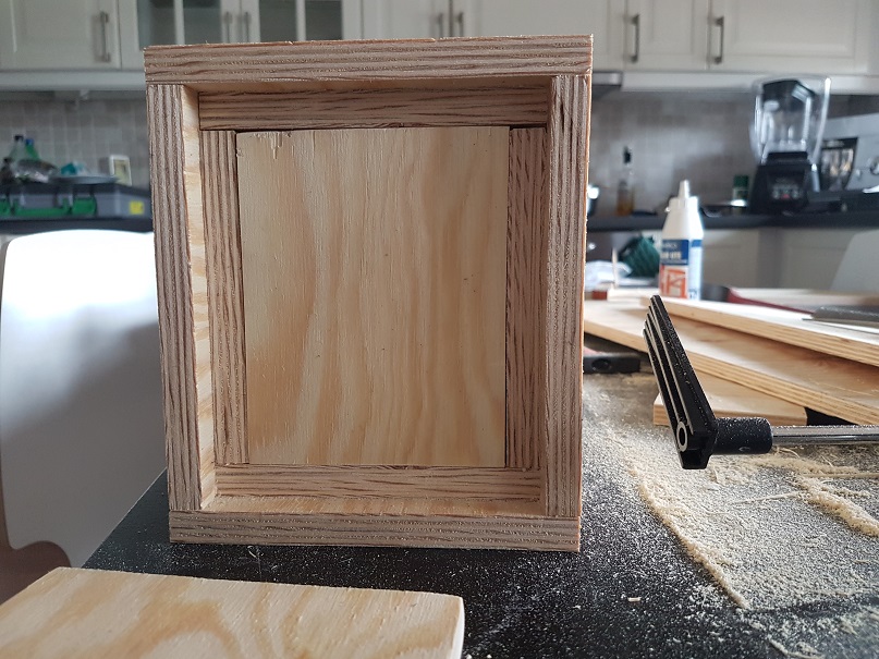

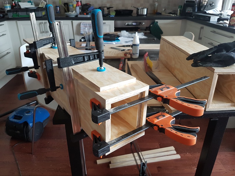

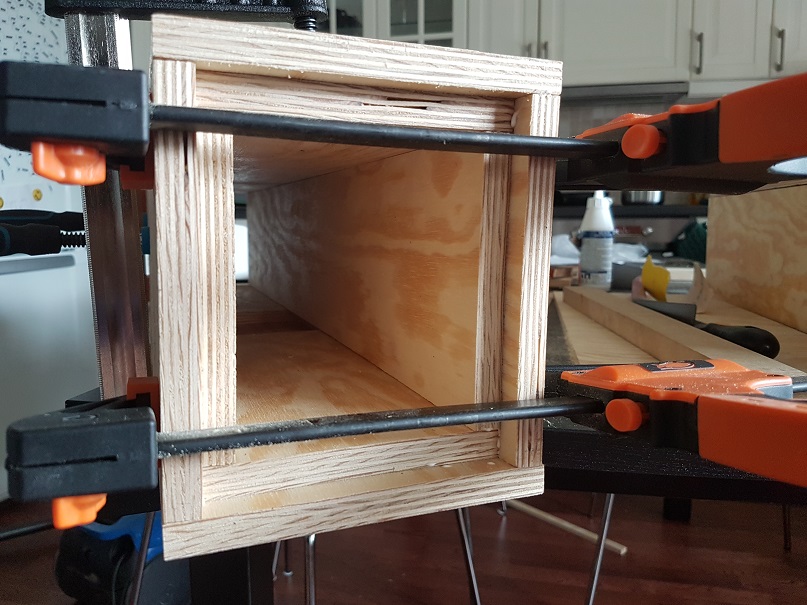

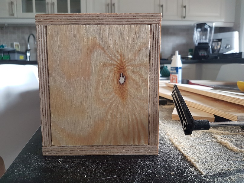

    Totalt uten å vite hva jeg kunne eller burde gjøre, kjøpte meg meg en finerplate slik at jeg skulle kunne ha noe å sage i. Og så tok jeg det på sparket underveis.
    Nå som jeg ser hva jeg til slutt endte opp med, så ser jeg jo at dette kunne ha vært gjort ekstremt mye enklere dersom jeg hadde visst hva jeg skulle ende opp med. Men da hadde jeg ikke lært noe særlig av det. For det følte jeg at jeg gjorde nå. Det er jo ekstremt sjeldent jeg får mulighet til å lage ting. Så det er litt moro for en teoretiker å prøve noe nytt. Og selv om det ble mye slurv og kløneri, så antar jeg at det bør ha blitt "bra nok" til at det vil gjøre jobben.
    Kryssfiner fra Thaugland
    Beis fra Flügger (som tydeligvis hadde 20% rabatt for obosmedlemmer. noe som var hyggelig)
    Møbelfilt-ark fra Clas Ohlson.
    Kun brukt trelim for montering, ingen skruer.

    En liten oppdatering:

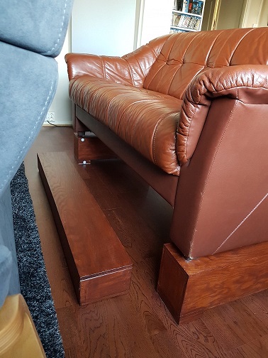

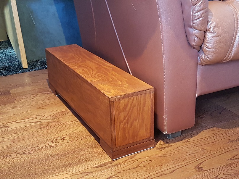

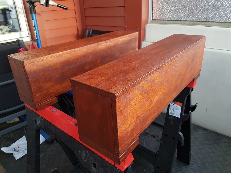

    Det skulle ta nesten et halvt år før jeg gjorde noe med det åpenbare problemet som oppstår når man heiser en sofa på måten jeg har gjort. Man blir sittende så høyt at føttene dingler fritt, og over tid er ikke det spesielt komfy. F.eks når man skal sitte slik igjennom en hel film, som gjerne varer over to timer.
    I forbindelse med at jeg hadde invitert over en liten gjeng nerdekolleger for en visning av The Force Awakens, nå som det bare er et par dager igjen til The Last Jedi dukker opp på kino, måtte jeg få ut fingern. Så jeg smalt sammen et improvisert opplegg med restematerialer jeg hadde liggende i kjelleren.
    Igjen forbanner jeg Byggmax (og meg selv for å handle der) , for det er visst ikke så lett å få kappet 45 grader på fornuftig vis når materialene er vridd og bøyd. Det burde jeg ha tenkt på før, for jeg visste jo at det var et problem fra da jeg bygde reisverket til frontveggen.
    Uansett, det ordna seg på et vis, selv om fothvileren på ingen måte tåler inspeksjon på nært hold. Dette er heldigvis noe som er ment å tråkke på, så det får den tåle.
    Lærte forsåvidt at Jernia har brune filtknotter og hele ark med filt til å klistre under ting, og var betydelig billigere enn Clas Ohlson sine som jeg brukte forrige gang. Hadde jeg visst det for et halvt år siden hadde jeg ikke hatt store hvite filtknotter som skriker fra det rødbrune treverket.
    Som dere ser er fothvilekassa lavere enn forhøyningsklossene. Selv om nøyaktige dimensjoner er litt tilfeldig siden jeg baserte meg på hva jeg hadde i kjelleren fra før av, så er det med hensikt at den er lavere. For kassa må oppbevares under sofaen til vanlig, når den står den andre veien og fungerer som stuesofa og ikke som kinosofa. Og da kan den ikke være så mye høyere.
    Men den er fremdeles høy nok til at den gjør jobben den skal. For det er betydelig mer behagelig å sitte på bakerste rad nå som man har noe å ha føttene på.
    Northman
    16.05.2017
    376
    97
    Er det ikke noe problem om noen setter seg raskt ned i sofaen, at man kan skli av kassen den står på?
    Eller har du hatt gummi under beina på sofaen?
    Ellers så ser det nesten likt ut hva jeg har tenkt å gjøre :)
    AndersR
    15.05.2011
    5.452
    4.519
    Jeg trodde det kunne bli et problem, og hadde egentlig tenkt til å lage små kanter på soklene for å hindre at ting flytta seg. Nå har det vist seg at det ikke er noe problem i praksis, men det ville nok gjøre plassering litt enklere og raskere når sofaen skal settes opp på disse forhøyningene. Også fjerner det all tvil.
    Foreløpig holder det at folk blir litt skeptiske når de ser dette, og derfor setter de seg forsiktig. Problem forsåvidt løst.
    Fothvileplattformen er også såpass liten at man uansett må ta det litt pent når man skal finne plassen sin. Så det er ikke så mye muligheter for voldsom herjing.
    Men det kan hende jeg lager noen kanter allikevel bare for å ha gjort det. Og om jeg ikke hadde basert meg på restematerialer til fothvileren, så hadde jeg nok lagd den betydelig større slik at det var mer å gå på når man var på vei til eller fra plassen sin.

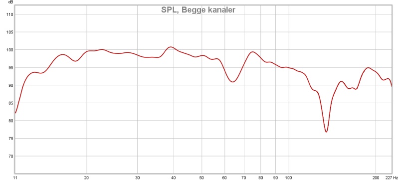

    OK, i går tok jeg mot til meg, og snurra en runde i REW.
    Grafene ser ganske ille ut. Jeg starter det hele med å hente frem det styggeste eksempelet jeg klarer å lage, ved å tyne aksene slik at ujevnhetene virkelig blir godt synlige.
    Enjoy!

    Om jeg bestemmer meg for å prøve å få ting til å se penere ut kan jeg selvsagt endre litt på aksene, så det ikke ser like ille ut, men målingen er jo den samme.
    Dipen ved 135hz er på ca 14-15db. Ikke pent.

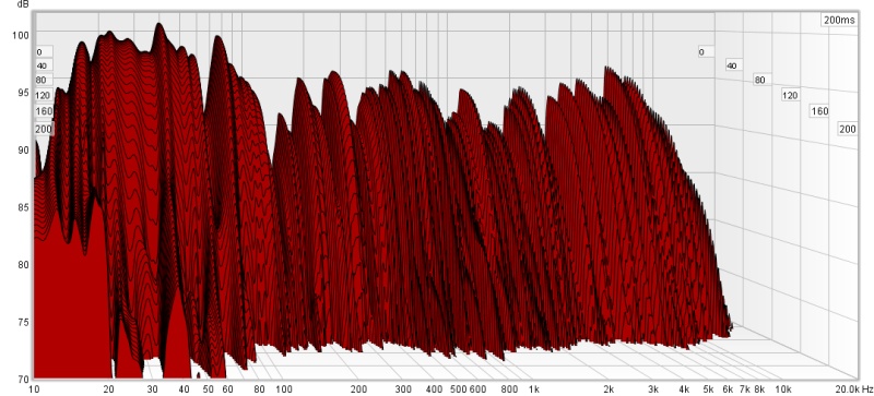

    vannfall, henholdsvis hele frekvensområdet, og for 10-200hz.
    1/48 smoothing (laveste som var mulig)
    Kan subene mine være i motfase og forårsake den enorme dipen på 135hz?

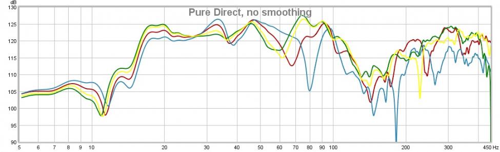

    I tillegg tok jeg ulike målinger på forskjellige avstander, litt som Flagerborg anbefalte, selv om jeg ikke helt skjønte RTA-konseptet. Så jeg tok heller vanlige målinger og sammenlignet de.
    Blå er en halvmeter bak dagens posisjon.
    Rød er dagens posisjon
    Gul er ca 30 cm foran dagens posisjon
    Grønn er ca 55 cm foran dagens posisjon
    Det er tydelig at ting blir bedre desto nærmere jeg setter meg, og tilsvarende verre desto lengre unna jeg er.

    Med "Pure Direct" som Denon kaller det, kuttes alt av fancy signalprosessering. Så dette er helt rent tokanals fullrange signal fra frontene mine. Ingen suber. Ingen romkorreksjon. Ingen delefiltre aktivert.
    Torolan
    16.07.2010
    2.858
    1.208
    Målingen over ER i fullrange og uten suber. (post 392 & 393 vel å merke. 391 er med Audyssey og subwoofere aktivert.)
    Ja det står jo ganske tydelig også , så hvordan jeg klarte å unngå å få med meg det er jo imponerende....
    Hengte meg nok opp i dette med fase og suber i post 391 , pluss at det går jo like dypt uten suber :)
    Ja den grønne er jo best , så hvis du har mulighet til å bruke det som SS så vil nok det være en fordel.
    Dette med å snu fasen på subene ser jo også bedre ut , men har du testet med å justere avstand til suber i menyen ? Det er jo også en fasejustering , og der kan det ofte være en del å hente mtp. å få en jevnest mulig overgang.

    Ja, jeg må si jeg er overrasket over hvor langt ned frontene mine klarer seg på egenhånd. To åttetommere i hver høyttaler er tydeligvis ikke så ille til dette rommet, med tanke på at de spiller relativt jevnt ned til 19hz her hos meg.
    Nesten så jeg kan anklages for å ha tatt i litt i meste laget da jeg bygde oppsettet her... :rolleyes:
    Jeg har ikke testet å tukle med avstandene i menyene ennå nei. Jeg er spent på hva som skjer når jeg kjører ny kalibrering, om fasen plutselig snur seg igjen automatisk slik at dippen vender tilbake automagisk, eller om det blir værende som det er.
    Planen fremover nå er å få flytta sofaen litt lengre frem (noe jeg trenger hjelp med, så det skjer ikke med en gang. den er steintung), kjøre ny kalibrering og så måle sluttresultatet for å se om effekten ble som forventet.
    Er litt skeptisk til å flytte veldig langt frem, for det begynner å bli litt trangt nå. Det er ikke mye flytting fremover som skal til for at lerretet blir bredere enn avstand fra fjes til bilde.
    Det kan bli litt voldsomt.
    Husk å stille fase på subbene manuelt i riktig rekkefølge før kalibrering.....
    Legger ved en skisse som ex...

    Subene kan ikke kalibreres helt individuelt, men er koblet parvis. Recieveren min har to subkanaler som kalibreres uavhengig. Disse sender signal til hver sin B&W SA-1000 forsterker. Selve subene er passive, og hver forsterker driver to subwoofere.
    De er koblet slik at 1&2 kjører på en kanal, mens 3&4 kjøres fra den andre kanalen.

    hva med og kjøre kalibrering med alt utenom 2 subwoofere? du har 2 stk passive subber på en forsterker la det bare 1 stk subwoofer på hver forsterker og still inn de 2 andre etter på? må jo hver mye lettere en at audyssey skal ordne alt. med tanke på utfasing av fronter og subber .
    Edit: og etter kalibrering med Audyssey, så måler du dette i Rew for og se resultatet, og gjør eventuelle justeringer forså og stille inn de 2 andre subbene.
