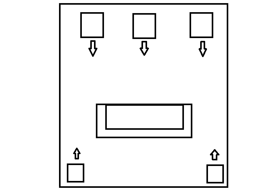

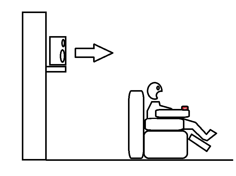

    Evt en brakett ellerno som står vannrett.
    Greia er hva som egner seg best til selve monteringen. Og om det fantes ferdigprodukter.
    Jeg tenker slik om bakkanaler. er det dumt?
    57.672
    111.652
    Liker valg av drikkevarer :D Bakkanaler derimot, har jeg lite greie på :cool: Rommet blir knall!
    Vis vedlegget 407340
    Liker tegningen!
    Jeg har ikke peiling på surroundlyd, så aner ikke. Burde fungere hvis høyttalerne har OK spredningsmønster. Dessuten er det vel uansett romkorreksjon i receiveren som fikser evt. avvik? ;)
    Jeg hadde bare kjørt på med noe sånt: (Vet ikke om den tar hverken vekt av fotavtrykket av de aktuelle høyttalerne, men...)

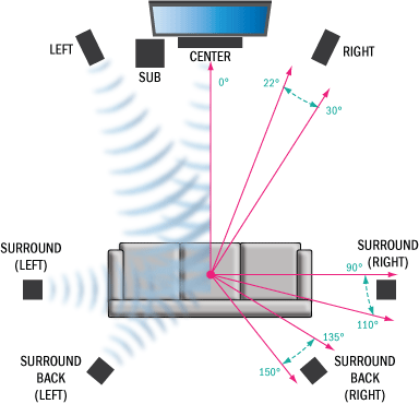

    Hei Anders,
    Synes det har blitt kjempefint hos deg.
    Har fulgt med i tråden og resultatet er knall.
    Du skal kjøre 5.1, noe jeg ikke har gjort på en del år (kjører 7.1), men jeg tror jeg har hatt mest hell med å plassere slik du har tenkt.
    Litt bak, litt ut på siden, et stykke over ørene og vinklet mot deg i horisontalen, men ikke vertikalen.
    Du har ikke tenkt på 7.1 helt oppunder taket, en på hver side av deg og to bak deg?
    Kan feste i bærebjælken bak deg, over vinduet til venstre og på veggen til høyre.
    Og da ikke noe i hjørnet.
    Da slik som på bildet under.

    Jeg har tenkt litt på det ja, men siden jeg skal slenge inn et par høyttalere i taket (Atmos) vil det forhåpentligvis dekke behovet.
    Om jeg hadde satt opp sidekanaler ville Left Surround hatt store problemer med klaring mot vinduet, og som du sier måtte den vært montert helt opp mot taket om det skulle gå. Jeg er usikker på om det vil oppleves som hensiktsmessig. Så da tror jeg at muligens atmoskanalene vil veie opp for dette.
    Håper jeg.
    Jeg kan jo endre og supplere underveis.

    Vær obs på at det en som regel omtaler som bakht i ett 5.1 oppsett egentlig er sideht.
    De to ekstra i 7.1 er bakht ihht korrekt Dolby eller THX plassering.

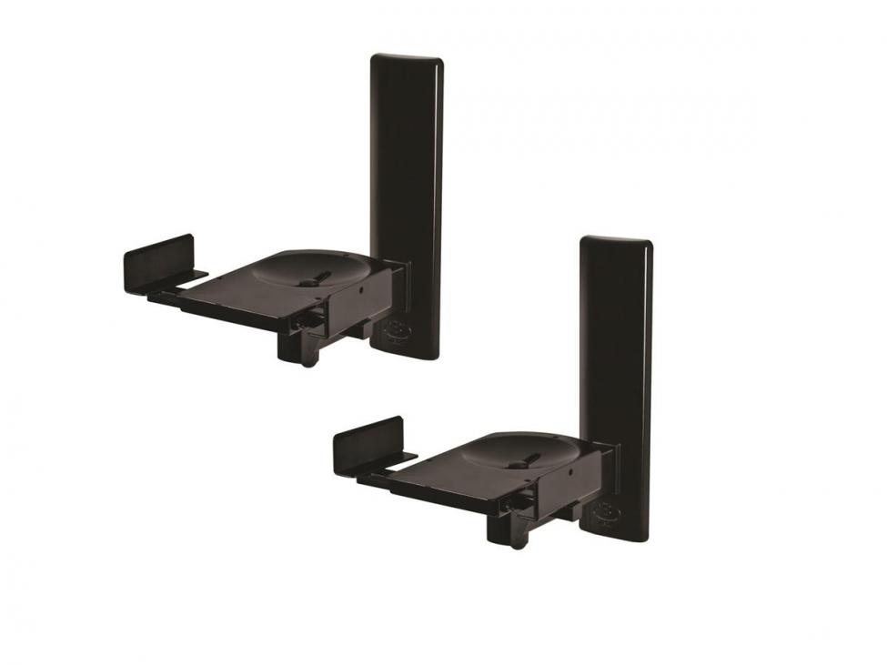

    B-Tech BT77 benytter jeg og fungerer fint. Finnes også i hvit utgave om det passer bedre.
    Det at bakhøyttalere plutselig ikke lenger skulle stå bak, var vel noe som skjedde da 7.1 ble introdusert. Før 7.1 skulle jo bakhøyttalere stå bak. Med unntak av dipoler i THX-oppsett, som skulle stå på hver sin side at lytteren og spille i motfase fremover og bakover. Men alle vanlige høyttalere var jo bakhøyttalere. Som sagt, frem til 7.1 ble introdusert. Da ble de på magisk vis flyttet fremover, slik at man skulle savne å ha noe bak, og dermed kjøpe flere høyttalere. :p
    Jeg kommer til å kjøre mitt oppsett etter den gamle 5.1 standarden med bakhøyttalere bak. Setter jeg de rett på sidene får man uansett den ene høyttaleren veldig tett på hodet dersom man ikke sitter i sweetspot. Så jeg tror det blir bedre for alle dersom jeg får de litt mer på avstand.
    Usikker på hvor mye jeg kommer til å vinkle de inn, men det blir nok ikke rett frem, selv om jeg har tegnet det slik. Sånn går det når det er mspaint som gjelder...
    Slett ikke dumt. Med disse slipper jeg å bore hull i høyttalerne også. Ikke at jeg egentlig er så redd for det, men det er alltid behagelig å slippe.

    OK, da ser det ut til å ligge mellom VM Acoustics W0.5 og B-Tech BT77. Så slipper jeg å lage hylle selv.
    Fordel med BT77: Slipper å skru i selve høyttaleren. Sannsynligvis enklere montering/demontering av høyttaler.
    Fordel med W0.5: Braketten skjules bak høyttaleren så det blir et renere utseende uten ting som stikker ut på sidene. Ekstremt enkel konstruksjon.
    Begge virker svært robuste.
    Prisen er omtrent lik.
    Begge kan fås i hvit.
