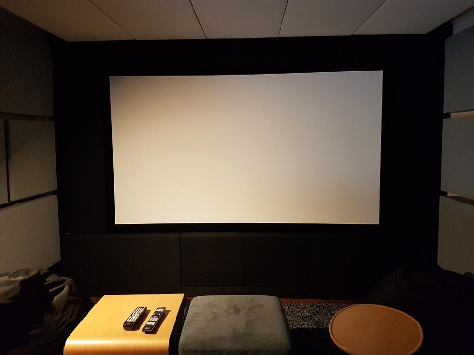

    Teppe på plass!
    Og to store saccosekker (sacco medium pluss) er kjøpt inn og plassert ut som reservestoler. Fjerner jeg pallen kan de plasseres på midten foran uten at det nødvendigvis blir et problem med dårlig sikt for de som sitter i sofaen. Greit om det f.eks kommer småttiser på besøk, eller bare flere fullstørrelsesmennesker på en gang enn hva som er normalt.
    Har også flyttet sofaen et stykke frem. Kjører ny kalibrering og en test i kveld tenker jeg, så gjenstår det å se hvordan den endelige plasseringen blir.

    Kalibrering er unnagjort og jeg har snurra litt musikk. Kan ikke si at jeg klarer å peke på at teppet i seg selv har gjort underverker. Her er det for mye på en gang som har blitt endra.
    Lytteposisjon er flyttet fremover ca 30 cm
    Stort teppe erstatter lite teppe
    Saccosekker på hver side av rommet
    Ny Ausyssey-konfig er kjørt
    Tror den største forskjellen er den endrede lytteposisjonen.
    Ting spiller bra. Absolutt. Til musikk er det ikke SÅ åpent som jeg kanskje skulle ha ønsket meg på et renspikka high-end stereoppsett, men det spiller mer enn bra nok til at jeg ikke føler at dette er et "surroundanlegg"
    Nå skal det snurres film! Star Trek Beyond. Med Atmos og greier. yay!

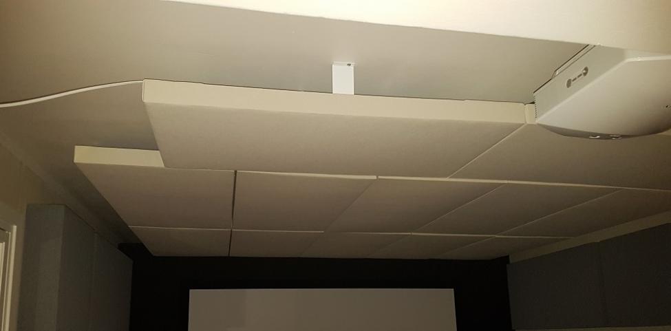

    En liten oppdatering etter innkjøpet av akustikkplater fra GIK Acoustics UK:
    Som tidligere nevnt tilbyr GIK UK gratis frakt med UPS ved kjøp av produkter for over 1000GBP
    I dag fikk jeg regningen fra UPS, og jeg kan informere om at alt var som lovet. Det var INGEN overraskelser i form av kjipe hemmelige ekstragebyrer eller andre ting.
    Regningen jeg fikk var på MVA (selvfølgelig) og det vanlige gebyret for deklarering og fortolling var ikke synlig på fakturaen engang. Det eneste var et punkt for utleggsprovisjon som var på 198 kroner og 7 øre, for å være nøyaktig. Vanligvis betaler man et slikt beløp bare for papirarbeidet, så jeg var overrasket over at dette var det eneste som kom i tillegg til momsen for produktene.
    Totalt sett er jeg veldig godt fornøyd med prisen og løsningen som GIK hadde. God kundeservice også.

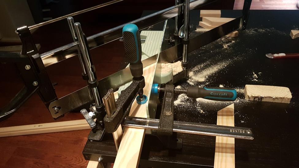

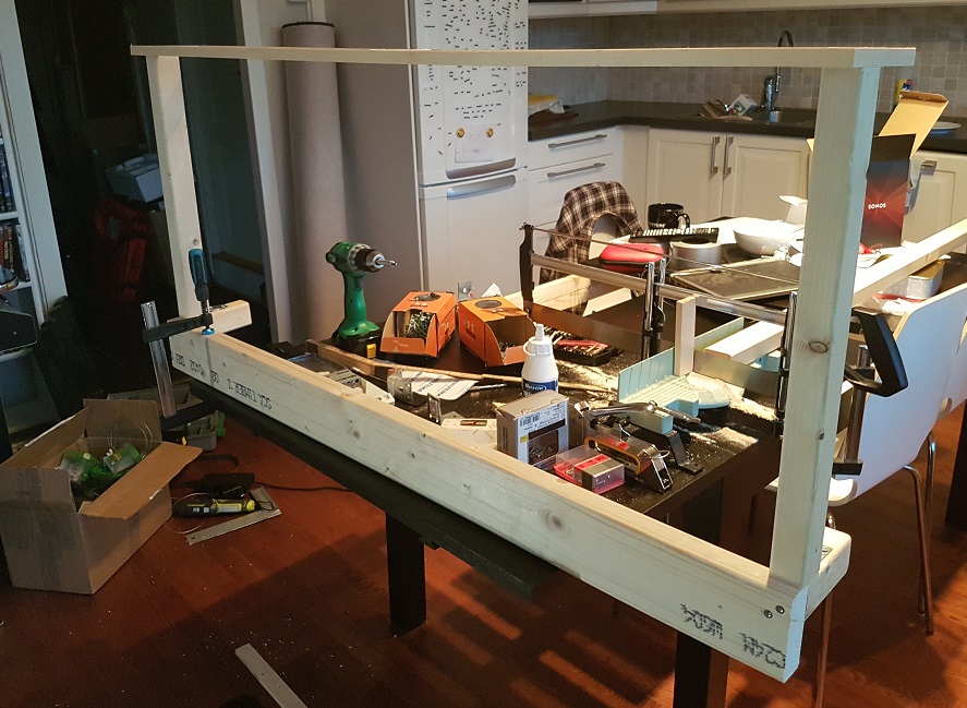

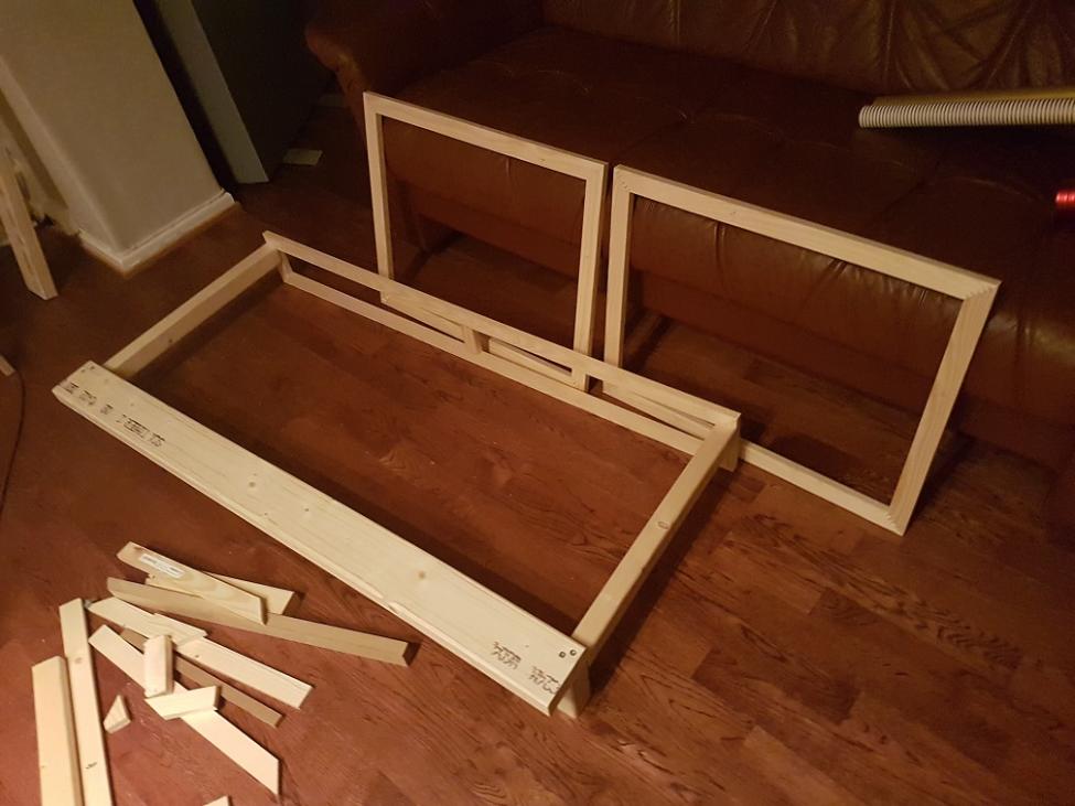

    Avslutningen av det gamle året og begynnelsen av det nye ble feiret med å endelig gjøre meg ferdig med frontveggen min.
    Siden lyd og bilde har fungert har jeg heller satt meg ned for å se film fremfor å fikse det som stod igjen. Men nå var det omsider på tide å få ut fingern.

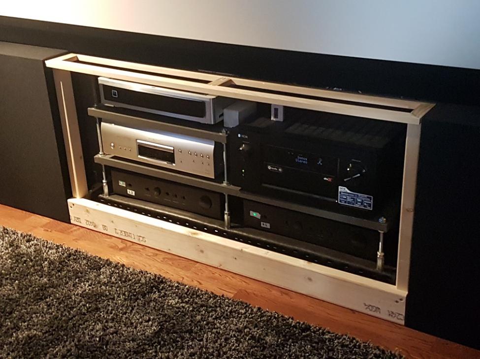

    Utgangspunktet som skulle pyntes på:

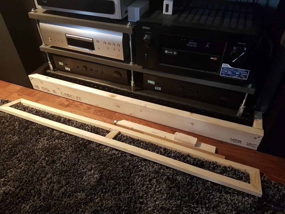

    Og slik gikk det til:

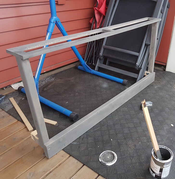

    AndersR
    15.05.2011
    5.452
    4.522

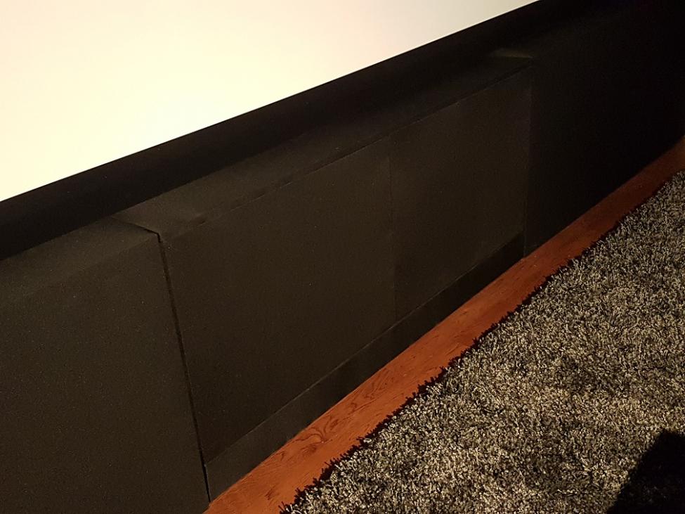

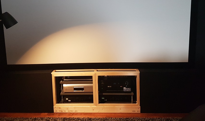

    Og resultatet:
    Dette må vel sies å være akseptabelt, selv om byggeteknikken var rimelig lurvete. Men som så mange før har sagt: "Det man ikke vet har man ikke vondt av"
    Så det å skjule alt bak høyttalerfronstoff har sine fordeler.

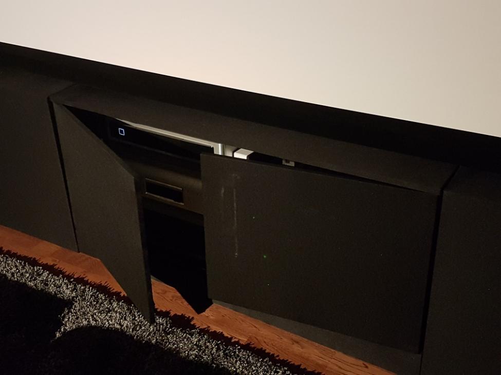

    Rent teknisk sett er jeg ikke ferdig ennå. Frontene har ikke hengsler, så de er bare plassert så de ser ut som dører på et av bildene. Men det gjør ikke så mye. Det tar jeg senere en gang. Sikkert til sommeren ellerno. For som sagt; det synes ikke på bildene, så da teller det ikke.

    Ble finfint!
    Synes snekkerarbeidet ser helt adekvat ut, jeg. :)
    Og et Park Tool PCS-4 kan brukes til så mangt. :) Jeg har et selv.
    AndersR
    15.05.2011
    5.452
    4.522
    PCS-4 er omtrent verandamalerens beste venn!
    Apropos det: Jeg kan bekrefte at det IKKE er spesielt smart å oppbevare malingrester på verandaen i minusgrader. Malinga var ugjenkjennelig, og det var som å male med gjørme. Heldigvis skulle alle synlige flater trekkes med stoff, og måtte bare males for å unngå at treverket skulle skinne igjennom, så det gjorde ingenting i praksis. Men jeg følte meg ikke som noen super handyman akkurat da jeg innså at jeg hadde lært noe nytt.

    Oppdatering angående temperatur:
    Etter at jeg dekket til forsterkeriet er temperaturen på recieveren, like over over kjøleribbene der de er på det varmeste, mellom 3 og 4 grader høyere enn tidligere.
    før var den 46,3-47,5 grader under filmbruk, og under første skikkelige test etter innbyggingen var makstemperaturen på 50,6 grader. Dette er altså ikke den generelle temperaturen i rommet utstyret står i, men temperaturen på rommet + varmen fra forsterkeren der den er på sitt varmeste. Sensoren på termometeret er satt pekende rett ned mot forsterkeren.
    Dette anser jeg som totalt uproblematisk. Heldigvis. For da ser det ut som at jeg slipper å måtte endre noe.
    Jeg skal kjøre nye tester hvor jeg måler den generelle temperaturen målt på et sted hvor termometeret ikke står på en grill, slik den gjør nå. Jeg blir ikke overrasket om det bare blir trettinoe grader der.
    PS: ECO mode på AVR-X7200WA er OFF, så det er ikke gjort tiltak for å få redusert varmeutviklingen på noen som helst måte.

    Mer nerding relatert til temperatur:
    Apparatene som står inne i det nå lukkede rommet er 2 stk B&W SA1000 , en NAD M22, en Sonos Connect (som blir overraskende varm med tanke på hvor lite den egentlig skal gjøre) og den tidligere nevnte Denon AVR-X7200WA, i tillegg til litt nettverksutstyr og sånt.
    Det er AVR'en som desidert produserer mest varme, så målingene er sentrert rundt den.
    Ny test i går, men da med to termometere (som viser maksimalt 0,1 grad forskjell). Det ene var plassert med sensoren pekende på selve kabinettet av AVR'en som vanlig, rett over en av de store kjøleribbene. Denne viste 50,7 grader etter å ha spilt igjennom en hel film.
    Det som er mer interessant er at termometer nr 2 som var plassert 8-10 cm høyere og i området mellom AVR og M22, viste bare 37,6 grader.
    Det er med andre ord ingen grunn til å være bekymret for temperaturutviklingen, selv etter at jeg pakket inn luka med stoffvegger.
    Det er dog merkbart at fjernkontrollen ikke registreres like godt som ellers, når jeg befinner meg i områder hvor det ikke er i nærheten av direkte siktelinje til komponentene. Men det er fremdeles langt innenfor akseptable grenser. I vanlig lytteposisjon merker jeg ikke forskjell.
    Lysene dempes også ganske behagelig av stoffet, men det synes allikevel godt igjennom om ting er slått på eller ikke. Og det må man jo forvente dersom man skal få fjernkontrollen til å fungere uten å ha IR-repeatere eller tilsvarende.

    Men, etter at de hadde dratt, begynte jeg å tenke litt. Filmkroken min er jo veldig mørk. Og det liker jeg jo. Men når man ikke bruker den til film eller finlytting føles det som et lite svart hull i stua.
    Jeg bør med andre ord tenke litt på belysning.
    Er det noen som har gode ideer om fungerende belysningsløsninger som kan plasseres mellom takabsorbentene og taket, og som fungerer godt og som kan gi litt behagelig strølys ut på sidene? Gjerne noe jeg kan gjøre selv uten behov for elektriker eller annen spesialist.
    Det er ca 12 cm avstand mellom absorbentene og taket.
    Lurer også på om jeg skal ta meg bryet med å fylle ut hjørnene på taket, slik at det ser litt mer ferdig ut.
    Jeg har litt stoff av samme type som er brukt på absorbentene, og lurer på om jeg skal lage en dummyramme og trekke den med stoff. Uten noe inni, så det blir ingen forbedret akustisk effekt av dette. Det er kun av estetiske grunner at jeg vurderer dette.

    Hva med å slå to fluer i en smekk, og fylle igjen tomrommet foran og på siden av takabsorbentene med kasser til downlights, kledd i samme stoff som absorbentene?
    Reglene for å montere spotter sånn må du selvsagt finne ut av. ;)

    Ikke spesielt glad i spoter. Liker indirekte lys.
    Tror det er litt i overkant ambisiøst å lage en kjempelang softbox-stripe som går rundt hele greia, slik at det blir litt av begge deler. men det hadde selvsagt vært stilig.

    Hva med å feste ledlister i taket? Gjerne gjemt på innsiden av absorbentene slik at lyset blir synlig og ikke listene?
    AndersR
    15.05.2011
    5.452
    4.522
    Det virker som en god løsning. Har fått litt tips av Midas etter å ha sett hans løsning på hjemmekinotråden hans.
    Tipper jeg kommer til å gå for noe sånt. Det virker ihvertfall som at det kan gi meg resultatet jeg ønsker meg.
    Nå gjelder det å finne en løsning som er ferdigprodusert som kan brukes, siden jeg ikke føler at jeg har lyst til å lage kontroller-greier til dette selv.
