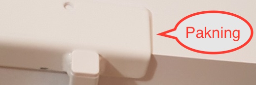

    Det der så jo absolutt bra ut da. Jeg valgte selv å lime på en gummipakning på innsiden av flatene som klemmer mot høyttalerne og sånn sett sitter de som støpt, og slapp skruer.

    Det har jeg også. Det følgte med noen veldig bra skumpakninger som gjorde at høyttaleren satt godt, men allikevel ikke så godt at den hindret høyttaleren å vippe litt ved berøring. Sannsynligvis er dette kun relevant fordi høyttalerne mine er så dype som de er og ganske fremtunge.
    Det hadde sikkert gått helt fint selv om jeg ikke hadde skrudd fast høyttaleren, men det føltes godt å få festa den dønn fast istedenfor at den vingla litt hvis jeg dulta borti den. Så det er mest for min egen sjelefreds del at jeg spanderte på meg skruen.

    Akkurat skjønner, de jeg fikk med var ikke noe særlig syntes jeg, så jeg kjøpte noe på Clas'ern som fungerte mye bedre. Ja du har relativt store bakhøyttalere så sikkert lurt med en skrue for sikkerhets skyld ja :)

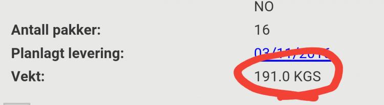

    Akustikkpanelene mine er ferdige, og er på vei!
    Det som er litt betenkelig er denne kvitteringen jeg fikk fra UPS:
    Problemet er at jeg tror det stemmer også...
    Hoho 191Kg og 16 pakker, blir 12Kg i snitt det. Litt av en ordre som er på vei :)
    Vis vedlegget 407940
    voksen bestilling.
    Ble det GIK eller? Følger med på tråden din og mener å huske du nevnte de tidligere..
    Kjøpte en god del fra de selv da eg bodde i USA frem til i sommer... blir mest sannsynlig å bruke GIK panelene i det nye rommet eg har på gang..

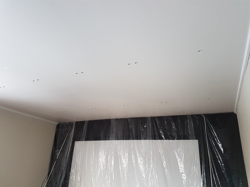

    Da er jeg i gang med å glede naboene med boring i betong.
    Klok av skade fra da jeg boret inn festet til projektoren (og saginga og alt annet) har jeg nå pakket inn det jeg kan i plast, samt laget en improvisert barriere mot resten av leiligheten for å prøve å hindre støvet i å fly absolutt overalt. I tillegg var planen å verve en assistent som kunne holde støvsugeren inntil der jeg skulle bore.
    Plasten er forresten emballasjen fra 242 panelene som jeg bare klippet opp. Funker supert!

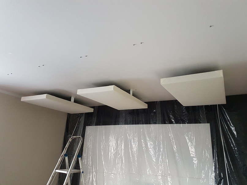

    Det gikk ikke som planlagt. Assistenten måtte melde frafall grunnet sykdom, så da prøvde jeg meg litt alene. Borhammer i en hånd, støvsugerstanga i den andre... og forsøkte å få ting til å treffe sånn noenlunde.
    Slik sjonglering er absolutt ikke til å anbefale. Bruk assistent! Det var sykt tungt å stå sånn, så jeg ga meg etter ti hull. Satser på at assistent er oppegående i morgen og kan hjelpe til da.

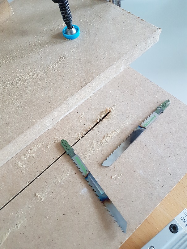

    Arrgh! Jeg er så sinnsykt evneveik!
    Greit nok, på fredag bestemte jeg meg for å ikke kjøpe dykksag allikevel siden jeg uansett ikke fant den jeg skulle ha. Jeg kan jo bare lage meg en styreskinne-lignende dings og bruke stikksaga. Kjempesmart! Glad og lykkelig over hvor smart jeg var dro jeg hjem fra butikken uten å være mange tusen kroner fattigere.
    Så i dag skal jeg sette i gang. Selv om noen har sabotert verkstedet mitt ved å helle inn masse snø der. Skikkelig dårlig gjort.
    Uansett, jeg grubler og måler og kontrollmåler og begynner å sage.
    Og det går galt. Og det blir skeivt. Og bladene bøyer seg og det begynner omtrent å brenne i MDFen.
    Hva er greia? Hvorfor skal plutselig det plutselig være så vanskelig å bare sage en rett linje?
    Jeg er frista til å bare gi opp det som egentlig skulle være et utrolig enkelt prosjekt for å lage noen små backboxer til å feste inwallhøyttalerne mine i.
    Akkurat nå føles det logisk å angre på at jeg ikke brant av 4200 kroner på dykksag på fredagen. Men jeg tipper det går over etterhvert som jeg roer meg litt.
    Men sjukt frustrerende er det allikevel. Jeg er veldig klar over at jeg er totalt uerfaren på dette feltet og ikke kan forvente å få til allverdens, men å sage en rett linje...???
    Argh.
    Rant over for denne gang.

    Skinne eller styring på en stikksag vil aldri fungere siden bladet aldri kan være 100% paralelt med landet når det er så kort og slarkete som det er.
    I ditt tilfelle har det kilt seg.
    En billig sirkelsag med samme styring som du har lagt opp til vil fungere, men du bør løfte bladet slik at det bare såvidt går gjennom platen for å unngå at det kiler seg på samme måten som med stikksagen.

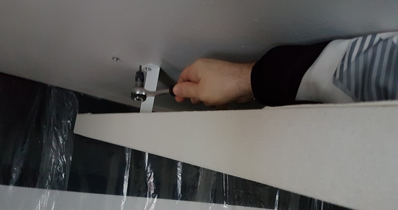

    Siden jeg ga opp kabinettbygging, gikk jeg over til å prøve å bore mer i taket. Fremdeles uten assistent dessverre, men med litt pauser klarte jeg det på et vis.
    ...og før vi kommer til en ny runde med kløning og tabber, la meg ta det positive først.

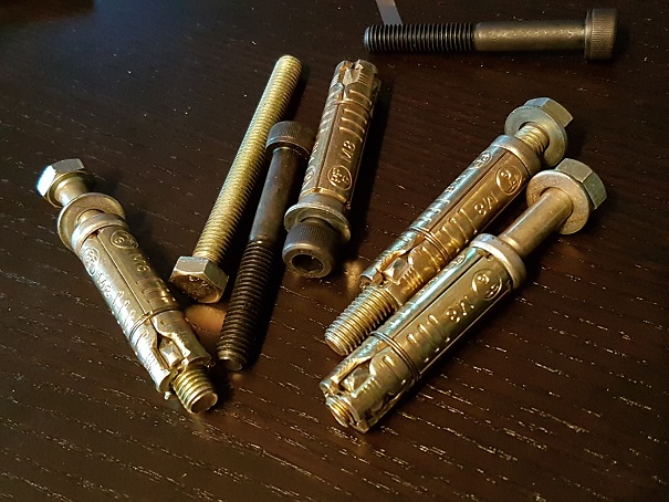

    ESSVE universalplugger! Jeg har alltid hatt et litt anstrengt forhold til vanlige plast- og nylonplugger. Men for takabsorbentene gikk jeg en tur innom Thauglands for å se hva de hadde. Og jeg endte på en tilsynelatende helt vanlig plugg-og-skrueløsing. Men disse funka veldig bra. Og hadde svært gode instrukser på boksen slik at selv en uerfaren stakkar som meg ikke skulle klare å gjøre feil.
    Jeg bruker denne: http://shop.thaugland.no/main.aspx?page=article&artno=50132 som krever 6mm hull. Noe som ikke føltes alt for overdrevent. De oppfører seg veldig fint, og kan trygt anbefales.
    Taket mitt er betong, og jeg har hittil hatt flaks og ikke truffet armeringsjern denne gangen. (det skjedde da jeg skulle feste projektoren)
    Se etter de lett gjenkjennelige grønne plastboksene på jernvaren. Er mange som selger disse, ikke bare Thaugland.
    Men siden dette tydeligvis er dagen for tabber og overraskelser, så kan dere sikkert se for dere hva jeg oppdaget da jeg klarte å lirke inn noen plater (som forsåvidt ikke bør anses som en enmannsjobb det heller)
    Som et hint kan jeg jo spørre dere hva dere tror er årsaken til at jeg ikke legger ut et bilde av en full rekke med absorbenter
    Jeg trenger tydeligvis noe finurlig verktøy om jeg skal klare å få strammet skruene på absorbentene som sitter i midten. Det hadde jeg jo ikke tenkt på. Hadde sikkert vært lurt å montert de med 15cm avstand eller mer, slik at det var mulig å komme til med verktøy, men jeg syntes det virka som en god ide å sette de inntil hverandre. Helt til nå altså.
    Siden jeg ikke gidder å omkonfigurere hele planen, så har jeg innsett at jeg SKAL klare å få til dette.
    Løsningen blir sannsynligvis å få meg en skralle med litt langt håndtak slik at jeg kan komme til fra denne vinkelen. Kommer til å være ganske slitsomt, frustrerende og ... ja, idiotisk, men det skal være mulig.
    Problemet i første omgang blir å finne en skralle som er liten nok til at den ikke kræsjer i brakettene, men som samtidig har langt nok håndtak. Samtidig bør den heller ikke være tyngre enn at jeg klarer å presse den OPP mot taket så den ikke glipper taket i skruen.
    Siden brakettene gir såpass mye avstand mellom tak og panel, så er det plass til armer der inne, men de er ikke SÅ lange. Så jeg må ha noe mer enn den bittelille miniskralla jeg har i dag. Trenger altså ikke et meterlangt håndtak, men 30cm bør det nok være.
    Tanken er altså å løse problemet på denne måten:
    Noen tips?

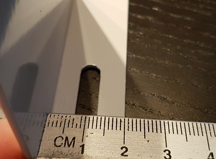

    Neste punkt på bekymringslista (den blir fort lang når jeg setter i gang) er at brakettene som skruen skal sitte i, ikke akkurat er veldig romslig.
    Så det er ikke mye plass til bredt verktøy.

    Kanskje det er enklere å henge braketten i taket og feste platene etterpå? Jeg kan ikke se hvordan de er festet til platene på bildene dine...
    AndersR
    15.05.2011
    5.458
    4.520
    Braketten er festet på innsiden av panelene, så det går ikke. Men frykt ei, du har faktisk reddet dagen, muligens uten å vite det selv!
    Basert på ideene dine kom jeg frem til en sinnsykt high-end løsning:

    I mangel på noe annet fornuftig å ta meg til, kjørte jeg en økt til. Denne gangen med venstre sidevegg.
    Siden det fremdeles lukta litt svidd av det brente barnet fra tidligere i dag da jeg hadde bora litt feil i taket, bestemte jeg meg for å måle opp skikkelig denne gangen.
    og resultatet:
    Produktene er GIK Acoustics Monster Bass Trap, trukket i Camira (stoff) Cara (ikke-standard) EJ190 Hillswick (fargen).
    Jeg har kombinert 120x60 og 60x60.
    Skal sette opp tilsvarende på høyre side også.

    Ny økt igjen i dag. Fremdeles ingen saging, men absorbentene (som ikke skal ha integrerte høyttalere) begynner å komme på plass.
    Oppmåling gikk såpass greit at det nesten var litt synd at dette er den siste veggen.
    Fikk på plass absorbentene , dandert speilvendt i forhold til venstre vegg.
    Slik ser det ut nå
    Mulig jeg handler sag i morgen... frykter at det kan bli dyrt.
