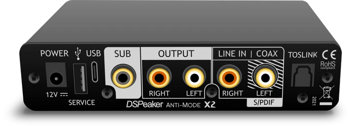

Jeg hadde kjøpt en Antimode X2 (kalibrert mikrofon er inkludert) og satt den mellom din elskede omprogrammert til forforsterker Devialet 200 og den eksterne effektforsterkeren du allerede har(?) og subwooferen, @Kathrine. Mindre sjanse til å ratte seg ut på viddene. Tommelfingerregel (etter mange år med helmanuell romkorrigering): Du kan dra ned så mye du vil men aldri booste med enn 3 dB. Dersom automatikken er ute på den galeien er det bare å rette opp manuelt etterpå.
X2 har norsk forhandler i Sigberg Audio.
Altså:
Devialet
Antimode
Effektforsterker og sub
Da virker EQ-en på platespilleren også. Den må jo det. :)
Altså:
Devialet
Antimode
Ja det høres fornuftig ut. Men, nå er jo Devialet en integrert forsterker. Det jeg lurer på er om jeg kan koble Antimode i loop?
Slik at jeg kan bruke Devialet slik at den bare får signalet fra dsp? Mulig jeg har misforstått her.

Disse Antimode-boksene har ingen optimal plass i kjeden når du har integrert forsterker dessverre. Det finnes en X2D-variant som har digital inn og ut, så hvis du kjører digitalt mellom streamer (PC?) og DAC eller streamer og Devialet (hvis den har digitale innganger), så er det mulig å putte den der, men da mister du DSP på platespilleren igjen da.
Den beste løsningen med MiniDSP, Antimode og tilsvarende er å benytte de som forforsterkere.
Jeg har denne diskusjonen med mange kunder som tenker på å dyppe tærne i DSP-verden. Veldig mange er så forelsket i sine eksisterende komponenter at de ender med å ikke kjøpe fordi de enten ikke vil kvitte seg med sin integrerte, ikke vil kvitte seg med sin tradisjonelle forforsterker, osv.
Som et alternativ hvis du vil prøve deg frem med manuell EQ så har jo en del streamere begynt å få manuell EQ innebygget, som f.eks Eversolo DMP-A6 og DMP-A8 som selges her på sentralen. Da får du igjen kun DSP på den digitale kilden, men slipper da hvertfall flere bokser.

Jeg vet ikke om Devialet 200 kan koples i loop: I bruksanvisningen jeg fant på nett gikk det ikke fram at/om noen av de programmerbare tilkoplingene EFGH kunne koples direkte til effektforsterkerdelen. Det hadde jo vært superelegant, men du må forske selv gitt!
Ja jeg må det. Har ikke så mye krefter akkurat nå. Men skal ta tak i det :)
Ja, skal se på løsninger. Det kan være at devialet må ryke etterhvert, evt bare sette den på bypass og bruke effektdelen. Så får en dsp være forforsterker. Må vel kanskje ha en riaa ved siden men.. Dette går seg til :)
