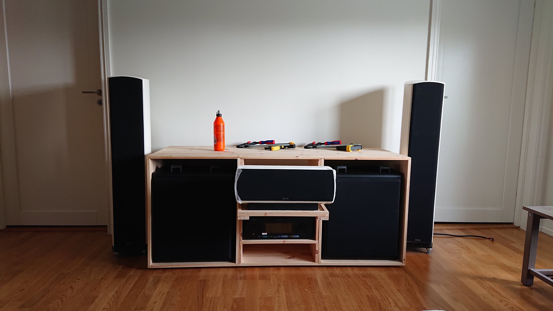

    Høytalere og lerrett er kommet:
    Effektforsterkere:
    Venter fortsatt på litt godsaker.

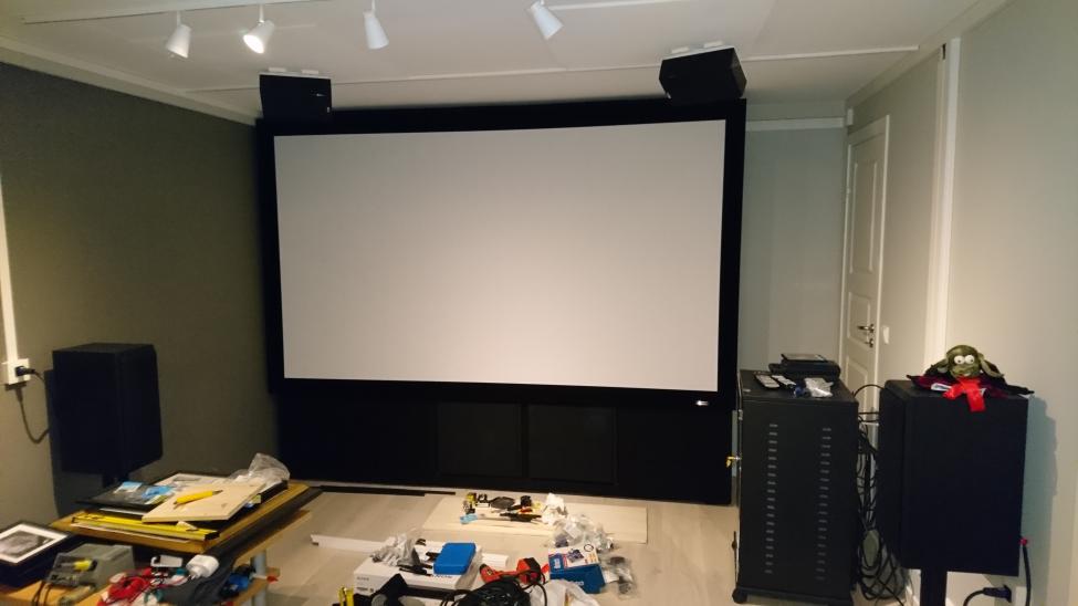

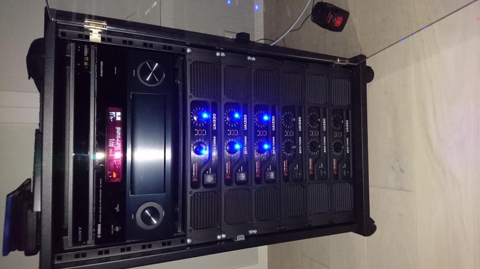

    Cx-5100 er litt dypere enn jeg trodde, men går akkurat.
    Pre-amp på plass, starter å blir fullt i skapet nå.

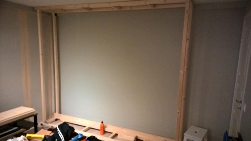

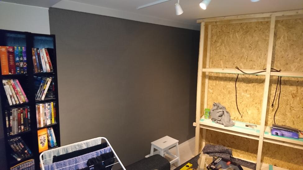

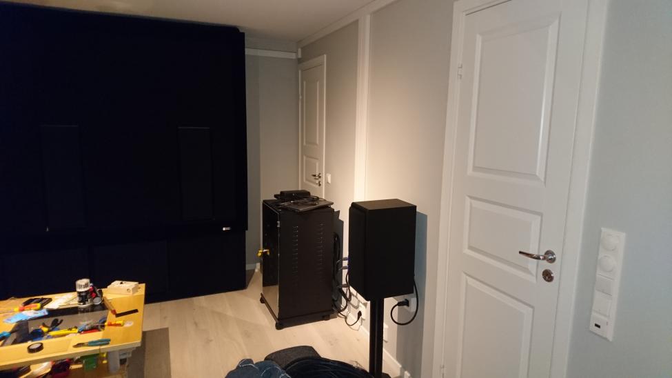

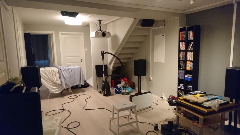

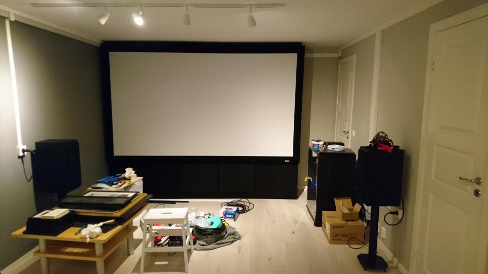

    Litt rotete som dere ser på bildene, men danner et lite bilde om størrelse etc. på rommet. Samt utfordringer jeg får med dører her og der..
    Lerretet kommer på veggen der det er TV-bord og masse rot nå.
    Ihvertfall ferdig med å sette opp Fermacell plater imot naboen (håper det hjelper litt imot naboklager), her var det bar murvegg fra før som var pussa og malt.

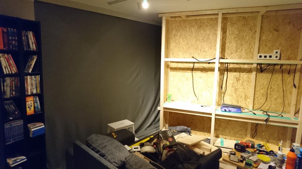

    Det går jo litt tregt med meg da dessverre, men fått handla inn det meste i uka her (tror jeg). Dagens bittelille update, litt bedre bilde av ferdige spaklede plater. Satser på å få til en liten update til idag om jeg kommer igang etter en liten pause. Det tar tid å bare handle noe småtterier i disse juletider i Oslo..
    Edit: Update 2 for idag.
    Er ihvertfall en start på en Bafflewall, må bare bli enig med meg selv på fortsettelsen etter middag.
    Edit 2: Update 3 for idag.
    Da blir det muligens en liten økt igjen i morgen med noe småtteri, men julen står for døren og jeg kødda det til med å kappe en lekt feil så jeg har for korte lengder på det som er igjen og fant ut at jeg uansett har hatt for lite lekter igjen for å få fullført resten i år. Blir godt å bli ferdig med denne, det verste er ihvertfall gjort med å få på toppen. Så da er det bare å få det litt mer i vater og slenge på noen plater etter hvert når jeg har fått skaffet meg flere lekter.
    Også trenger jeg elektriker for å legge opp to ekstra kontakter, en til prosjektor lengre bak i rommet og en bak bafflewall for å få strøm til subbene.

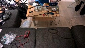

    Da har jeg stått på for å lodde og terminere kontaktene til baffleveggen de siste dagene. Så nå er de tre i front + subbene kobla opp og går!
    Har holdt på til seint på natt de siste dagene, så har ikke fått lagt ut noen bilder før nå. Prøvde i går kveld, men da va serveren her plutselig nede.

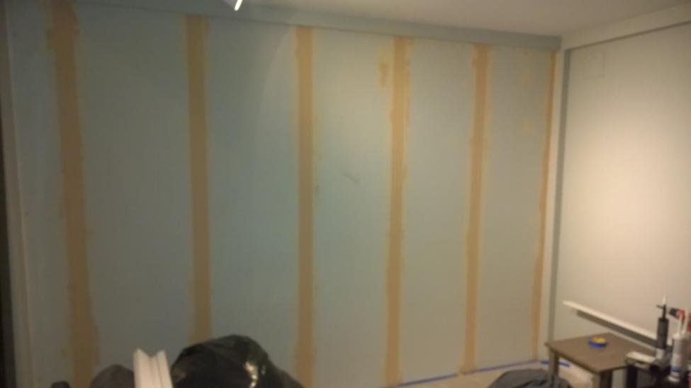

    Var på biltema og kjøpte litt lydisoleringsfilt til å dekke plasser der det er hullrom som det skal isolasjon, slik at det ikke drysser av isolasjonen. Kjøpte også noen pakker med høyttalerstoff til å ha imot der høyttalerne skal.
    Så satser jeg på at det klart til å isolere tomrommet til uka, har også handla inn flere plater slik at jeg nå har nok til resterende i fronten.

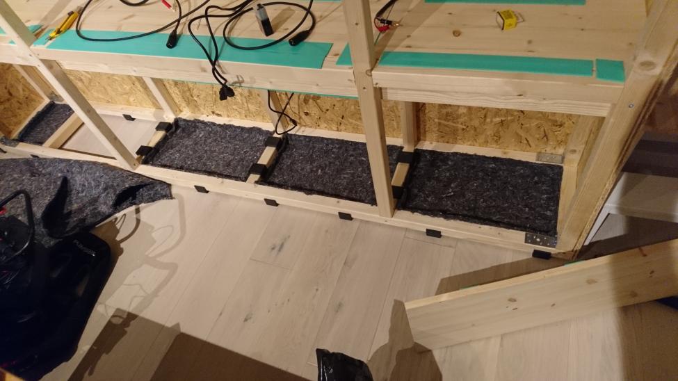

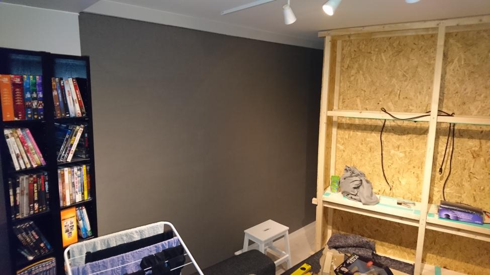

    Startet å lagt scenemolton på sidevegg, la noen osb-plater som er like tykke som de listene man bruker på teppet for å feste høyttaler og absorbenter i. Regner med å bli ferdig imorgen med moltonen, så da blir det å handle isolasjon til bafflewall på tirsdag, og starte å fylle opp tomrom.
    na_X
    04.09.2013
    4.331
    3.682
    Og da ble jeg endelig ferdig med å trekke scenemolton på sideveggen, dette var en litt treig jobb som tok tid..

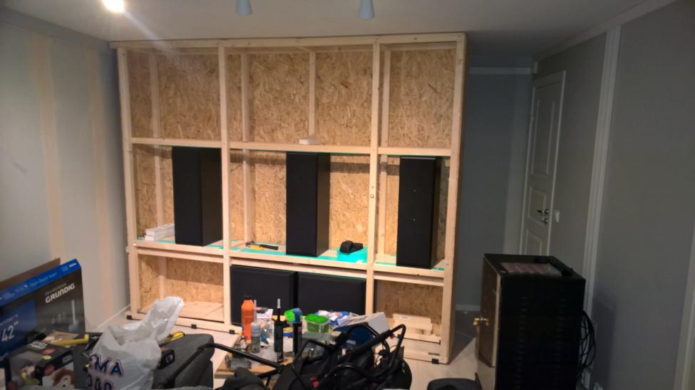

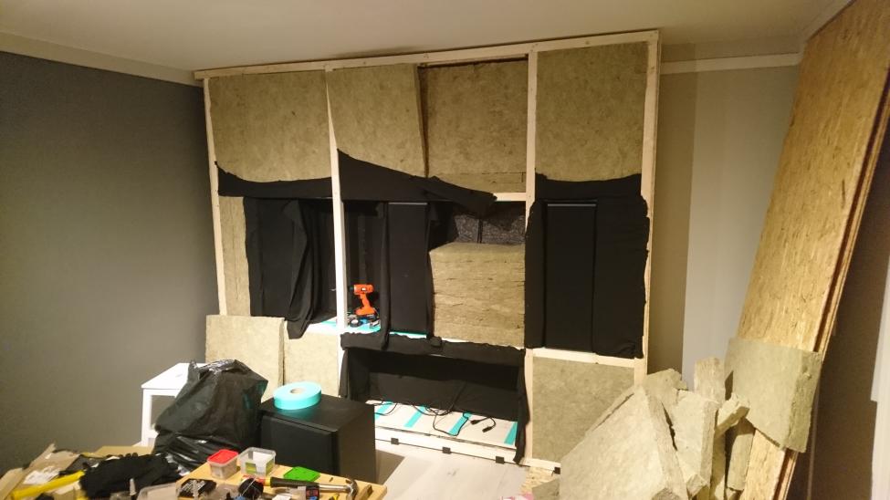

    Da har jeg kommet godt igang med isolering av tom-rommet i kassen de siste dagene, satser på å bli helt ferdig i morgen med det. Det har gått med 4 pakker Paroc steinull hittil, og har en igjen så det bør holde til resten som gjenstår. Kanskje får jeg tid til å sette på plater foran i morgen også, men usikker på om jeg kommer i mål helt med tomrommet til sub da jeg plutselig gikk tom for høyttaler stoff.

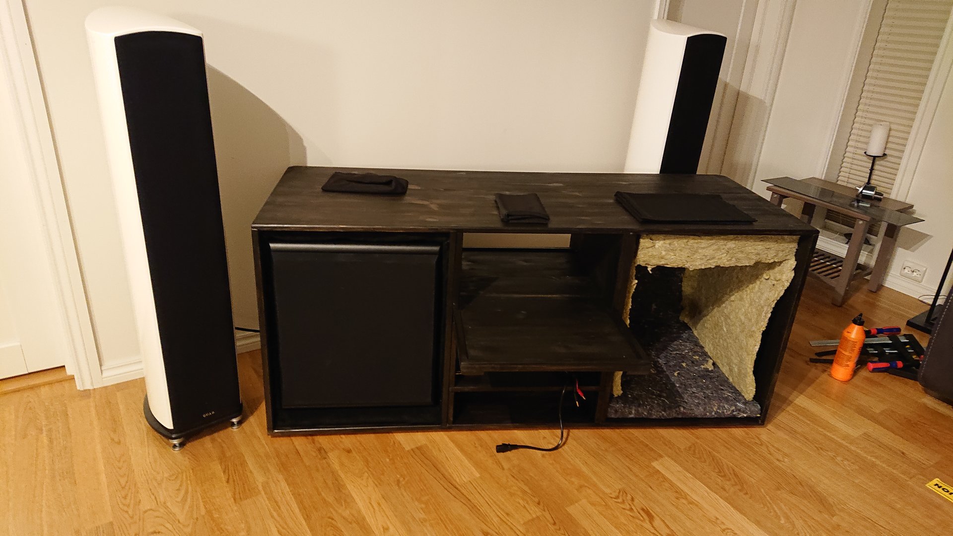

    Da er ihvertfall kassen ferdig byggd og isolert innvendig. Har igjen noe småfiks nede i sub-området som jeg ikke er helt førnøyd med bare. Da er det bare å handle lydplater etter hvert som skal foran kassen, også kle den med scenemolton etterpå. Da har jeg bare de andre kanalene igjen, som jeg kanskje vurderer og ta først.
    Paroc steinull fungerte veldig fint i forhold til å holde på inne faktisk, brukte ikke hansker og det gikk helt fint. Det støver dog litt av denne også.
    roadrune
    06.12.2014
    2.359
    1.166
    Stord
    Hvorfor har du platet inne isolasjonen? Vil ikke den miste all misjon da?
    na_X
    04.09.2013
    4.331
    3.682
    Noe av misjonen mister det nok, men får en ganske så tett kasse i forhold til forplantning av lyden videre. Nå er jeg ikke helt ferdig enda, da det skal settes akkustikkplater i front og kles over med scenemolton etterpå for å stoppe refleksjoner som kommer tilbake. Ihvertfall enklere med en plate foran med hensyn til støving og isolasjonen, samt henge opp lerrett i fronten.

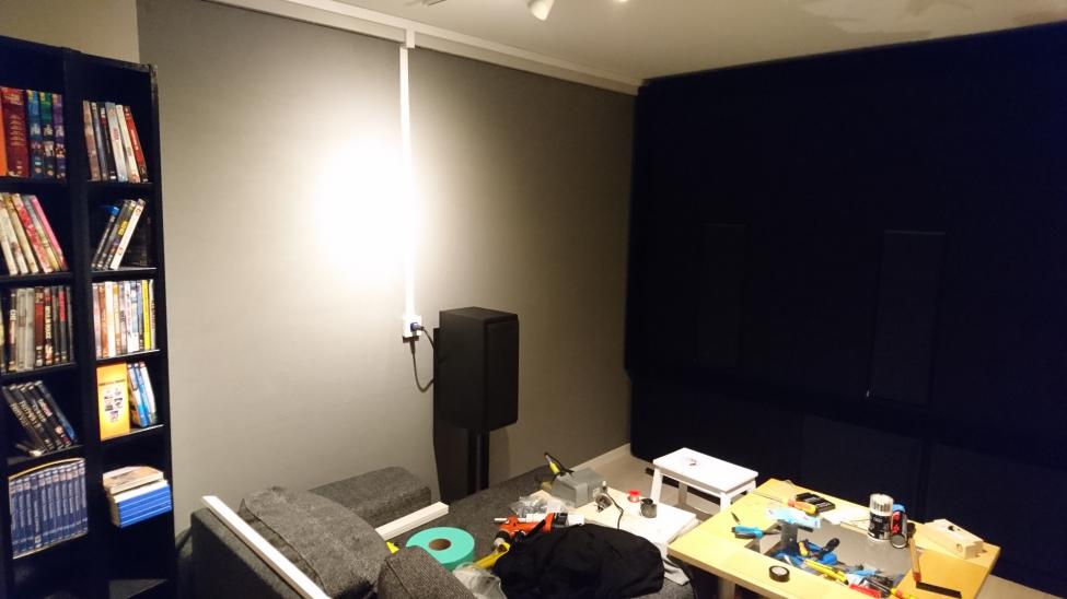

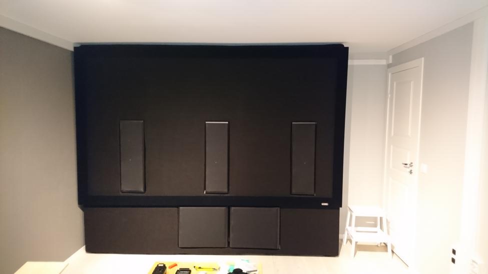

    Da er akkustikkplatene på plass i fronten, mangler bare å sette på fester til lerrettet og dra scenemolton over kassen da.
    na_X
    04.09.2013
    4.331
    3.682

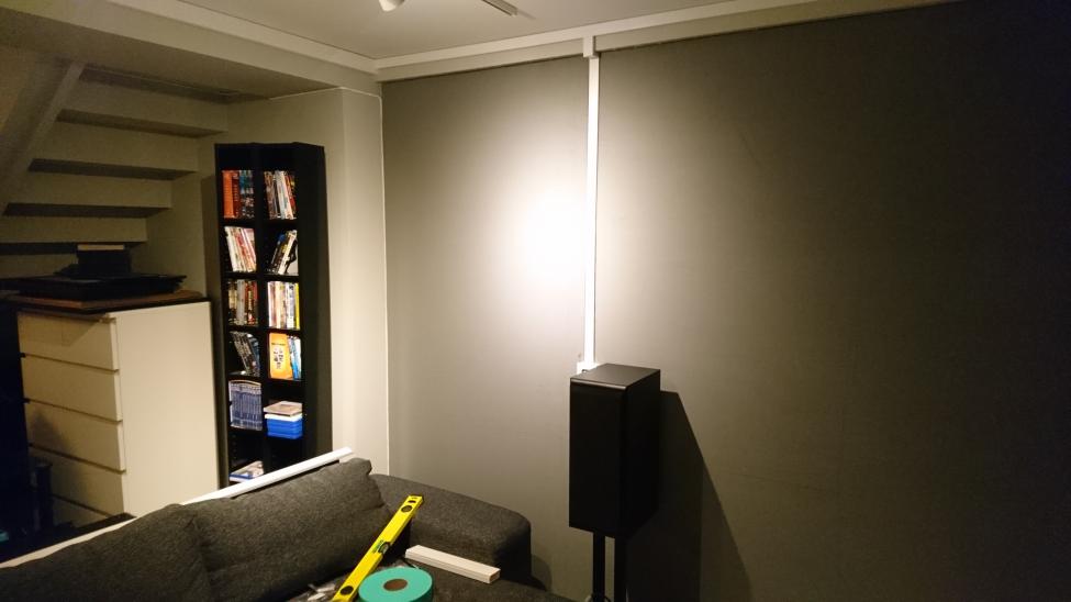

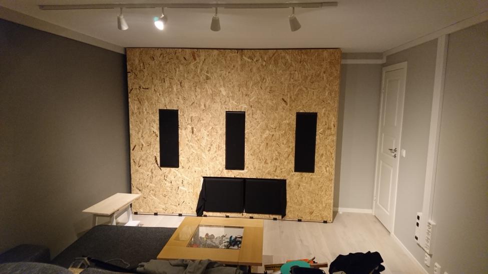

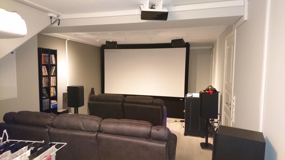

    Da er bafflewallen ferdig!
    Får teste litt i morgen lydmessig om man merker noe, noe småtteri kan forbedres etter hvert på finish men jeg sier meg ganske fornøyd nå. Også fått satt sammen 120" ramma til lerrettet, så man fikk testet å hengt opp den til mål. Da er det bare de siste 8 kanalene som gjenstår, satser på at de er noe kjappere og fikse.
    Må ihvertfall på dynga i morgen med diverse overskudd, har nesten en hel pakke med steinull og lydplater (lagt ut på torget) og masse annet greier av restekapp og emballasje.

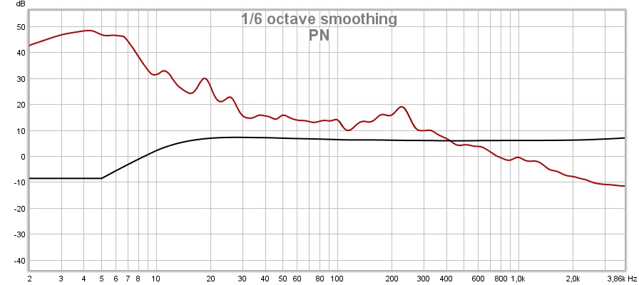

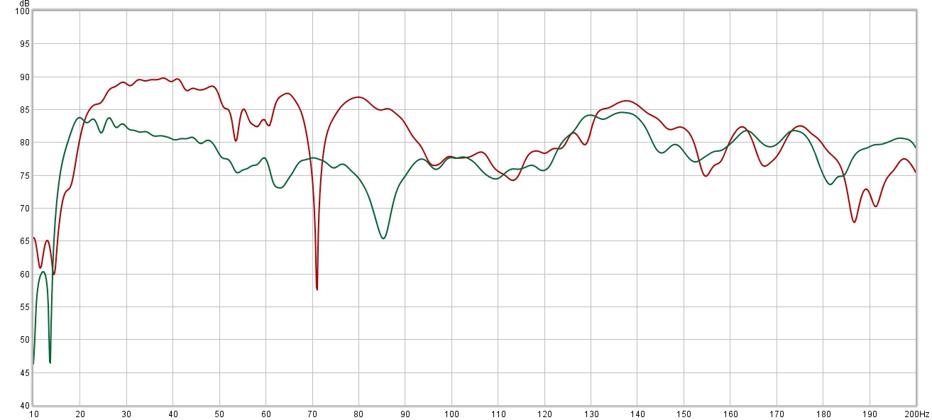

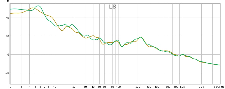

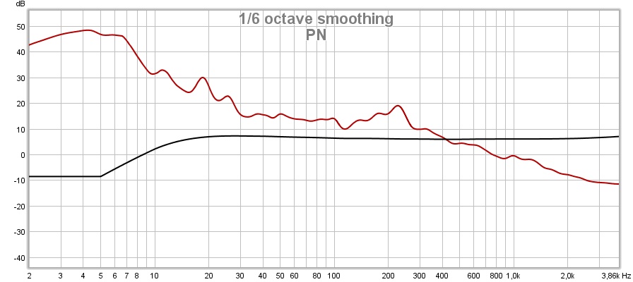

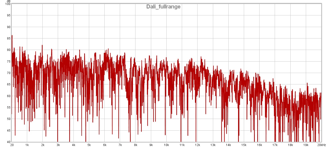

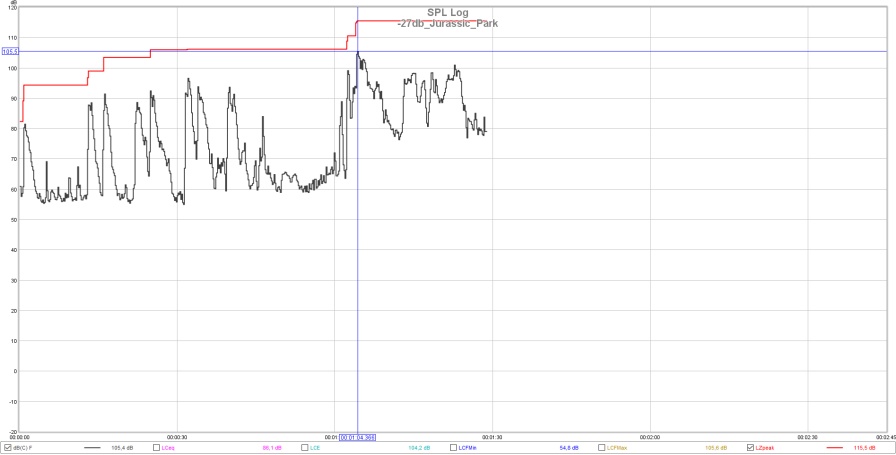

    Hvor nøyaktig er egentlig Umik, syns db-nivået på under 20Hz er litt vel høyt?
    Tok en liten SPL måling for morro skyld før ikveld, og da lå SPL-måleren på litt over 97dB når jeg spilte musikk og da spilte det egentlig ganske lavt uanstrengt i forhold til når jeg testa frontene før en gang. Det spiller høyt nok i hvert fall, vondt i ørene setter en stopper før anlegget og fortsatt er lyden brukbart klar. Effektforsterkerne leverer i hvert fall nok effekt! :)
    En kjapp måling med Pink Noise jeg tok ikveld, begge kanaler (sort er mic-cal. Umik):
    Og et Linear sweap med left og right:
    roadrune
    06.12.2014
    2.359
    1.166
    Stord
    Under 20 hører du jo ikke... Mange mener at en økning på rundt 8db ved 30hz, med jevnt dropp til 80-100hz vil oppleves som flatt for de fleste.
    Jeg mener å ha lest at Umik bare er kalibrert til 15hz.
    na_X
    04.09.2013
    4.331
    3.682
    Jeg er døv til nærmere 25 Hz også ser det ut til, 20 Hz er noe jeg heller føler enn hører, dørene blafrer som om det er en snill gjennomtrekk med sommerlig landvind i trøndelag.
    Størst problem er nok imellom 150-300Hz kan det se ut til, men får sikkert myket opp der etter hvert muligens. Subbene står delt på Ca.85 Hz på sitt eget delefilter (midtstillt, det samme med volumet). Effektforsterkere står på fullt til høyttalerne. Ellers så er alt urørt på pre. Synes det spiller overaskende bra slik det gjør allerede før bafflewallen også, men spiller mye tightere nå med isolasjon. Lite boomy effekt på bassen, men man merker definitivt at den er der integrert, så det er irundt der jeg vil ha lyden.
    roadrune
    06.12.2014
    2.359
    1.166
    Stord
    Jeg syns kurven ser veldig bra ut jeg. Du kunne kanskje dratt ned den lille peaken rundt 220 men resten ville jeg ikke ha rørt.
    na_X
    04.09.2013
    4.331
    3.682
    Skal se nærmere på den peaken etter jeg har bygd ferdig tenker jeg, mistenker kanskje noe i hjørnet ved døra eller under trappen som kan spille inn. Nå så får jeg heller bruke tiden på å spille inn høyttalerne også bygge ferdig resten. :) Men merker jeg ikke er like stressa akkurat nå på å få ferdig resten, nå kan man i hvert fall bruke caven til furterom for å høre musikk i og det ser ikke ut som en byggeplass lengre. Også ble det litt impulskjøp av en nyere bil sammen med samboer, så da ble budsjettet jeg tenkte til prosjektor brukt opp..

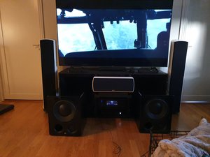

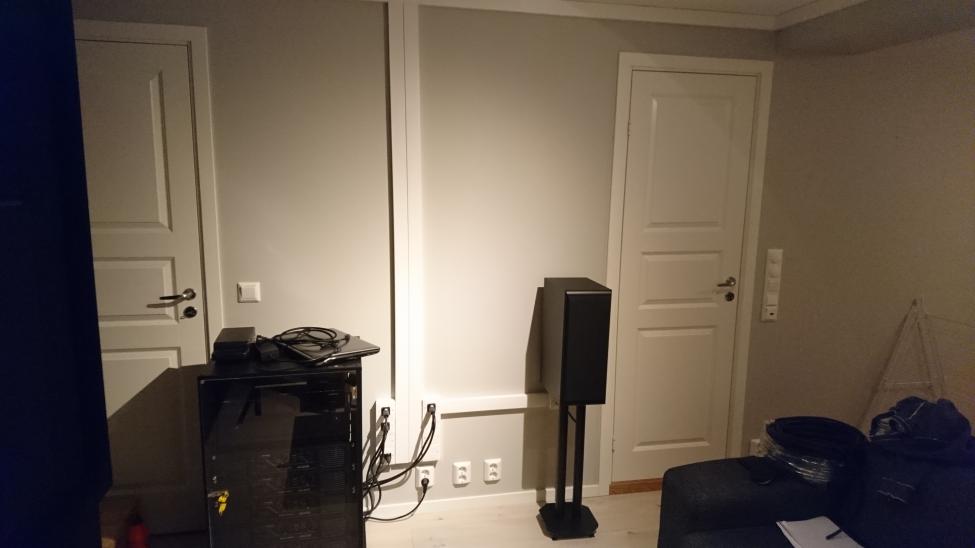

    na_X
    04.09.2013
    4.331
    3.682
    Venstre kanal.
    Høyre kanal.
    Venstre kanal, i annen vinkel.
    Høyre i annen vinkel, med litt bilde av kabel-management. Satt opp 5 av 11 kanaler bare enda da..
    Tar litt tid, da jeg har litt andre prioriteringer for tiden.
