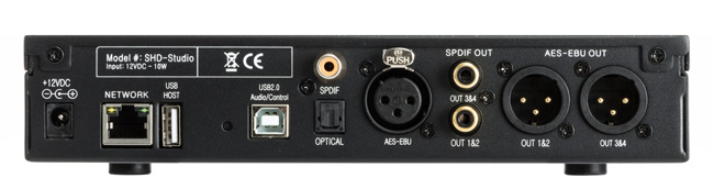

Minidsp Flex har en analog inngang, toslink, coax, usb og bluetooth inn, samt dirac.
MiniDSP SHD er full streamer, har tre digitale innganger, balansert og ubalansert analog inn og Dirac.
SHDpower har innebygd effektforsterker og streaming. Desverre ikke analog inngang, så skal du spille LP må du ha noe a la en Waxwing riaa.

Den har bare digitale inn/utganger, vet ikke om den dekker behovet ditt for innganger og om Devialet har inngang som fungerer med utgangene der? Den kan vel også fås med analog utgang, balansert og til og med HDMI inn på de nyeste.
Hmm ja, tenkte jo bare på blu-ray og PC.. Så.. Jeg vet ikke jeg, det er ikke pre jeg er ute etter. Så? Det skulle vel gå greit?
