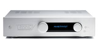

Du har seff Trinnov Amethyst. En av de kraftigste og fleksible DSPene på markedet Den har alt! Preamp, RIAA, fungerer som streamer med Roon trenger bare en skjerm eller tlf for å bruke den og er fransk. Koster litt, men holdes oppdatert av prod. Angret ikke et sekund...
Vis vedlegget 1031609
Jo.. Men det er 144k det ligger nok litt over det jeg vil bruke på en dsp, sånn rundt 10x. :)
