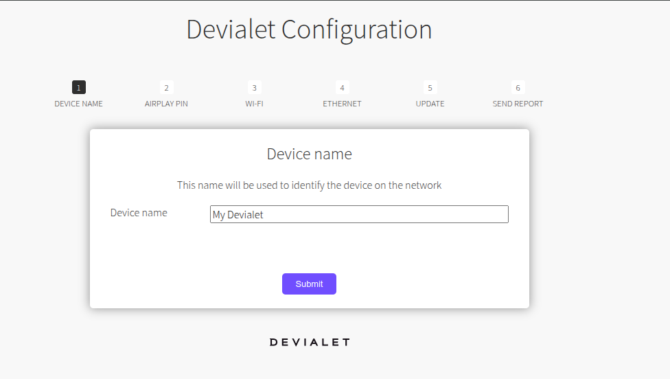

    Problemet som @ggt667 omtaler er at dersom man har flere enn 1 Expert Pro på samme LAN kommer begge opp som "My Devialet" og Airport ser disse som 1, ikke hver enkelt.
    ClasicalProgMetalListener
    16.02.2025
    106
    Larva
    Tast inn ip adressen til den du vil ende navn på i en browser og velg et annet navn en My Devialet.
    Vis vedlegget 1102244
    Takk, har satt fast IP og gitt dem navn, skal sjekke i fjernkontrollen om litt.
    Den ene fungerte det på, den andre sitter fast i en uendelig loop.
    Jeg ser at ssh porten er åpen, er det noen som vet hvordan man logger seg på med ssh? DropBear faktisk.

    Jeg har dynamisk ip på mine og det har fungert fint. Regner med du har prøvd å restarte den ene, er jo en linux pc for lyd.
    16.02.2025
    106
    Larva
    Den ene aksepterer fast IP, den andre er litt teflonhjerne, ramler tilbake på DHCP selv om den sier suksess etter at jeg lagrer statisk IP-info.
    Tok ut SD-kortet og redigerte fila `dp_cfg.txt`
    Er fortsatt DHCP, men navnet er riktig.

    Prøv å formater sd-kortet og legg de inn på nytt.
    Det har noen ganger funket for meg.
