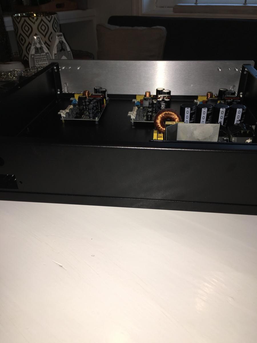

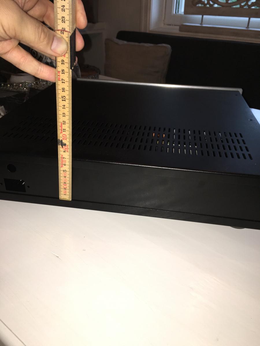

    Har tatt frem linjal og skyvelær.
    Ser at bakplaten til 8 kanalern blir for trang til 8 x Speakon, 8 x Netrik XLR og 1 x Powercon.
    Kanskje likegreit å få skreddersydd et 4U kabinett fra Modushop med hull og dekor? Så matcher det i racket med det andre 4U kabinettet med Hypex UCD2K?

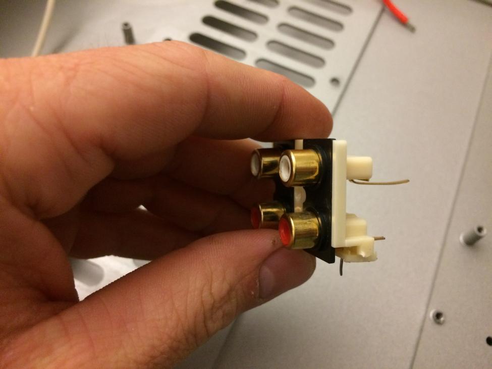

    Ribbet en Primare SPA21 i dag og tenker å bruke dette kabinettet. Her er opplegg for AC klart med bryter.
    Videre tenkte jeg å bruke RCA modulene, om det lar seg gjøre?
    Demonterte en modul fra hoved tilkoblings kortet for å se. Antar det lar seg bruke?

    De der RCA går sikkert fint.
    Pass på så minus ikke er i kontakt med chassis!

    Om jeg forstod deg riktig skal da de jeg holder på her sammen kobles:
    oks81
    29.10.2012
    12.898
    11.517
    Hjemme
    XLR / Balansert inn har pluss, minus og jord.
    Når du skal kjøre RCA / ubalansert så kobles minus og jord sammen. Pluss er da senter i RCA pluggen.

    Jord og Negativt signal fra forsterkermodulen kobles begge på jord på RCA koblingsmodulen din, positivt signal på senterpinnen.
    Om du skal gjøre som oks81 sier, men Hypex sier vel at dette er fyfy, de sier at man skal bare bruke jord eller negativt(husker ikke hvilken).

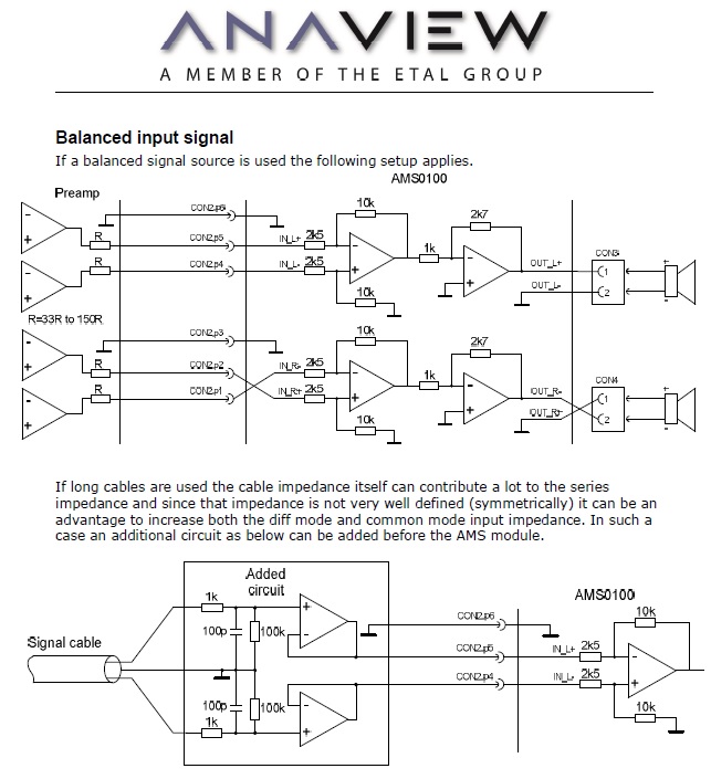

    Ref, den øverste tegning det refereres til, på siden før står følgende:
    "Below is shown a setup with an impedance balanced single ended source. This requires a
    balanced cable"
    RCA kabel kvalifiserer vel ikke her?
    Må innrømme dette er fremmed både faglitteraturen og tyding av koblingsskjema, så jeg er litt rådvill :)
    Vil det være bedre om jeg bruker xlr terminaler i stedet, for så å benytte RCA-XLR adapter? Mer arbeid og fordyrende.
    oks81
    29.10.2012
    12.898
    11.517
    Hjemme
    Det var slik adapter jeg hadde i bakhodet da jeg skreiv mitt første innlegg, for de pluggene kobler sammen minus og jord.
    Men nå er jeg jammen ikke sikker.
    Jeg ville brukt RCA siden du har det, så bare koble slik som skjema side 33.
    Jording som skal gå til XLR bare la stå åpen tenker jeg.
