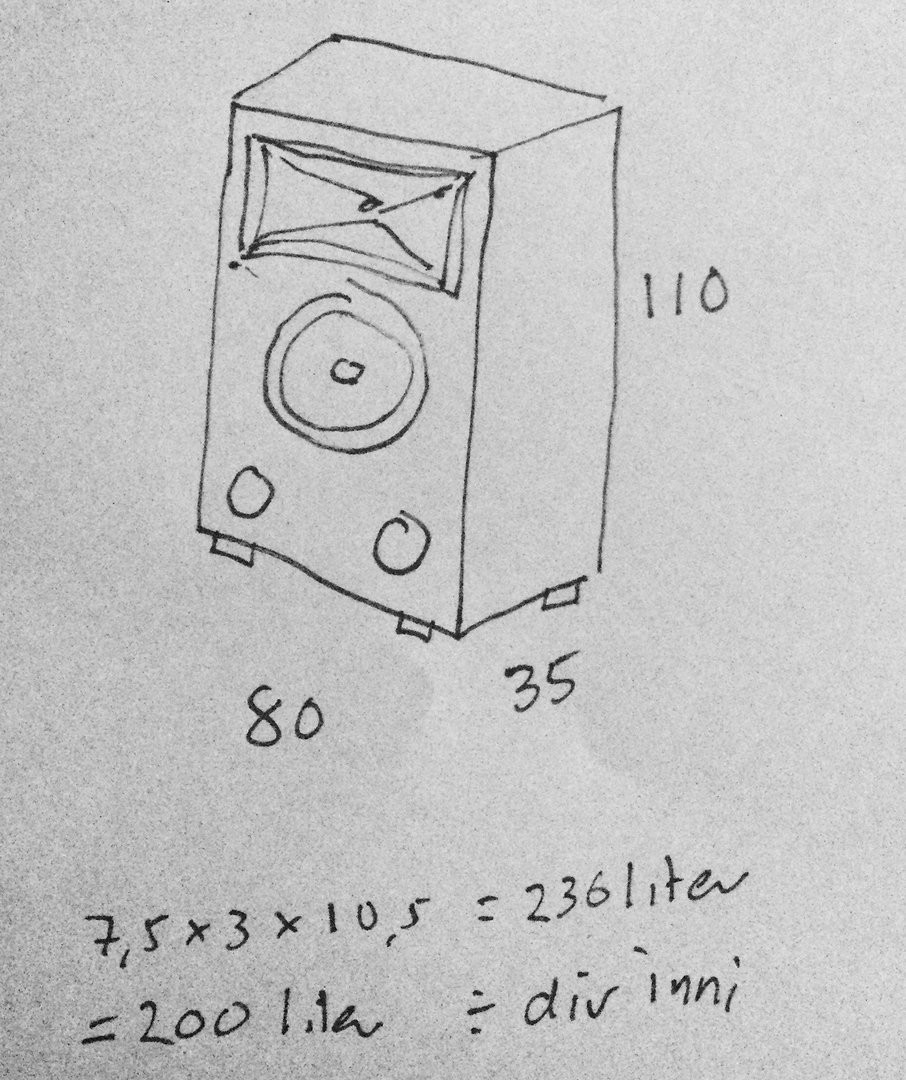

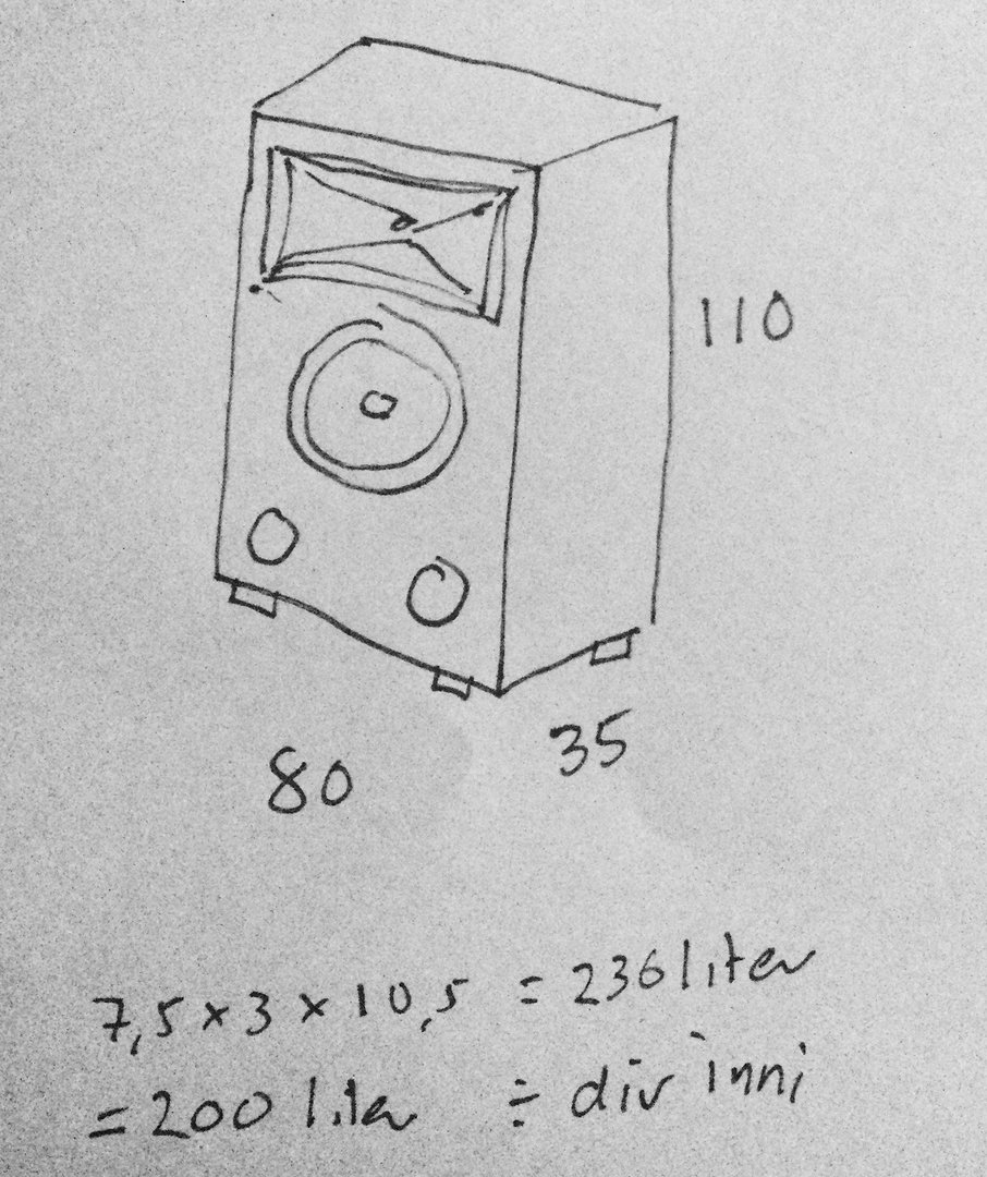

    Ser for meg noe sånt. Det må bli en liten kloss bak magneten som stikker ut.

    Ja. Men det er litt wobblete så vi må sjekke litt om det er en ulempe. Har noen andre erfaring her? Fordelen er at da får kassa mye mer volum. Hornet må klines inn med masse dempemateriale. Det kan du likegjerne begynne med med en gang. Jeg brukte svenske dempematter. To lag. Husker ikke navnet.

    Ca 80x35x90 med hornet oppå innfelt i separat kasse
