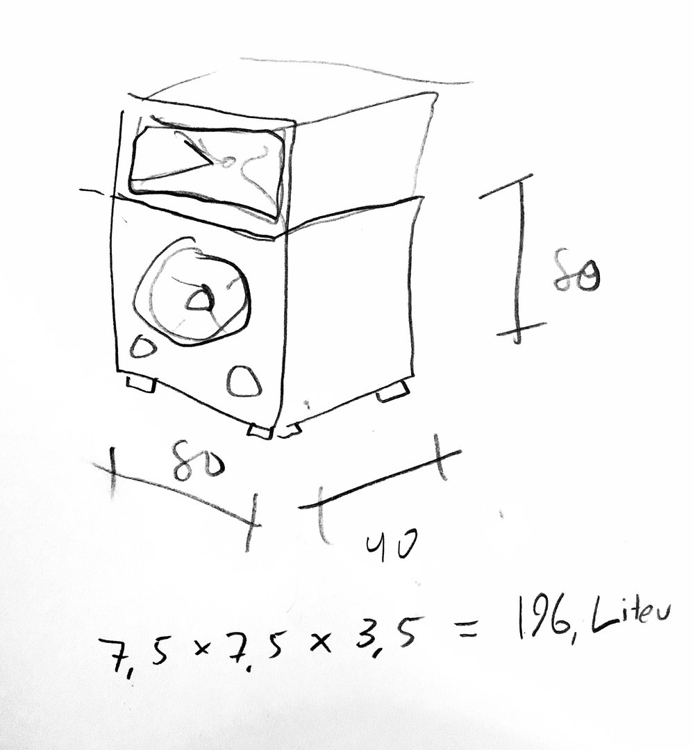

    Du lager en kasse på 150 til 200 liter som er like bred som 2384 hornet
    Så får du hjelp her til å tune bassporten
    Kassa må være av minimum 22 mm MDF og stives av alle veier
    Så limer du på asfaltplater fra Thansen med Casco eller Bostik gulvlim
    Deretter tykk Biltema filt som også limes på med gulvlim
    Tilslutt passende mengde dempemateriale, syntetisk eller ull

    Dro ned på roterommet og gjorde noen mål.
    Foreslår La Scala look:
    NB målene bør endres litt slik at de ikke er identiske, halve eller kvarte. Dvs 80x90x35 er bedre. Har med opphopning av ressonanser å gjøre. Det beste er om LxBxH går opp i gange eller delt med 1,6 (det gyldne snitt).
    Vis vedlegget 779113
    Er det 80cm bred, 90cm dyp og 80cm høy? Er dette optimalt? :) er i kontakt med en som muligens kan hjelpe meg å lage :)

    Høyjord
    80h 80b 40d.
    90dyp var litt voldsomt ja, måtte laget en slags sitte anordning inni der i så fall 🤔

    Da har jeg fått hjelp til å bygge disse, hvor store bør portene i front være?
