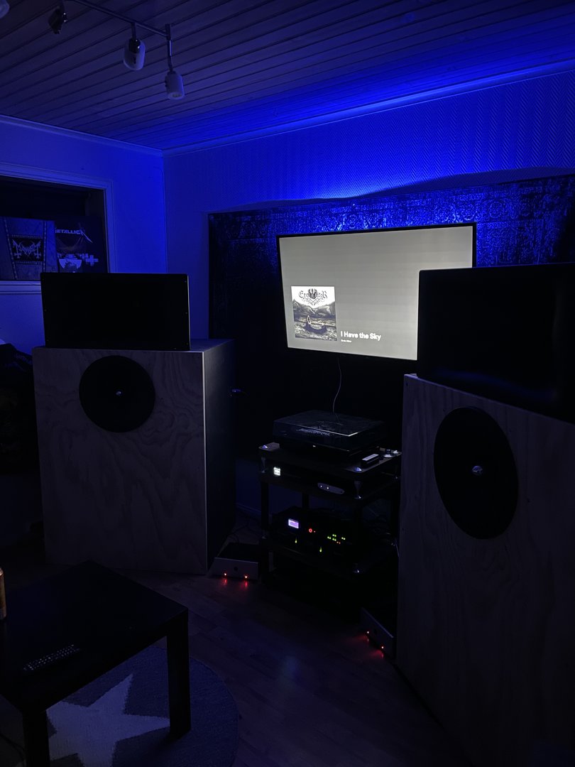

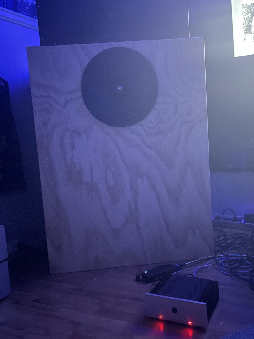

    Hei, har lenge tenkt på å starte tråd men det har stått ganske stille her en stund men litt endring i ny å ne så lot være, men nå!
    Nå skal jeg vist igang med litt DIY for å se What the fuzz is about!

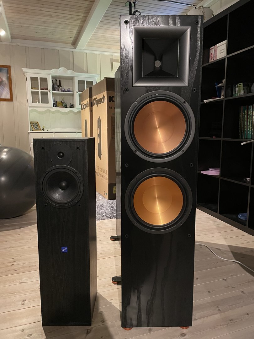

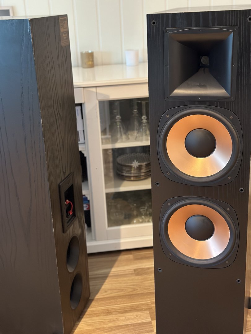

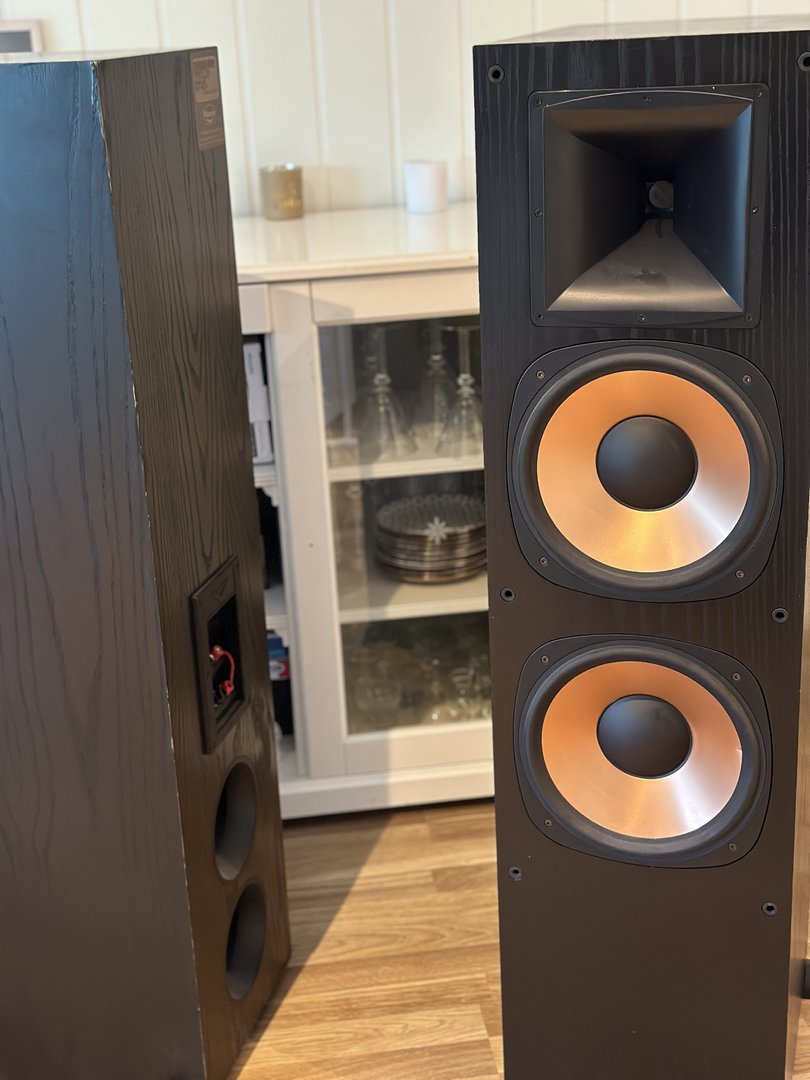

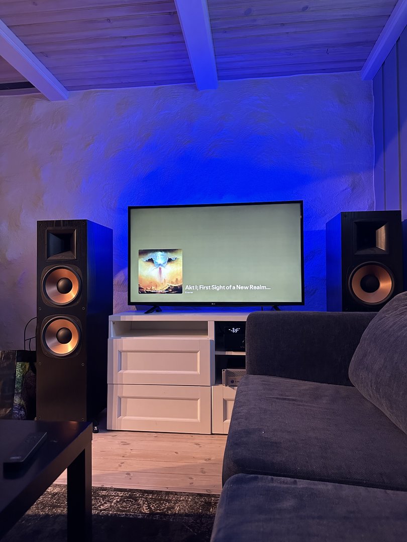

    Ferden starter i morra da mine elskede Klipsch RF-7 mk2 hentes av ny eier(e), dama hans er vist ikke helt klar over hva han har tenkt å dra i hus.
    Søndag henter jeg horn og drivere.. muligens noen 15 tommere også får se litt.
    Dette blir horn driverne:
    JBL 2450SL med originale Aquaplas membraner.

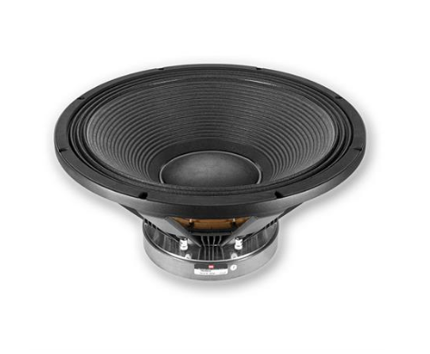

    når det kommer til midbass og bass er jeg litt usikker, enten jbl 2226h eller AE TD15M(han jeg skal kjøpe horn og driver av har 4stk av disse men det skraper i ett element)

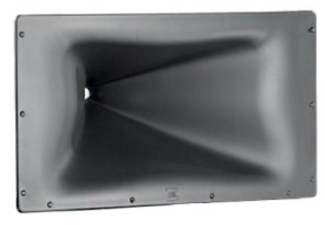

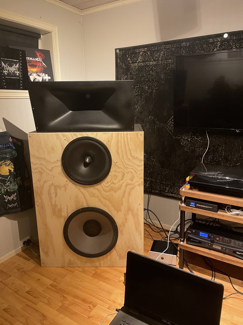

    Her er horna jeg skal bruke tenkte jeg :)

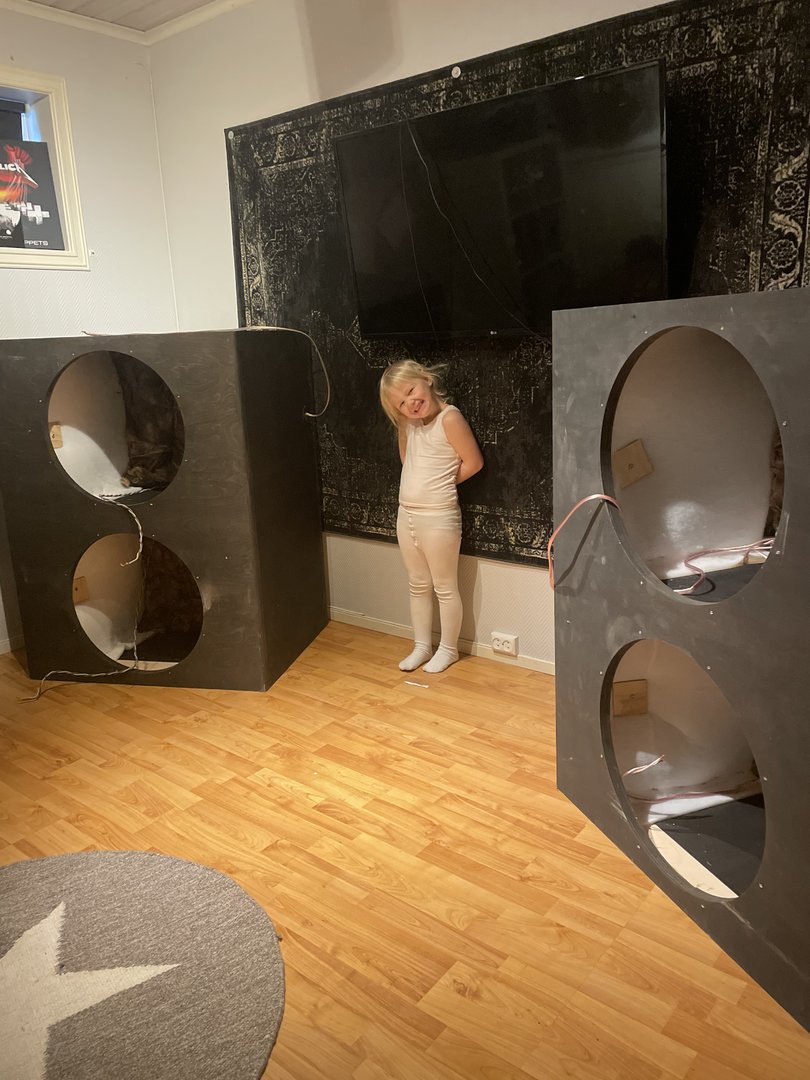

    Største utfordringen min nå er hvordan skal jeg få delt frekvensene og jeg må ordne kasser til bass.
    Blir spennende å se hvordan dette utvilker seg, alle tips taes imot med takk :D
    Takk til @2xJ som sparka detta igang haha så får vi se hvor det ender :D

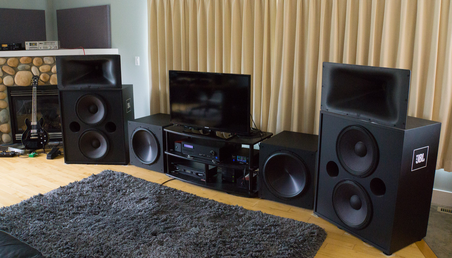

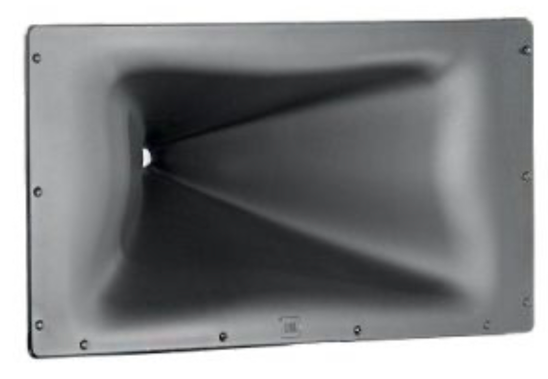

    Vis vedlegget 778752
    Jeg tror du bliver glad for dette horn :)
    Har det nemlig selv

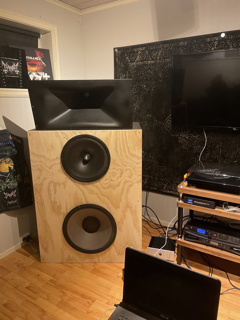

    Jeg strekker meg MAKSIMALT til Dream Theater og Foreigner ;)
    Ellers så er JBL horna meget velegnet til klaverkonserter :cool: og det er ikke noen spøk å nevne det fordi klaver er noe av det vanskeligste å gjengi IMO (spiller selv).
    Aquaplas membranene låter litt dundyne så jeg ville absolutt ha klint til med berylliumsmembran jo før jo heller.
    Også ville jeg kjøpt EMS bassene permorten solgte nettopp, men han solgte vel dem nettopp???

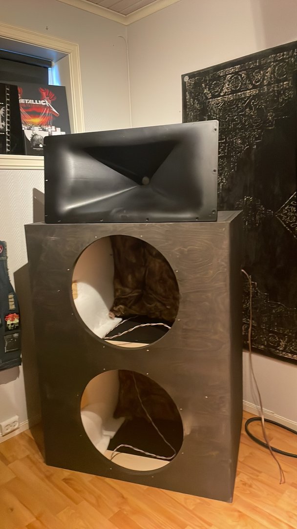

    Jeg ville prøvd med et stk TD15M pr kasse først. Bare lag kassa STOOOR.
    TD15M låter bedre enn JBL fra 600-900 Hz.

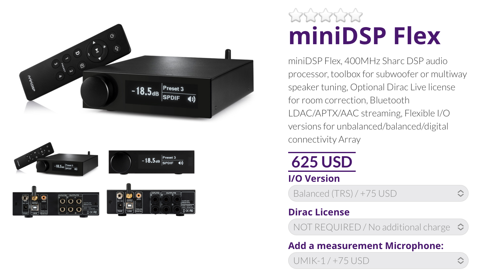

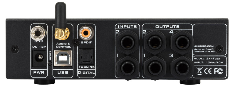

    Ang filter så er det nok likegreit å kjøpe miniDSP Flex med en gang. Plain utgave. trenger ikke Dirac.
    Men det lar seg gjøre å lage passivt filter. Men det tar tid og krever masse kompetanse.
    Tusen takk, Berylliumsmembrand er noe jeg kan kjøpe etterhvert?
    EMS bassene? Har fått tilbud på å kjøpe to stk TD15 som ikke har ulyd for 5000kr.
    Minidsp ja, hvilken modell? da kan jeg vel egentlig selge DSPeaker'n min?

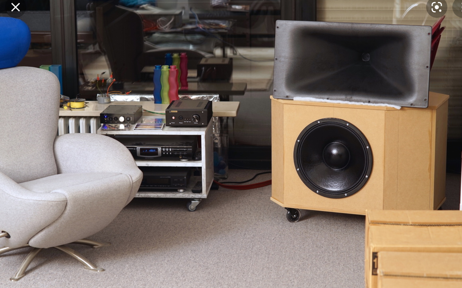

    Kanskje dette hadde vært noe :)

    Jeg har to monoblokker på 200w hver. holder det til bassen? å hva kjøper jeg til å drive horn driveren?
    minidsp har en del modeller.. hviken bør jeg gå for tenker du?

    Men skjønner ikke hva Minidsp gjør som ikke DSPeaker ikke kan gjøre?

    Hvis du orker masse komponenter, ledninger, datamaskin og høy brukerterskel så er det knall. Da blir det enklere å implementere supertweeter også.
    duc916
    21.09.2005
    3.400
    3.668
    Vestfold
    Hva med audiolense? Jeg fikk den anbefalt sterkt av @The Shy for ett par år siden å den har vel blitt enda bedre nå? :)
    De fleste (?) av oss ender nok opp i audolense gata til slutt. Men jeg har kjøpt & bruker den helt enkle minidsp 2x4. Og da kun til EQ av bassdelen. Har noen analoge aktivedelefilter til selve delingen.
    Det er mye enklere å komme igang med en minidsp type boks. Uansett hvordan vi ser på det, så er det nok en ganske mye høyere terskel på et audiolensebasert system.
    Så jeg tenker at en enkel (mini)dsp boks er en grei måte å komme i gang & lære seg hvordan et "data" basert system fungerer og settes opp. Når en så kommer dit at en vil prøve et audiolensesystem, så har en til nå alltids fått solgt dsp boksen for en grei pris.
    Hvis en allerede er der at en liker å holde på med pc'er, software, konfigurering og et omfattende utvalg av muligheter og opsjoner, da er det vel ingen ting i veien for å gå igang med Audiolense ?
    Og det finnes vel flere produsenter av bokser type minidsp produktene...

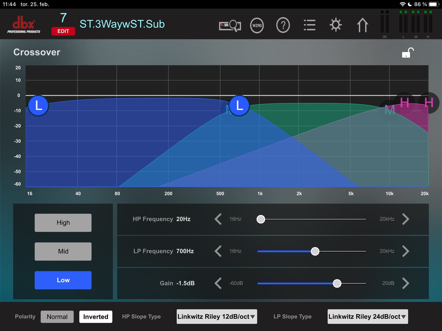

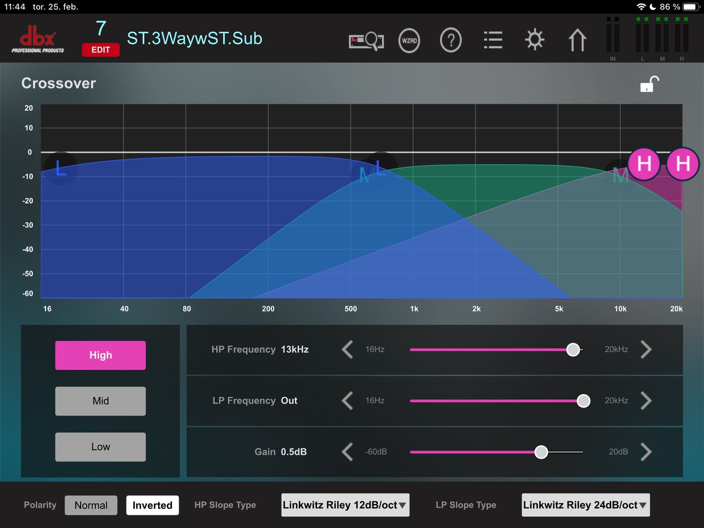

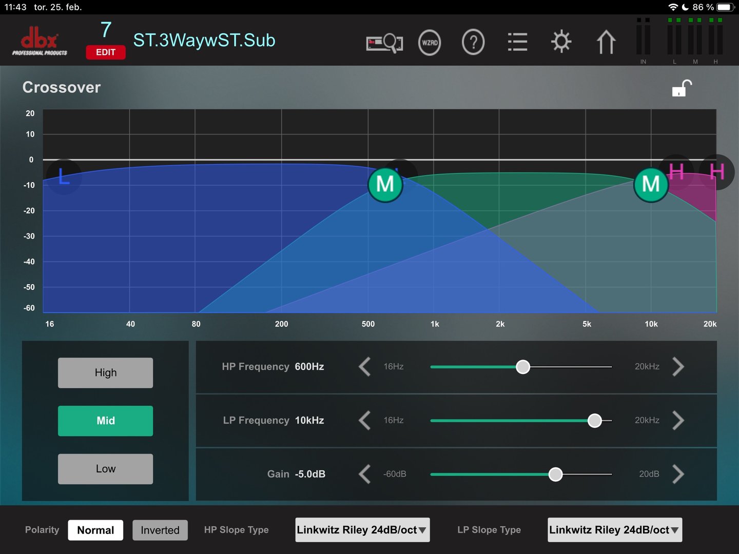

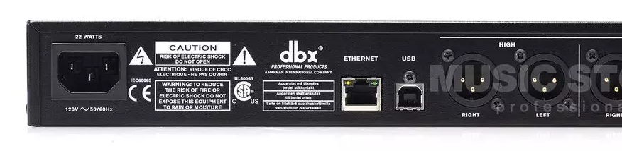

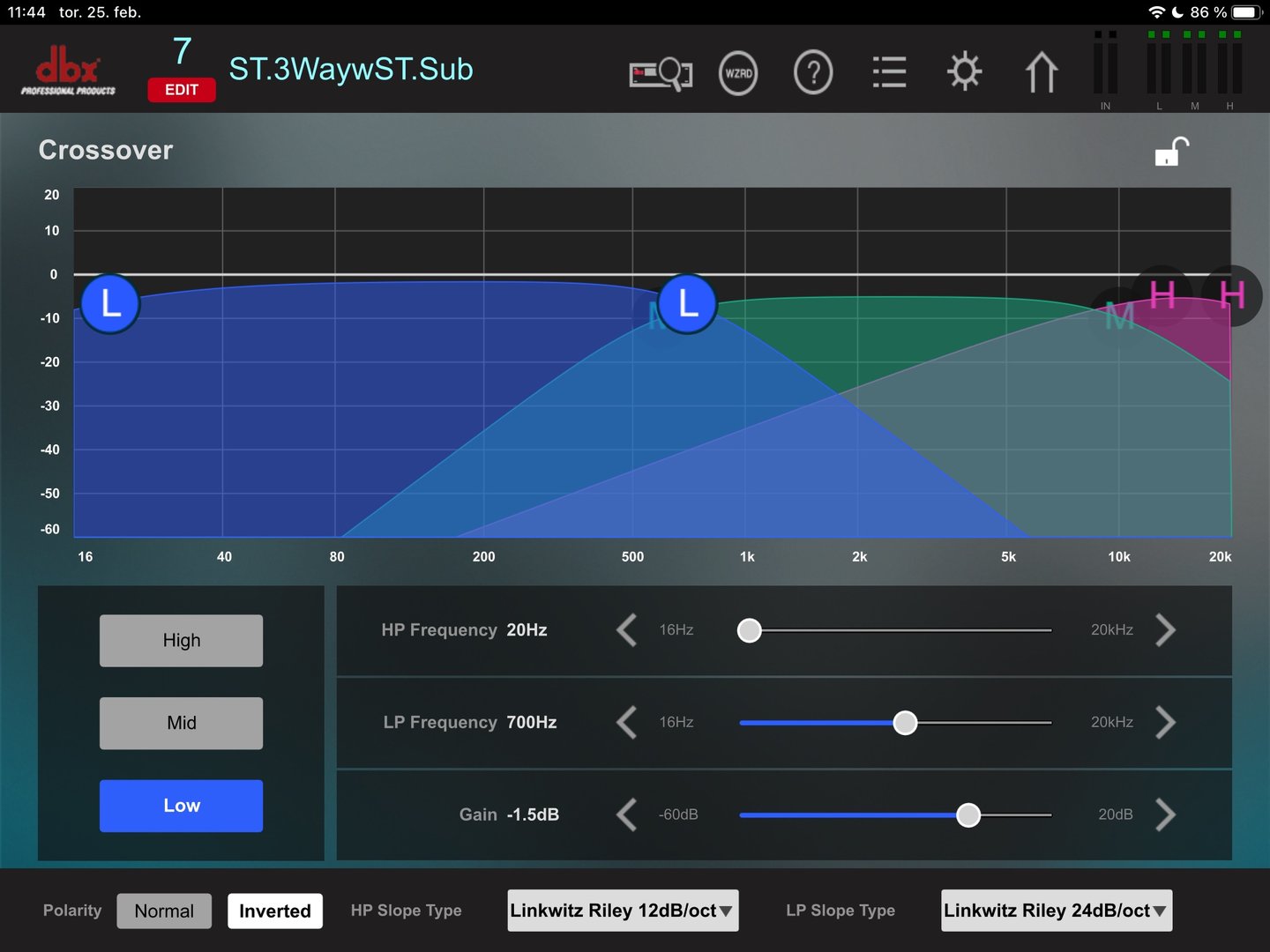

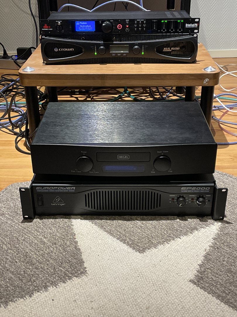

    Bare for å ha litt å velge i. Ikke glem DBX driverack 2. ett godt produkt som ikke ødelegger lyden. Og det er behagelig å justere lyd fra ipad eller lignende on the fly 😊
    Jeg var så fornøyd med dbx venu360 at jeg snart får en dbx pa2 inn døra også, sikkert valg for min del. :)
    Skjønner godt at du er fornøyd. Ett bra produkt som er enkelt å bruke. Det beste er at vi kan sitte med ipad på fanget å justere fra sweetspot 😊😊

    Aquaplas membranene fungerer ikke så ille over 10khz, det er fornuftig start absolutt.
    Har lekt en del med JBL 2226, den tåler massevis med juling, men det fins noen drivere som er bedre over 2-300hz.
    Doble 15" i store BR kasser sparker bra ifra det.
    Angående DSP så har jeg hørt fra andre at miniDSP SHD er et godt valg.
    Kjøp helst i Norge så du får garanti etc.
    Om den nye miniDSP Flex er vel ikke testet ut enda.
    Kompresjonsdrivere er nådeløse med tanke på støy.
    DBX er også et godt valg. Da må du ha preamp i tillegg.
    Skal heller ikke avskrive Audiolense. Du slipper bale for mye med måling og tweaking, men må sette deg mer inn i oppsett på pc.
    Audiolense er ikke så bra om du skal bruke i lag med TV, da er du avhengig av lipsync.
    Da sliter AL litt mer med korreksjon i bassen.
    ACA forsterker er helt topp til horndrift.
    Støyfri og lav gain. De få wattene er rikelig nok til blod i øra. :)
    Bare å stå ut løpet, diy er ikke gjort i en fei. Ha tålmodighet!
    Så kan du se frem til å dra på med Mayhem!! :)
