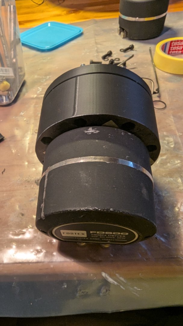

    Legger en en tynn pakning mellom hornhalsen og adapteret og mellom de 2 delene i adapteret (?)
    Kom på at det ble 2 kronblader "til overs", skal prøvelime de med epoxy & micro balloons.

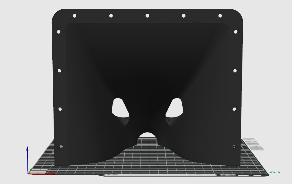

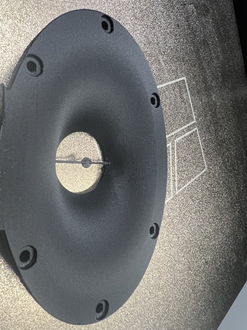

    Disse eggene er veldig flotte! Er det lov å spørre om filer er tilgjengelig? Hadde gjort seg som tv-høyttalere..
    Det er så mye spennende som frister å kjøre i printen, men så lite tid :unsure: Har designet er modulært system med 6,5 midbass og GRS bånd, ment for å plasseres i hjørnet som MCLA. Har testet med 4 seksjoner og det låter lovende, men den virkelige fordelen fås antakelig ikke før det stables fra gulv til tak. Motsatt side er selvfølgelig speilet.
    Vis vedlegget 1158852
    Vis vedlegget 1158855
    Har også modifisert JW sound sin minste MEH med flenser for å lette montasje i kasse.
    Vis vedlegget 1158853
    Gi et pip hvis det kunne friste å teste filer.

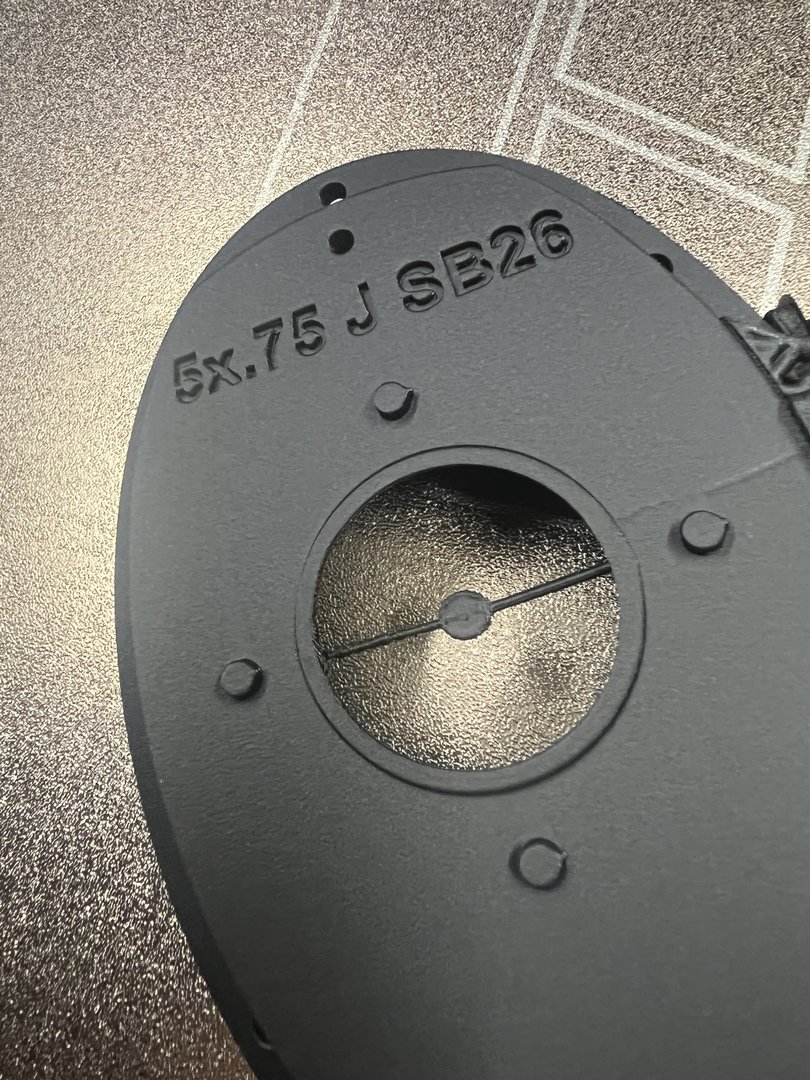

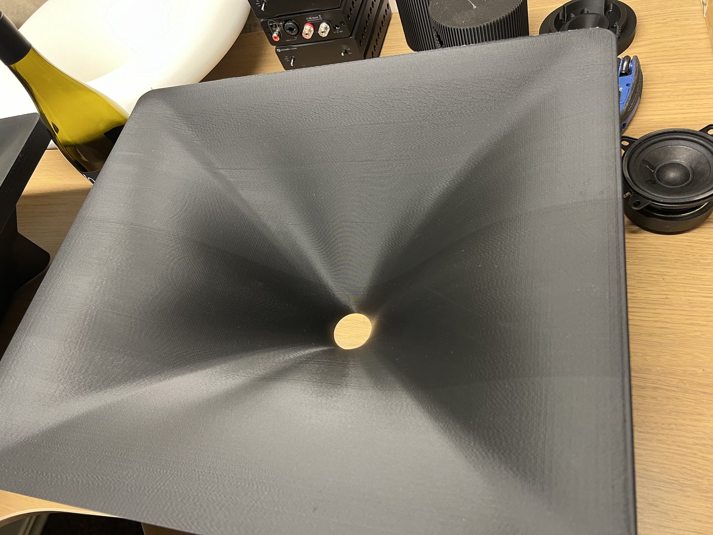

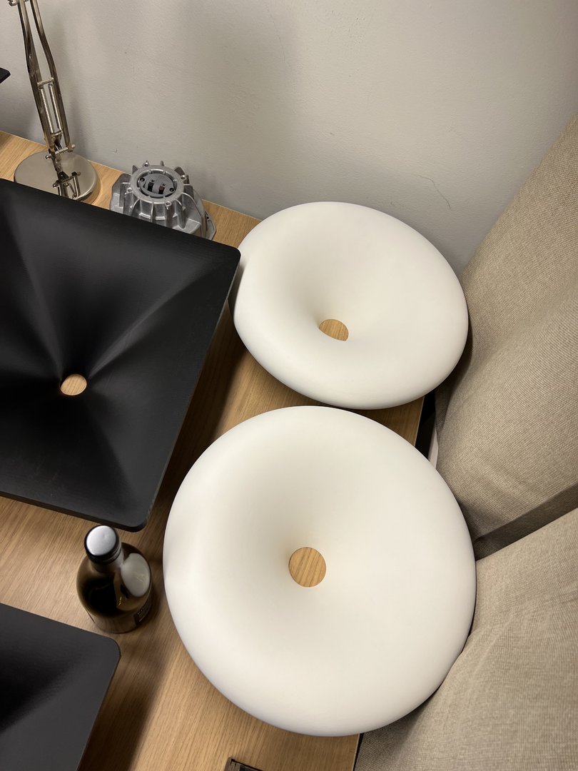

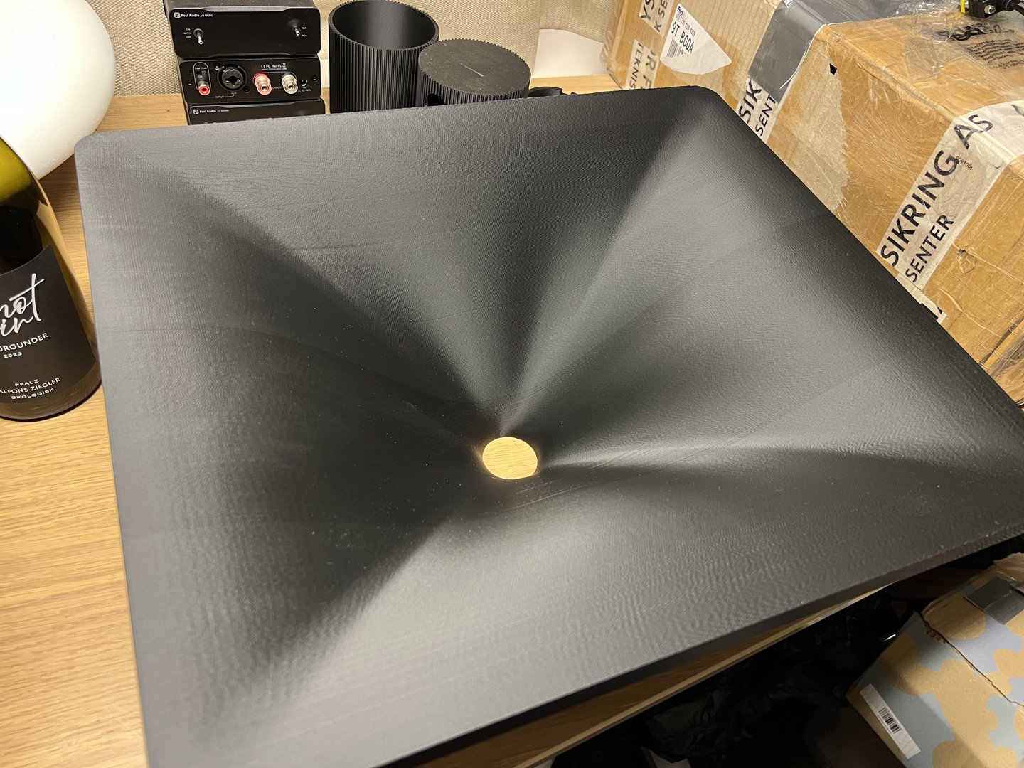

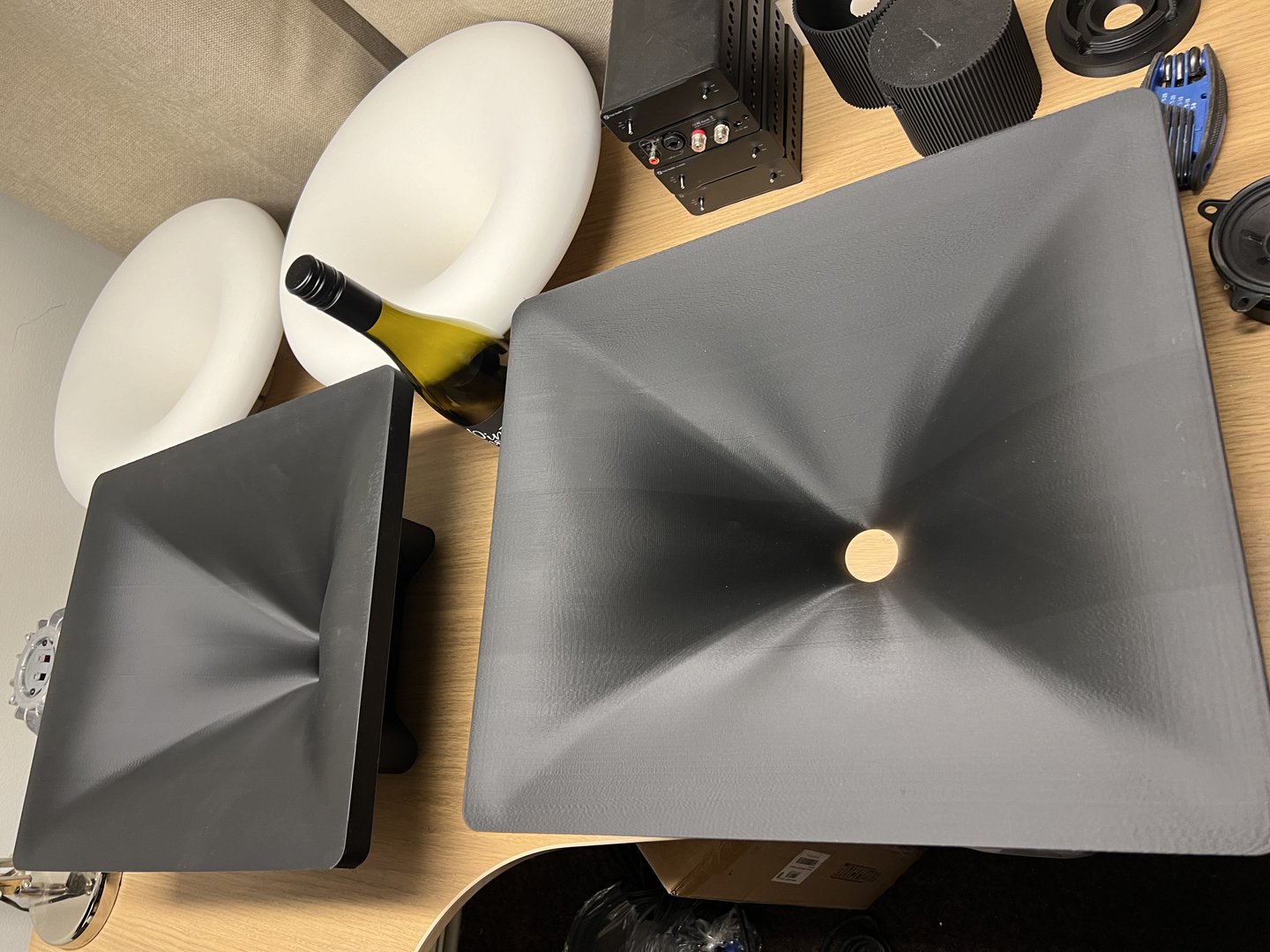

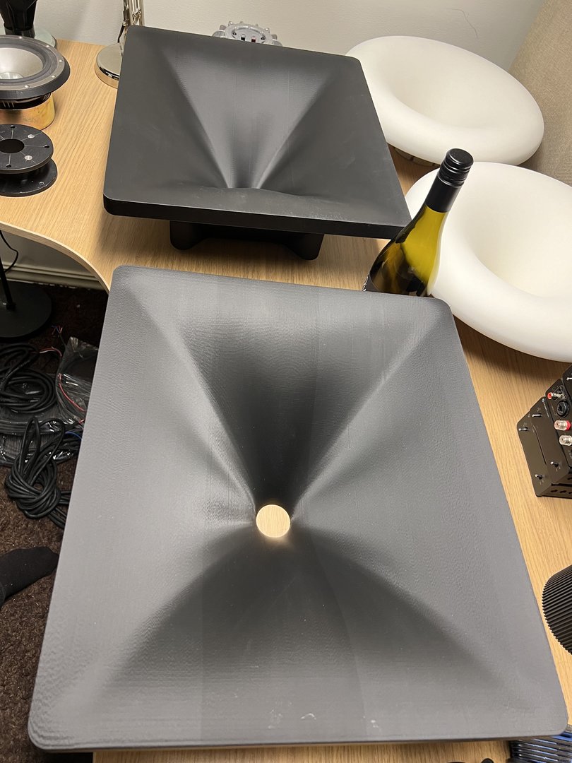

    Litt hornporn. Har printet et par Tritonia M mkII i 150% størrelse. Adapterene ble tilpasset JBL og justert slik at de sitter tight. De "bone white" runde horna er A400 G2. En flaske hverdagsrødt for skala.
    Disse er printet i et stykke. Ca 2,5kg pr horn. Det ene ble virkelig bra. Det andre mer slik som man må forvente med noen artefakter. Der er vi tilbake til hva som er mest praktisk ut fra hva ambisjonene er mtp finish. Skal du ha det strøkent så må du uansett dra over med noe pussepapir og noen runder spraysparkel.
    Vil du bare ha god lyd eller jobbe med en prototype så er de klare til bruk.

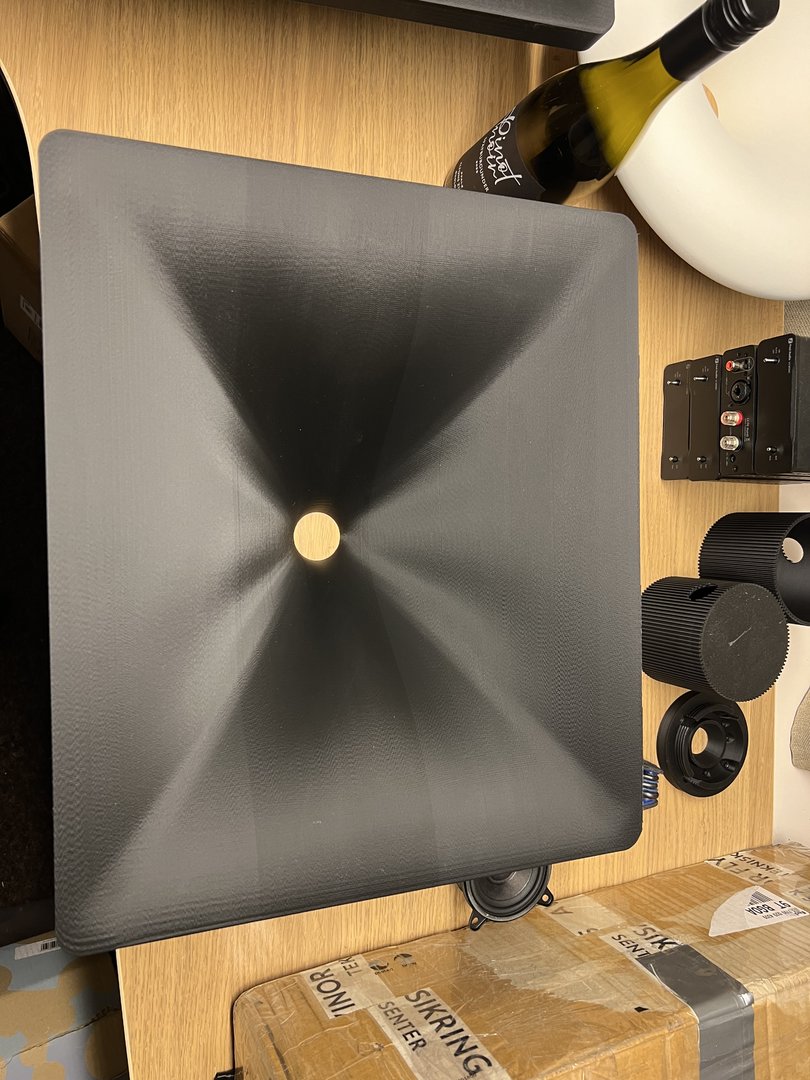

    Et annet tips kan være å legge hornet opp ned på benken, og så sette en vekt på senterdelen. Nb, da må en ha noe som holder hornet sammen.
    På #2 var det et par kronblad som ikke gikk helt ned til senterdelen, det manglet et par tiendeler. Men med litt lett trykk, omlag 4kg vekt (mc batteri) så skled de på plass.

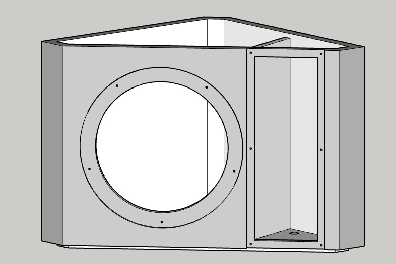

    Skal bruke noen 12" jeg har stående til skoeske systemet. Fant en extra minidsp 2x4 som jeg setter opp i full fart. Deler på 800 Hz.
    Blir Kina 3255 til bassene og NP ACA MiniMax til horna.

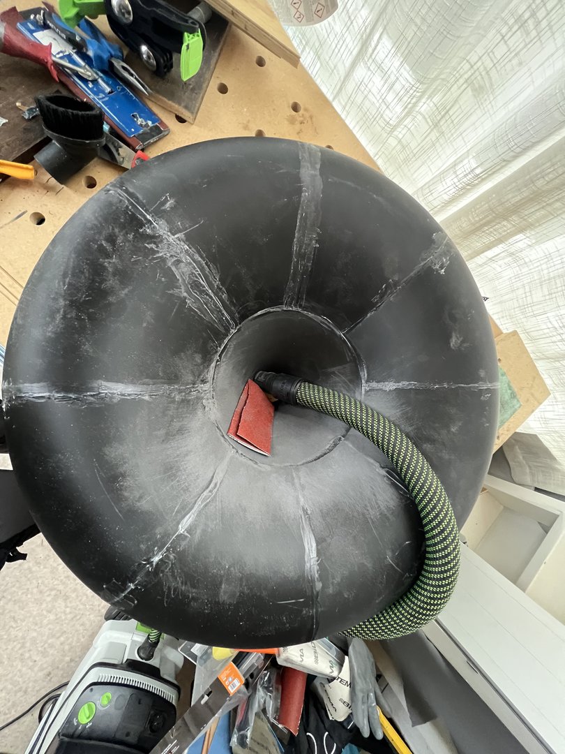

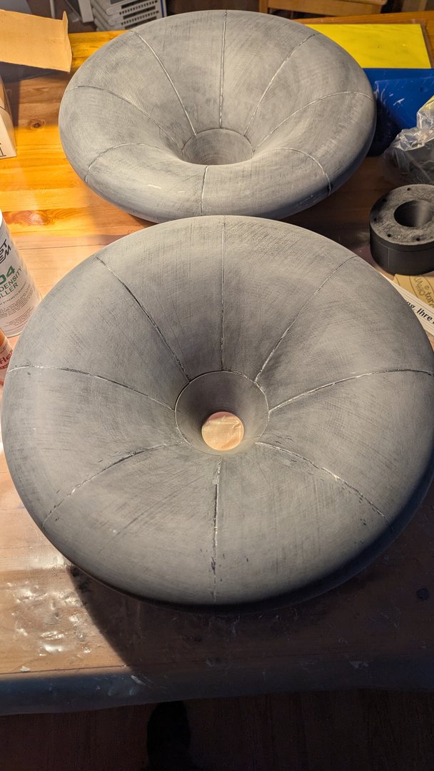

    Bra start men litt store sprekker! Sparkel? 😊
    duc916
    21.09.2005
    3.240
    3.486
    Vestfold
    Sprekkene er egentlig ikke så store, jeg har brukt en slik grad fjerner på alle kantene. Den lager en liten vinkel. Når en da limer sammen så blir det en slags "V" helt ytterst i hver skjøt. Den må enten fylles med lim eller sparkel. Det er stort sett lim i de fleste.
    Det ble en sprekk i overgangen mellom noen av kronbladene og senteret på det ene hornet, den må sparkles ut.
    Men det blir mest sannsynlig ikke før til våren, har kun en kald garasje jeg kan stå i. Skal se hvordan det ser ut etter et par runder med sparkel og sliping...

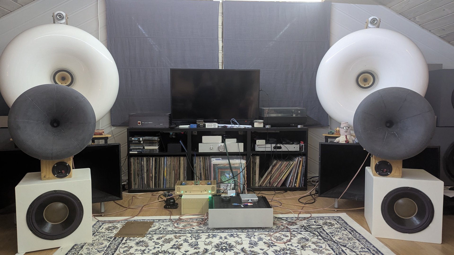

    Da har jeg fått spilt litt på de. Det var såpass positivt at jeg har begynt å fundere på en to-veis med enten 12"eller 15". Noen forslag til noen som ligger la oss si under 5000,- for paret ? Eminence kanskje (?). Har stående et par ca. 180 liter refleks kasser som kunne vært gjenbrukt (?)
