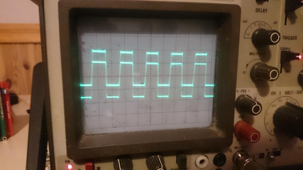

    Grevlingen spiller opp til fest. :)
    Overlever den dette, friskmelder jeg den.

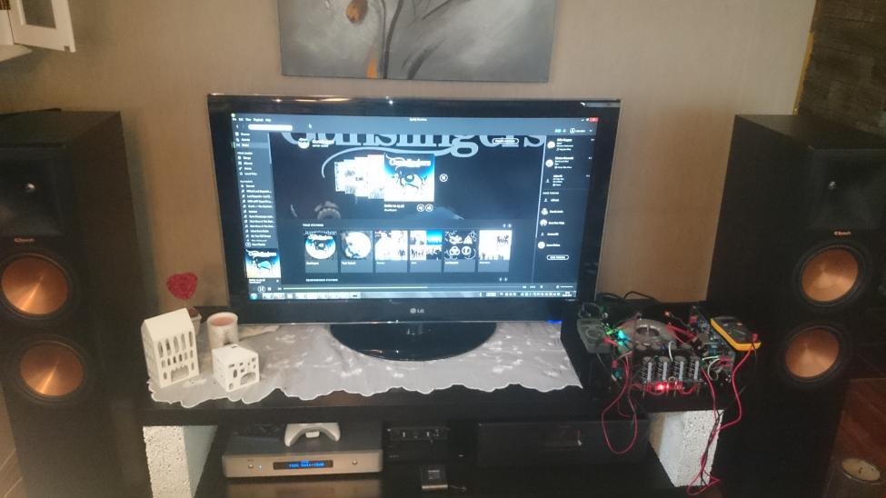

    Den overlevde hardkjør i flere timer. :) Jeg er meget imponert over hvor bra den spiller. Temperaturen lå stabilt på 40-50 grader.

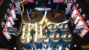

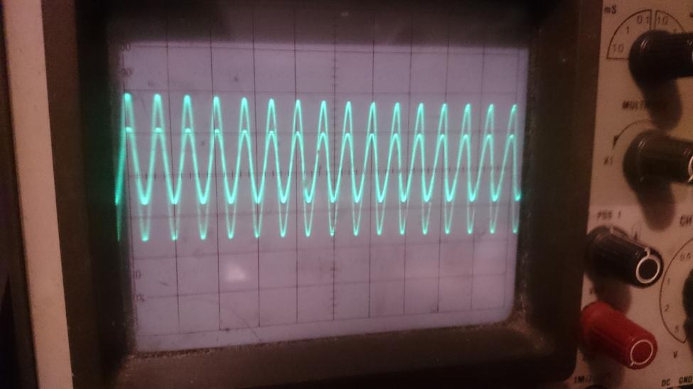

    Det har blitt mye spilling og siste finpuss har blitt nedprioritert.
    Jeg har stilt opp bias fra 30mv til nesten 60mv som gir rundt 0.125a per transistor så den holder seg litt lengre i klasse a.
    Den ligger stabilt på rundt 40 grader med 25 graders romtemperatur og lyden er upåklagelig. :) Effektforbruk på tomgang er rundt 100W, så den kan stå på over lengre tid uten at det merkes på strømregninga. :)

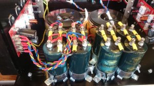

    Slik ser den ut for øyeblikket:
    Sitter på jobb og handler inn litt deler til finpussen.
    Den skal få en bryter i front med grønt lys:
    Ellers skal den utstyres med ett mer stabilt softstart rele, 12v triggerinngang og togglebryter på baksiden for å velge mellom trigger, av eller på.
    Bortsett fra det, har jeg bare planer om å rydde opp i kablingen og sette alt litt mer permanent sammen.
    Siden jeg er elektriker, burde jeg nok finne frem yrkesstoltheten og lage til chassisjord også. Dette har jeg ikke brydd meg om til nå siden jeg har ujordede stikkontakter i huset, men det kan sikkert være lurt å jorde alt i en padde etter hvert som flere diybokser skal i hus.

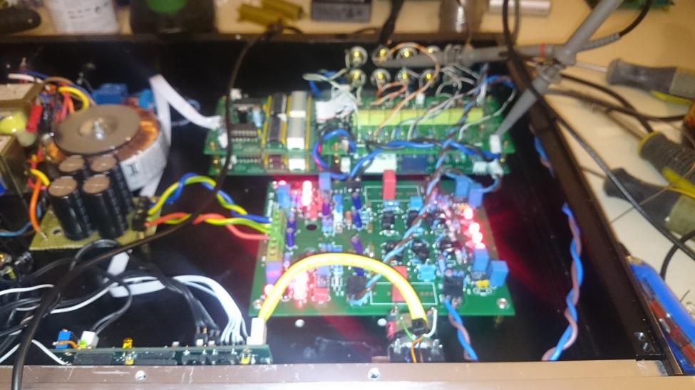

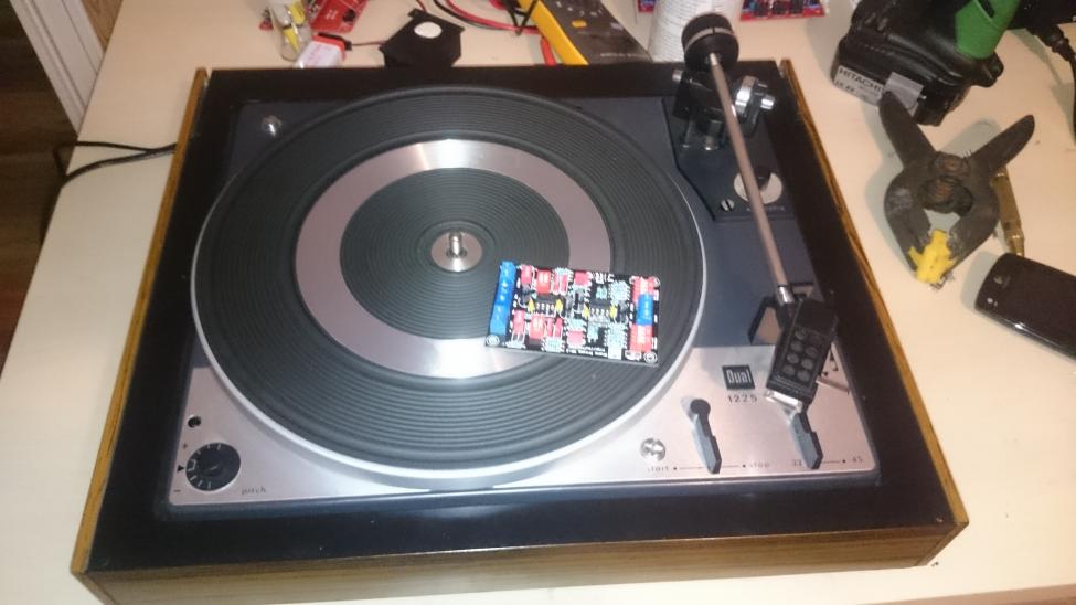

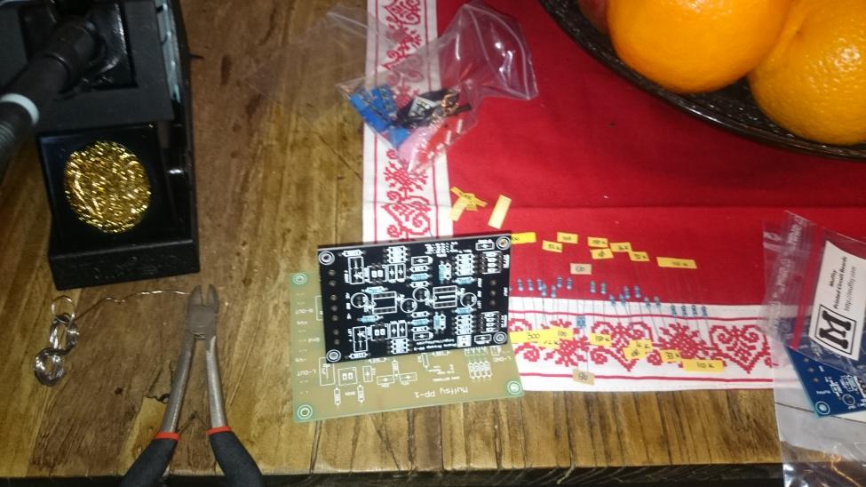

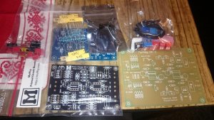

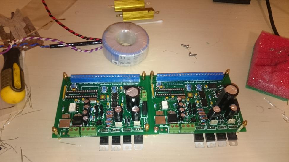

    Starter visst på forforsterkerprosjektet litt tidligere enn planlagt. Ble sittende å bestille fra Mouser og AMB igår.
    I første omgang blir det en δ1 volumkontroll (relestyrt ladder type) og en δ2 inn/utgangsvelger. Disse skal styres av LCDunio1
    LCDunioen har både IR og motorisert potensiometer for å kunne justere volum både på boksen og via fjernkontroll. Potensiometeret blir kun brukt for styring, signalet vil kun være innom de passive kortene.

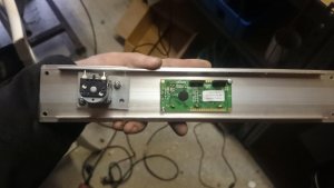

    Dette skal puttes inn i ett chassis i samme stil som Honey Badgeren. Jeg går for ett stort kabinett så jeg har mulighet til å putte inn buffer og dac hvis jeg skulle ønske det.

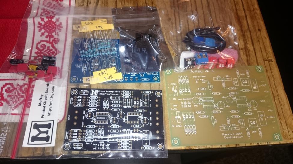

    The LCDuino-1 display I/O processor

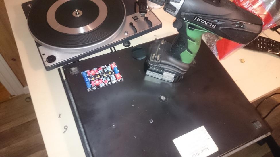

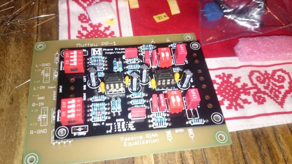

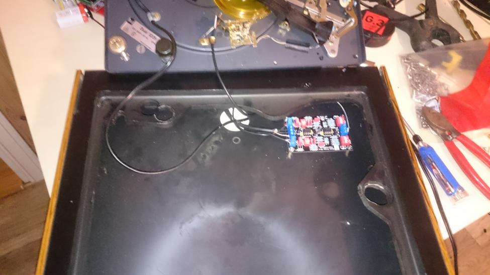

    Edit: har loddet sammen to muffsy RIAA trinn i v2 og v3. Disse kan anbefales på det varmeste. Ett av dem skal puttes inn i de små kabinettene som er på vei. Mulig at det andre ender opp inni forforsterkeren.

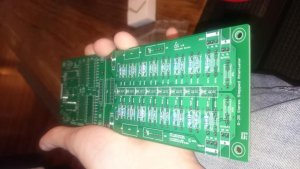

    Postkassen var full av pakker idag :)
    Fikk alle delenr til RIAA psuen bortsett fra selve regulatoren. Se den søte trafoen. :)
    Ellers kom kort og relé til preamp, så nå har jeg litt å jobbe med. ;-)

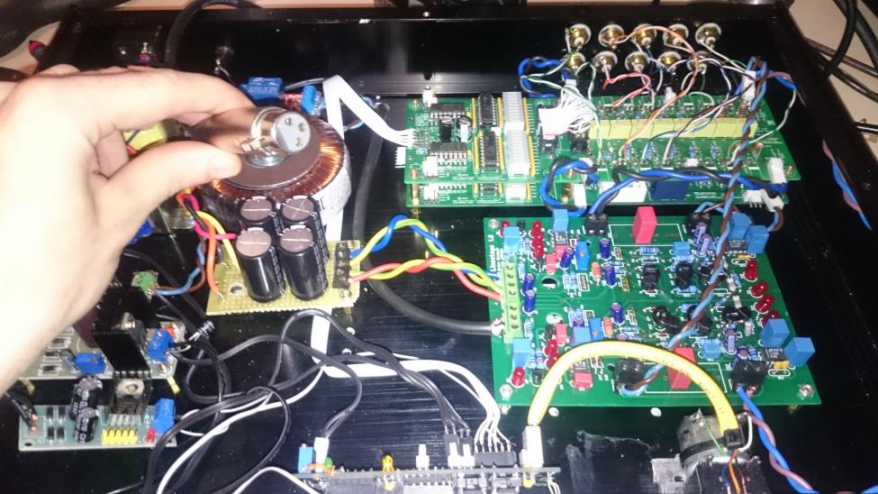

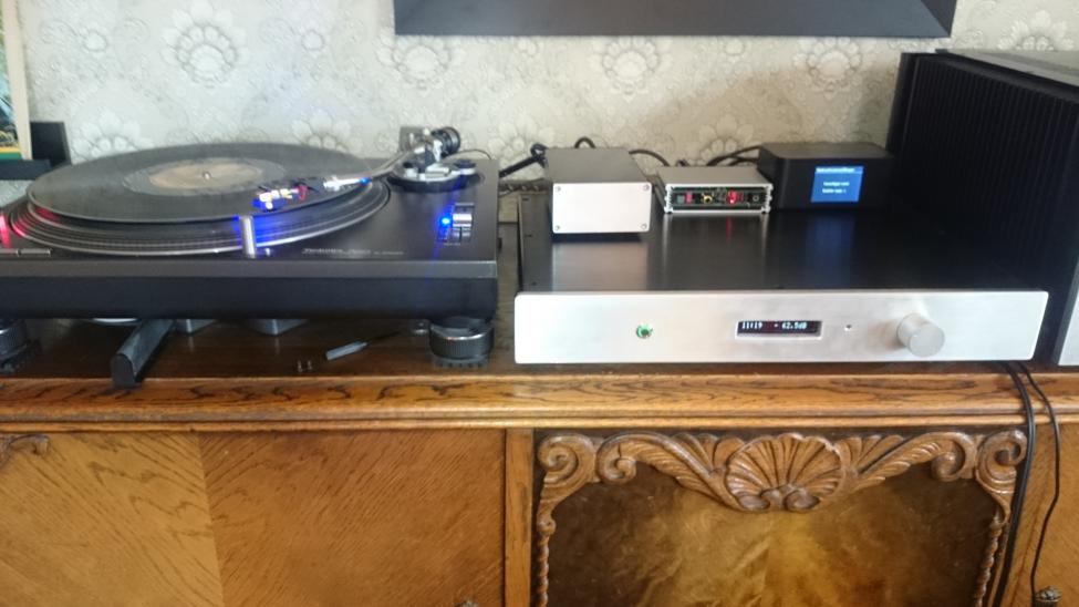

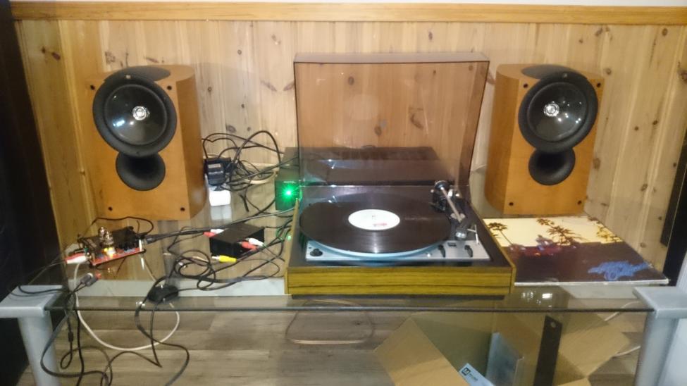

    Attenuatoren fungerer perfekt!
    Styrer volumet via en gammel nad fjernkontroll, eller ved hjelp av motorisert potensiometer. Kan justere volum fra 0 til -127db i 0.5 db steg :)
    Herlig å høre rasling i reléene når man endrer volum.

    Attenuatoren funker perfekt i anlegget, men jeg skulle kanskje hatt litt gain for å kunne spille ekstra høyt fra platespiller.

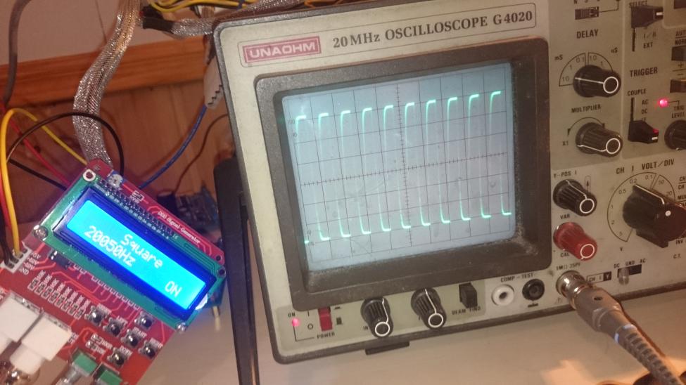

    Det grønne displayet med sort bakgrunn var umulig å lese på avstand, så jeg byttet om skjermen fra lcr testeren min. Får bestille en skjerm med grønn bakgrunnsbelysning etter hvert.

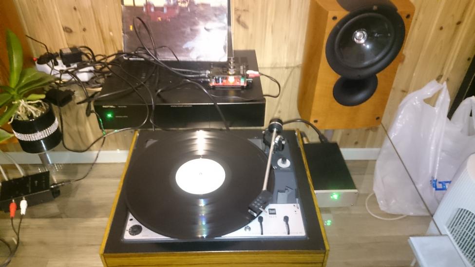

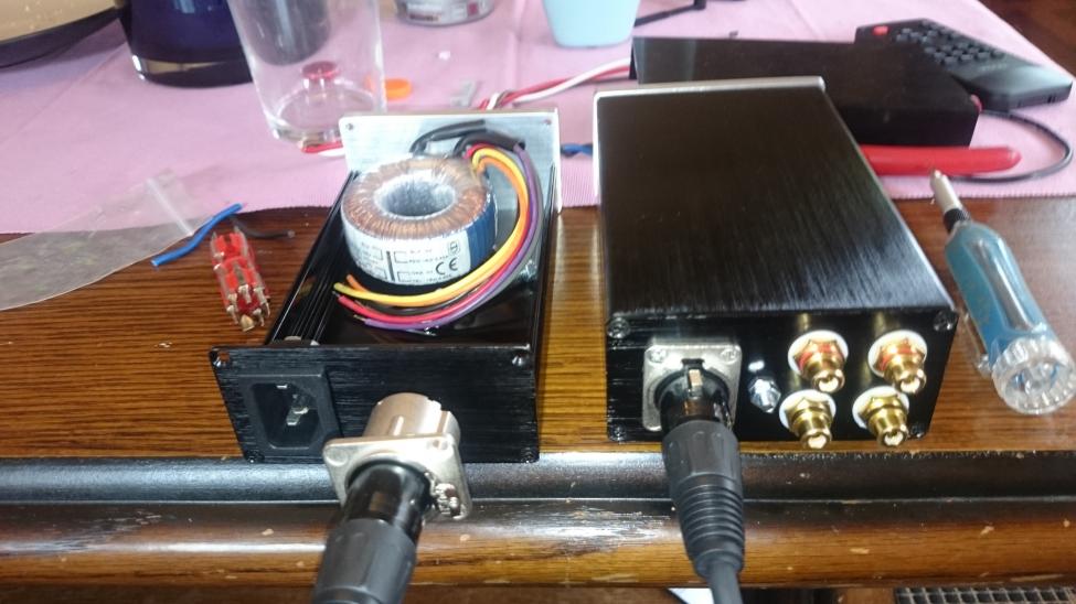

    Fikk endelig kabinett til RIAA trinnet. Nå mangler jeg bare regulator så er både RIAA og psu ferdig. :)

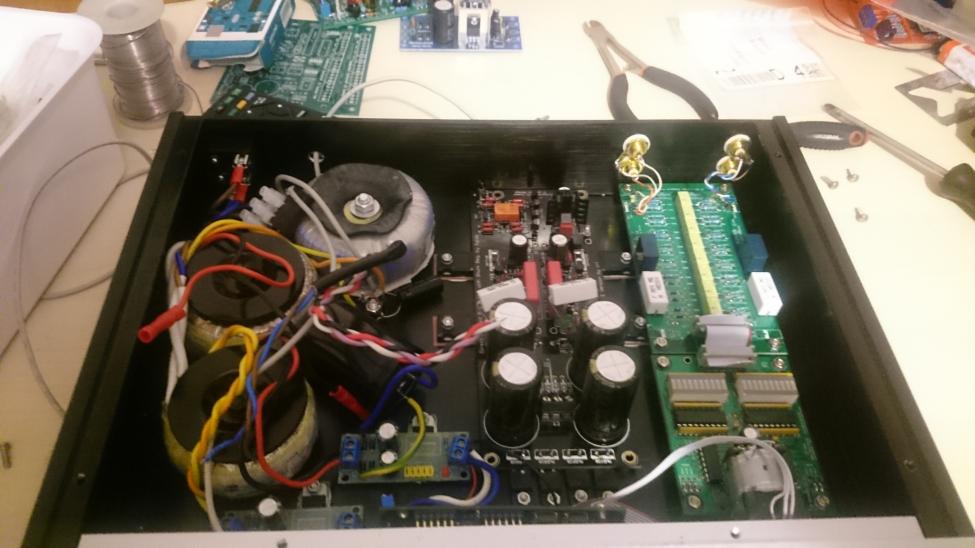

    Snart ferdig med inngang /utgangsvelgeren.
    Jeg røk på en smell og ødela den ene 16 pin kontakten. Jeg bestiller som regel en ekstra av hver del for å ha en liten tabbekvote, men av en eller annen grunn glemte jeg det når jeg kjøpte plugger. For å få den opp å gå, endte jeg ned å lodde alle 16 lederene istedet.
    Np gjenstår det bare jumpere før den er klar til testing. :)

    Velgeren er ferdig og fungerer utmerket. :) Da trenger jeg bare ett kabinett.
    Det er litt framgang på psu til RIAA også.

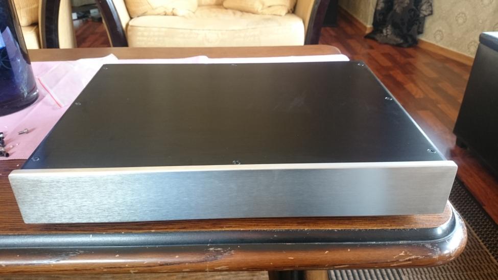

    En liten oppdatering etter en dag på sløyden. Finishen ble ikke perfekt, men for en som aldri har sagd en bein strek før synes jeg ikke det ble så værst.

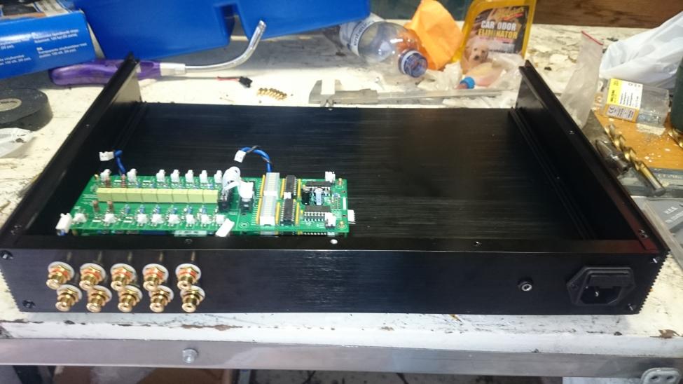

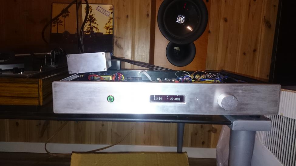

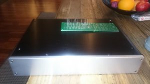

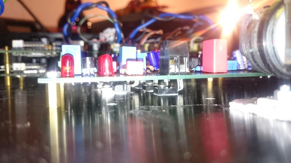

    Litt fremgang på preamp. Alt mekanisk er ferdig og internkabling gjenstår:
