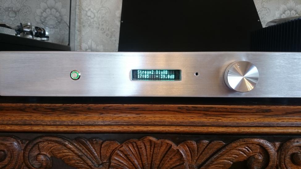

    Det spiller pent nå (placeboeffekten gjør nok mer med lyden enn skjermingen i kabinettet gjør), men jeg har oppdaget noen ting jeg vil endre:
    Lyset i powerknappen må dempes.
    Jeg må få tak i en trafo med lavere spenning da lm317 får 50 grader på kjøleribba når jeg regulerer fra 18vac til 5vdc.
    Det frister å bytte ut skjermen i en grønn VFD da det er vanskelig å lese den på avstand. Den har heldigvis en displaymodus som fungerer fra lytteposisjon.

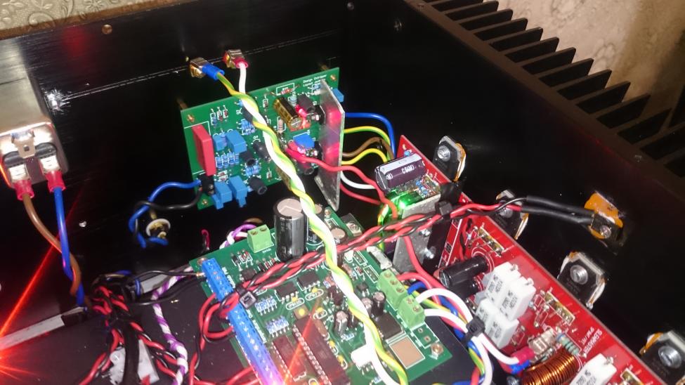

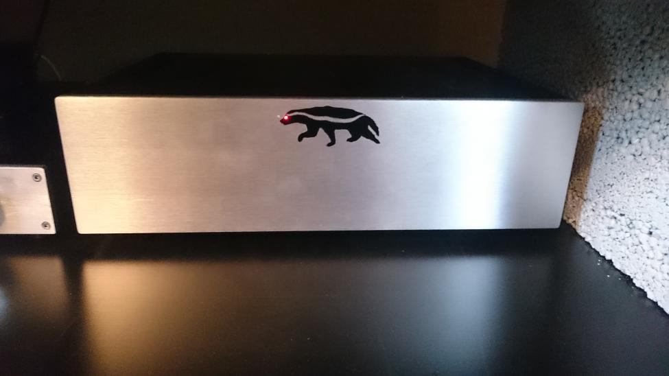

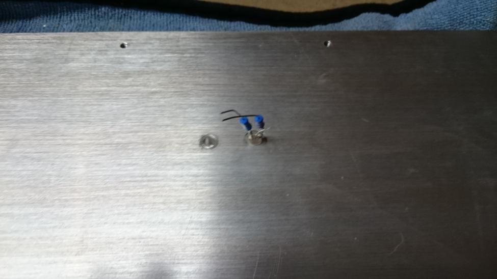

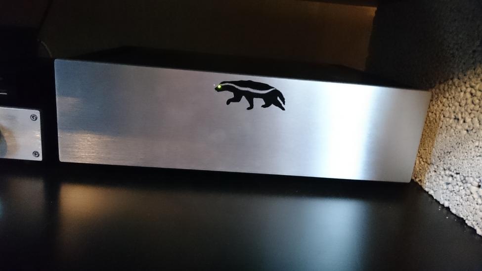

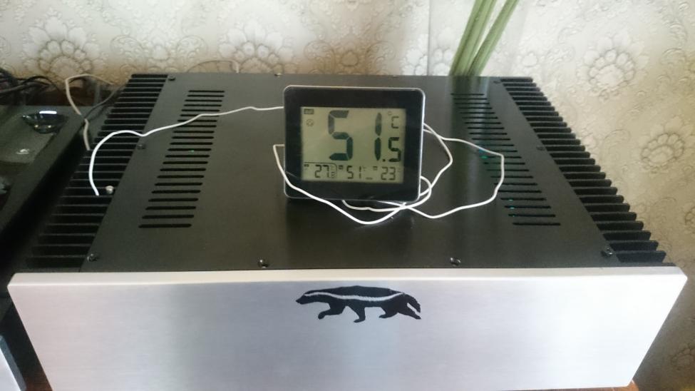

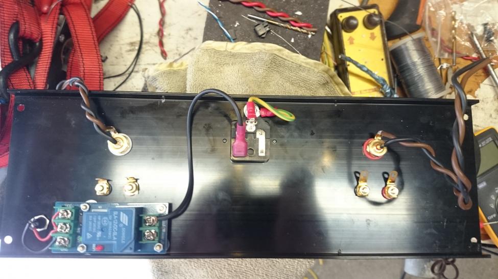

    Har byttet softstart modul, montert temperaturbrytere og 12v trigger relé på grevlingen. Spanderte på den en jording i samme slengen, den er litt unødvendig da jeg ikke har jordet kurs til anlegget, men det kan jo være greit å få koblet chassiene sammen i padda.
    Nå slår den seg av og på sammen med pre-ampen og skrur seg av om kjøleribbene blir over 75 grader.

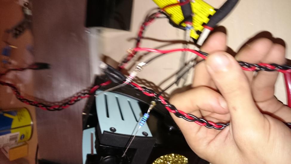

    Viste seg at jeg hadde bommet litt på resistansen i attenuatoren da grevlingen har 25k input impedans og ikke 100k som jeg hadde bygget for. Kjørte kalkulatoren på ny med 25k på inngang og utgang. Da viste det seg at jeg skulle ha de samme resistorene på alle steg, men at 33k motstandene "rt" skulle bort.
    Løsnet de i ene enden for å teste og fikk bra resultat. Jeg innbiller meg at lyden ble litt fyldigere.

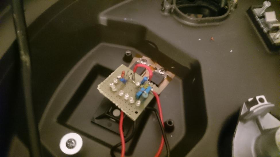

    Ellers lekte jeg meg med ett pot-meter forran lyset på powerknappen og fant en passende motstand som jeg loddet på plass for å dempe lyset en del. Nå kan jeg se på den i mørke uten å bli blendet. :)

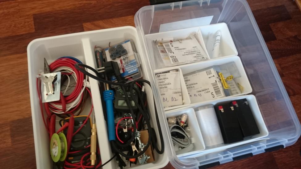

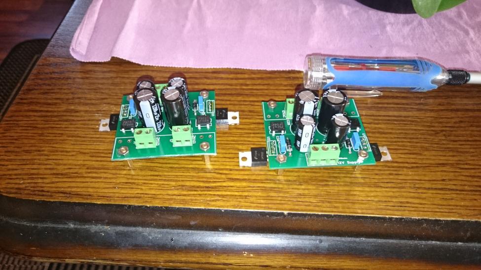

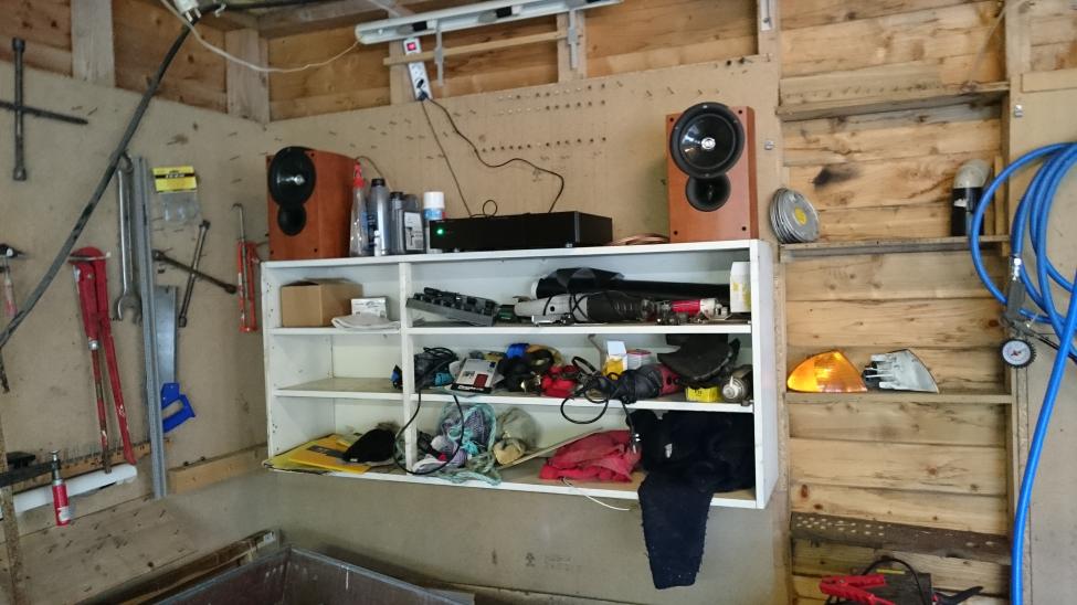

    Det har en tendens til å hope seg opp med mouser esker med noen komponenter og div skrot. Fant denne kassen på coop extra som var perfekt til å samle reservedeler i. :)

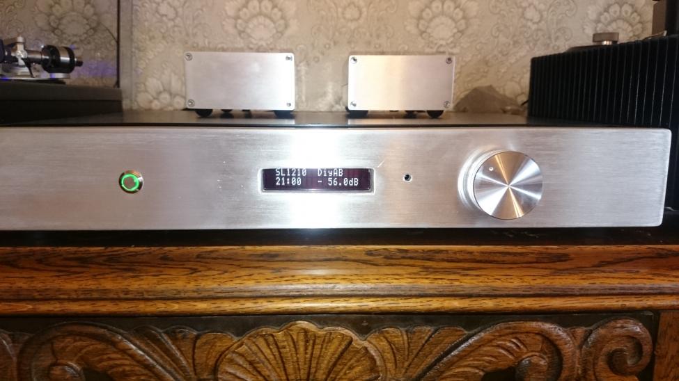

    Fikk nytt volumhjul i posten igår. Synes kanskje det ble litt for stort og litt for blankt. Er på leting etter ett børstet hjul i samme størrelse som det svarte jeg hadde. Hva syns dere?
    hifiasylet
    18.10.2004
    397
    97
    Vestlandet
    Enig, litt for stort og blankt ;-)
    Ellers - kudos for et solid gjennomført prosjekt! Imponert og litt misunnelig... ;)

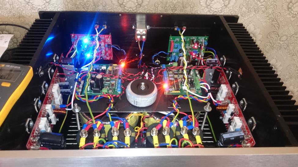

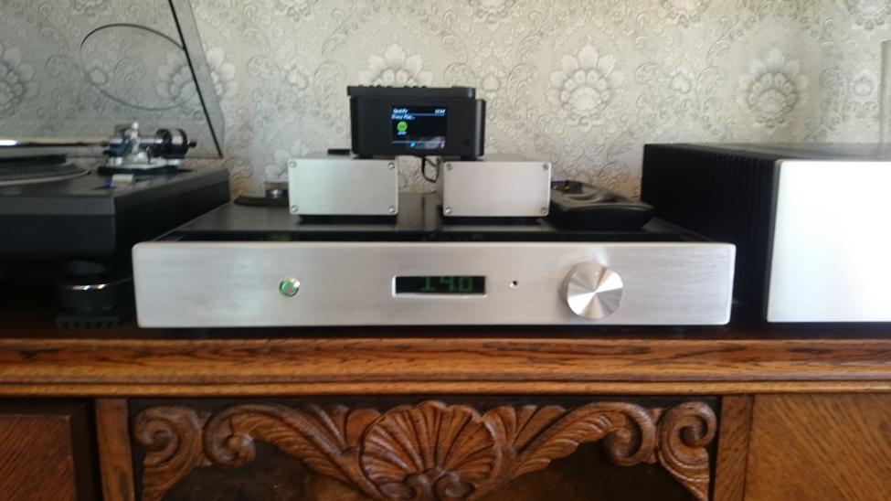

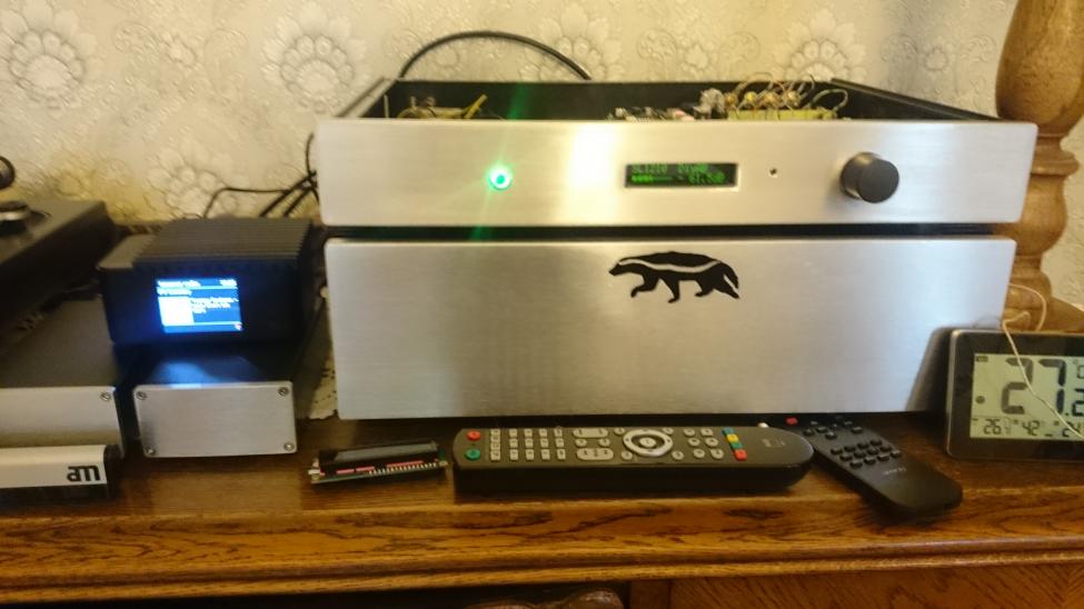

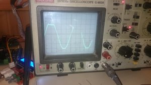

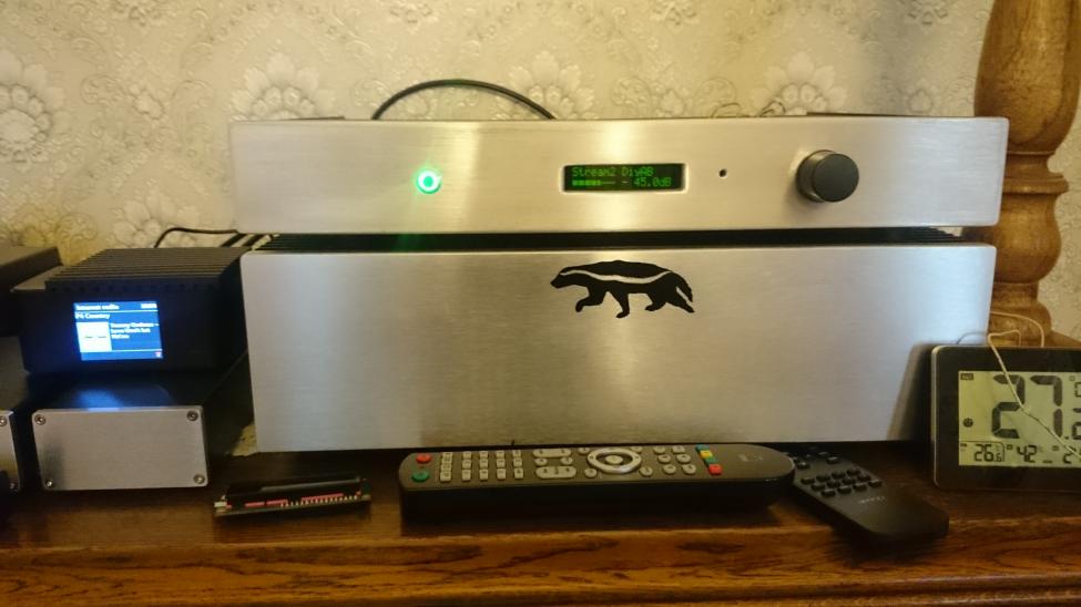

    Litt stresstesting på høyt volum. Her er grunnen til at pre-amp ikke kunne stå oppå grevlingen.

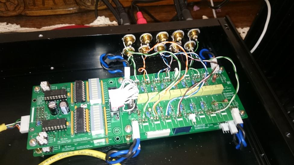

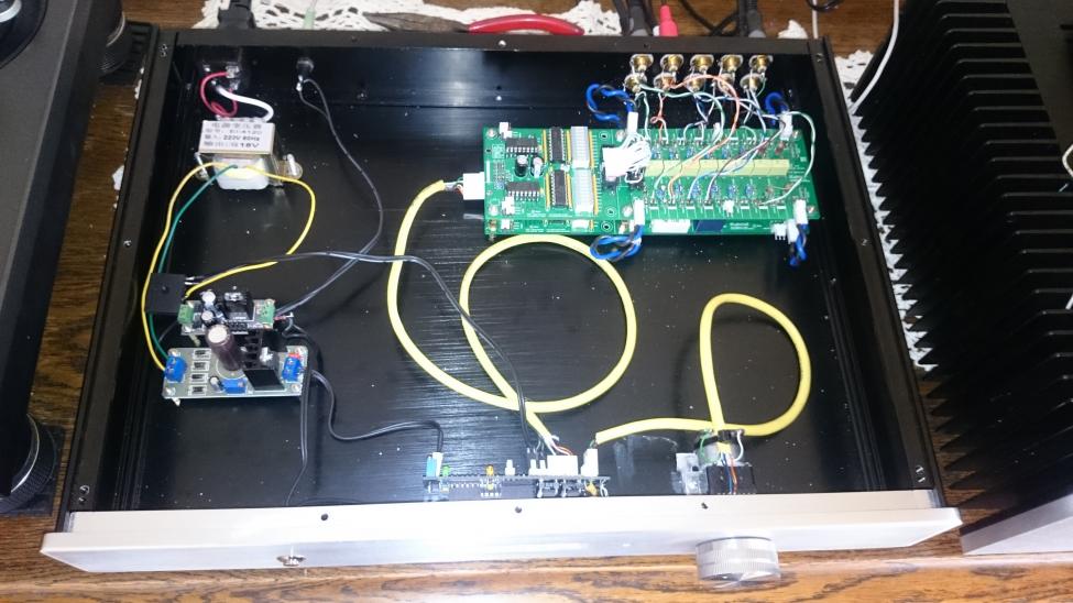

    Ble pen den preampen din,hvordan er lyden.
    Takk for det :) Lyden er bra så lenge kilden er bra da denne er helt passiv. Jeg synes at det ble bedre separasjon mellom kanalene i forhold til little bear pre-ampen.

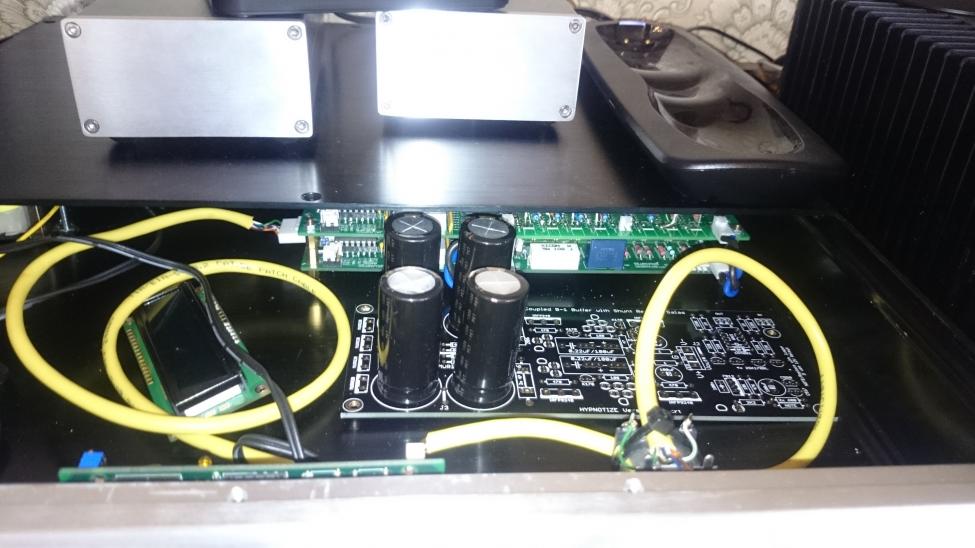

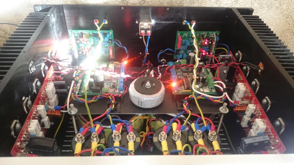

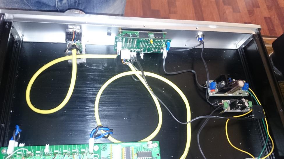

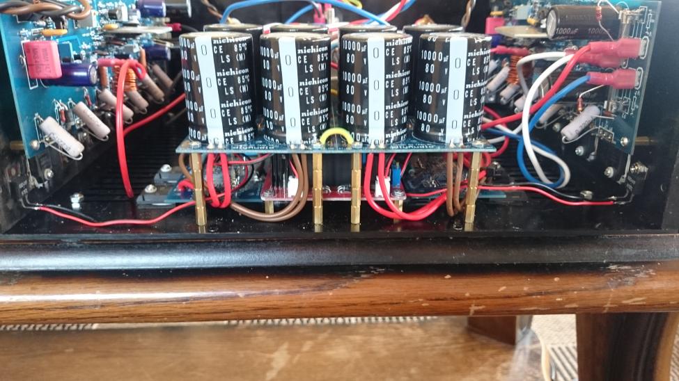

    Hei,
    noen "innvendige" bilder av pre-ampen ?

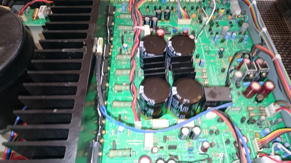

    Her er ett par bilder av kråkereiret. Jeg har ikke orket å reterminere de gule kablene til riktig lengde enda da det ikke går lydsignal i dem likevel.

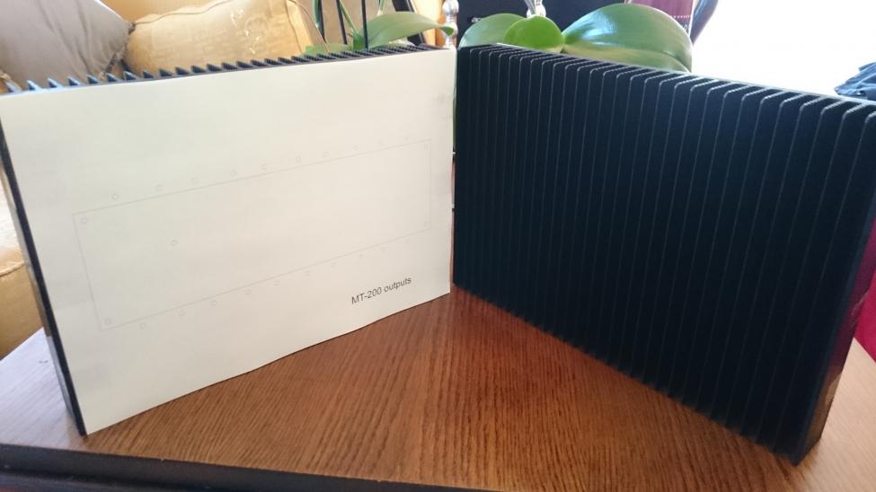

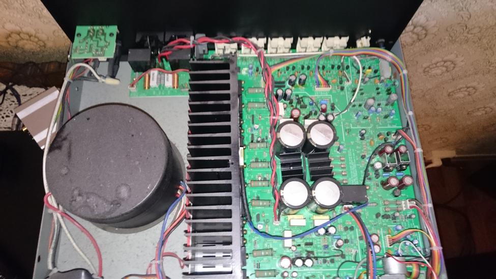

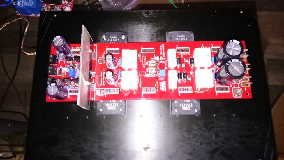

    Da ser det ut til at Sunfire forsterkeren kommer til å forlate huset, dermed må jeg bygge en effektforsterker til.
    Jeg sliter med å bestemme meg for hva jeg skal bygge, First watt forsterkerene ser litt kjedelige ut å bygge, så jeg tror utfordringen blir for liten.
    Ett alternativ er å prøve meg på Slewmaster som er utviklet av samme mann som står bak Honey Badger.
    Det jeg vurderer sterkest for øyeblikket er å bestille kort og komponenter for å bygge enda en Honey Badger evt som monoblokker for forandringens skyld. ;)
    Noen bedre forslag?
    Ellers har jeg sendt forespørsel om kort eller kit til Salas Hot rod DCB1 til å putte i "pre-ampen".
    Edit: Da var følgende bestilt til pre-ampen:
    Salas Hot rod DCB1 Hypnotize buffer, 50va 2x15v trafo til bufferen, en liten 9v trafo til lcdunio (regulatoren som regulerer ned til 5v blir alt for varm med 18v inn som jeg bruker nå.), 12v rele for å slå av og på strømmen til buffer.
    Gleder meg til å svinge loddebolten igjen. :)

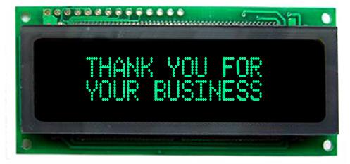

    LCDuino blir nå VFDuino :) Satser på at den blir litt mer lesbar på avstand nå.

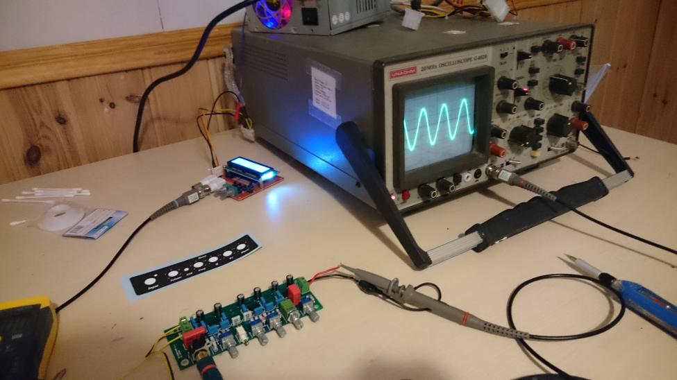

    Kom hjem fra jobb igår og fikk endelig høre på musikk gjennom høyttalere istedenfor headset, herlig!

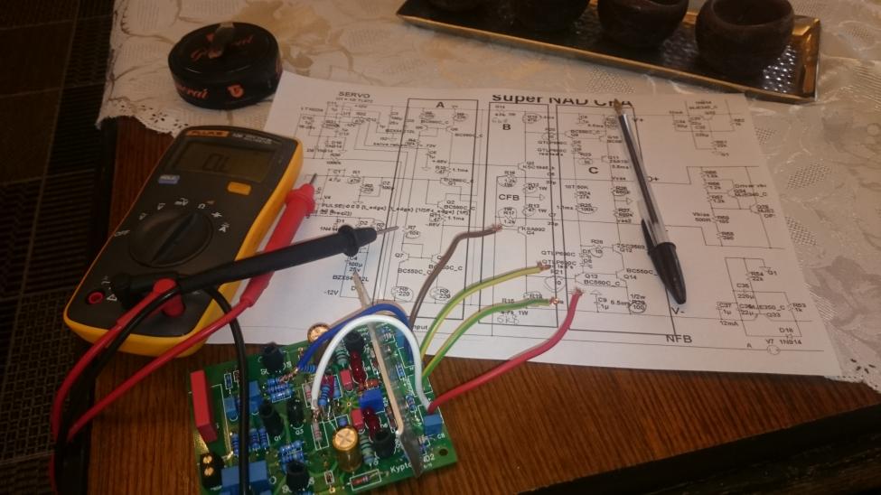

    Her er dagens tilstand i diystua mens jeg venter på nye deler.

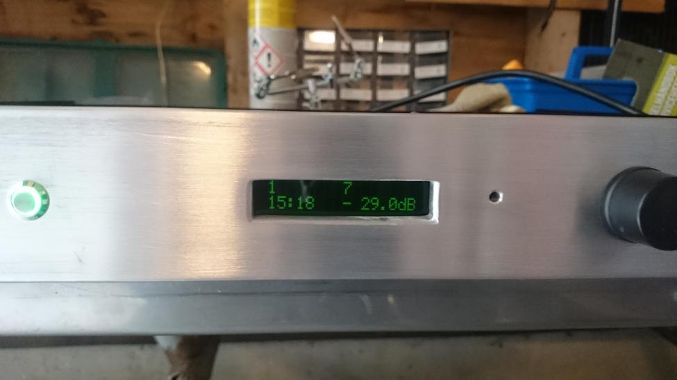

    Det ble mye bedre med VFD :)
    Edit: trodde det skulle følge med filter til skjermen, men det gjorde det ikke. Løsningen ble å stjele filteret fra en defekt nad blu-rayspiller jeg har liggende.
    Synes det ble litt tøft, så jeg er usikker på om jeg skal beholde dette eller få tak i ett grønt filter.

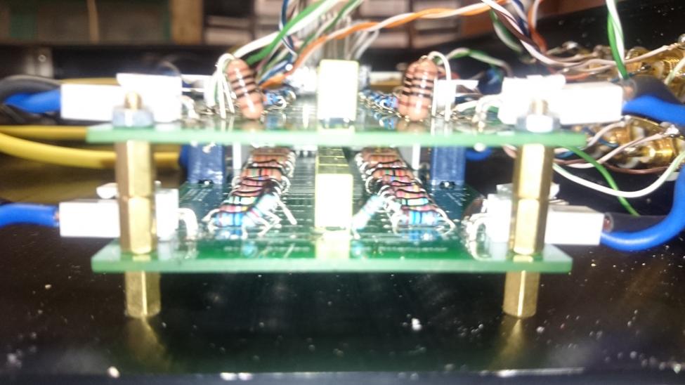

    Det blir trangt under lokket med Hypnotizen, men satser på at det går bra.

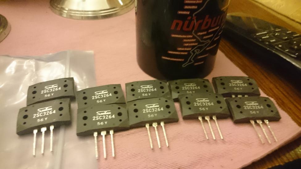

    Skal du selge Sanken Transistorene?

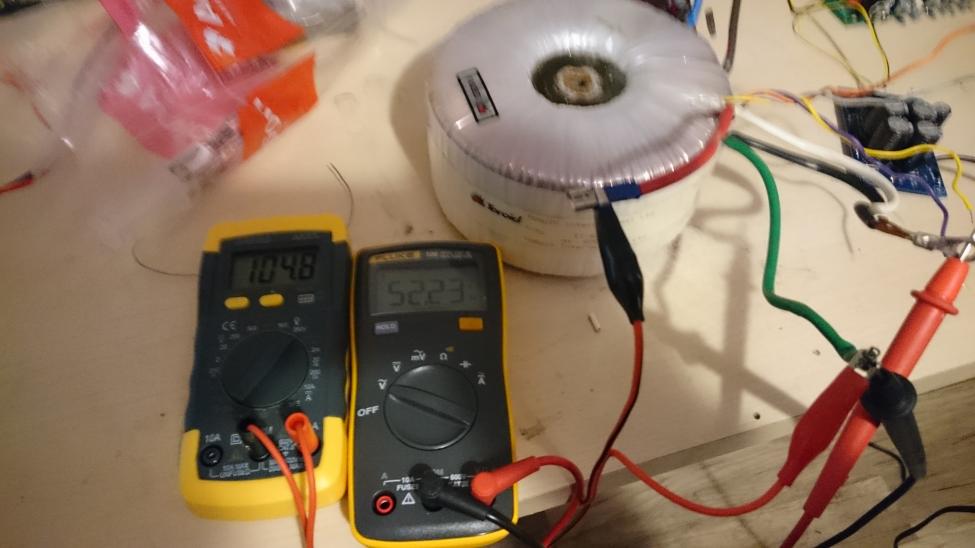

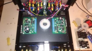

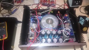

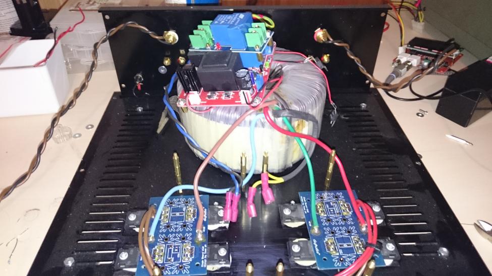

    Litt sysselsetting på en søndags formiddag.
    Det står dessverre oppussing på planen idag også, men når trafoen kommer i posten blir jeg nok utålmodig etter å lodde den sammen. ;-)
