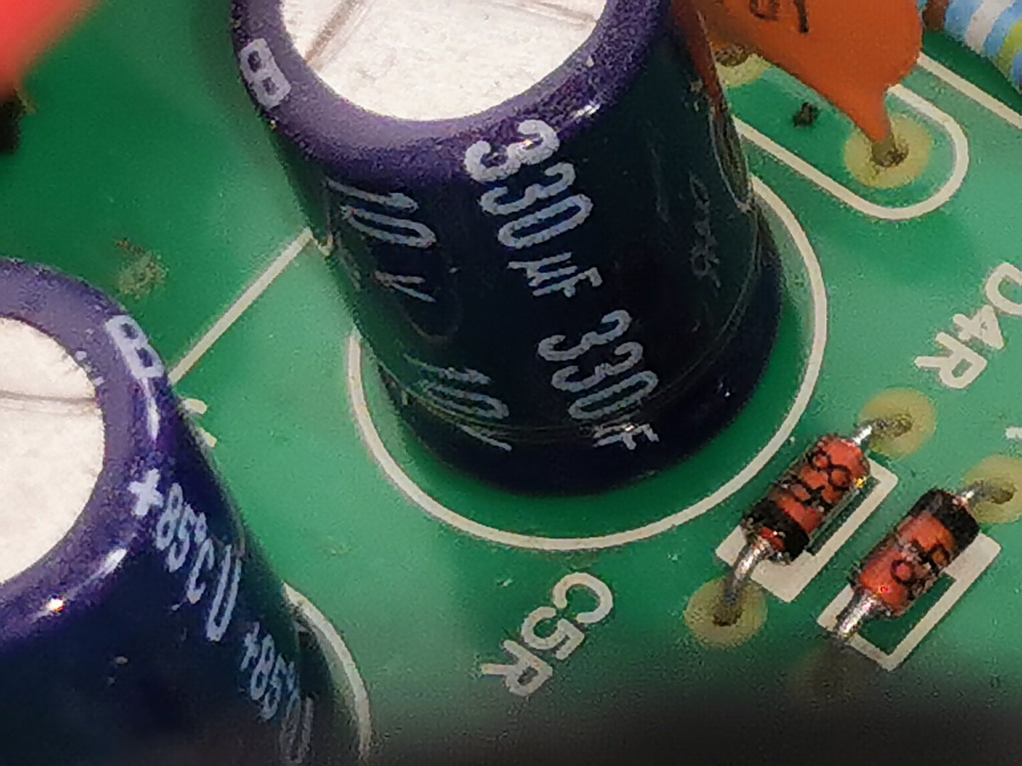

    Store elektrolytter kan klare både 30 og 40 år. Små derimod har kanskje 15 - 20 år. Men igen hvis der er meget varmt kan det vel være kortere.

    Det kommer da helt an på om elektrolytten er en billig kretskortvariant med 1000t ved 85gr levetid eller en Rifa PEH169 med kanskje 20000t levetid ved 125gr.

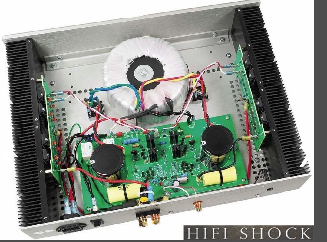

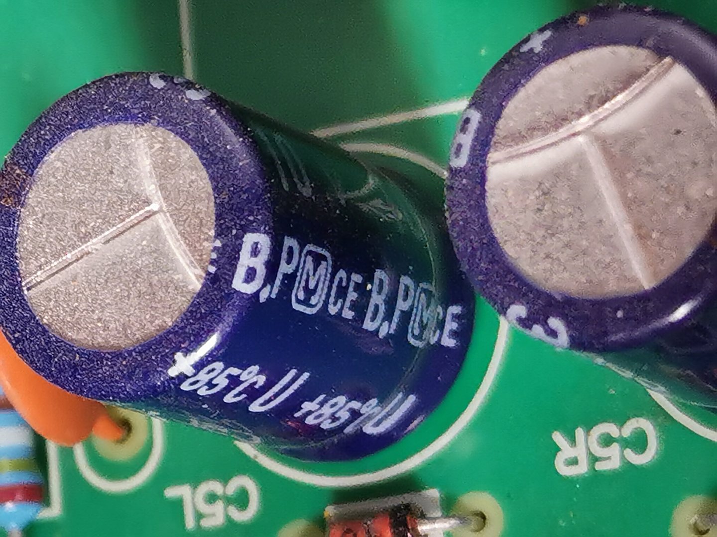

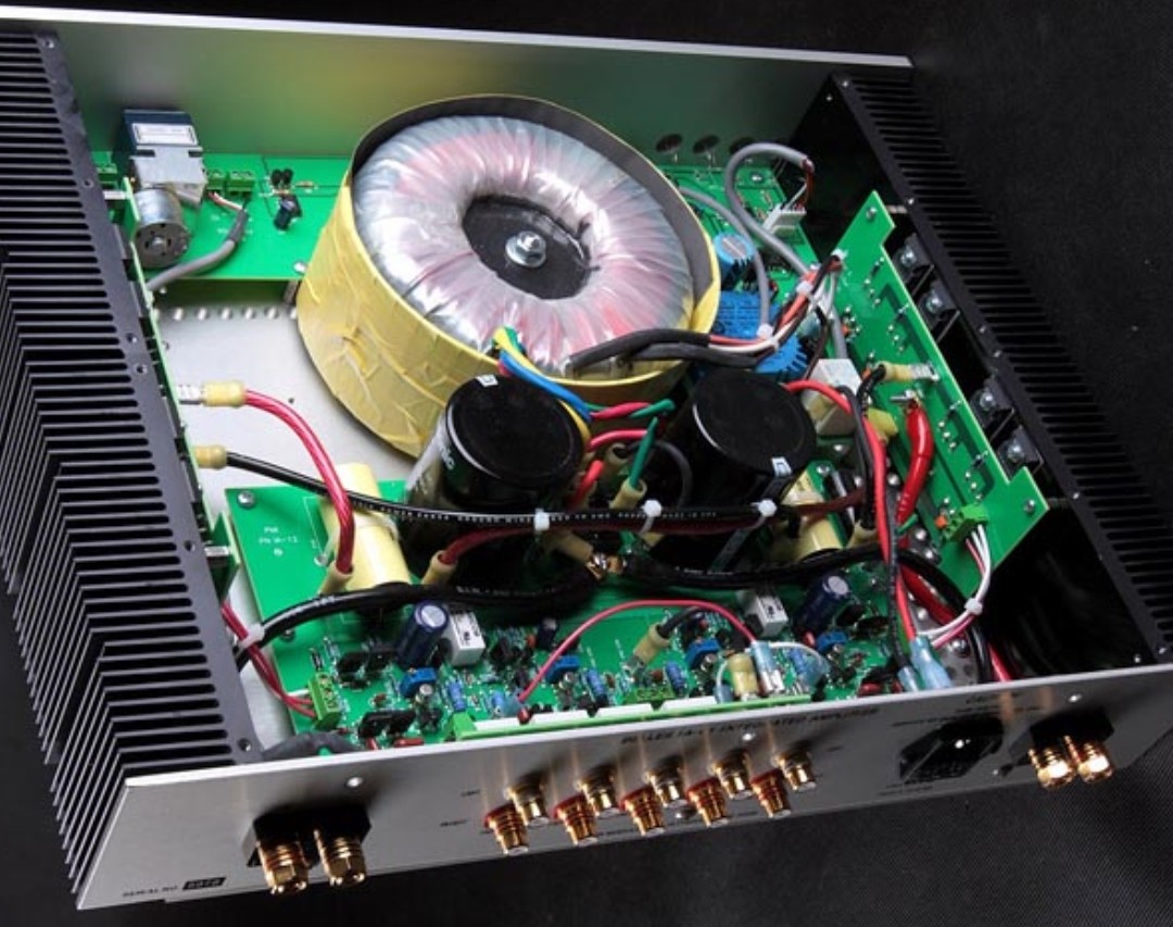

    Ser at i reference 350a brukes Panasonic aluminium type 85 graders variant.
    Belles har tre steg i produkt serien.
    En rimelig Soloist, Aria
    Reference serien
    Statement serien
    Vil tro at når Reference og Statement ser rimelig like ut i oppbygning så hentes forskjellen på komponent valg der valg av kondensatorer er en del av dette.
    Hadde vert interessant å satt inn kondensatorer brukt i Statment serien inn i Reference serien.
    Klarer ikke helt å se hvilken som står MB 200 og IA-01,men ser ut som Panasonic
    Jevnt over bruker Belles ikke eksotiske komponenter.

    Ok bildene det er 2 forsjellige amper en integrert og en power amp, har du begge ?
    Nei, de to siste bildene i tidligere svar er MB 200 monoblokk og IA-01 integrert basert på MB 200 og tilhørende linjetrinn.
    Redigert inn for sammenligning, og om mulig at noen klarer å identifisere hvilke ladelytter det er.

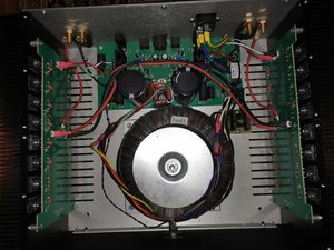

    Plukket ett bilde hos deg , er det denne ?I tilfelle er det god plass til å bruke noen gode computor grade caps og kansje øke capacitansen litt
    ymir
    13.12.2013
    5.304
    5.015

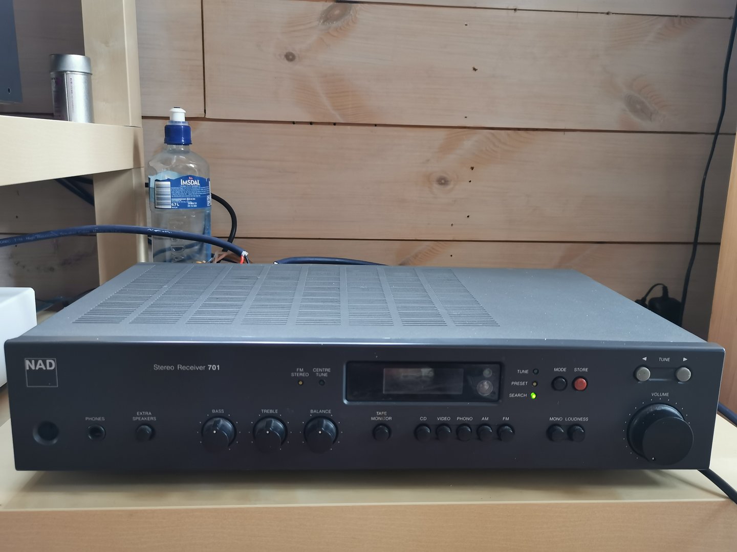

    Denne NAD'n spiller overraskende bra som effekttrinn,dersom en da ikke trenger spille høyt.

    NAD'n fungerer ikke så bra på rock.
    Vell varm lyd, men på renessanse, barokk og jazz er den ok, samt klassisk. Pygme størrelse på lydbilde og tilbake trukket topp.
    Bass er fin, den liker jeg.
    Avsluttet kvelden med denne.

    Naden ,,,,,Kan hende du trenger mer gain ,,,,kan du bruke belles preampen til Nad power amp delen ?

    Brukker Belles til NAD, preamp delen er ikke bra. Belles er en "low gain" preamp.
    Under normale forhold er volumpot opp til kl 3 ok. Dessuten fungerer kun ene kanalen til riaa trinnet på NAD'n.

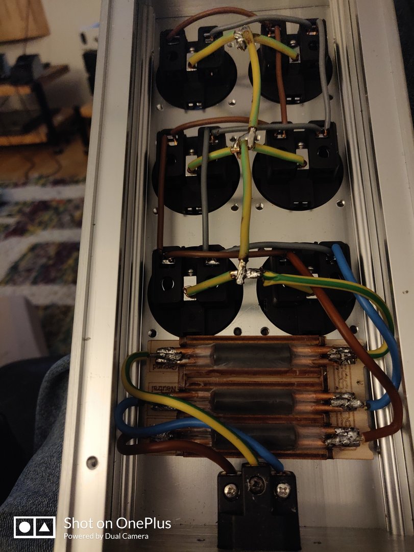

    Sådan ser mine netkabler og strømskinner ikke ud. Det har jeg investeret en del i. Synes det har gjort meget for lyden.

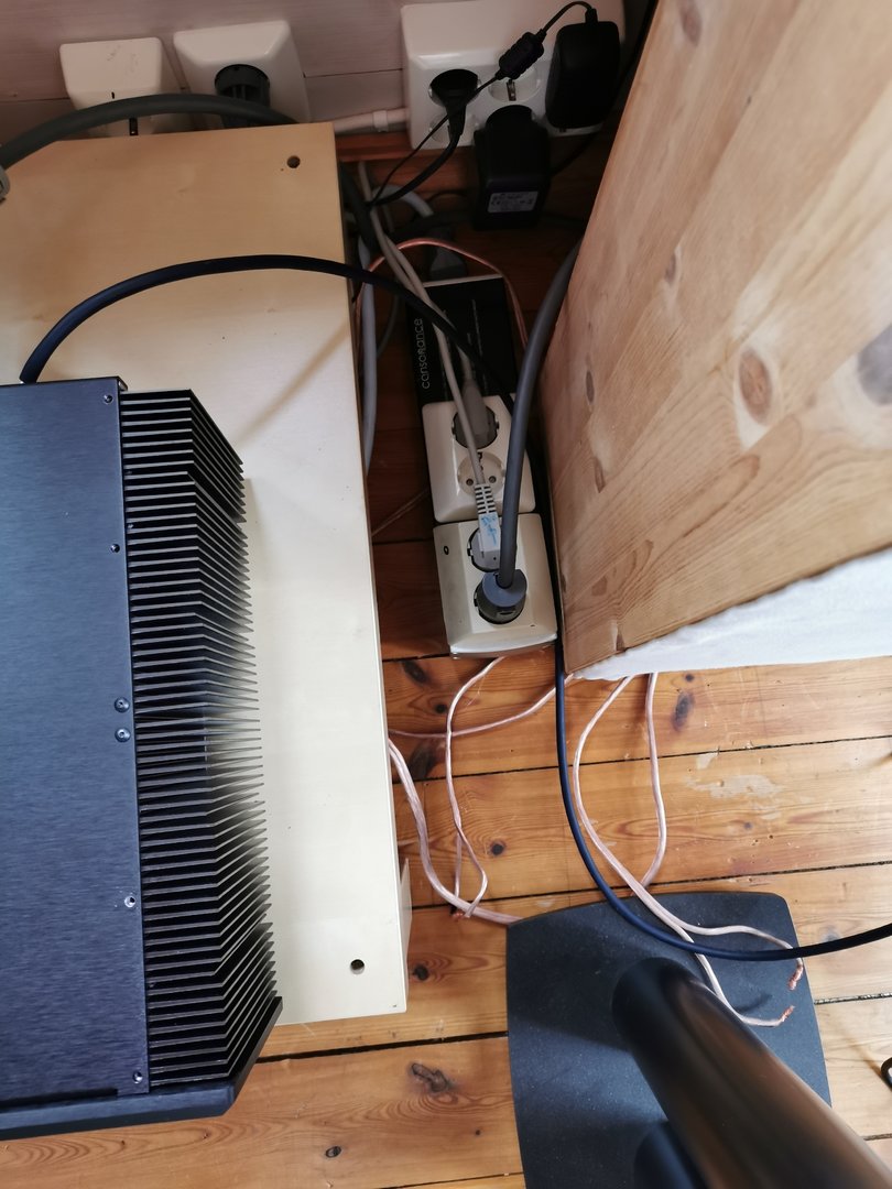

    Syntes jeg måtte prøve en annen kurs for å høre om det var likt som den dedikerte kursen til stereoen.
    Vis vedlegget 708487 Vis vedlegget 708488
    Og dævern som det toppet seg..
    med forvrengning. Det ble 5 sekunder med vinyl. Mye verre enn noen gang.
    Fikk helt sikkert god hjelp av nettstøy filteret til å forsterke støyen på den kursen.
    Siden MedCal'n blir stående til over påske kommer jeg til å sette inn filteret og måle med det tilkoblet også når den obligatoriske uken er ferdig.
    Så da kan jeg slå meg til ro og ikke tenke på at støyen er kun på kursen til stereoen
    og at det ble bomtur for Nkom mannen som kommer langveisfra.

    Ja får nok kritik for lodninger. Filtre er ti kvadrat kobberrør og kabler er 4 kvadrat. Så ikke let å lodde.

    Jeg har hørt at det ikke har noget for sig. Har haft det for år tilbage.

    Alt er utført. Alle kurser er koblet fra. Alt digitalt er fjernet, Bluesound, Heed dac og harddisk.
    Da er det kun preamp og poweramp som er strømsatt og platespiller. Samme elende.
    Preamp er byttet ut med NAD. Poweramp er byttet ut med NAD.
    NAD er brukt som integrert. Ingen forandring.
    Forvrengningen er tilstede på alle kilder, RIAA og streaming/harddisk dac.
    Men til sammenligning fra forhold tidligere lider ikke bassen så mye.
    Nkom tror det ligger noe støy overlagret utenfra i og med at AM radio fanger opp støy mot forsyningstrafo
    ved hovedsikring selv om den er slått av. Men da er den (AM radio) tyst i hele huset,
    kun støy nør inntak. Det er to-tre kurser som utmerker seg negativt ved bruk av AM radio når alt er strømsatt.
    Blir interessant å se hva Nkom finner ut.
    Gleder meg.Kan bli noe nytt å lære. Støy i praksis.
    Ikke alle som får førstehånds erfaring.Blir mindre synsing av slikt.
    Så får en glede seg til sesongens siste :love:
