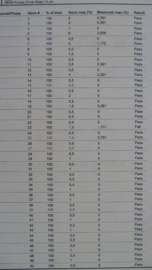

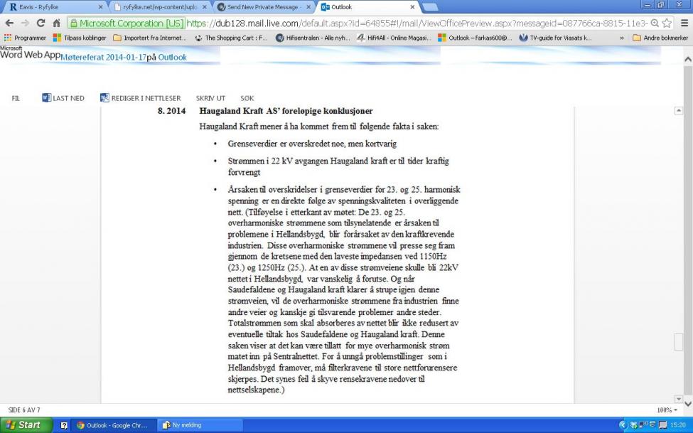

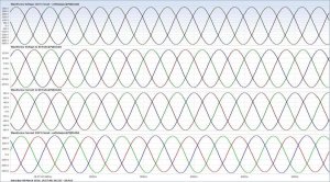

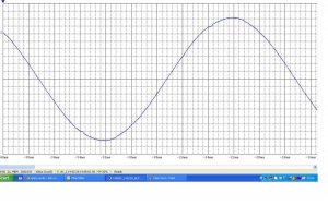

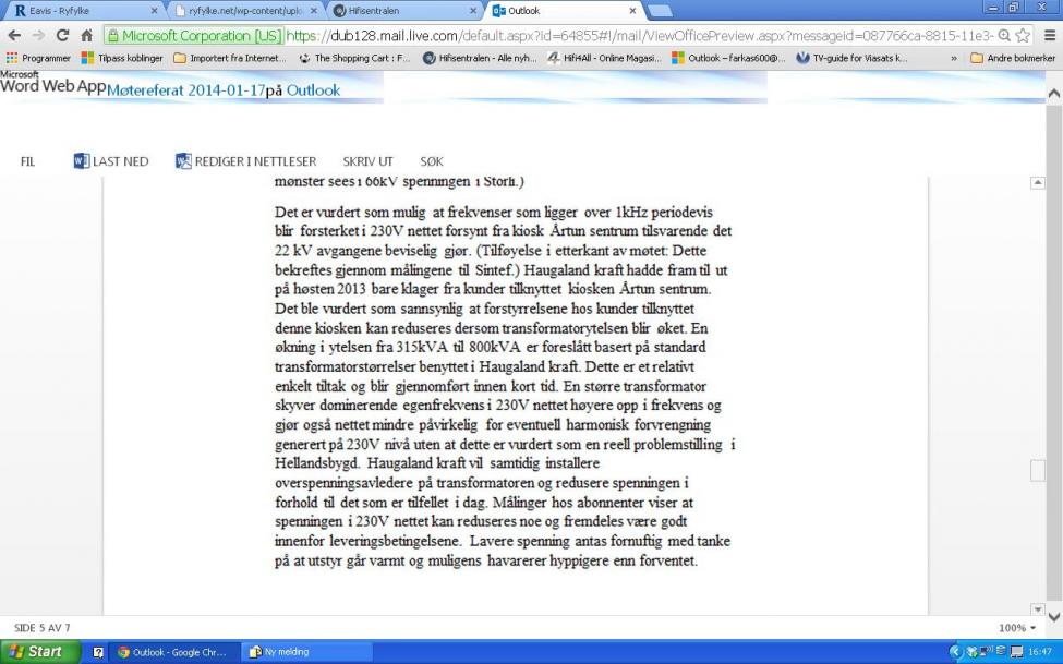

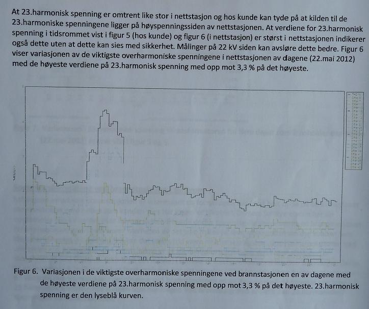

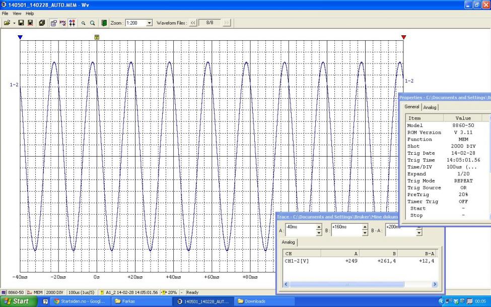

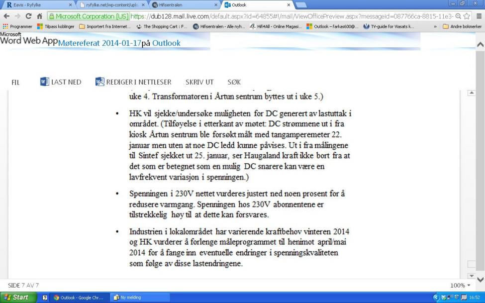

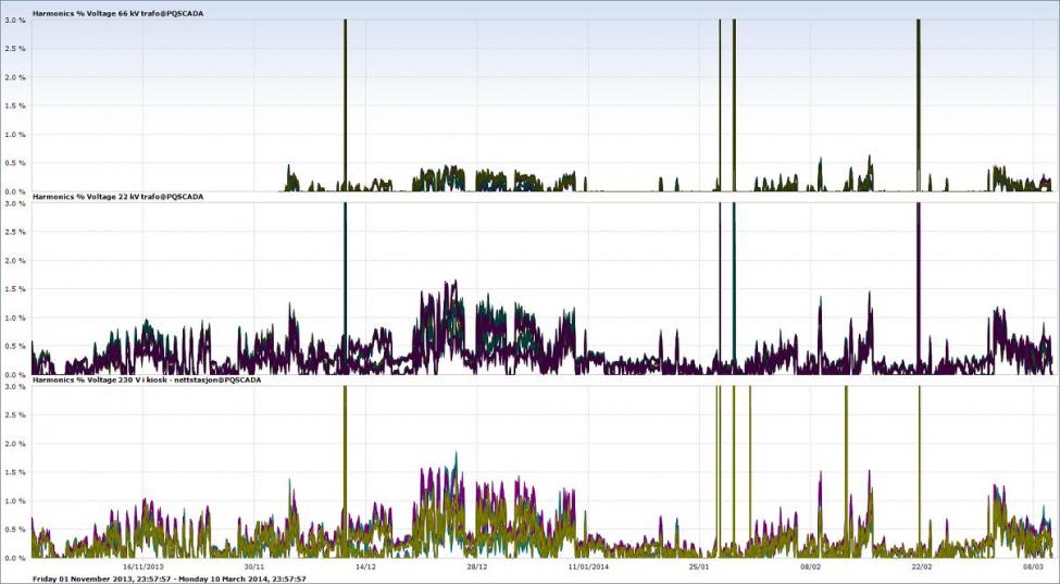

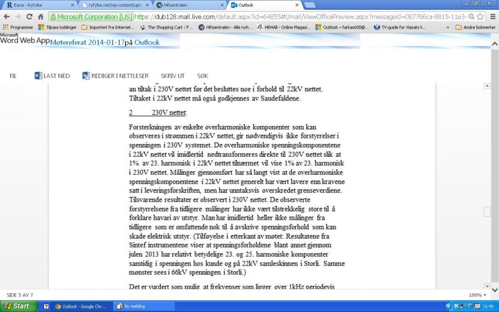

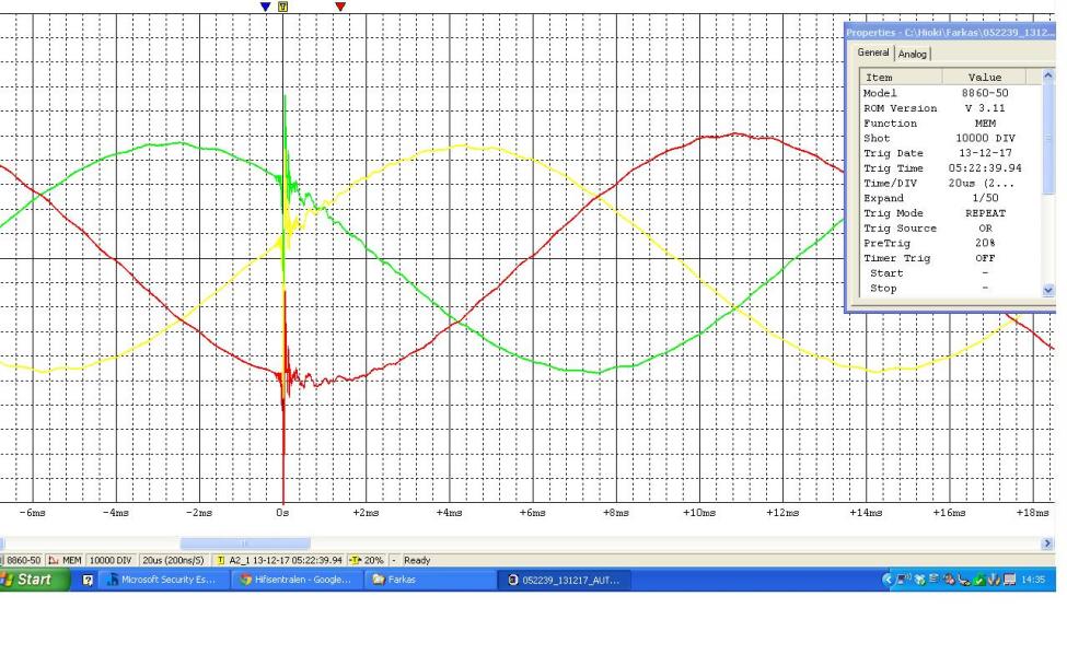

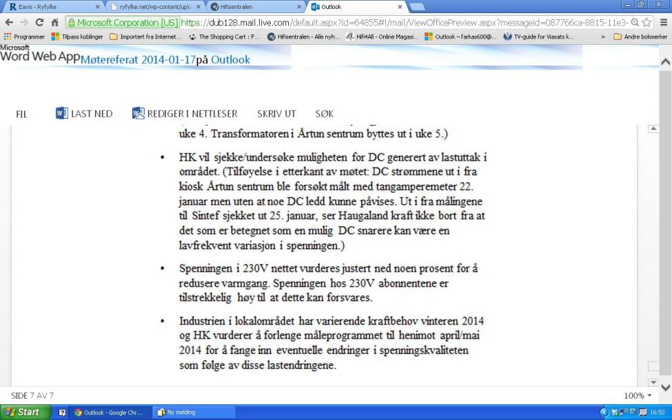

    Litt fra møtereferat mellom NVE og netteiger.
    Målingen det bl.a refereres til ble foretatt i julen,og da var det langt bedre en det som er normalt.
    Åndenes makt?Eller ett reelt problem der audiofile som burde lagt merke til dette stikker hode i sanden og sier
    at "mitt anlegg låter da svært så bra".I forhold til hva?
    Det burde hvert flere som skulle ha lagt merke til disse problemene.
    Det er store innrømmelser NVE kommer med.

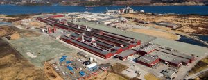

    Det er vell strengt tatt den kraftkrevende industrien som forårsaker dette som bør ta regningen eller deler av den.
    ymir
    13.12.2013
    5.304
    4.994
    Bedriften fikk pålegg fra NVE.Kostnad ca.94, ca48 millioner hva som har skjedd videre vet jeg ikke,tidligere info på nettet finner jeg ikke
    men her er ett innspill fra en høring
    . Helgelandskraft peker som konkret eksempel på en
    industribedrift i Norge som ikke vil være i stand til å overholde et 100 % -krav til
    korttidsintensitet av flimmer.
    http://webby.nve.no/publikasjoner/rapport/2012/rapport2012_66.pdf

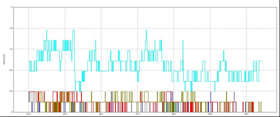

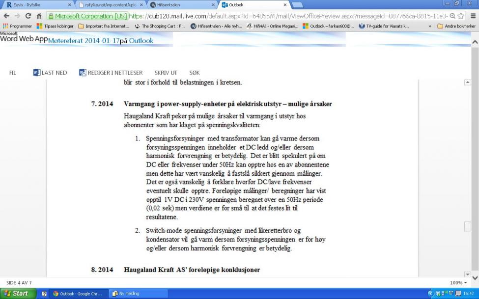

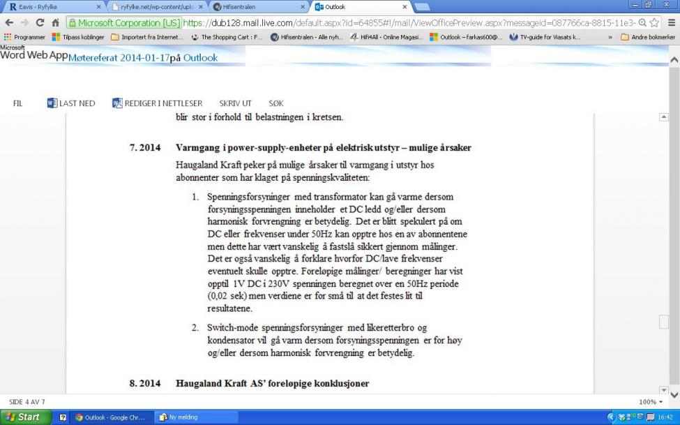

    litt mer om mulig DC og andre frekvenser under 50 Hz

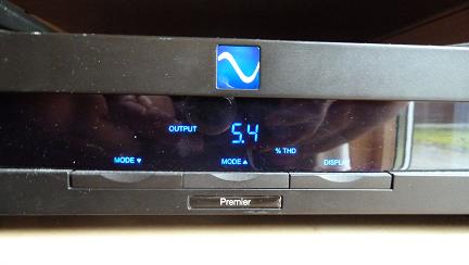

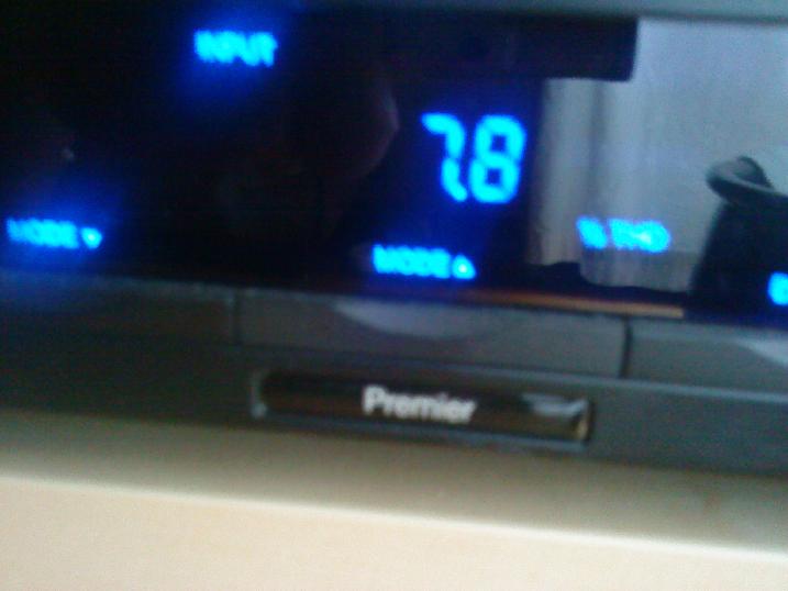

    Hadde forresten en opplevelse for kort tid siden,mener nokså bestemt at når spenningskvaliten var bra
    ble forskjellen mellom Kimber PBJ RCA og Cardas Golden Cross XLR minimal,og forskjellen økte
    jo dårligere spenningskvaliteten ble.

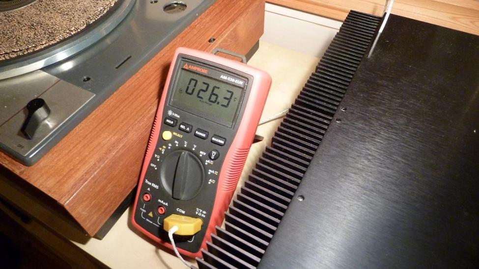

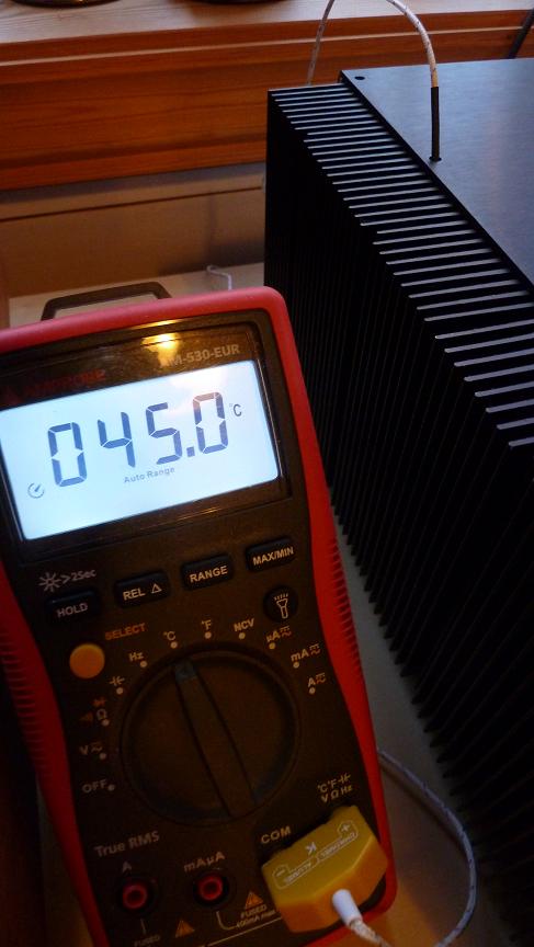

    TRAFO BYTTE I MORGEN.
    ​Det blir spennende å se om varmgang blir borte og forvrengning/støy på AV utstyr blir redusert.
    Jeg skal gå gjennom alle tidspunktene du har brakt opp og kommer tilbake med hva jeg finner.
    For å komme videre har jeg besluttet at vi installerer 800kVA transformatoren på fredag 31. Jeg ser ingen hensikt i å utsette dette ettersom vi nå har målinger oppkoblet og kan sjekke virkningen av tiltakene. Spenningen justeres noe ned i forhold til nivået som holdes i dag.
    Ny 800kVA transformator bedrer imidlertid ikke forholdene på 22kV siden eller på andre trafokretser enn Årtun sentrum. Jeg har søkt Saudefaldene om tillatelse til forsyne Breiborg fra Minnehaugen linjen som passerer Odden kiosken like ved deg. 22 kV kabelen mellom Odden og Årtun sentrum skal kobles ut og legges død. Jeg håper vi da lykkes i å endre egenfrekvensen i 22kV nettet så pass mye at forstyrrelsene i 22kV nettet reduseres noe. Vi fjerner ikke all støy men lykkes kanskje med å dempe den så mye at forholdene blir akseptable.
    Jeg skal holde deg orientert om resultatene.
    NB!
    Endring trafotilkopling Y-y til D-y. Trafo utstyres med overspenningsavledere på lavspentsiden.

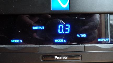

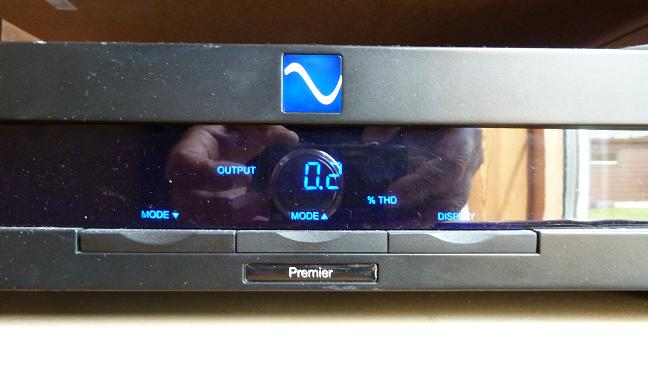

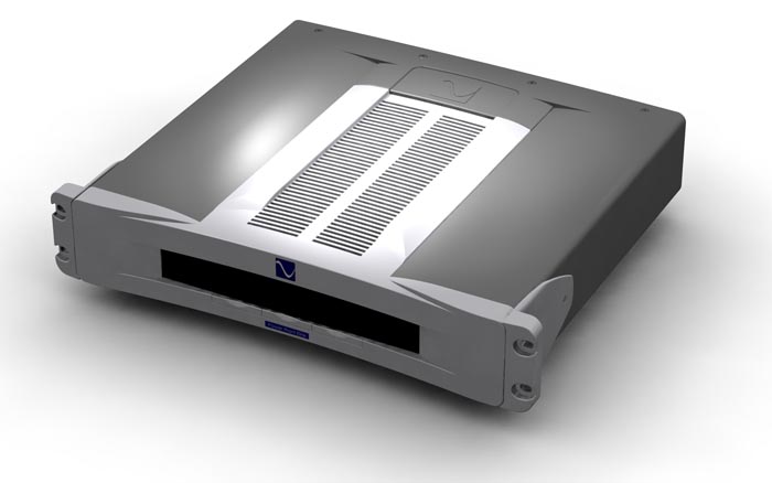

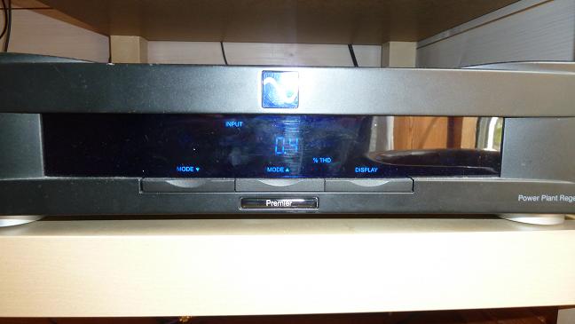

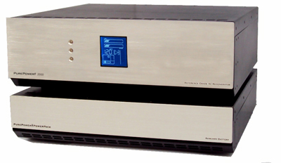

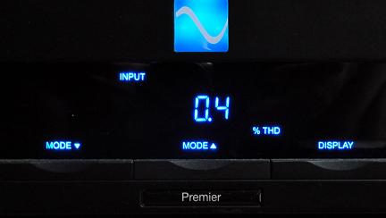

    Da heller en slik
    http://www.purepoweraps.com/1500.htm
    50 000 Kr spart,og gjør at resultatet gir et marginalt smalere lydbilde i forhold til et nett som er "friskt",
    men med betydelig mørkere bakgrunn enn nettet.:)

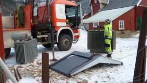

    Så er ny trafo ipå plass
    Hei
    Her er det oppgradering av tilførsel til stereo;)
    Ut med den gammle
    Her er begge side by side
    Inn med den nye
    Dette er forhåpentligvis et bedre forsøk på å dempe resonansen et tidligere forsøk.

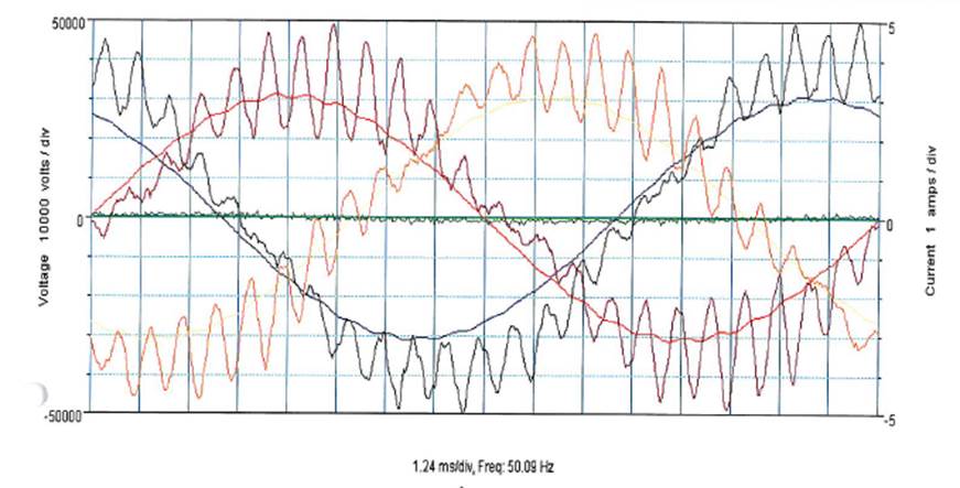

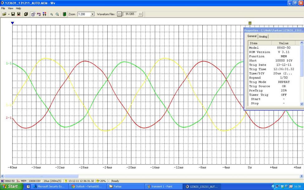

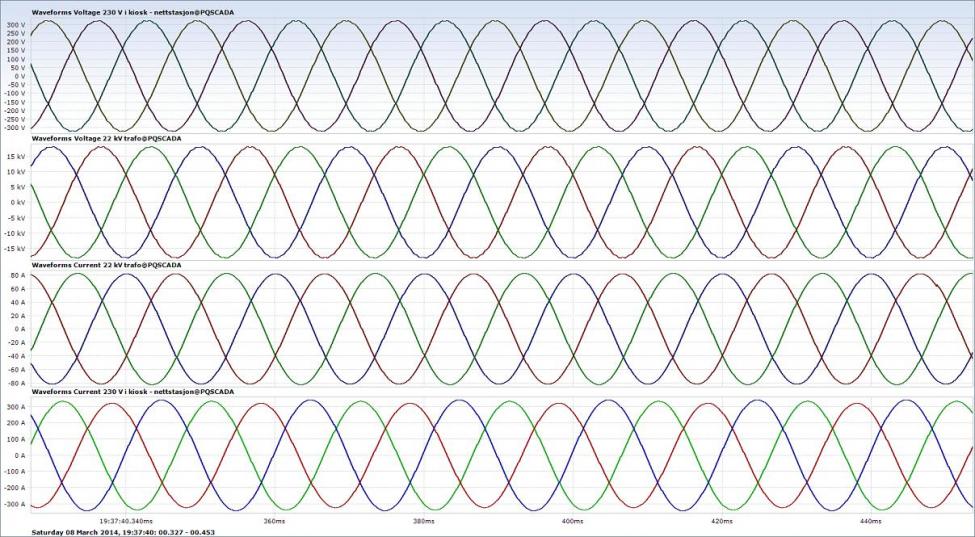

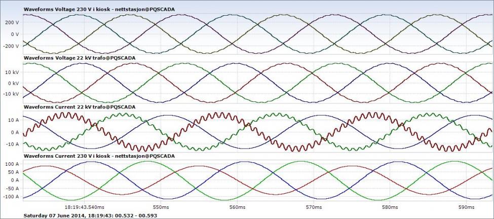

    Det fungerer mye bedre i ettermiddag en normalt.

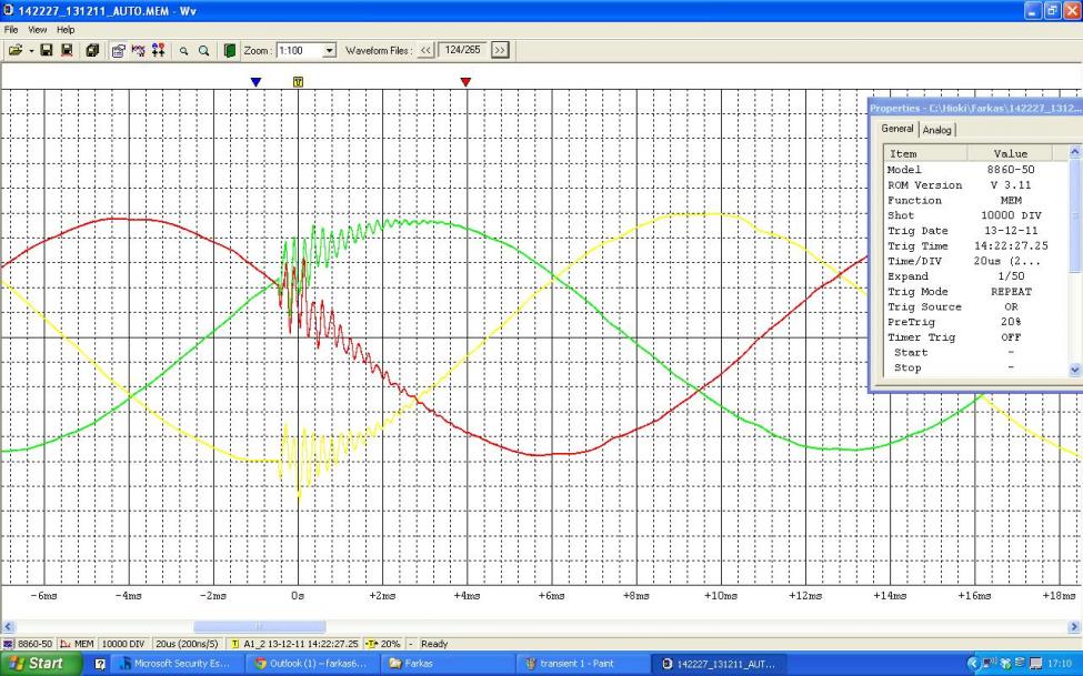

    Hvorvidt vi er i mål får tiden vise.Hvor mye kan en
    forlange og hva er mulig..innen fornuftige økonomiske rammer.

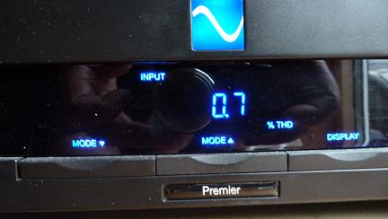

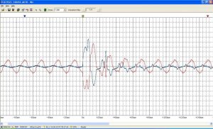

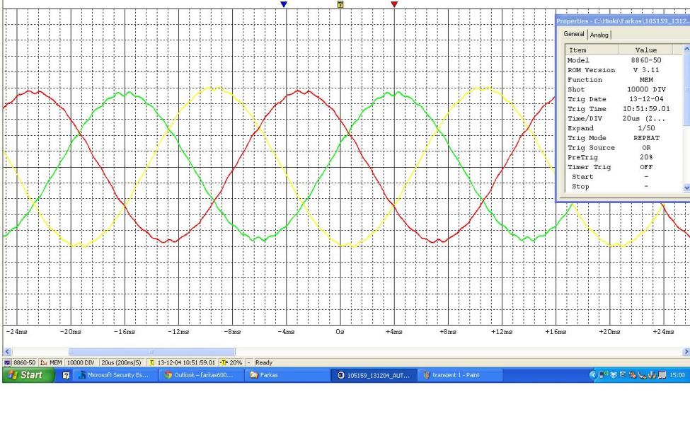

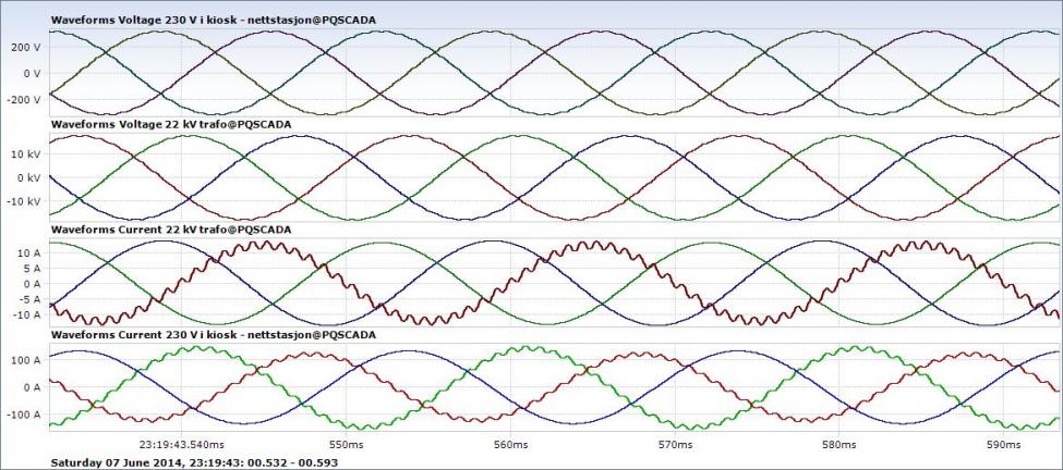

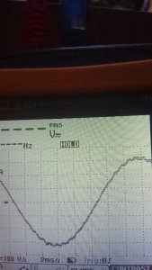

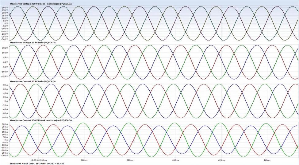

    THD har vært rimelig lav den siste tiden,noe jeg vil tro
    har litt sammenheng med 23 harmoniske som jeg antar
    er med på å dra THD opp.

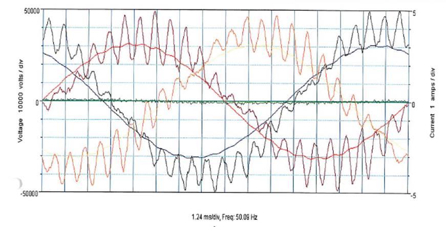

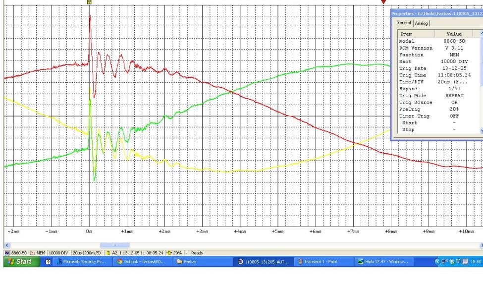

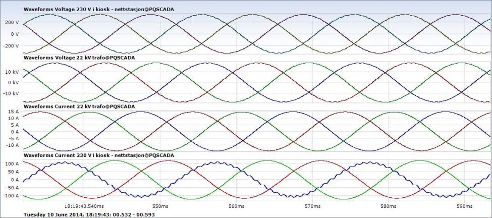

    Det nevnes litt lenger opp at spenningskurven som viser
    23 er info som er gitt tidligere,som er korrekt.

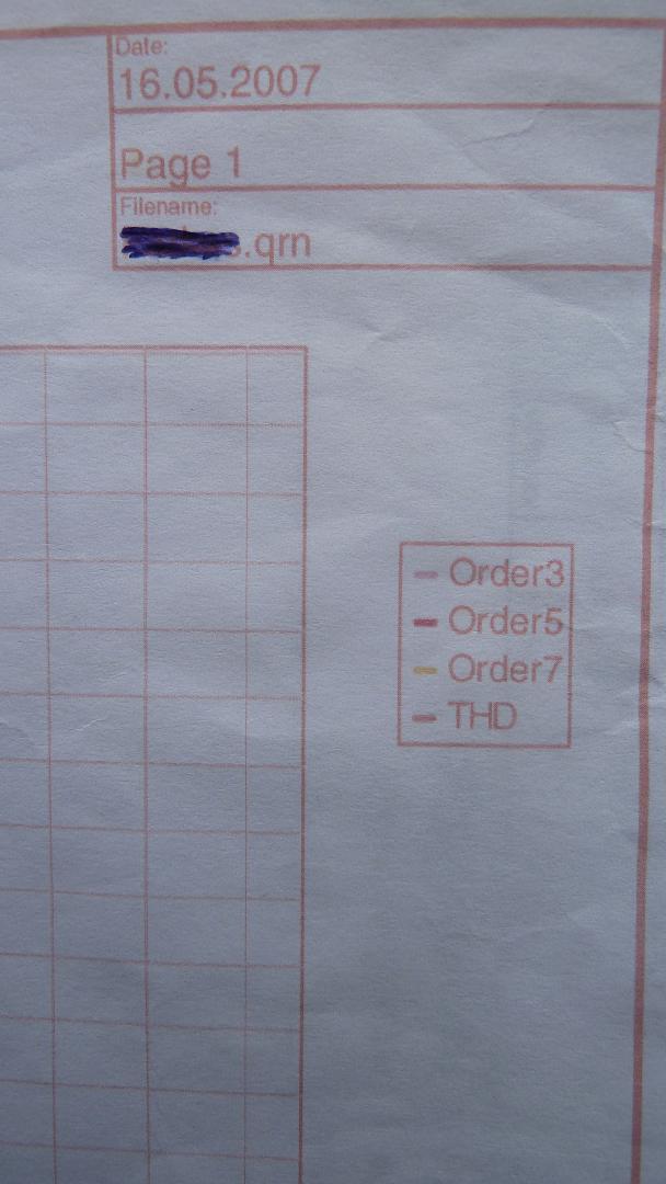

    Det som ikke er vist tidligere er strømkurven som ligger over
    spenningskurven(innlegg # 1).Det var dette bilde HK hadde med seg til NVE.
    Det er ikke forskrift for overharmoniske strømmer,kun spenninger.
    Her er det NVEs uttalelse er interessant.Hva de sier om strømmer
    på sentralnettet.

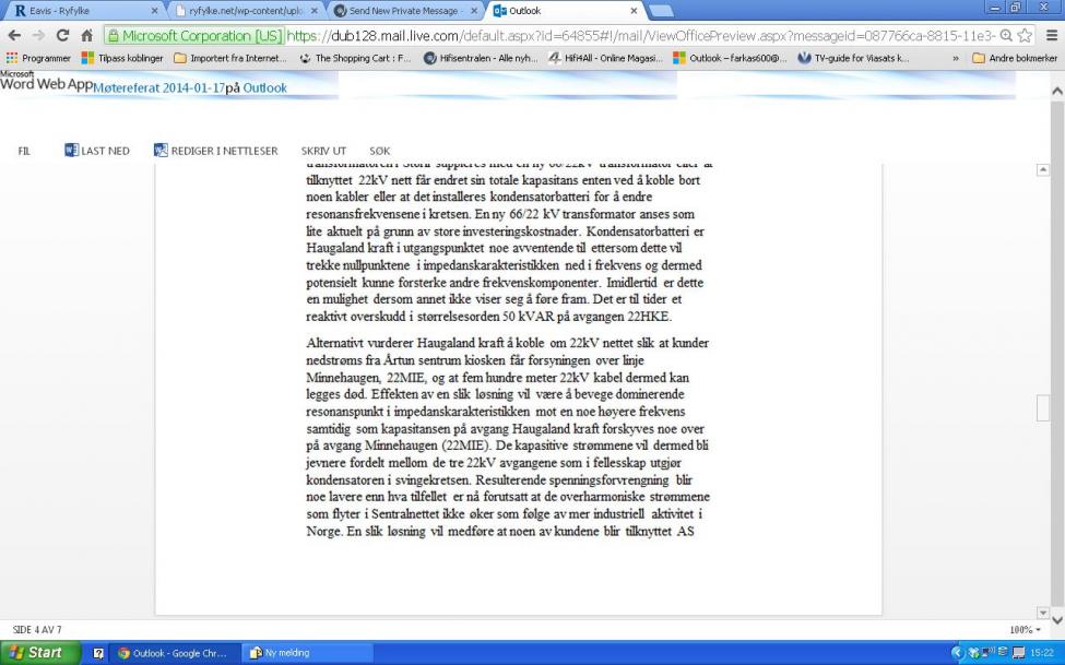

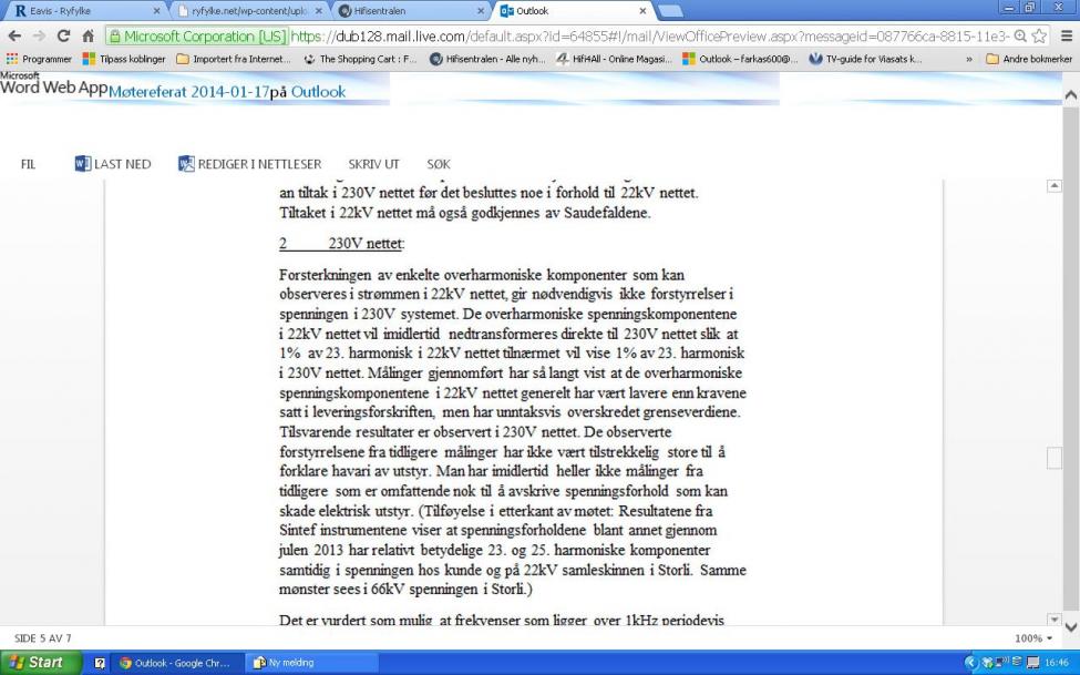

    Hei
    Lærer databruk litt etter litt,kopiering går vist ved å åpne på en annen måte :)
    Her er noe å sette fokus på en lørdagskveld med en kjedelig meny på TVen

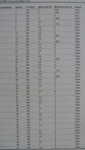

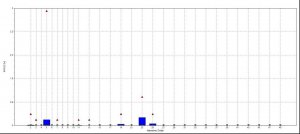

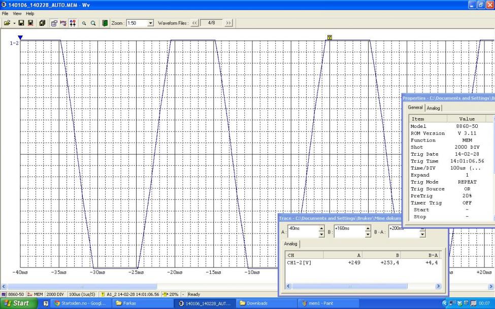

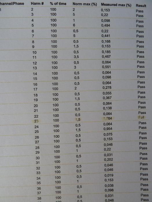

    Resulterende spenningsforvrengning blir noe lavere enn hva tilfellet er nå,forutsatt at de overharmoniske strømmene som flyter i Sentralnettet ikke øker som følge av mer industriell aktivitet i Norge.
    Det er planer om kabel til England herfra.Da skal det likerettes,noe som støyer.....
    * Årsaken til overskridelser i grenseverdier for 23. og 25. harmonisk spenning er en direkte følge av spenningskvaliteten i overliggende nett.
    Og når Saudefaldene og Haugaland kraft klarer å strupe igjen denne strømveien, vil de overharmoniske strømmene fra industrien finne andre veier og kanskje gi tilsvarende problemer andre steder. Totalstrømmen som skal absorberes av nettet blir ikke redusert av eventuelle tiltak hos Saudefaldene og Haugaland kraft. Denne saken viser at det kan være tillatt for mye overharmonisk strøm matet inn på Sentralnettet. For å unngå problemstillinger som i Hellandsbygd framover, må filterkravene til store nettforurensere skjerpes. Det synes feil å skyve rensekravene nedover til nettselskapene.)
    Hvor kommer det til å "tyte ut" nå? Tiltakene her flytter problemene over til andre,håper de at det ikke oppdages?

    Enestående,får svar på spørsmål på en lørdags ettermiddag fra saksbehandler.
    En som jobber hos kraftprodusenten og er tilsluttet en annen fordelingskiosk
    har de siste to dager har skjeldet bra forhold,noe jeg også har hatt.....
    Svaret
    Subject: SV: Farkas
    Date: Sat, 1 Feb 2014 17:04:24 +0000Jeg ser av målingene i Storli og i kiosken at forholdene er meget bra i tidsrommet du oppgir dvs fra 30. jan. Det blir spennende å se om dette holder seg. Årsaken til de gode forholdene nå antar jeg mer skyldes at støyen fra overliggende nett er lav snarere enn at tiltakene vi har gjort bidrar så mye. Vi har riktignok lagt ut 500 m kabel mellom Årtun sentrum og Odden hvilket representerer ca 0.1 microfarad men dette må ses opp mot totalt ca 1.16 dvs det mindre enn 10%. Det er alt vi kan koble bort uten å ta strømmen fra noen.
    De kurvene du oppgir var ikke fra julen i 2013 men fra september 2013. Jeg viser den nedenfor. Det er strøm og spenning på HK avgangen fra Storli. Jeg har brukt denne målingen for å bevise at 22kV nettet fra Storli fungerer som en trakt for harmonisk støy fra sentralnettet.
    Vi skal følge dette videre opp og jeg håper vi til slutt skal oppnå forhold som er til å leve med.

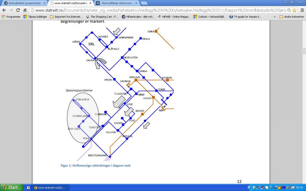

    Hei
    Slik er situasjonen i dag.Det er problemer her,men les vurderingene her og se kart side 12.....spenningsproblemer...
    http://www.fylkesmannen.no/Document...d og planer for betre forsyningssikkerhet.pdf
    • For tiden anstrengt forsyningssituasjon for Karmøy inntil ny
    transformator på Håvik er montert og satt i drift
    http://www.statnett.no/Documents/Ny... 2011/Rapport områdestudie Sørlandet 2011.pdf

    Hei
    Vis vedlegget 240952
    Litt lenger opp...Bergensområdet
    - Nye kraftlinjer skal krysse Vestlandet - Bergens Tidende
    Striden om Simadal-Samnanger og Fardal-Ørskog er berre starten. Nettselskapa planlegg i alt 13 420 kV linjer på Vestlandet. Og sjøkabel til Storbritannia.
    Både austover og sørover
    I tillegg til dei nye linjene skal seks av dei eksisterande 300 kV linjene på Vestlandet oppgraderast til 420 kV. Mellom Samnan-ger og Sauda er målet å ha fullført oppgra-dering innan 2020. Spenningsoppgraderinga her heng nøye saman med ei ny 420 kV linja Statnett no byggjer frå Sauda og sørover, og planane om eksport. Spenningsoppgradering av 300 kV nett frå Samnanger må til «for å håndtere en likestrømsforbindelse til Stor-britannia tilkoblet i Kvilldal».
    Jeg ser at den 420kV linja vil bli synlig her hvor jeg bor.
    Side 12 der hvor alt 4.1 og 5 møtes igjen etter å ha blitt splittet, utsikten min til Stavanger er meget nær der linja krysser Gansfjorden over til Stavanger.
    For noen år siden var en av traseene meget nær der vi bor, men dette ble stoppet.
    Alternativ trase ser dog langt bedre ut.

    Lys og varme vil folket ha,bare de slipper å se ledningene frem til huset er allt ok ;).
    Vil nok tro at problemene her i nordfylket skyldes all energikrevende industri.
    Innenfor en liten radius er smelteverket her Eramet,Kårstø,Hydro Aluminium Karmøy
    Aluminiumsverket SørAl ? på Husnes og muligens Bjølvefossen.
    Grenlands området har også et sterkt konsentrert industri område

    Etter en finpuss med
    er en klar for litt mer tid for utprøving av ny trafo.
    Har hovedsakelig brukt tid på Panasonic VT 30 og diskutert erfaringene med en som blir forsynt
    fra en annen fordelingskiosk som jobber hos kraftprodusenten.trafoen der er på 200 Kva som
    forsyner to boliger og en driftsbygning for sau.
    Erfaringene så langt er at begge har dårlig bilde på TVen samtidig.Oppgraderingen så langt
    har ikke svart til forventningene.
    Når det har vært bra skyldes dette forholdene på sentralnettet.
    Her fra innlegg # 23

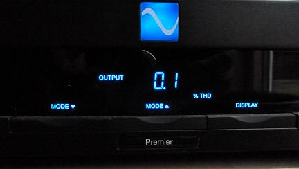

    Temperatursvingninger
    Hei
    Har spillt noen timer i dag.
    Tidligere har temp. målt i kjøleribbe på forsterker "løpt løpsk" med dårslig spenningskvalitet.
    Har da stoppet spilling når temp har kommet over 65 grader.
    Her er noen eksempler nylig,spiller da alltid med forvarmet forsterker og de samme melodiene,
    mellodier som fordrer en del strøm leveranser fra forsterker.
    28.01. var vi i "øydrift" med diesel aggregat.
    Kunne da ha volum.pot. til Kl. 13.00 uten forvrengning.THD var 2.9 og oppnådd temp. 50,3 grader,
    ingen forvrengning og dersom øra hadde orket kunne det blitt gitt på mer.
    Senere da vi var tilsluttet sentralnett ble temp. målt ved tre anledninger til mellom 55,5 og 56,7
    med THD mellom 0,4 og 0,7,med volumpot. mellom kl. 10.00 og 11.00. og mye forvrengning ut av høyttaler
    I dag med ny forsyningstrafo.
    50,2 grader med volumpot. til Kl. 11.30,ingen forvrengning ut av høyttaler,THD,0,7 og kunne gitt på mere
    men øra gir opp.
    Store variasjoner altså.
    Måleprobe er plassert ned i skruhull på kjøleribbe
    eks. på normal tomgangs temp. mellom 44-48 grader

    Enkelte ting kan ikke repeteres ofte nok
    Tar og repeterer litt fra innlegg #22 (NVE)og #23 (HK)
    Svaret
    Subject: SV: Farkas
    Her hjelper det ikke med "gode" strømforsyninger,nettkabler,filtre,DC-felle eller regenerator fra PS Audio.
    Det pynter bare litt på sluttresultatet.
    ymir
    13.12.2013
    5.304
    4.994

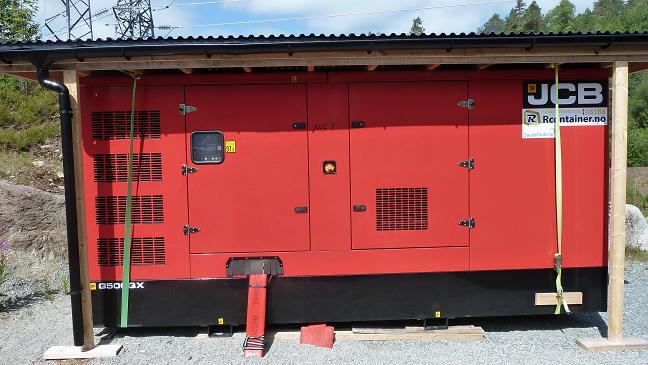

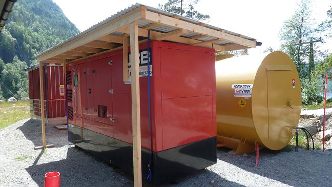

    Forskjeller på når vi er i øydrift med diesel aggregat der 5 harmoniske er svært høye i følge HK.
    Dette gir ingen problemer for strømforsyningene som jeg kan se eller høre.
    Her er måling når vi er tilsluttet sentralnettet.23 harmoniske er dominerende.

    Uheldig tidspunkt....? men uansett... info og kunnskap er viktig
    Resonansen skal etter trafobytte være flyttet fra 23 harm. til 52 harm. har enda ikke sett målinger,men allikevel,
    her er teorien. selv etter trafo bytte er varmgangen og forvrengningen fremdeles til stede.Tok en liten test i dag.
    dersom PS Audio PPP kan være en føler for tilstanden på nettet,fikk jeg meg en overraskelse i dag.
    Problemet er til stede langt utenfor det området jeg bor i.
    Frekvensbildet blir sammensatt. Det som har vært min antagelse er at den dominerende egenfrekvensen i seriekretsen dannet av transformatorens lekkreaktans (seriereaktans) og samlet kondensatorverdi i hele 230V nettet, muligens har ligget i området 1-2kHz. Induktansen for 315kVA transf var 21microhenry. Nødvendig kapasitans i 230V systemet for å få en egenfrekvens rundt 2000Hz blir 300 microfarad. Denne kapasitansen anså jeg som mulig når gatelyset lå innkoblet dvs. når det er mørkt. Dersom vi antar at nettet har en kapasitans på 300 microF, så vil en transformator med ytelse 800kVA gi en egenfrekvens i størrelsesorden 2600Hz.[FONT=Times New Roman,serif][FONT=Calibri,sans-serif]Dette kan også ses ved at transformatorytelsen er øket med en faktor på 800/315=2.5 noe som gir 1.6 ganger egenfrekvens. Samtidig øker reaktansen opp mot 1.5 og gir dermed en reduksjonsfaktor i frekvensen på 1.26. Totalt endres egenfrekvensen 1.6/1.26=1.3 dvs. 30%.
    + fra ett annet svar
    [/FONT]. Som sagt tidligere så er ikke endringen stor og kapasitansen i ett av aggregatene til Saudefaldene er trolig i en størrelsesorden som påvirker forholdene.
    [/FONT]
