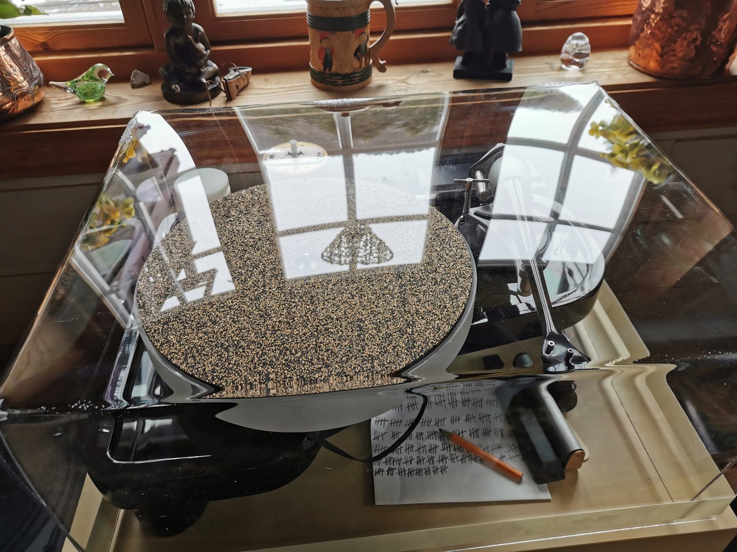

    Totalt mislykket forsøk på å lage lokk til platespiller i går. Brukte varmepistol men ble litt for varmt enkelte plasser og å få en fin 90 grader fikk jeg ikke til.

    Ja så natur fotografen " var litt uheldig ,med lokket .Jeg hadde muligen brukt lyn lim ala loctite 401, bare ikke få det andre plasser enn stedet du skal lime .
    Hvor fikk du kjøpt plexi plater " og kappet ?
    Noen fotograf er jeg nok ikke og kommer aldri til å bli heller. Forsøkte meg i foto verden for 20-30 år siden. Det ble for komplisert med lukkertid og blenderåpning.
    Men Fuji Velvia gav nå da gode farger.
    Var jo faktisk analog tilhenger både når det gjelder musikk og foto. Nå holder det med mobilkamera.
    Nå skulle platespiller dekselet kun varmes og bøyes 90 grader vha varmepistol.
    Plexiglass platen var fra biltema og hadde ligget og ventet på å bli skjært og bøyd i halvannet år 😁. Får gjøre det på en annen måte neste gang.

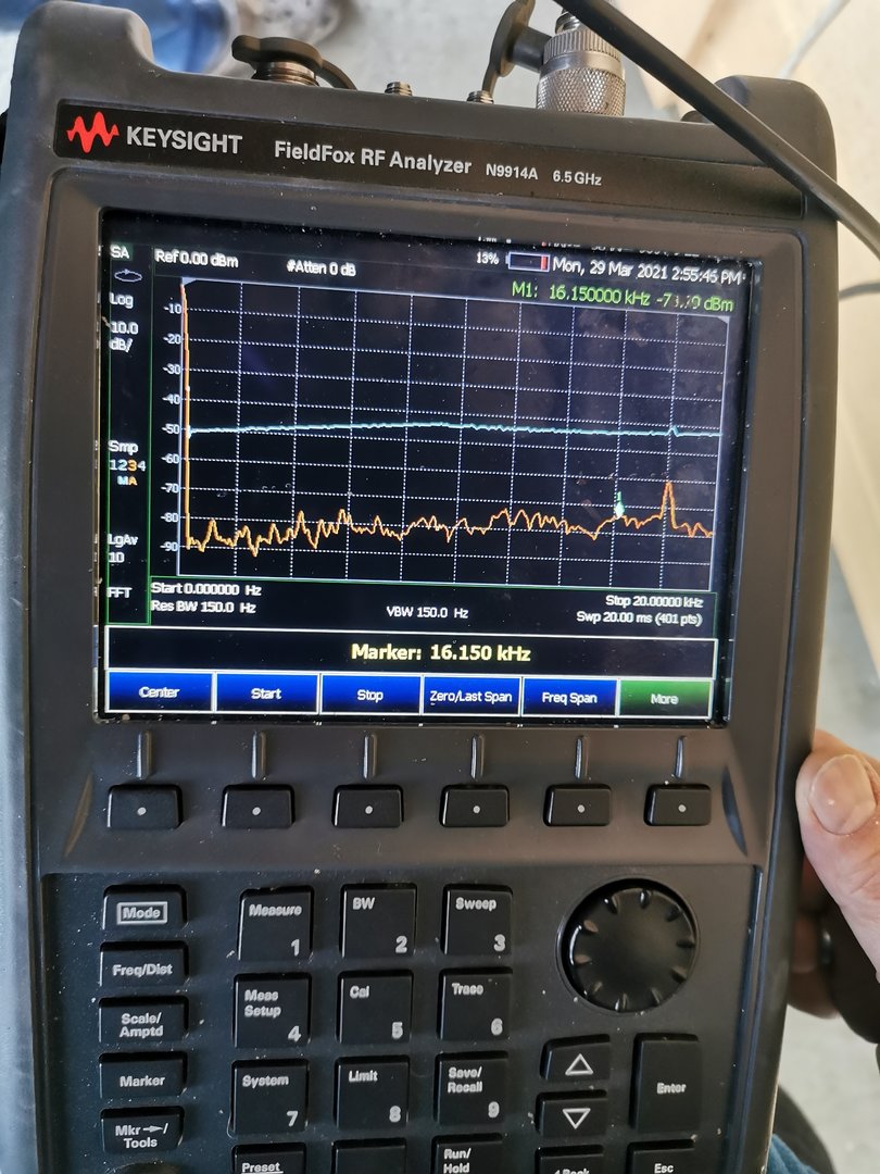

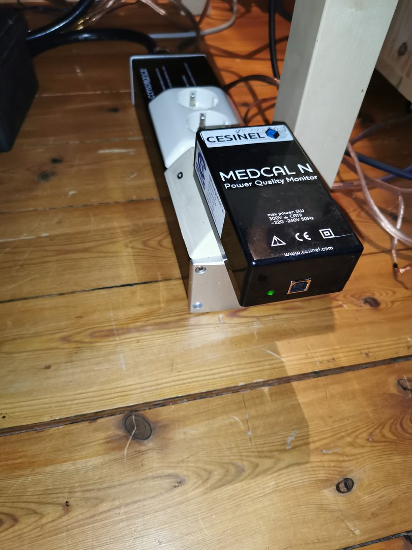

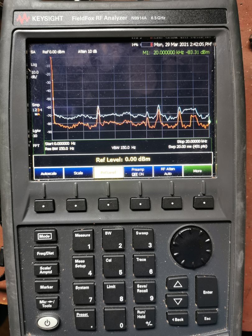

    Så var det dette med kortidsminne
    Ingen frekvenser i luften, faktisk usedvanlig stille sa Nkom
    Litt mer spennende i stikkontakt.
    Ideelt, men ikke oppnåelig. Orange kurve.
    Fallende fra venstre mot høyre.
    Blå kurve er hos meg.
    Orange kurve hos meg
    Orange kurve hos meg og her dukker det opp en komponent ved 4.5khz som skyldes varmepumpe.
    Så en tur ned til naboen som er på samme fordelingstrafo
    Og til slutt en nabo på en annen fordelingstrafo. Her var der ikke mye spennende å se.
    Det var heller ikke noe å se hos etter som laster ble lagt inn, bortsett fra den saken som stammet fra varmepumpe.
    Ingen forandring når preamp ble lagt inn, ingen forandring når poweramp ble lagt inn
    og heller ikke når bluesound og dac ble lagt inn. Det vi så var at det var mer støy på fordelingstrafo jeg er tilsluttet og mer hos meg enn hos nabo, og at nabo på en annen fordelingstrafo hadde svært lit støy.
    Da blir det å frakte stereoen til ett annet stedmen først vente på resultatet fra MedCal målingen.
    Han (Nkom) prøvde også 230V fra bil
    uten noen bedring, tro denne kom derfra
    SMPS. Den var dårligere enn nettet.
    I tillegg fyrte han opp ett bensin aggregat,
    Men det var så dårlig at han ikke ville at jeg skulle starte stereoen på det.
    Her, Smps 230V forsyning fra bil

    Konklusion der er noget galt med den fordelingstrafo du er tilsluttet?
    ymir
    13.12.2013
    5.304
    5.015
    Ingen konklusjon er tatt.
    Fordelingstrafo er nok ok.
    Tror ikke problemet vises i disse målingene.
    Men er da litt interessant med målingene hos meg og nabo som deler forsyningstrafo.
    En del resonanser ser ut til at vi deler, men kurven er jo sterkt stigende hos meg i forhold til naboen. Rimelig å tro at kapsitansen fra trafo og inn til meg er høyere enn hos naboen som bor rimelig nær forsyningstrafo.

    Det er sgu da utroligt at de tumper ikke er istand til at lokalisere Problemets kilde.
    ymir
    13.12.2013
    5.304
    5.015
    Nå var dette ikke Nkom sitt bord.
    Er bare glad for at han i det hele tatt tok seg tid til de målingene han gjorde.
    Er litt irritert over at vi ikke foretok flere målinger. Nkom karen var både villig og interessert, og hadde en kjedelig ettermiddag og kveld foran seg på hotell.
    Jeg var eneste "kunde" i går før han skulle videre til nabo kommunen i dag.
    Er bare på forum som dette og lignende at slike tilfeller som her løses og forklares av de allvitende, på direkten uten å vite alle mulige parametre i saken. 😋
    Får gjøre noen enkle eksperiment selv i morgen. Samt flytte MedCal over i Consonance nettfilteret siden den obligatoriske uken da er over. Men tviler på at dette vil sees på målingene.

    Netteier var å hentet spenning analysator.
    "Ny" saksbehandler, eller mer korrekt, den første som startet ballet i 07.
    Håper det har skjedd en kunnskaps økning siden sist.
    Tviler sterk på at det finnes noe spennende på analysatoren, annet enn jordfeil en som nå skulle være fikset.
    Problemet forsvant jo også nokså tidlig etter at målingen tok til og låg nok over 2.5kHz.

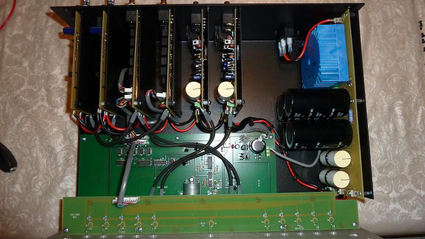

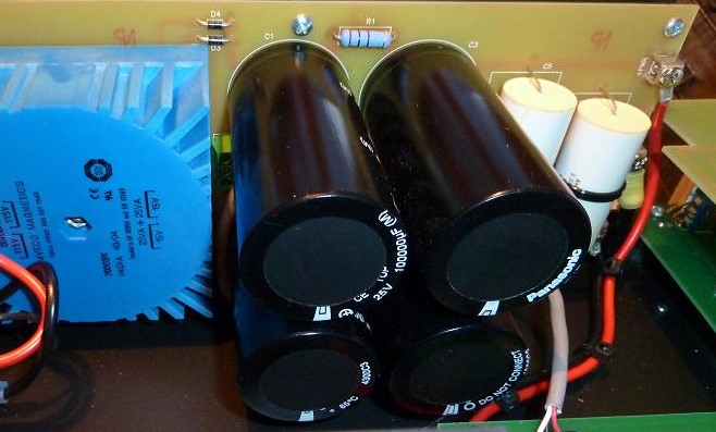

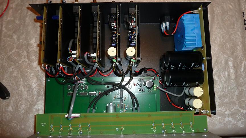

    Fikk besøk av dette støyfenomenet i går kveld, er borte igjen nå.
    Å få gjort noe med dette dersom det ligger utenfor FoL er ikke mulig,
    i hvert fall dersom en ikke ønsker å betale dette selv, noe som fort kommer opp i 6 sifferet beløp.
    Så lenge støykilde er lovlig kjøpt apparat har en ingen rettigheter.
    Dette i følge Kirkeby hos pqa.no
    Han kjente til en god del audiofile som har problemer som dette.
    Løsning?
    Bygge denne om til batteridrift?
    Er riaa som påvirkes mest.
    Hva trengs til noe slikt? Batteri valg?

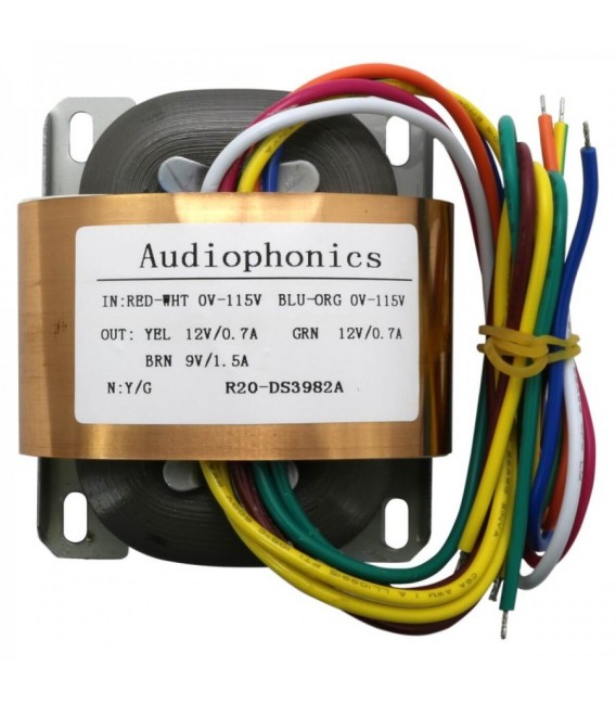

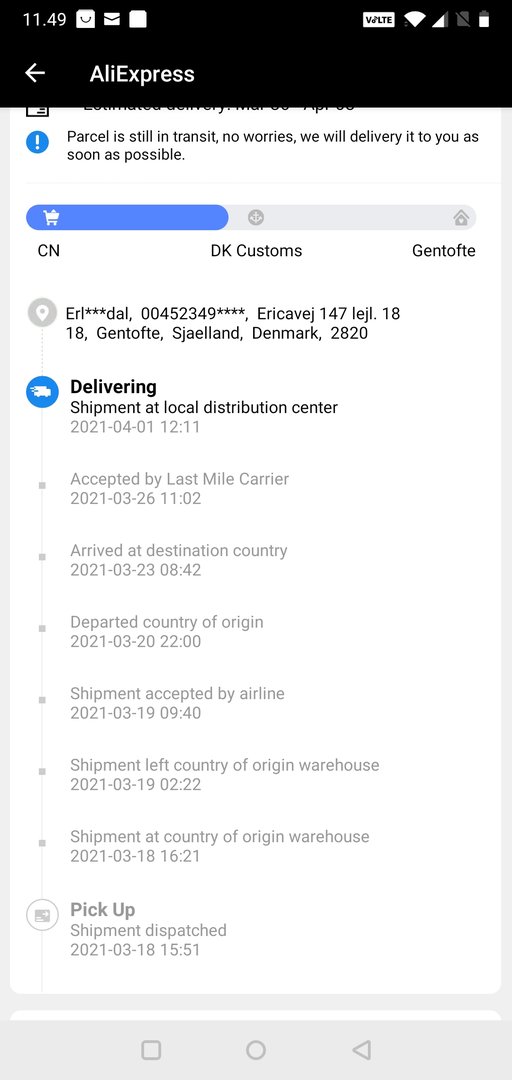

    Surrehue, hvorfor fable om batteridrift når jeg har prediket R core transformatorer.
    Bestillte jo R core transformator for leeenge siden fra Kina, uten å ha mottatt noe.
    Betalt var den også. Så nå hopper jeg ut i netthandel verden en gang til, nå Frankrike.
    Roberth
    05.01.2010
    2.498
    292
    20

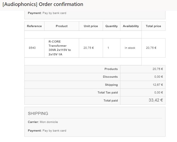

    Betal med paypal, hvis den ikke kommer så krever du pengene tilbake via paypal.
    Og audiophonics er svindyre på frakt vel og merke.

    Ymir hvor længe siden er det du bestilte. Det kan ske at der går 3-4 måneder. Pudsigt jeg har tilsvarende på vej fra Kina. Screenshot_20210409-114951.jpg Gratis fragt
    ymir
    13.12.2013
    5.304
    5.015
    Ymir hvor længe siden er det du bestilte. Det kan ske at der går 3-4 måneder. Pudsigt jeg har tilsvarende på vej fra Kina. Vis vedlegget 712544 Gratis fragt
    Bestilte 08.04.20. Side 23 i denne tråden.
    @Robert Husker ikke om det var paypal eller hva..fikk en mail senere på ett tidspunkt.
    så ikke mailen før mange mndr etter at jeg fikk den. Svarfrist var 3 mndr..
    12-13 Euro er vel ikke dyrt for 1kg (600g + innpakning) ?
    Vurderte 24 timer levering, men 4-500 kr, har god tid,
    med min interesse skal en være glad om trafoen kommer inn i preamp dette året .
    Prisen er på nivå med kina trafoen jeg bestilte, så det er ikke det store tapet.
    Løsning?
    Vis vedlegget 712289
    Vis vedlegget 712290
    Ingen tinger umulig , jeg tester ofte med batterier om jeg gidder å bruke penger på ett prosjekt , Hvis kretsen en kjører på +- 15v dc
    så tåler de nok +-18 . Du kan bruke uregulert eller regulere spenning med dioder evt tilpasset deg
    Har du kobling sjema som viser railene og forsyning spenningene ?
    En dac jeg hadde laget bryter der jeg kunne switche mellom nett og batteri til fin / kvells lytting : )
    HAREPUSEN
    avtrådt 010924
    04.11.2009
    3.401
    3.121
    telemark
    Ok jeg sjekket trafoen din , du har railer på 21-22v DC .Dvs du kan ha regulator spenning på 18-15 v en plass
    Lurt å sjekke med diagram evt hvis du tenker alvor : )
    Mener det er slik at der er kun prisen for EU-land, de kontaktet meg etterpå og sa det var et stort tillegg siden norge ikke er et EU-land.
    Drossel
    05.05.2012
    11.273
    3.835
    Moms og inportafgift. Tror det ville være bedre muligheder et sted.
    Roberth
    05.01.2010
    2.498
    292
    20
    Ikke det jeg refererer til, selve fraktprisen.
    ymir
    13.12.2013
    5.304
    5.015
    Har vel til salt i grauten om frakta stiger.
    Fungerer det er det allikevel en rimelig løsning på ett problem.
