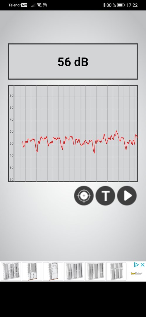

    Spille høyt?
    En av de merkelige dager da en kan skru opp.
    Har justert sound meter appen etter xtz rta måling.

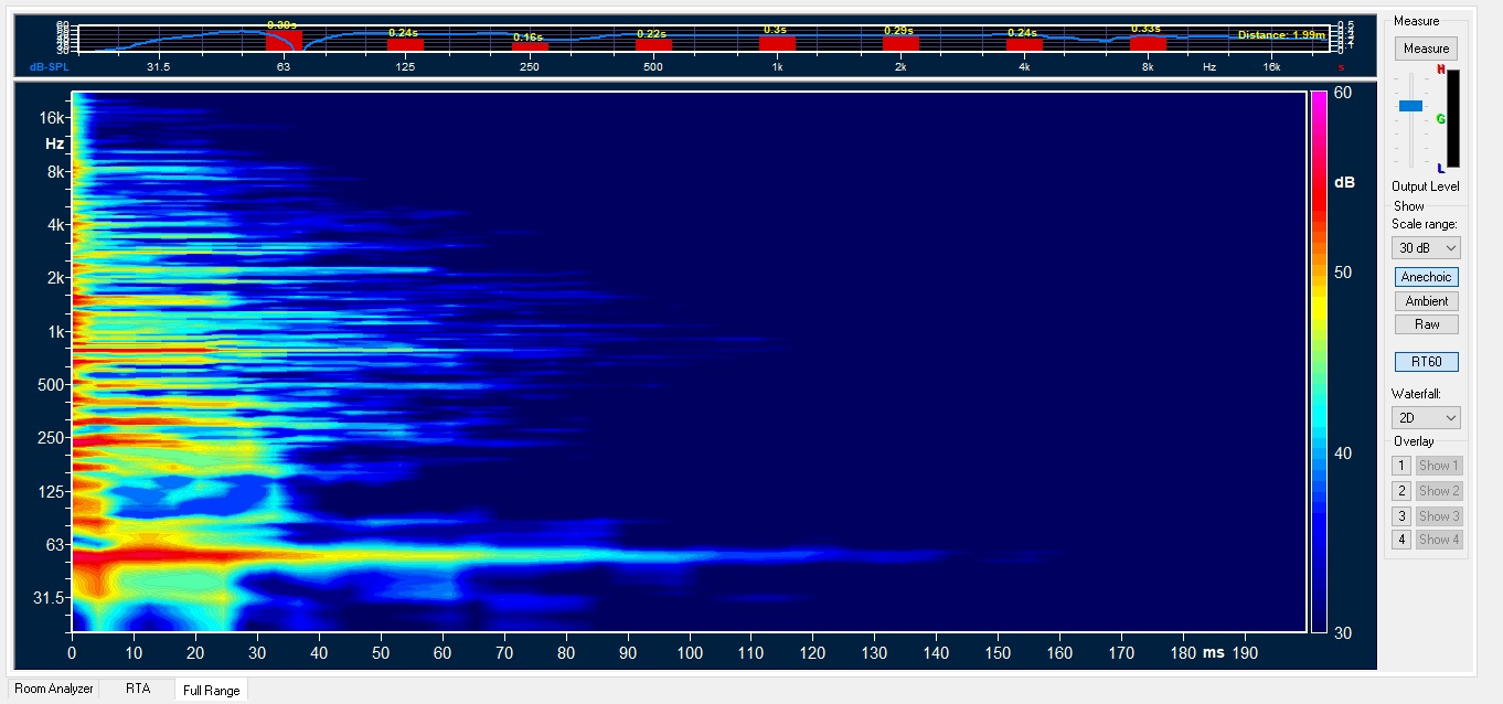

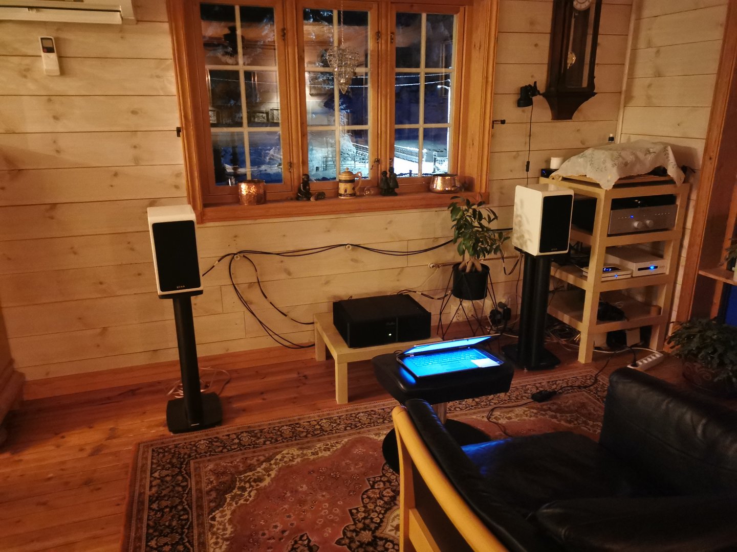

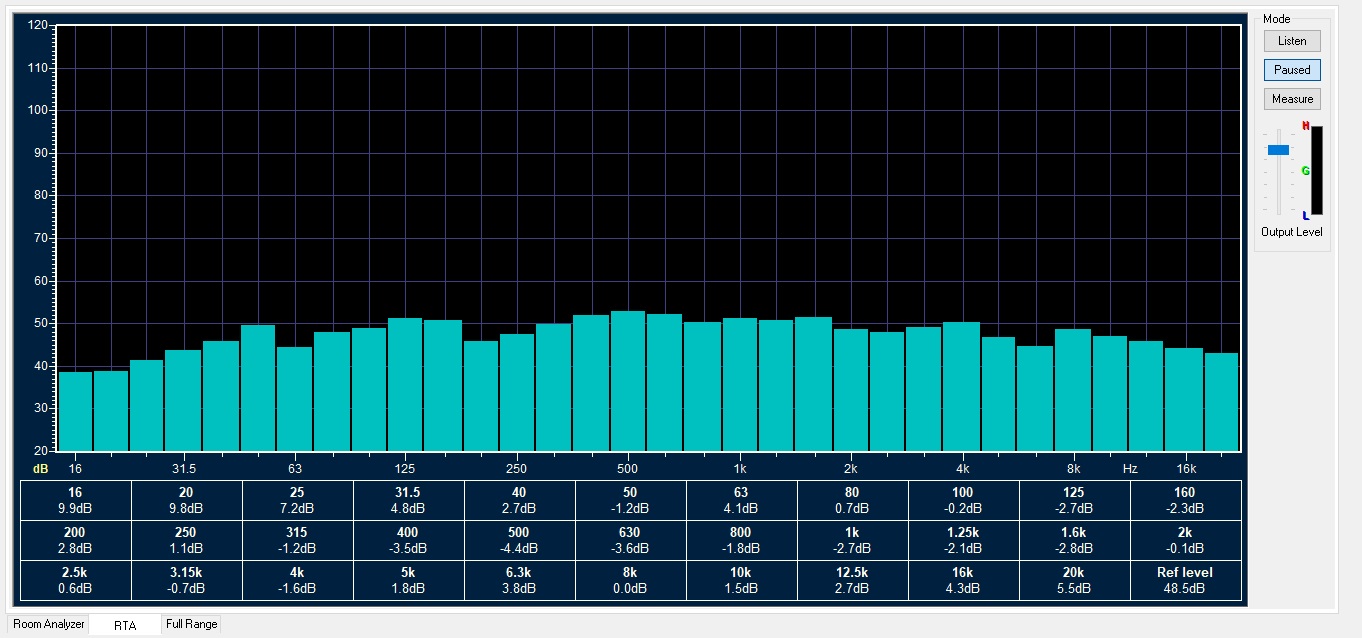

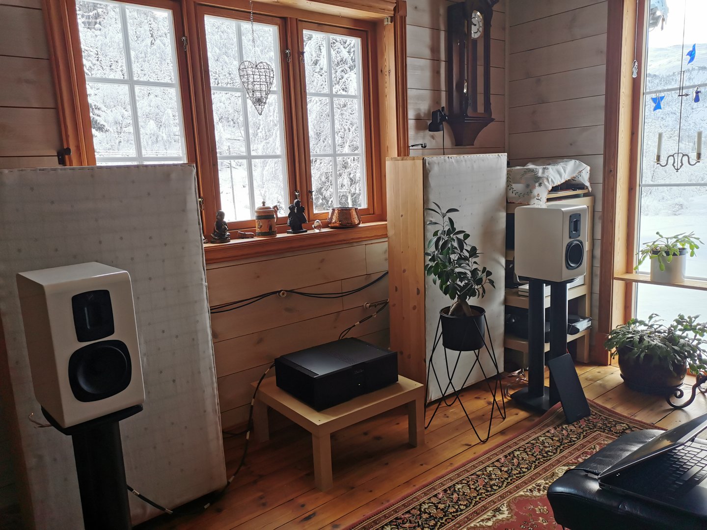

    For å usynligjøre høyttalere litt mer er avstanden mellom de redusert og avstand til vegg er nær minimum av anbefalt, 23 cm.
    Jevnere bassrespons, med en alt for stor peak ved 1.2 kHz ☹

    Det varte ikke lenge. Ut på gulvet, opp på kaldlofte og hentet absorbentene.
    Klarte nesten å heve dippen rundt 200 Hz opp til ett akseptabelt nivå, noe som gav mersmak og flyttet litt til med dårligere resultat. Men husker jeg hvor høyttaler stod der det målte ok? ☹ Svekket kortidsminne tyder på..
    Diffusjon mellom absorbentene?
    Får finne frem varmedressene, reinskinnet, kaffekjele etc til i kveld

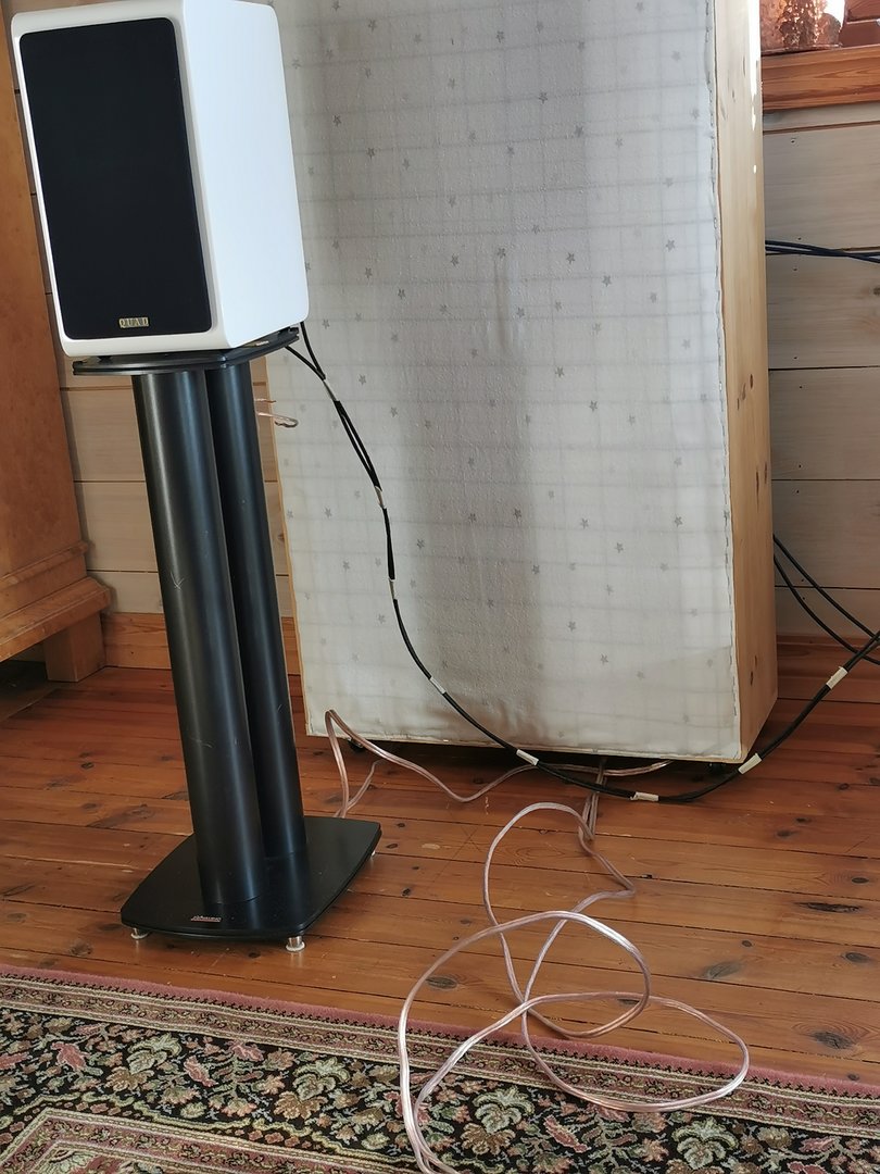

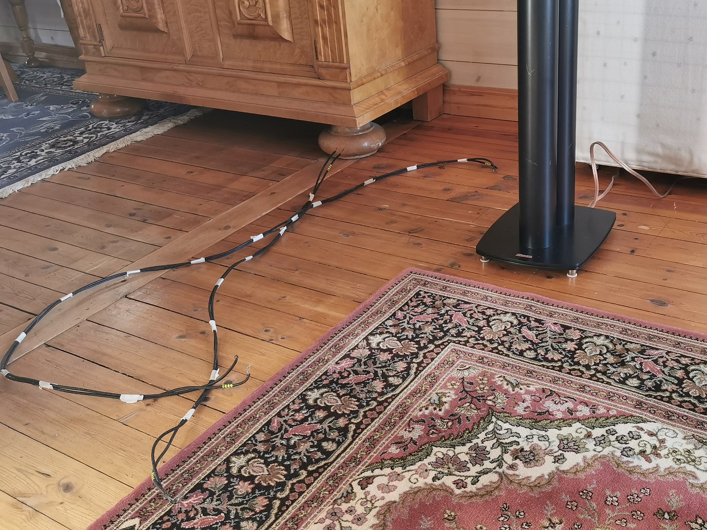

    Så har mine "Western Electric" høyttalerkabler blitt spillt på siden 07.12.20.
    Satte på CO kablene 4 og 6 mm2.
    Spillte Dåm med Oslo Kammerkor, Bratland, Opheim. CO kablene rotet til lydbilde, damene i koret og Opheim ble gjallende.
    En tromme fikk mer smekk når "Western Electric" kabel ble brukt. Merkelig mm2 tatt i betraktning. Den gav også et noe varmere og mindre hard lyd med mer 3D.
    Ikke bra med denne Claes Ohlson kabelen altså.
    Og jeg som tenkte mens jeg koblet i fra at CO sikkert var bedre, og dermed kunne jeg bruke "Western Electric" som strømkabler

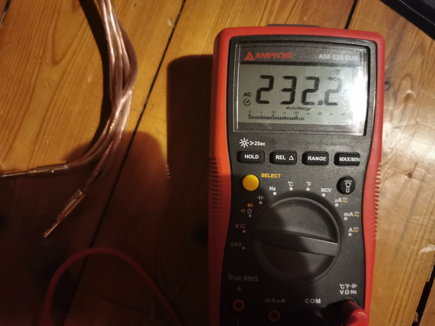

    Lekte litt med høyttalerkabler.
    Draka kabelen falt igjennom.
    DH lab, Silver Sonic t14 som ikke
    brukt på mange år låter bedre enn
    både Draka og Claes Ohlson.
    "Western Electric" noe mørkere, varmere og bedre 3d enn Silver Sonic som låter noe "kvikkere", litt mer "trøkk"

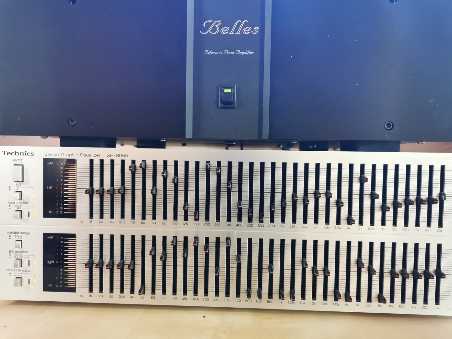

    Litt formiddags arbeid mens en venter på høyere temperatur.
    Eq endte opp med å se slik ut.Brukte +/- 3dB range.
    Dippene er rom/plassering relatert,noe eq ikke kan gjøre noe med.
    Ikke ønskes noe særlig mer behandling av rommet eller flytting an høyttaler
    Høyre utgangspunkt
    Høyre etter Eq.
    Venstre utgangspunkt
    Venstre etter Eq
    Begge kanaler samlet etter Eq
