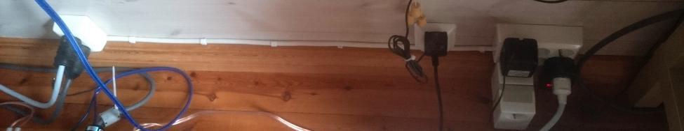

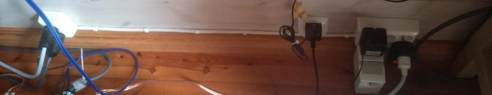

    Stikk i midten er 10A kursen,automatsikring.1,5mm2
    De to andre er den dedikerte stereo kursen 16A smeltesikring.4mm2
    Brukte en varmeovn,2kw i stikk 16A med 6 uttak og 10A kursen.
    10A kursen.U1 = 226,2V, U2 = 217,9V, U3 = 8,3V. =9,178A,=nett/kilde imp 0,904 Ohm
    16A kursen.U1 = 226,4V, U2 = 224,0V, U3 = 2,4V. =8,924A,=nett/kilde imp 0,268 Ohm

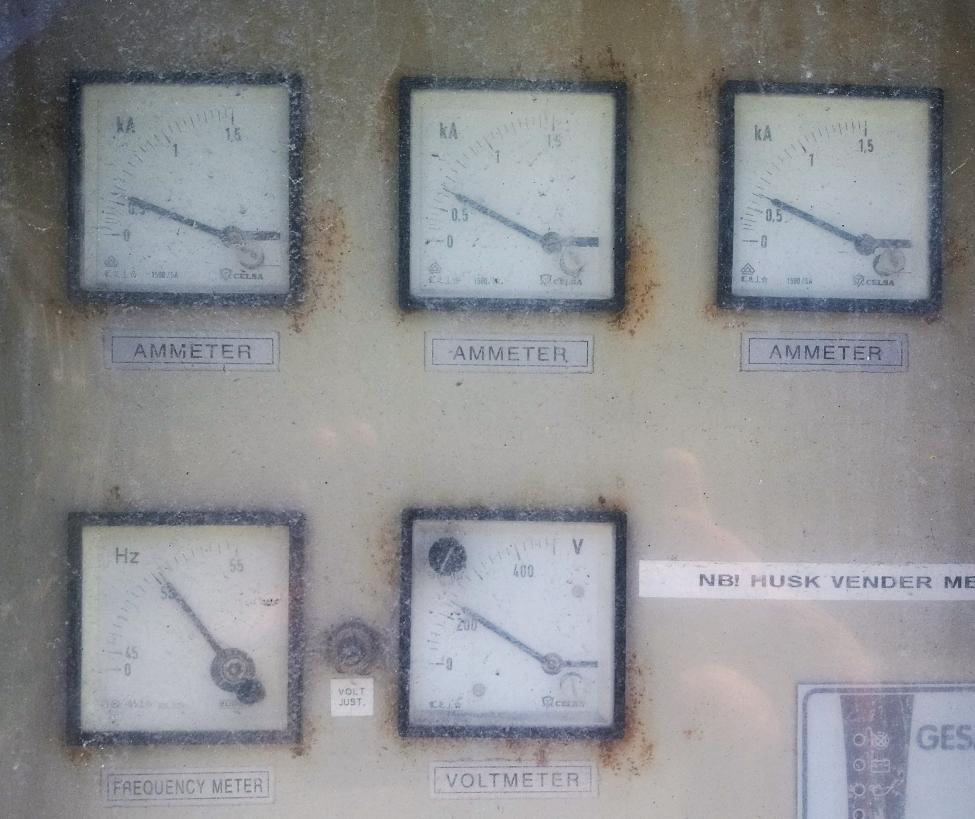

    En liten pause i kutting av skifer i solskinnet

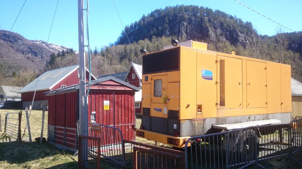

    Blir forsynt fra diesel aggregat i dag pga noe høyspentjobb hos produsenten.

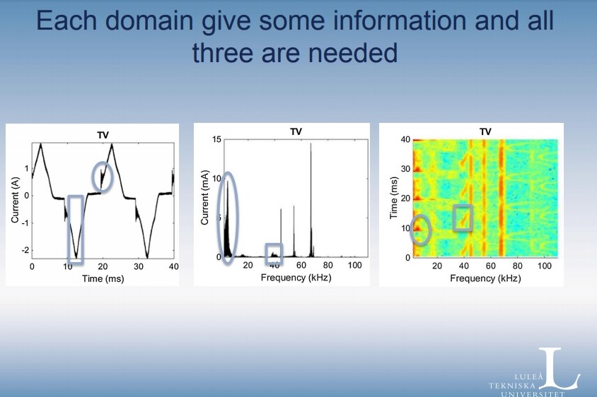

    Som tidligere og normalt,skyhøye verdier på THD og 5 harmoniske fra diesel aggregatet.
    Ingen problemer med lyden,bortsett fra at Heed dac ikke fungerer og bruker da dac`en i Squeezebox.
    Eneste "store" forandring er at driftstemp. på forsterker har økt med ca. 5 grader fra det som er normalt.
    Ligger på ca. 47 grader i kjøleribben.

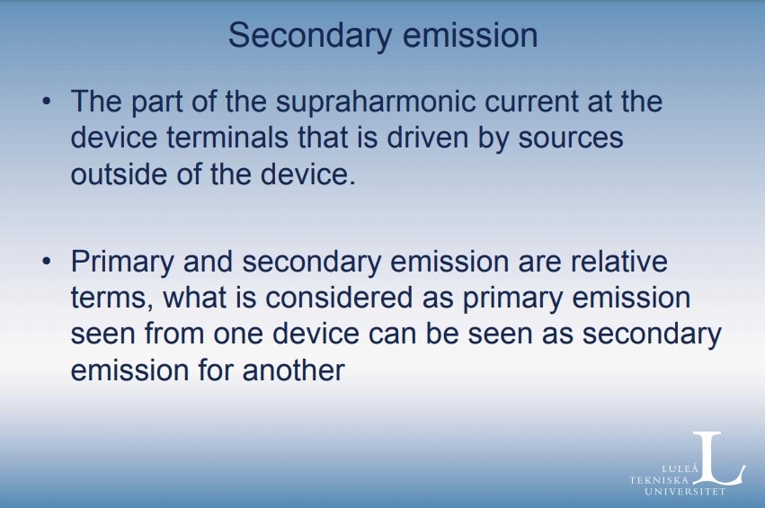

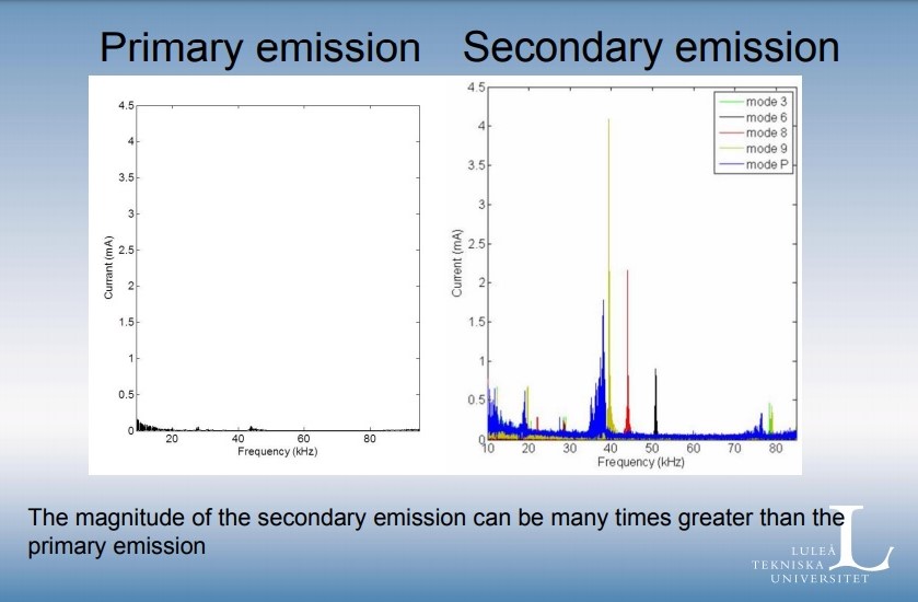

    Slik jeg ser det må det være interharmoniske/intermodulasjon som er det som påvirker mest.
    Enten fra sentralnettet,eller som refleksjoner av harmoniske tilbake til apparatene som blir til intermodulasjon.
    Måtte en tur ned å snuse litt.
    Ikke mye forskjell i lokalt forbruk siden sist, børjan av mai.
    Samme utetemp antakeligvis

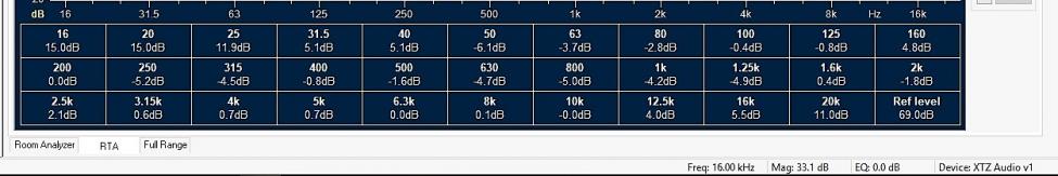

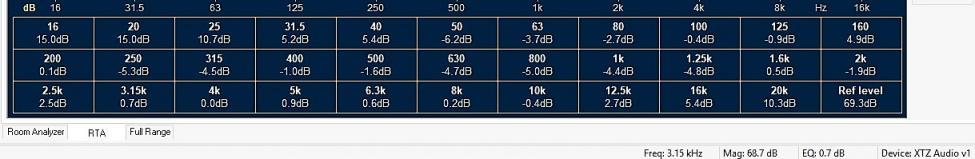

    Kabel EQ
    Litt lek med høyttalerkabel,målemik og LCR måling
    CO
    Tara Labs
    Og siden simulering ikke er det samme som opplevd lyd fra høyttaler til øre.
    Forskjeller?Her målemik i lytteposisjon.
    CO og Tara Labs
    Temmelig likt bortsett fra ved:
    25Hz,40Hz,2.5kHz,4kHz,6.3kHz.10kHz,12kHz og 20kHz samt ref.level
    De andre små avvikene (0,1 dB)ser jeg på som måle unøyaktigheter.
    Tror ikke avvikene har noe betydning i opplevd lyd som skittent vindu,grovkornethet etc.

    Har snart i to år snust litt på om hovedårsak til påvirkning fra nettet virkelig er harmoniske.
    Ved noen anledninger har jeg ymtet frempå om at de harmoniske kan ha en følgesvenn
    som skaper mer trøbbel enn harmoniske.Har nå ved mange anledninger blitt forsynt fra
    aggregat med svært høye THD og 5 harmoniske,og det har jo godt i det likeste lage.
    Hovedproblemet hos meg som var mildt sagt ekstremt forsvant i to etapper svært brått,
    og er i ettertid sett på som interharmoniske,intermodulasjon.

    http://ltu.diva-portal.org/smash/get/diva2:996537/FULLTEXT01.pdf
    eftersom de högfrekventa strömmarna verkar vandra i huvudsak mellan apparaterna
    kommer själva nätet (lasterna exkluderade) inte att bli påverkat i någon större
    utsträckning. Det bör dock utredas om eventuella reflexions- eller resonansfenomen kan
    uppstå.
    Vis vedlegget 451439

    Målte og hadde det litt moro jeg også. Hadde omtrent samme motstand som du hadde på 16Ampere kursen din. Dette er før trafoen er koblet opp;) Men hvorfor er det så viktig med liten motstand? Vil du forklare litt rundt det?
    ymir
    13.12.2013
    5.301
    5.017
    All "støy" (nesten) på nettet skapes av forbrukerne.
    Når du bruker ditt effekttrinn skaper den "støy" harmoniske.
    Dette er små strømmer som aller helst skal i retur til netteiers transformator.
    Jo mindre motstand den strømmen møter,jo lettere blir returen for disse små strømmene.
    Er den motstanden høy blir disse strømmene reflektert tilbake til forsterker som intermodulasjon.
    Er nettet ditt "svakt" som innlegg over og du tilhører de 40% vil alle disse strømmene føre til
    en lite fin sinuskurve.Det er i matepunktet til netteiers trafo at disse strømmene "ødelegger" sinuskurven.
    Nå skal helst trafoen stå i forhold til antall abonnenter for da også å dempe støy fra overliggende nett.
    Er det missforhold der kan variasjonene mht lyd variere sterkt med naturlige forbrukstopper.
    Hos meg med ekstremt overdimensjonert nettrafo med lav impedans og få abonnenter blir det litt omvendt.
    Jeg må vente på forbrukstoppene for å få bedre lyd.Til vanlig er lydkvaliteten rimelig stabil.
    De fleste unngår å plugge i PC og ladere etc. på kursen til stereoen.
    Når jeg gjør det merkes det ikke.
    Tar en det helt ut med nettimpedansen minsker støygulvet og en får økt dynamikk bl.a.
    Som ett resultat av det må/kan volumpot. skrues opp.
    Se ref.lev høy nettimpedans og lav nettimpedans
    Noe bedre bilde enn dette på virkning av lav nettimpedans er ikke vist ofte andre steder enn her.
    Ved den lave varianten er impedansen i egen installasjon helt eliminert,0,204 Ohm.
    Dette TROR jeg er spesielt viktig med store effekttrinn (mitt - 250W oppgitt,400 målt)
    Pre og kilder kan godt forsynes fra f.eks en støydempingstrafo med "høy" impedans og
    vil da resultere i at disse ikke blir noe særlig påvirket av effekttrinn på samme kurs.
    En mulig annen variant er flere dedikerte stikk til stereoen,men disse må forsynes fra samme faser.
    Vet ikke om dette er greit forklart.Lese og skrive problemer gjør at jeg helst bruker klipp og lim varianten.
    Dette tar laaang tid for meg men tar det som en øvelse.Blir nok aldri noen journalist eller forfatter.
