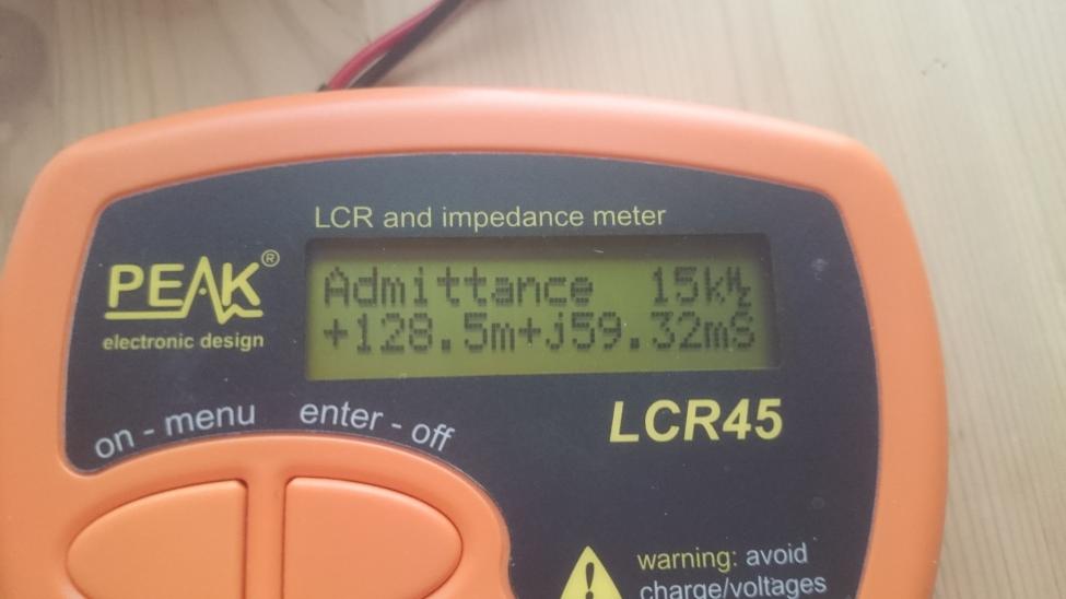

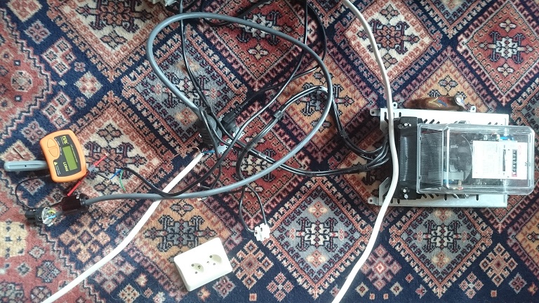

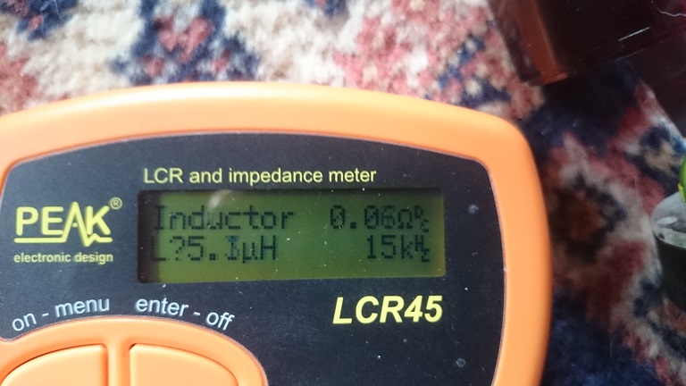

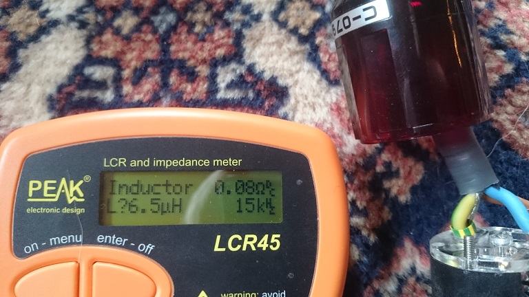

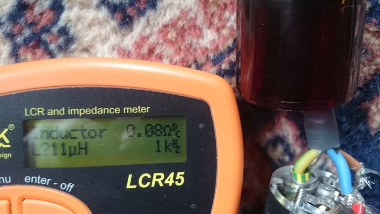

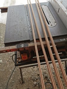

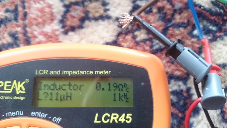

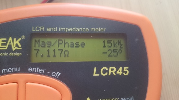

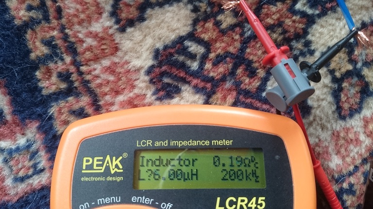

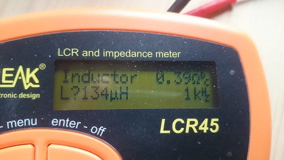

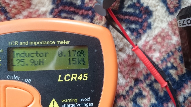

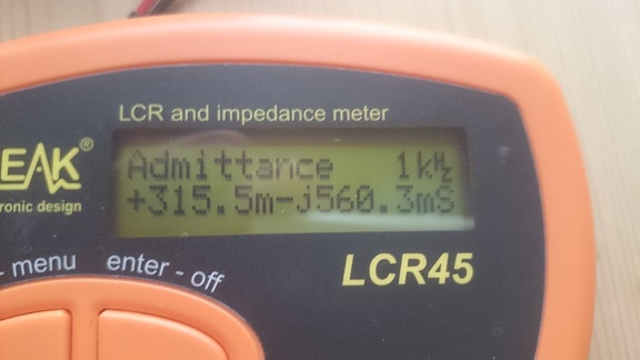

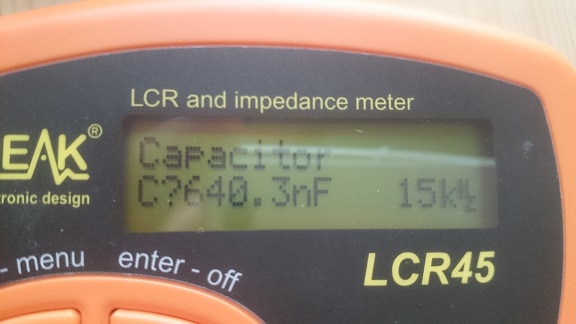

    Kabel lek
    Hadde ett lite eksperiment, kwh måler,16 A sikring,derfra 7m, 6mm2 og 1,5mm2 PR kabel til hvert sitt stikk.
    Er det forskjeller av betydning på 1,5 mm2 og 6mm2 var det som pirret nysgjerrigheten?
    Brukte;lakris,6mm2 komfyr kabel,LMC fat(4mm2),DH-Lab Power plus (6mm2) og den nye Supra lorad.
    Disse kablene har ikke lik lengde,men trenden ble lik,
    Målte alle kablene ved 1 kHz,15 kHz og 200 kHz i begge stikk,6 mm2 og 1,5 mm2.
    Målte små forskjeller i kapasitans på de to tilførsel kablene (PR)
    Men det jeg lurer på er forskjellene på kablene inkl. kwh måler,sikring frem til iec støpsel,dvs denne økning av capasitans.
    Når en måler kun apparat kablene får en normal måling,minskende capasitans.
    Alle kablene fra iec støpsel,stikk,sikring og kwh måler målte
    1 kHz mellom 700 og 840 pF,pico, 11yH
    15 kHz mellom 2 og 2,1 nF, altså en økning i capasistans, 6,8yH
    200 kHz mellom 1,8 og 1,9 nF, reduksjon i capasitans. 5,2yH
    En av kablene hadde litt avvikende målinger.
    Svart lakris;200 kHz,1,9nF tilkoblet 6mm2 PR og avviket0,8nF tilkoblet stikk til 1,5mm2 PR
    DH-Lab hadde også avvik står det på notatene,men er litt usikker på hva som har skjedd.
    Avviket var på 6mm2 PR ved både 15kHz og 200kHz
    Svart lakris,2.4 meter,som normalt,synkende verdier for capasitansen
    1 kHz 239pF
    15kHz 211pF 1.6yH
    200kHz 185pF
    Supra LoRad,1,4meter,som normalt,synkende verdier for capasitansen
    1 kHz 234pF
    15 kHz 203pF 0.9 yH
    200 kHz 175pF
    I og med avviket til DH-Lab kabelen får jeg vel ta målingene enda flere ganger,
    men dette er resultatet så langt.
    Dette er ikke særlig alvor,bare en lek og lær pirret av nysgjerrighet,forhåpentligvis.
    LMC fat ,06m , 106pF - 0.4 yH
    Komfyr ,1.1m , 101pF - 0.9 yH
    DH Lab ,1.35m ,140pF - 0.9yH

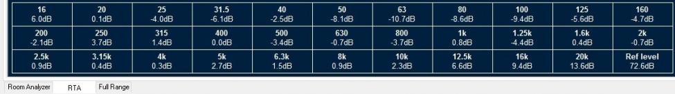

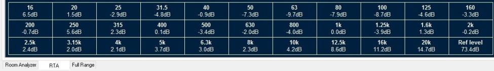

    RTA målingen viser allikevel mindre forskjell når vi blir forsynt via diesel aggregat
    enn når en er koblet opp mot sentralnettet og hopper bukk over automatsikring og måler.
    Tidligere RTA måling..
    Dagens målinger,
    RTA når anlegget er tilkoblet sentralnettet øverst
    og når anlegget var tilkoblet når i ble forsynt via diesel aggregat under.

    Her er noen målinger jeg håpet å få til på stikk til stereo mellom inn og ut koblingene.
    Tok første runde i dag tidlig,og målte induktansen før diesel aggregatet ble koblet til.
    Andre måling nå i kveld da vi skulle tilbake til sentralnettet.
    Da ble kapasitansen målt,men med generatoren på diesel aggregat fremdeles tilkoblet,
    det måtte bli slik.
    1kHz 215yH 66.88 yF (134yH u/aggregat)
    15 kHz 31.8yH 976.8 nF m/aggregat (640.3 nF ,u/aggregat)
    200 kHz 5.17yH 108.5 nF

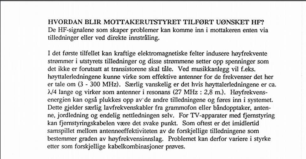

    Litt støysøk
    http://www.arcticpeak.com/files/HF_innslag.pdf
    Alle hifi apparater er avslått,og støydempingstrafo spenningsløs.
    Mye støy i hjørnet der nettverkskabel kommer ned.
    Høyttalerkabel som antenne?

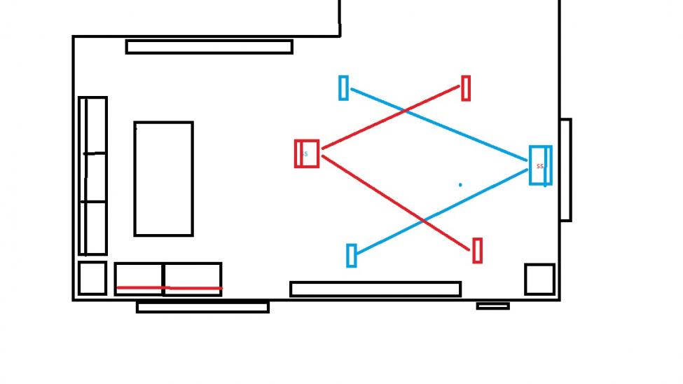

    Det er denne plasseringen da..
    Foretekker blått oppsett fremfor rød.Det er utrolig mye artigere å lytte slik.
    Sånn var det med Reference 3a mmc også.
    Når jeg var på besøk hos "Øyvind Ek" og fikk lytte til Magnepan for første gang hadde han også
    lik oppstilling.Lytteposisjon inntil vegg og stooor avstand bak høyttaler.
    Lurer på om årsaken kan være at refleksjonen kommer så hurtig etter direktelyden at
    den tiden er så kort at det ikke foringer lyden så mye som dersom refleksjonen kommer
    mye senere pga større/stor avstand?Måtte gruble litt på dette under dagens tur.
    Det blir blå plassering permanent fremover,det låter best og gir størst lydbilde og lytteglede.
