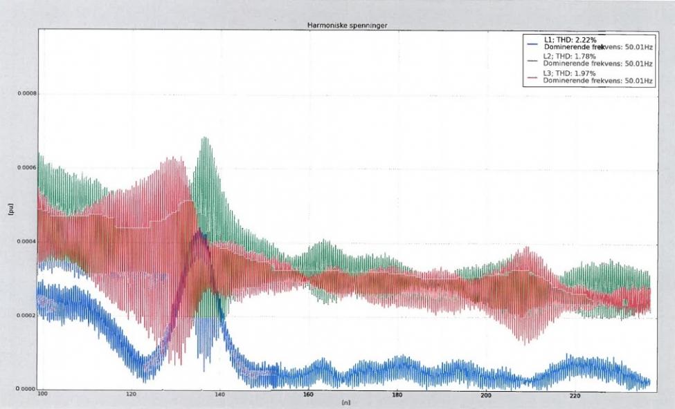

    Fra Gudinnen
    Variasjoner i lydkvalitet...
    Skrudde av ALL belysning i boligen(bruker kun lavenergi pærer).
    Enda mindre påtrengende område 6-8 KHz,S-lyder,
    og generelt mindre variasjoner dag,ettermiddag og kveld.

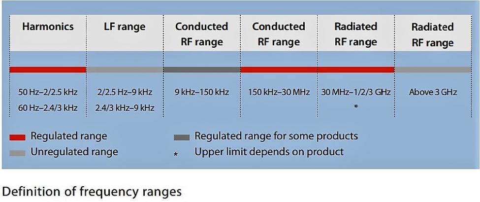

    Det beste er å gå dit kunnskapen er,på øverste hylle,den svenske Gudinne,Sarah
    Jag ska försöka besvara dina frågor såsom jag förstår dem med mina begränsade kunskaper i norska.
    Jag har jobbat vidare en hel del med supratoner (eng. supraharmonics dvs störningar i frekvensområdet 2 till 150 kHz) sedan dokumentet som du hänvisar till. Dessa supratoner alstras och injiceras i nätet av apparater som har någon form av switchning (alltså nästan all ny utrustning, TV, datorer, växelriktare för solceller, elbilsladdare, spisar, mikrovågsugnar, LED lampor osv). Hur mycket som skickas in på nätet i form av en ström beror på vilken impedans apparaten ”ser” för den frekvensen. Den impedansen består inte bara utav nätimpedansen utan också den ingångsimpedans som finns hos andra anslutna apparater. Låt oss anta att du i ditt hus har en TV med ett EMC filter. Detta filter har en kondensator kopplat mellan fas och nolla. Bredvid din TV ansluter du en vanlig LED lampa bestående av en likriktardel med en kondensator på DC sidan. Din TV kommer att skicka in en högfrekvent ström till nätet på exempelvis 50 kHz och din lampa skickar in en ström på exempelvis 30 kHz. Om du mäter på ingången till din TV kommer du att se både 50 kHz och 30 kHz då kondensatorn i filtret erbjuder en lågimpedans väg för strömmen från lampan på 30 kHz. Störningen från lampan kommer alltså att i högre grad flyta till TVn än ut mot det mer induktiva nätet (som har högre impedans för dessa frekvenser). Så läge TVn (och filtret) är ansluten så kommer den att shunta störningen från lampan. På samma sätt kommer du att kunna se 50 kHz om du mäter vid lampan. Då likriktarbryggan är öppen och lampan drar 50 Hz ström kommer kondensatorn på DC sidan att kopplas mot nätet och lampan drar också till sig strömmen på 50 kHz (och eftersom lampan är olinjär kommer den också att skapa multiplar av denna 50 kHz signal, dvs övertoner på supratonen). Här kommer du att kunna få en situation då dessa störningar bara flyter mellan dina två apparater och du kommer inte att se någon störning om du mäter vid tex huvudsäkringen. Detta är såklart en förenkling då det finns många laster anslutna till nätet och man får aggregeringseffekter och dämpning i kablar osv. Huruvida dessa supratonsströmmar kan skada en apparat låter jag vara osagt men det kan medföra ökad stress på kondensatorn som utsätts för höga strömmar som den inte är avsedd för. Det finns också ett antal rapporterade fall då man misstänkt att supratoner ligger bakom att någon apparat inte fungerar som den ska.
    Att begränsa eller filtrera dessa supratoner är såklart tekniskt möjligt men det skulle också innebära större och dyrare produkter samt ökade problem för elnätskommunikation. Det jobbas på att sätta rimliga och rättvisa standarder och gränsvärden men ännu återstår en hel del arbete. Jag bifogar en föreläsning jag gav för Elsäkerhetsverket på svenska som handlar om supratoner (några figurtexter är på engelska men det kanske går bra ändå). Det är kanske svårt att få ut något av bara bilderna men har du ytterligare frågor är det bara att du hör av dig igen.
    Sen hade du några frågor relaterade till mellantoner (interharmonics) som jag inte till fullo förstod. Förekomsten av mellantoner kan leda till amplitudmodulation av spänningen vilket kan leda till flimmer i belysning men det var kanske inte det du menade?
    Jag hoppas att jag har besvarat några av dina frågor i alla fall men som sagt, det är bara att du frågar vidare om något var otydligt eller om jag helt missförstått dina frågor.
    /Sarah
    ymir
    13.12.2013
    5.301
    5.017
    Fikk også med en powerPoint presentasjon hun brukte til foredrag for bl.a det svenske el tilsynet,elsekerhetsverket.
    Mye interessant.Mye snodig støy kan medføre.

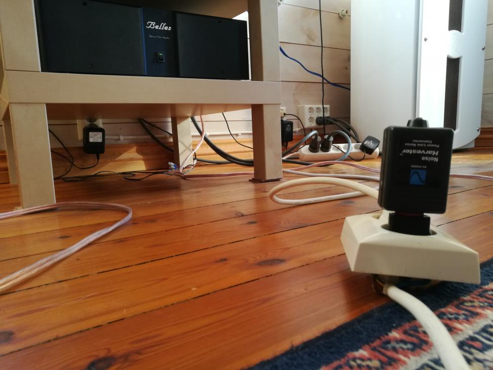

    På leit etter siste rest av støy som forårsaker litt vel mye S-lyder til tider,
    men som også kan være helt borte og da mener HELT fri for påtrengende S-lyder.
    Bruker Cowboy Junkies,Sweet Jane og Postcard Blues.
    16A kursen er den med mest støy på i følge PS Audio noise harvester.
    Flyttet alt av utstyr over til en annen 16A kurs som etter NH er omtrent helt støyfri.
    Bedring...nei.
    Delte så anlegget opp.Poweramp og sub tilbake til dedikert 16A kurs og preamp,dac og SB
    fremdeles på 16A kjøkken kursen.
    Bedring..ja,litt,og noe mindre støy som gir økt dynamikk.
    Mer effektivt dette enn når jeg brukte støydempingstrafo til alle komponenter.

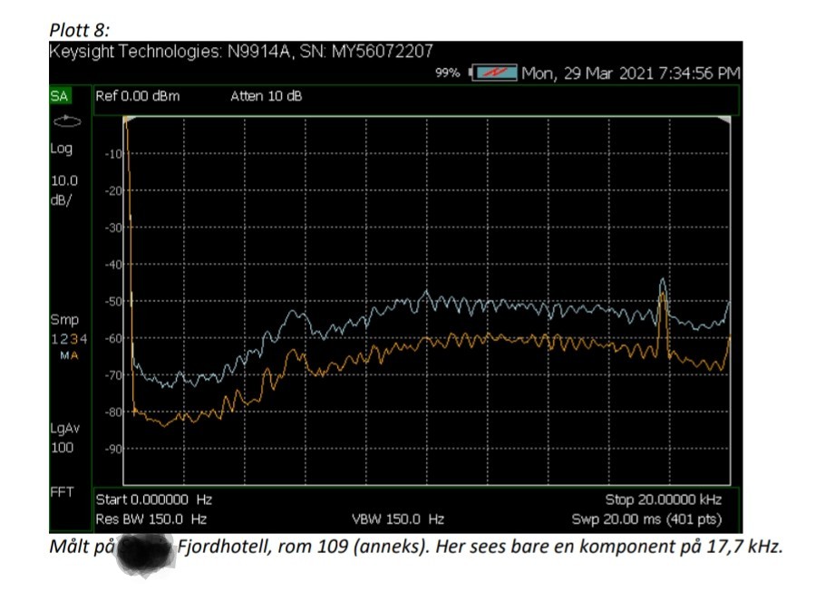

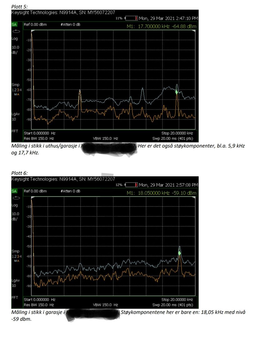

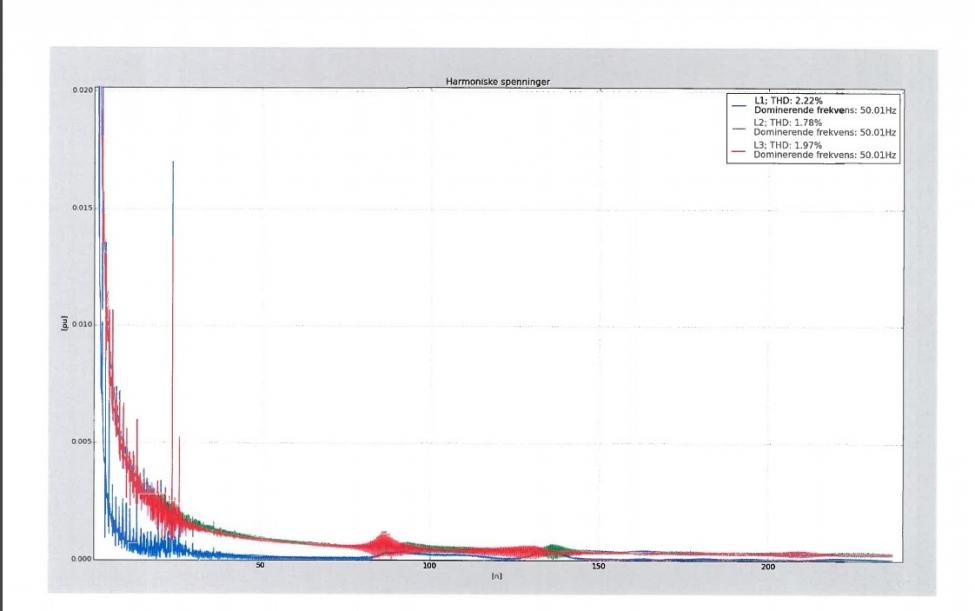

    Ser ut i fra den powerpoint presentasjonen jeg fikk av Rønnberg at det skjer svært mye rart
    med støystrømmene i installasjoner som påvirkes av impedansen ved apparatets tilsluttningspunkt,
    i relasjon til impedansen til nettet og resterende installasjon i heimen.
    Ser ut av presentasjonen at det går mye i resonanser.
    Ser at f.eks en varmepumpe alene har støy rundt ca. 17KHz (25mA) og en liten peak ved ca.35KHz.
    Kobler en inn ett apparat til får en en resonans ved 17KHz der støystrømmen nå har steget til 150mA,
    og flere peaker i tillegg til den ved 35KHz som økte i verdi en ved ca. 55KHz og en tett på 70KHz.
    Dette vil variere med hvilke apparat og dets impedans som er nabo til f.eks en varmepumpe.
    Hun sier også et dette vil variere over tid på døgn og årstid og at resonanser vil flytte seg avhengig
    av lengde på kabel i installasjon,frekvens og avstand mellom apparater.
    Ser ut til at det hun beskriver stemmer godt med egne og andre erfaringer.

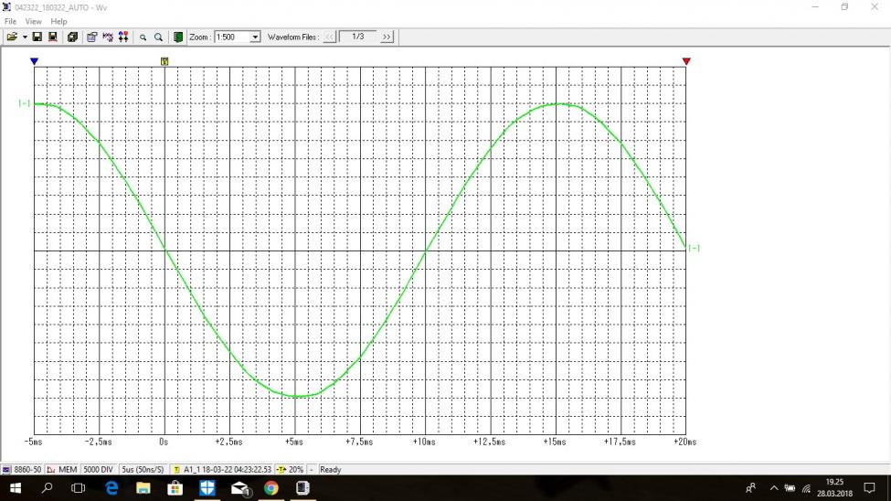

    Litt om tidsfordrivet i helgen.
    Noen strømmålinger schassi - jord
    1 på 16A kurs stereo 1m til skap
    2 på 10A kurs,ca 10m til skap
    Bytte av jordingspunkt gav ingen forandring av lyd.
    ca.15m 1,5mm2 PN til en annen hovedjord,begge hovedjordinger er koblet sammen
    av elektriker med 10mm2 PN.
    Schassi til jord på siste variant gav varmere lyd,
    men fremdeles med samme støyen/forvrengningen som bakteppe.
    Skjønner ikke helt det at økt lengde på de to første målingene gir økt strømgjennomgang.
    Ei heller at det andre jordingspunktet gir så mye større strømgjennomgang enn de to første,
    også tatt i betraktning at de to hovedjordingene ER koblet sammen.
    Var nok også større belastning på nettet i helgen og ved forsøk med Consonance filteret
    ble det ikke noe forsterkning av støykomponent,som nok var godt dempet i helgen.
    I dag gav filteret en forsterkning av støy som er til stede,nok pga mindre belastning i lokalnettet.
    Schassi er tilkoblet siste variant av hovedjord.

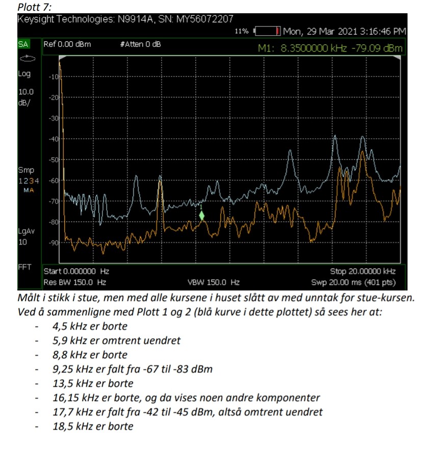

    Store forandringer
    Mye som har skjedd siden lørdag.
    Innlegget #732 over har ingen særlig betydning.
    Den store forandring skjedde i går etter bedre forhold siden lørdag,
    forhold som over tid,spesielt de 6 -8 siste mnd har blitt verre.
    Vel,i går ut på dagen ble forholdene fryktelige,har aldri hørt det slik tidligere,
    men det varte bare noen få minutter for da plutselig være borte igjen.
    Etter neste halvtime og utover hele kvelden var det så bra at jeg ikke har erfart
    så bra lyd hverken hos meg eller andre tidligere.Fortsatte på samme vis i dag.
    Og så fikk jeg besøk,egentlig en uke for sent til å plukke opp
    forholdene slik de var frem til lørdag.
    Ble brukt noen timer med Hiokien sammen med SB.
    Tiden ble brukt på området utenfor FoL.
    Selv om "problemet" nå på det nærmeste må sies å være borte

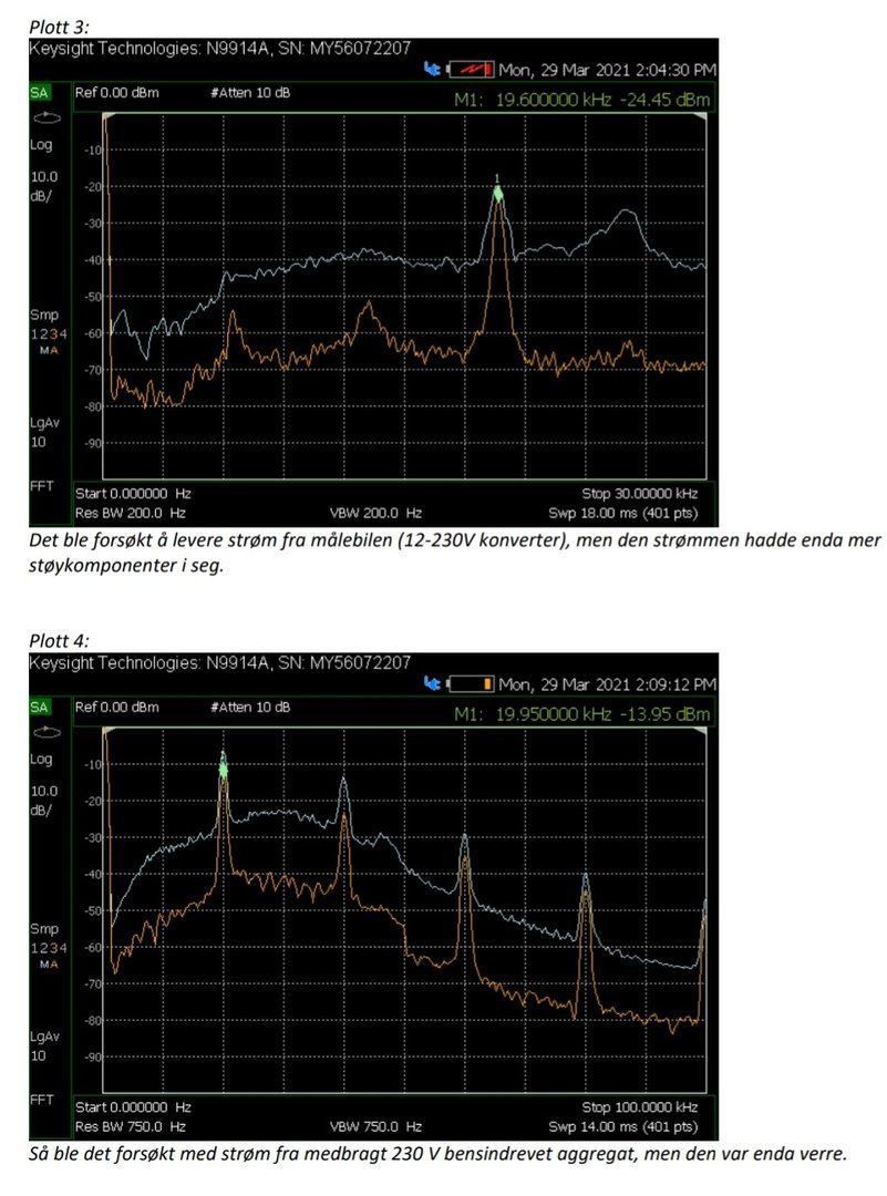

    så ble ihvertfall problemet som Consonance filteret forsterket,
    og ble lett hørt over stereoen observert på Hiokien.
    Både PS Audio NH og Consonance filteret forsterket området rundt 5-6kHz.
    Den rene ohmske lasten i kapell og forsamlingshus (33 - 37kw) som gav svært
    positiv effekt for inntil en uke siden har heller ikke noen særlig effekt lenger,
    naturlig vis siden frekvensen den dempet antakelig ble sterkt redusert i går.
    Får håpe SB sender målingene.
    Han lurte forøvrig om jeg ville sende de til Sverige;)
    Forøvrig som opera frelst var han kjent med den lydlige negative opplevelse,
    men uten å ha reflektert noe over årsak.Han er jo ikke audiofil,
    "det er vel slik det bare er" tenkning.
    Så gikk ferden videre til nye problemer med elektriske ferjer,lading og støy der.

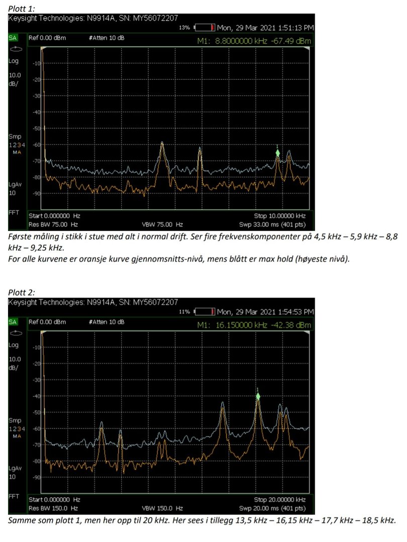

    Burde kanskje gått videre med filtre som SB beregnet på s. 29,innlegg # 568 og 569,
    basert må målingene han sendte meg i innlegg #553,s.27.
    "Her er målinger Johannes hadde liggende for en hendelse/transient nylig. Johannes har beregnet de harmoniske i spenningen et par hundre millisekund etter at transienten er dempet.
    Vi bruker Dranetz Encore instrumentet sine registreringer. Instrumentet har en sampletid ned mot 40 microsek.
    Som du ser av kurvene så er det støy rundt 90nde (4500Hz) harmoniske, rundt 140nde(7000Hz) og rundt 210nde (10500Hz)"
    Roberth
    05.01.2010
    2.498
    292
    20
    Er ikke grensen for THD på 1%? I såfall er ikke dette noe du burde ta opp med strømleverandøren?
    ymir
    13.12.2013
    5.301
    5.017
    Du er streng du;)
    8% og 5%, målt som gjennomsnitt over henholdsvis ti minutter og en uke,men da opp til 2500kHz.
    Derfra og opp er det ingen regulering før en kommer opp til 150kHz,
    vel og merke dersom problemet er stort,da kan NVE komme med pålegg.

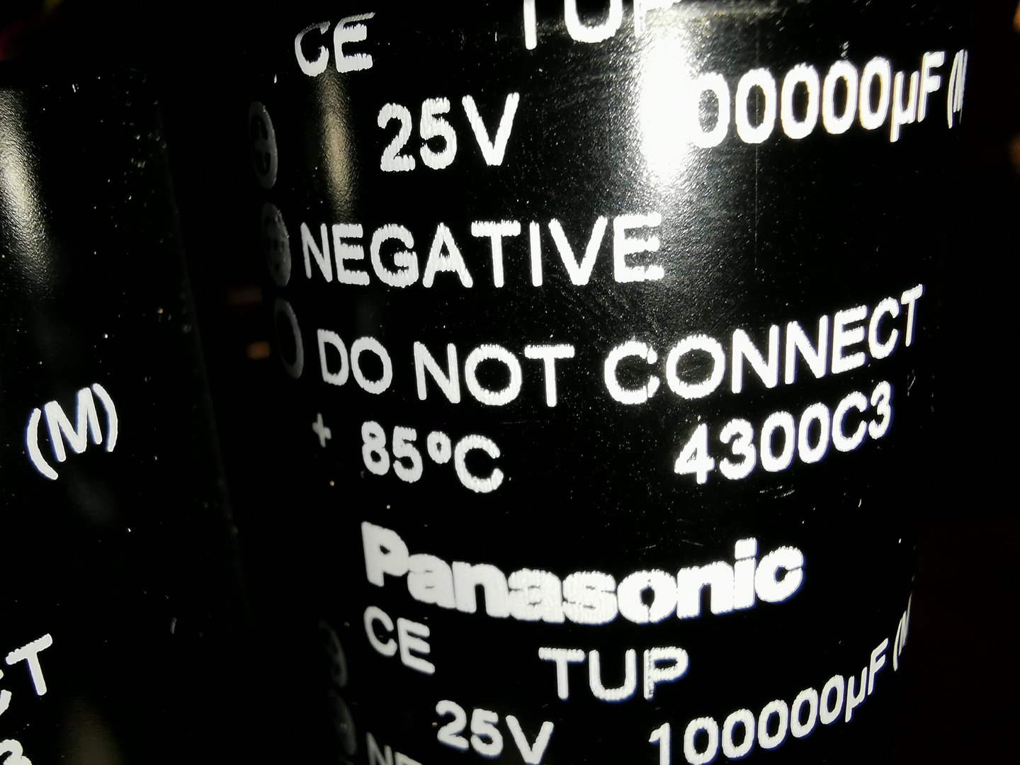

    Kan ikke skyldes for lite glatting.400 000 uF + finere type over der igjen burde være nok?

    Nedlasting og bruk av programvaren til Hioki måtte yngste jenta ta seg av.
    Hun fikk litt undervisning av SB før har reiste.
    Og så er plutselig "Paint" nytt,skjønte ikke bæret,fikk hjelp av mellomste datter
    Bra det er påskeferie og at jentene er hjemme og hjelper sin gamle far;)
    Vel,ikke mye problemer å lese ut av denne...
    Problemet? kom frem på FFT filene som jeg ikke har program til,
    Så da får jeg håpe SB sender disse til meg som han lovet slik at jeg kan vise til noe
    mer interessant enn en fin sinus..som er fri for 23nd:cool:

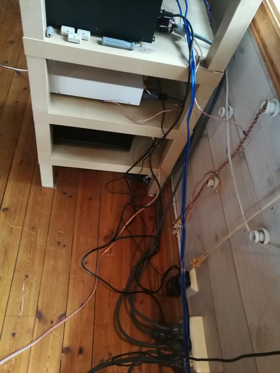

    Tenker litt sakte av og til..etter så mye snakk om kapasitanser og forsterkning av støy,
    men da må det jo også være noe støy (en frekvens) i ett spesielt område å forsterke (som gir resonans):rolleyes:
    Både Consonance filteret (108 nF)og PS Audio Noise Harvester (145nF) gir økte problemer.
    Electrocompaniet flettekabel (700 pF),Supra LoRad (190 pF) gir også de samme problem.
    Økt kapasitans og lav R gir økte problemer.
    Bedring lå i de kablene som fulgte med elektronikken.
    Kablene gav noe slikt som 140 pF og da de er betraktelig tynnere,økt R.
    C avgjør hvilke frekvens som forsterkes (gir en resonans) og R hvor mye?
    Eller?
    A way to keep cable capacitance low is to use either very thick insulation or very thin conductor but the latter might result in increased self-induction and resistance.
    Dette gav en betydelig forbedring i område 6-8 kHz....S-lyder,
    og mer varme.
    Da går jakten videre på nettkabel med lav kapasitans og "høy" resistans.
    NORDOST?? men finner ikke data på C,men er blitt fortalt at de har lav C verdier.
    Med forbehold

    Og så fikk jeg ett innspill ang.ladelytter på dette:
    "Den kapacitiva spänningsdelaren innebär i detta fall att impedansen mellan fas och nolla i nätdelen minskar med frekvensen och är teoretiskt 1000 gånger lägre vid 50 kHz än vid 50 Hz. I praktiken beror impedansen vid höga frekvenser på de parasitära induktanser och resistiva förlusterna vid kondensatorerna. Vanligtvis så har elektrolytkondensatorer; som används på likspänningssidan dominerande kapacitiva egenskaper för frekvenser upp till omkring 10 kHz. Eftersom dioder bara leder en del av tiden, kommer impedansen att varierar mycket under en 20-ms period. Att få fram impedansen genom att dela spännings- och strömspektra över en period av 20 ms eller längre ger ingen bra bild av den verkliga impedansen som funktion av frekvens. Det är därför svårt att mäta den frekvensberoende impedansen."
    Kommentar:
    "I praktiken beror impedansen vid höga frekvenser på de parasitära induktanser och resistiva förlusterna vid kondensatorerna. Vanligtvis så har elektrolytkondensatorer; som används på likspänningssiden....osv"
    -Dette gir plass for teorien om at mange små elektrolyter er bedre enn 2 store bøtter. Tror at mange små kond. må utmåles og ha lik imp. for å funke, da får en en mye høyere Hz før ind./parasittiske tap ++ setter inn -Hurra!

    Fra ca. 1920,og fremdeles myk og fin,nesten.Litt "bruksmerker" der den er benslet til snellene.
    Dette skal stå igjen.Fikk restene som gir 1 stk 1,5m og 1 stk 2m kabel.
    Ble litt usikker på isolasjonsmateriale.
    Tidligere googling gav bl.a bomull,jute og bitumen.
    https://www.byggogbevar.no/pusse-opp/interioer/artikler/elektriske-anlegg-i-gamle-hus
    Nå ser jeg at også impregnert asbest er blitt brukt i den tidsepoken ..:confused::mad:
    Flettet 1,5m gav 54 pF.
    Driver med ved for tiden,så når jeg får prøvd får tiden vise.

    Vis vedlegget 490175

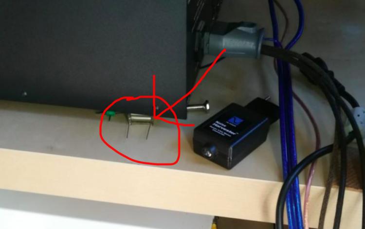

    Den skal være på strøminntaket i apparatet. Ikke under som dempefot ;)
    Den tilhører Synkronmotorene.
    Ble hentet inn fra garasjen for en eller to måneder siden for å se om den kunne få plass i ett støpsel..
    men resten av jobben med forsøket er ikke utført.
    Her rir en ikke den dagen en saler ;)

    Har du vurdert batteridrift da?
    Vurderte Jeff Rowland batteri preamp noen ganger tidligere
    Men slik utviklingen har vert nå blir det å forsøke med filtrene SB beregnet for meg.
    Audiofile filtre og industri EMC filtre fungerer ikke.De forsterker bare støyen.
    De er bygget for å ta hånd om støy frekvenser langt høyere en det ser ut som jeg har.
    Dette har også noe med kilde og last impedans å gjøre.
    SB la stor vekt på kildeimpedansen når han beregnet filtrene for 4.5 kHz,7 kHz og 10.5 kHz.
    Må få presisere igjen.
    På det jevne er det ok her.
    Det foregår også store forandringer både på sentralnettet og på smelteverket.
    Forholdene fra påskeuken og utover er blitt svært stabile med utrolig lite variasjoner mtp dag/kveld,ukedager/helg.
    Har spurt både hos produsent,smelteverket og Statnett om hvilke forandringer som er utført,men svar uteblir ;).
    Men jeg VET at smelteverket har og holder på med oppgradering opp mot sentralnett (til høyre) og kraftprodusent (til venstre).I bygget er vist nok alt innvendig fjernet.
    Statnett holder på med en gigant oppgradering på transformatorstasjonen. 2 x 1000 MVA
    Sauda transformatorstasjon - Nettutvikling - Statnett
    Som ståa er nå er det jevnt over ikke behov for noe filtrering.
    Filtrene til SB kommer..like mye for hobbyen sin del,med tid og stunder.

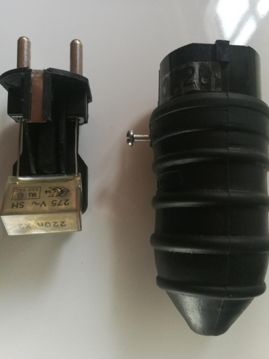

    Noe rest støy som vandrer mellom apparatene i egen installasjon og andre boliger tilsluttet fordelingstrafoen til netteier er det sikkert også.Den biten er også interessant.Hadde nylig en runde der alt som kan gi støy ble slått av.
    Der er noe å hente der også.Har jo tidligere peppret stikket til stereoen med ladere og PC..men merket ikke noe forandring.Årsaken er sikkert at "glasset allerede var fullt".
    Forsøkte nå med en slik.Måtte prøve om det var plass i støpsel;)
    Som med PS Audio noise harvester ble resultatet dårlig.
    Støyfrekvensen de forsterker har fortiden ett lavt nivå,
    så den biten ble mindre plagsom enn tidligere,
    men de degraderte dybden i lydbilde.
    Avstanden front akter ble betydelig mindre.
