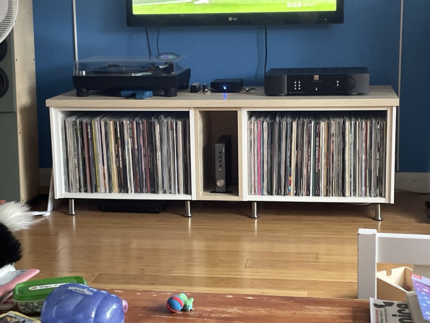

Har en selv. Og tre andre Yamaha streamere rundt i huset. Er det mest stabile jeg har hatt i hus og veldig fornøyd. Min har fått egen hylle 😀
