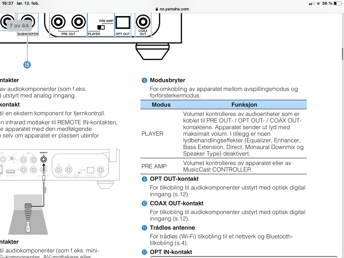

Får ikke styrt volum fra wxc. Full pupp hele tiden. Skal ha den rett inn i ett sluttrinn. Altså bruke den som en forforsterker.

Og i posisjon "pre amp" er også volumet på full pupp ?

Er greit å bruke den Pre-Amp/Player bryteren når enheten er slått av :)

Jeg bytter mellom playe/pre amp på min ganske ofte, husker den hang seg opp en gang, skvatt da ja. Kanskje slå av enheten dra bryteren frem og tilbake en del ganger og slå på igjen?

Skal prøve. Mener den var i funksjon før når jeg ikke brukte den som preamp. Men ser nå på manualen at det er egen pre out på wxc. Skal flytte rca inn der å se da. Men er 99% sikker på at den aldrig har stått på pre out.

Altså alltid stått på aux out.

Jeg bruker pre out når jeg vil regulere volum
