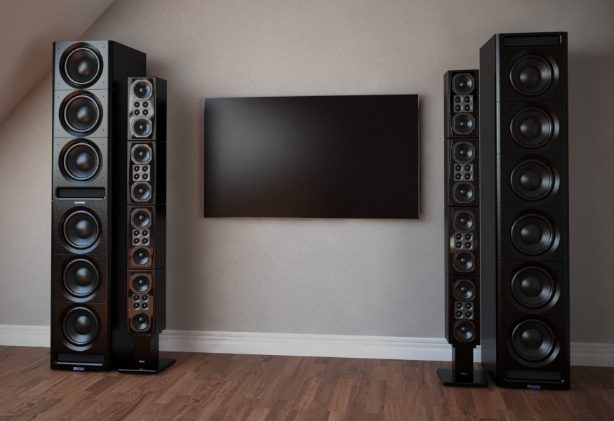

    Ha ha, ja kanskje det ;)
    Eller plassere 2 stykker bak i romet ;)
    Nja klarer ikke det har en trapp som står i veien, men klarer 1 søyle bak.
    De subenne kan jo også ligge oppå hverandre. Eller er sidene i kabinettet skrå ?
    Lurer på hvordan Pulse senene føles i det rommet ?
    Det lurer jeg også på, har turt å se den enda ;)
    Men Immortals var sinnsyk rå...
    Skal visst komne noen støtter slik at om du legger de ned blir de "rette"

    Starten på Immortals i " Sado Boxen " så er det sånn bajse i buksa overaskelse på at det er bass til stede.
    Og så er det en sene der "gudene" kommer ned. Og når Zeux svinger brann pisken.
    MusicBear
    Er nok ment som en spøk, dette oppsette her. Samtidig som jeg IKKE blir overrasket om det spiller bra! Vedr. faseproblemer er det på trynet, teoretisk sett. Mens det i praksis kan innebære noen fordeler som gjør at dette her henger på greip.
    Enda en M6 på de to søylene = kr 13.500,- X 5 sett M6 = kr 67.500,- Putter man på (f.eks.) en ATI AT3005 til kr 36.500,- så snakker vi en "lydvegg" til totalt 104.000,- med jernkontroll som pinadø være sine kroner verdt.
    (Tilsvarende sum med kun 4 høyttalere/tilsvarende 4-kanals forsterker kr 86.000,-)
    Bassene til samlet 72.000,- med rå forsterkerkraft gjør at man har live-musikk tilgengelig i sin egen stue opp til 365 dager i året. For noen galskap - for andre heaven! Bassene kan dessuten kjøres ganske så høyt opp i frekvens på disse, dersom M6 skulle arbeide kun ned til bass/mellomtone området.
    authentic
    03.07.2007
    9.294
    2.711
    Å stable basser fra gulv til tak er vel ganske sikkert vil ha en positiv effekt da både frekvens og headroom vil ha godt av dette. Jeg er dessto mer usikker på om stackingen av M6`ene vil være en god løsning.

    Ja dette så heftig ut :)
    Regner med det vil være uproblematisk mtp subene ja - men hvordan det vil slå ut med høyttalerne aner jeg ikke.
