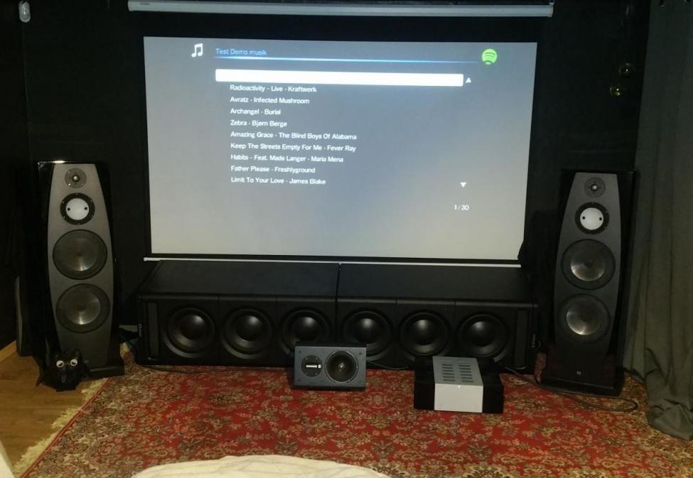

    Da var finjusteringene av 3x12 på plass med det nye oppsettet og nå begynner det virkelig å dra seg til, traff visstnok skikkelig på kalibreringen denne gangen. Merkes også i form av dynamikk og trøkk. Kan skru langt over normal lyttenivå på film og samtidig beholde ett vanvittig definert trykk uten at hele rommet spiller med. Dette er utrolig vellspillende subwoofere om en har plass og rom til det. Skal forsøke å intergrere subbene i musikken å se hvordan det går.
    Nye målinger bekrefter bare hva jeg erfarer :)
    Uglattet:
    authentic
    03.07.2007
    9.298
    2.775
    1. Flytte rundt på subbene og måle, måle måle måle mååååle..
    2. Flytte rundt på bassfellene og Måle, mååle mååååle
    3. Nivåregulere subbene imot hverandre
    4. Kjører EQ regulering, bruker Antimode 8033 (Auto)
    5. Kjører alt i flat modus og tidskorrigerer frontene imot subbene med Audyssey XT32
    6. Justerer så subbene opp etter egen preferanse
    Er jo i tillegg heldig med målene på rommet tydeligvis siden etterklangen er såpass kort.

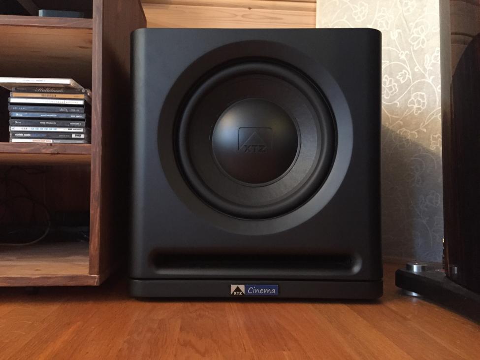

    Er det noen som har teste den nye cinema suben ? -Tenker da på den med et enkelt 12" element.
    Torolan
    16.07.2010
    2.857
    1.208
    Da er det vel på sin plass å melde seg inn som XTZ venn :)
    Har fått på plass to stk Cinema 1x12 suber , og førsteinntrykket er meget bra :)

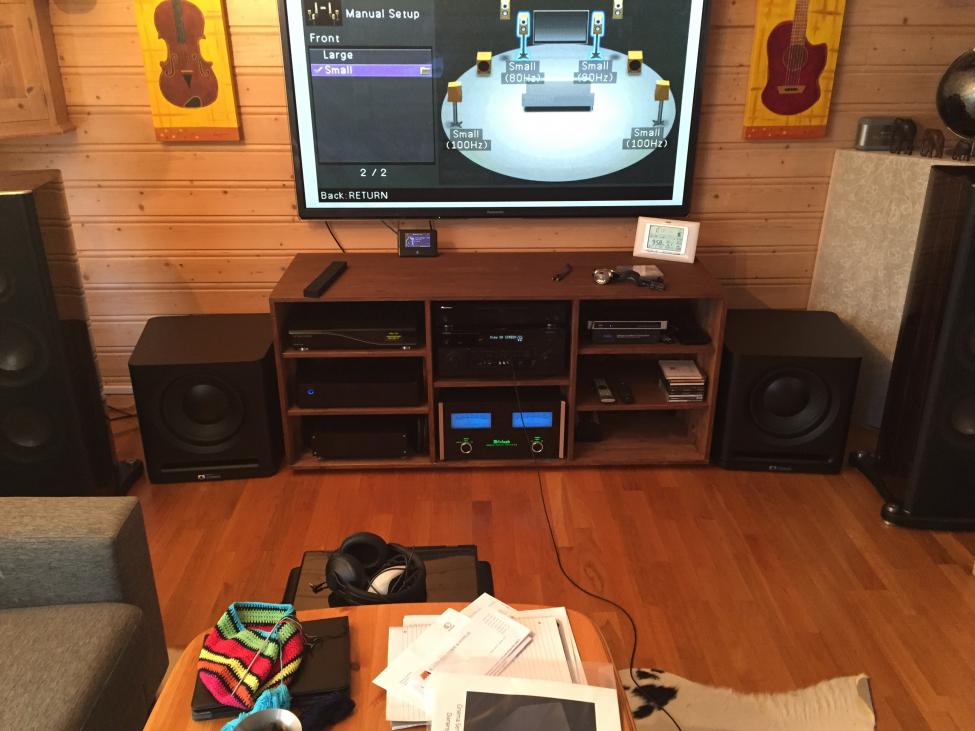

    Har du begynt å strikke også? :D
    Gratulerer med nye suber! Synes du det låter bedre med fronthøyttalerne satt til small?
    Torolan
    16.07.2010
    2.857
    1.208
    Hehe jotakk :) Hvis du ser nøyere etter , så ligger ikke strikketøyet i sweetspot :)
    Ja jeg kjører alltid frontene som small , hvis jeg skal spille med sub. Får mye mindre utfasinger på den måten , pluss at frontene slipper å spille dypbass. Det er jo det man har subene til :)
    Men det hender jeg spiller musikk uten sub , og da står dem selvsagt som large. Men nå låter det såpass bra også på musikk med disse subene at jeg tror ikke det vil skje særlig ofte :)

    Blir litt utenfor trådens tema, men hos meg så er den lydmessige forskjellen mellom small og large veldig stor. Virker som om det er mer som skjer enn at de lave frekvensene tas bort. Setter jeg small 40Hz så blir lyden veldig slank og det med høyttalere som ikke har veldig mye å bidra med under 40Hz.
    Da har du faseproblemer. Deling på 40 hz funger dårlig her også , men både 60-80 og 90 hz fungerer meget bra.
    Og man må være nøye med timingen (avstand til sub) for å få det til å sitte bra - dette er noe receivere ofte bommer på med auto-RK.
    Hva slags fronter og sub har du ?
    SRM
    12.06.2009
    2.625
    2.502
    Oppland
    Har XTZ 99.26 med W10.17P. Jeg tror ikke det er et faseproblem. 99.26 står jo på toppen at 10.17 og dermed burde ikke det være noe problem? Avstand er lik på sub og ht i receiver. Det er ikke slik at lydbildet totalt sett er slankt så lenge sub er på, men høyttalerne låter slankt i nedre mellomtone/øvre bass. Samme om jeg bruker 40Hz eller 80Hz.
    Kunne kanskje tatt dette i RX-A3040 tråden, så du kan godt svare der.
