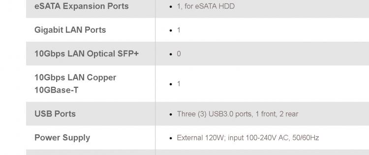

Jeg tolker specen slik at den har både 1Gb og 10Gb, er det noe jeg overser?
Vis vedlegget 501536
Du har rett. Jeg leste i farten feil på port 2.

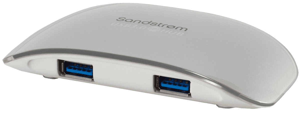

Lovende , men desverre . Krever bruk av 2usb utganger via y kobling for nok ampere, har kun 1 USB port i ruter
Går det an å bruke denne i serie med Ruter USB port mon tro

Slike? Mangler det en link? Adats krever 2usb porter som jeg ikke har.. men kan vel bruke noe sånt som dette
Problemet er å fulle en son ikke kverker disk og ruter skal menntro anmeldelsene
Trenger ikke raid da keg uansett har en annen hardisk som backup og skykopi
