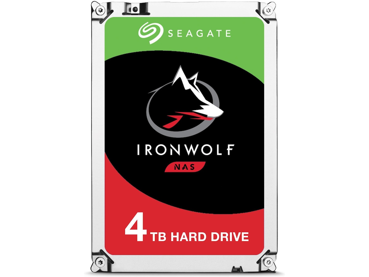

Vurderer NAS, trenger litt veiledning
KJ
10.10.2004
11.655
5.403
leste et sted at man bør ha IronWolf for å være sikker på å få CMR hva nå det er
https://www.komplettbedrift.no/prod...VFMayCh0D_gsmEAAYASAAEgIF6_D_BwE&gclsrc=aw.ds
men jeg må vel ha mer enn bare denne
Og så var det støyen, hører et folk må ha raklet i kjelleren pga støy,men hos meg må det stå i TV benken, må ah meget lavt støynivå
Jeg bruker fire 4TB ironwolf disker i en nas4free boks, med zfs. Lydløse er de ikke men hos meg knatrer de ikke veldig høylytt i et Lian tårnkabinett. Hvordan bråket utarter seg avhenger jo en del av boksen og hvordan diskene er montert.
