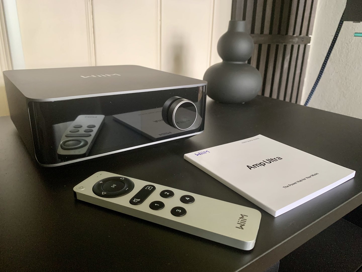

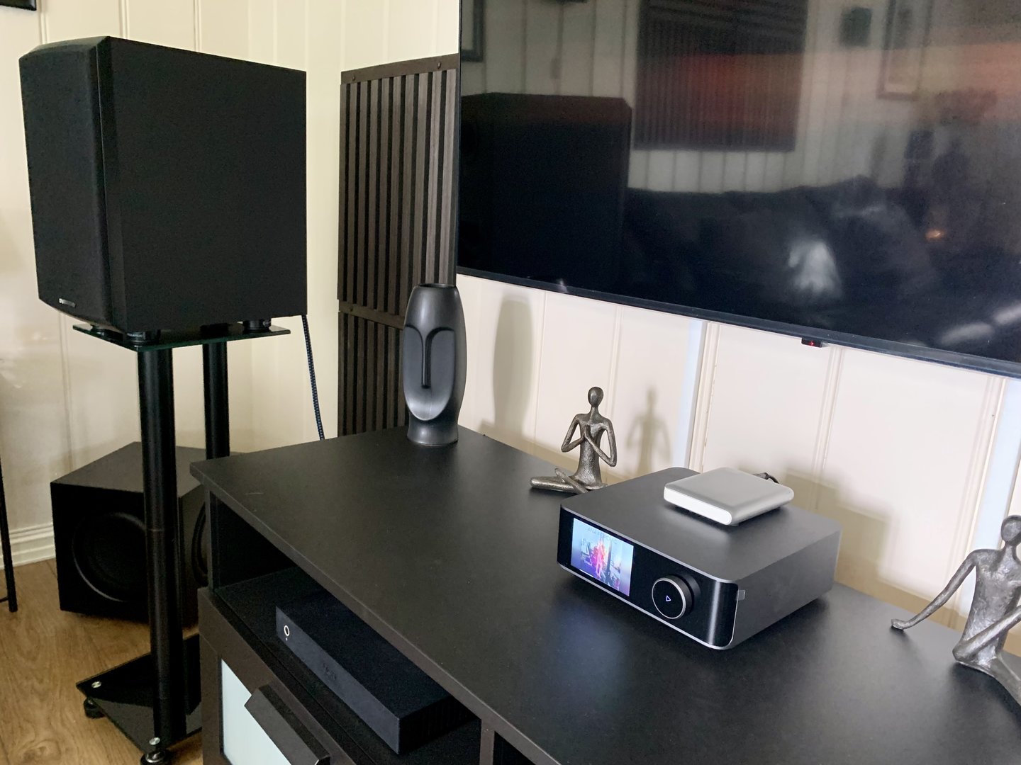

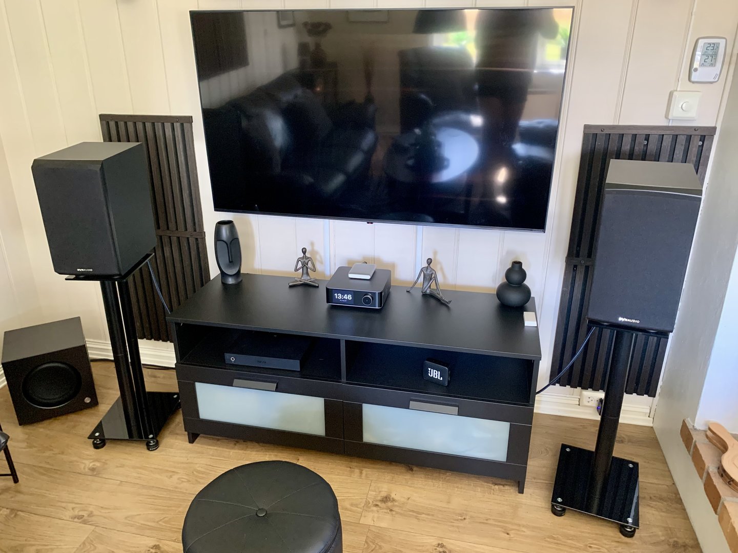

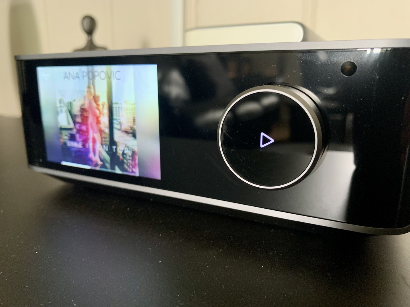

    Må vel melde noe her da disse små boksene til WiiM har imponert og overrasket meg!
    Og da spesielt med bakgrunn i pris/prestanda😉🎶
    Satt tidligere i dag og lot meg imponere av både lyd og kapasitet i mitt oppgradert TV-oppsett!
    Byttet fra WiiM Amp til WiiM Amp Ultra, bedre dac/amp og litt ok med display også😉
    Nesten litt skremmende hvor bra lyd man kan oppnå for en såpass liten investering😎🎶🤗
    Med en SSD disk på plass med alle tidligere cd’er rippet så er nå alt på plass😊
    Vis vedlegget 1141202 Vis vedlegget 1141203 Vis vedlegget 1141204

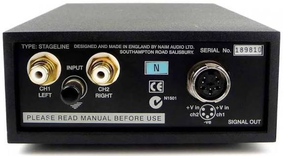

    Har du sammenliknet spesifikasjonene på NAIM-riaaen du har med den i Ultraen?
    flippin
    07.03.2010
    129
    141
    Wiim oppgir ikke spesifikasjonene, noe som for så vidt er lite rødt flagg i seg selv. Naim Stageline N har 47kOhms/470pF som skal passe greit til Linn Adikt pickupen.

    Kan ikke skjønne at Stageline skal passe med så mye kapasitans,den skal ha 150-200pF. Merkelig med så mye kapasitans,e det et eller annet sound dem strever etter 🤔
    Er klar over at Stageline har høy kapasitans, men det er en mye brukt kombo med Adikt, og høres helt fint ut. Nå kan jeg uansett ikke bruke Stageline mer siden den ikke har RCA ut.
    I hodet mitt gir det mest mening å finne en riaa med digital ut til Wiim (Waxwing eller Adept er alternativer).

    Hva slags signal kommer ut av Stageline RIAA?
    flippin
    07.03.2010
    129
    141
    RCA er ofte bare betegneslse på kontaktene.
    Kanskje en overgang finnes om det er valgt sære greier på noen enheter.
    Naim bruker en DIN kabel mellom forsterker og riaa for strømtilførsel en vei og signal tilbake. Det finnes nok måter å splitte det opp på, men dette er kanskje ikke riktig tråd for å diskutere det 😊

    Se der ja, Naim låser inn kundene sine.
    Tenkte på at om det fantes overgang fra den kontakten der til RCA, så kunne du kobla inn i en Wiim.:cool:
