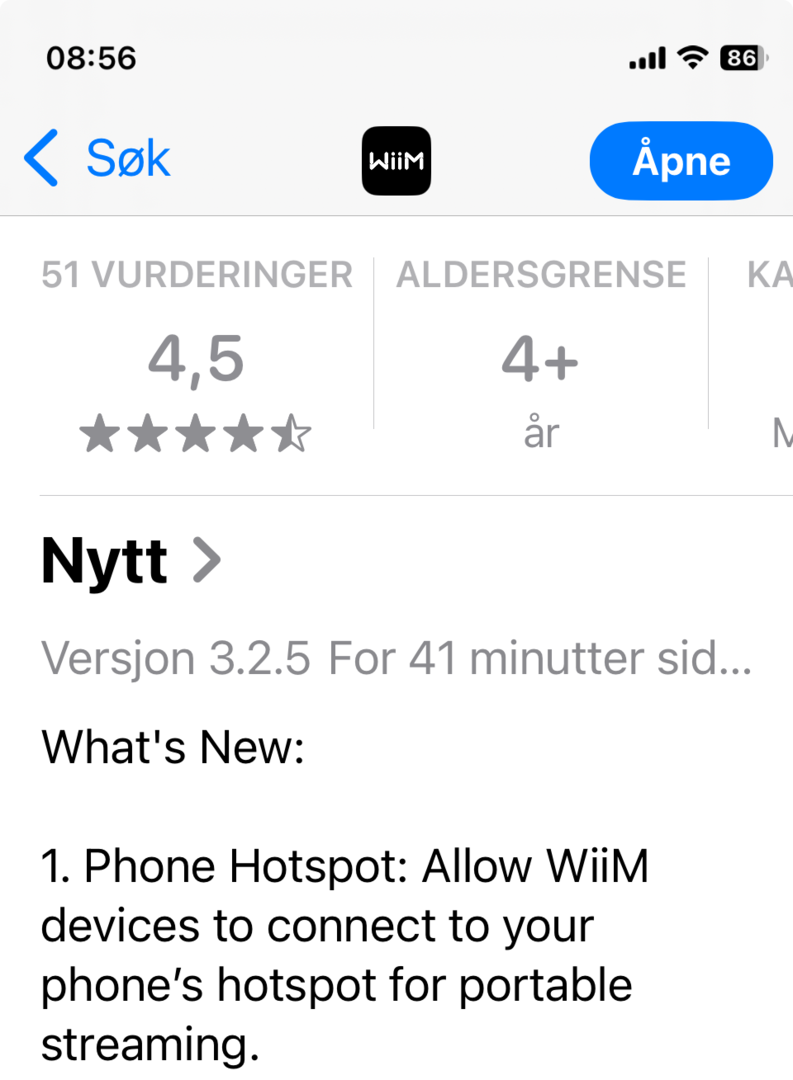

    @Bonus skrev: For meg ser det ut til at Wiim Ultra må ha nettilgang for å kunne settes opp? Er det riktig oppfattet, bruksanvisningen omtaler også oppsett basert på et tilgjengelig nett?
    Når jeg forsøker å sette den opp på hytta, der jeg ikke har nett, sier den at telefonen ikke er tilkoblet internett?
    Jeg har samme problemet nå. Er på hytta, der jeg bruker iPhone som nettforbindelse. Får melding om at iPhonen ikke er tilkoblet wifi. Men når jeg prøver å legge inn telefonen som wifi, får jeg beskjed om at jeg ikke får koblet til. Har - som dere forstår - svært begrenset teknisk kunnskap - så et "for dummies" svar tas mot med stor takk.

    Har du satt telefonen opp til å dele internett?
    Innstillinger > Delt internett
    WiiM bør da se telefonen som et wifi-tilkoplingspunkt.
    Har du to telefoner - en med app og for internetttilgang?
    Er det noe med IP/MAC addresser den ikke liker?
    Gjetter at Wiim og app-telefon er nødt til å ha nettverktilkobling via nettverk-telefon

    Har kun en telefon, men kan prøve med fruens nett. KI mener at jeg kan sette opp macen min som hotspot. skal prøve det. Det var da faen til trøblete greier 😀

    Yepp, kan jo høres ut som at Iphone kan settes opp i delt internett (aka lage et wifi-nettverk), hvor Wiim Ultra og andre så kan koble seg på.
    Men en app på den samme telefonen vil kanskje kun se 5G-nettverket og ikke det wifi-nettet den selv har laget.
    To telefoner eller telefon og nettbrett vil nok løse dette.

    Har da brukt telefonen til å dele nett både ute hos kunder og på hyttetur. Det skal ikke være noe problem med iPhone.
    Det har jeg også, men her skal man bruke en app på telefonen samtidig som WiiM produktet er på det nettet som telefonen lager. Da tror jeg appen er på 5 G mens WiiM er på WiFi nettet. Løsningen er 1 telefon som gir WiFi og 1 teleon/ nettbrett som er på samme nettet som WiiM produktet.

    Det stemmer tydeligvis, @Terje-A :
    "Yes, you can use your phone as a hotspot to provide internet access during the WiiM Ultra setup process, but you'll need a second device to actually configure the WiiM Ultra. The WiiM Ultra connects to the Wi-Fi network (including your phone's hotspot) during setup, but the WiiM app needs to be on a separate device to control the setup process.

    Det begynner å nærme seg en løsning, men - for sikkerhets skyld - hvis man har telefon og nettbrett, må nettbrettet ha simkort?
    Ikke et krav, så lenge brettet er den enheten som bruker appen
    Enheten med app og streamer må begge være koblet til samme nettverk, det som er laget av telefonen som har SIM og er koblet til 4G/5G for internett
    Nei,
    1 telefon med sim som deler ut et wifi nettverk. Da blir det som hjemme og du kobler WiiM og nettbrettet på dette nettverket og du er ready to go
