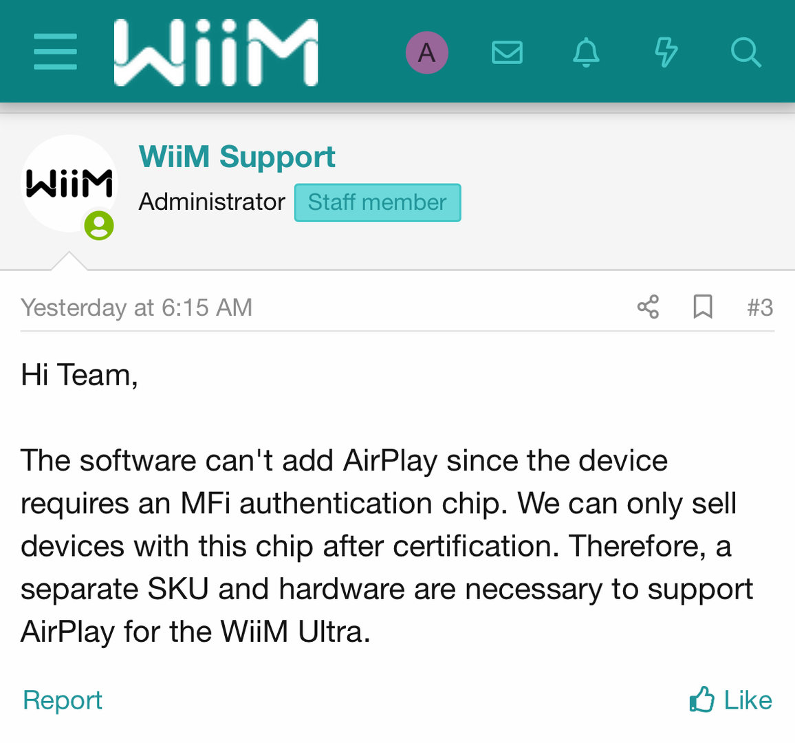

    Det er mye diskusjon på WiiM sitt forum om dagen, relatert til denne artikkelen:
    Sies at Ultra kanskje ikke kan få AirPlay uten en hardware-oppgradering, men WiiM selv har ikke kommentert dette enda. Men er AirPlay viktig for deg kan det være lurt å se an.

    Da kom det et par bekreftelser fra WiiM:
    Dette har ikke nødvendigvis noe å si for om det begrenser deg som bruker av produktet. Connect-funksjoner til Spotify/Tidal og WiiM sin app for avspilling av Qobuz/Amazon (el andre streaming), internettradio eller ditt musikkbibliotek av filer gir uansett bedre kvalitet enn AirPlay. Så de som vil se på dette som en begrensning vil jeg i utgangspunktet tro er brukere av Apple Music eller andre tjenester for lyd på mobil/nettbrett som ikke støttes direkte av WiiM eller via Chromecast.
    Lov å håpe på at det kanskje kan fremtvinge direktestøtte for Apple Music, selv om det meste der hviler på Apple selv.

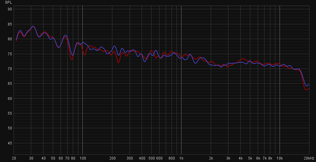

    Har satt innstillingene til BK kurve og ingen korreksjon fra 200hz. Da ser målingen slik ut:
    Etter korreksjon er gjort ser det slik ut:
    Den har da fått fjernet toppen i bassområdet og det er ingen tvil om at lyden er annerledes. Dog er jeg på ingen måte sikker på om jeg liker den bedre. Det som gjør meg litt urolig er at målingene var identiske både med og uten sub, og blir derfor litt usikker på om romkorreksjonen er presis nok før man eventuelt kan bruke en UMIK-mikrofon eller tilsvarende.
    Noen erfaringer eller innspill?

    Jeg så mye av det samme. I mine målinger ble det registrert veldig lite under 50hz, selve korreksjonen hadde lite opplagt effekt.
    Med UMIK/Rew er resultatet av målingen helt annerledes.
    For meg virker det som om noe ikke fungerer skikkelig ved bruk av telefon som mikrofon.

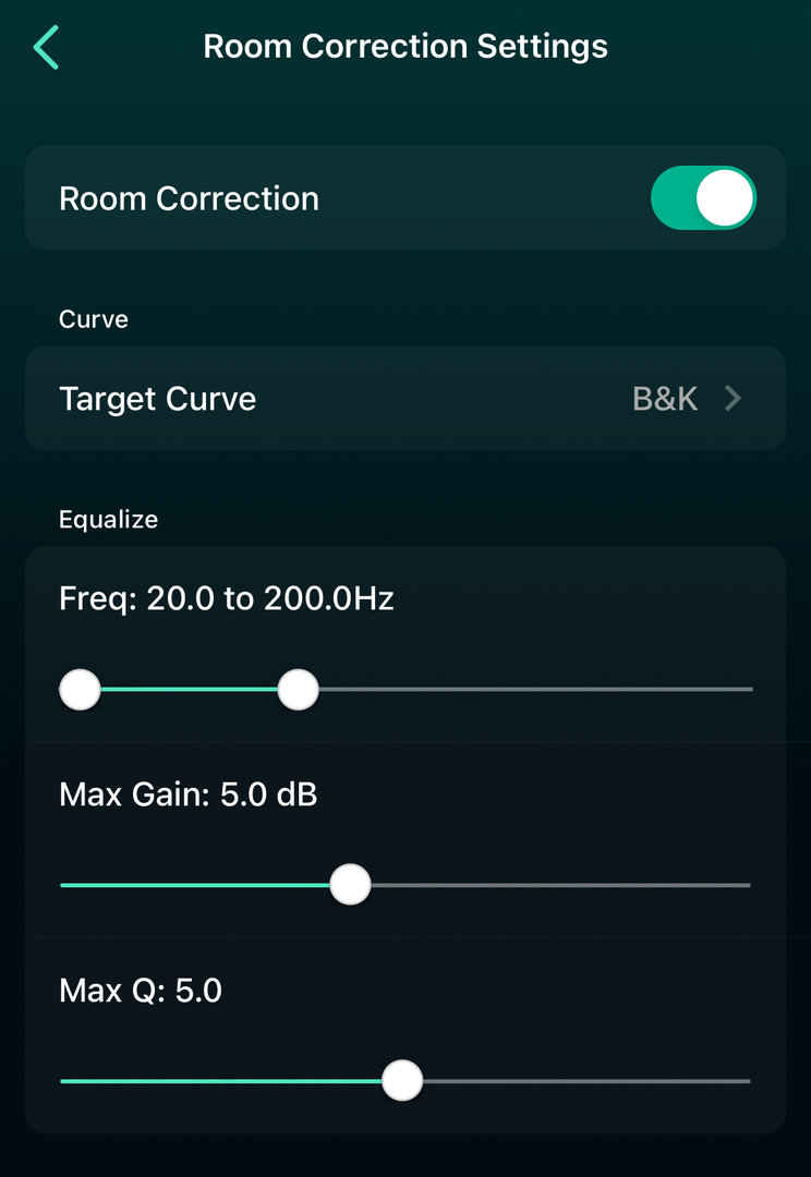

    Takk for svar 👍🏻
    1) Ja, naken iPhone 14 (under ett år gammel)
    2) Har hatt Max gain og Max Q på 5. Tenker du den bør reduseres til 3-4?
    3) Kan godt det, mener bare å ha lest at det fleste generelt foretrekker at EQ ikke benyttes fra mellomtone og opp?
    Men hvis man ser bort fra alt dette, så synes jeg det er rart at jeg får tilsynelatende helt like måleresultater i bassområdet når jeg gjør måling med og uten sub. Selv om jeg føler jeg har fått integrert den bra, så kan jeg vel neppe ha truffet SÅ bra når frontene spiller fullrange og jeg bare har rattet frekvens og gain bakpå sub? 🤔
    32.658
    30.530
    Max gain bør ikke under noen omstendighet over +4dB, men den kan gjerne være mer aggressiv negativt. - 10 dB om nødvendig.

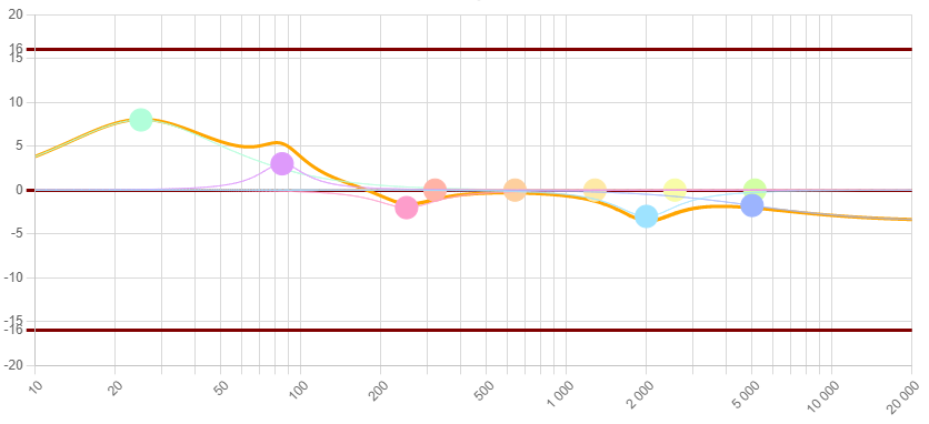

    Man kan fint kjøre EQ langt opp i mellomtonen. Min global-EQ ser slik ut (MiniDSP, ikke Wiim):
    Dette er resultatet i lytteposisjonen, hver side for seg:
    Det nedtrekket ved 2 kHz er for et tilsiktet avvik fra den rette linje.
    Vis vedlegget 1044104
    Vis vedlegget 1044105

    WiiM sin er foreløpig så enkel at du kun kan stille maks’en, ikke hvor mye minus. Men skal da prøve å kjøre en ny korrigering i morgen tidlig.
    32.658
    30.530
    Men du kan, etter at automatikken har gjort sitt, endre Q og forsterkning og sette inn PEQer etter hjertens lyst (til det er tomt) manuelt?
