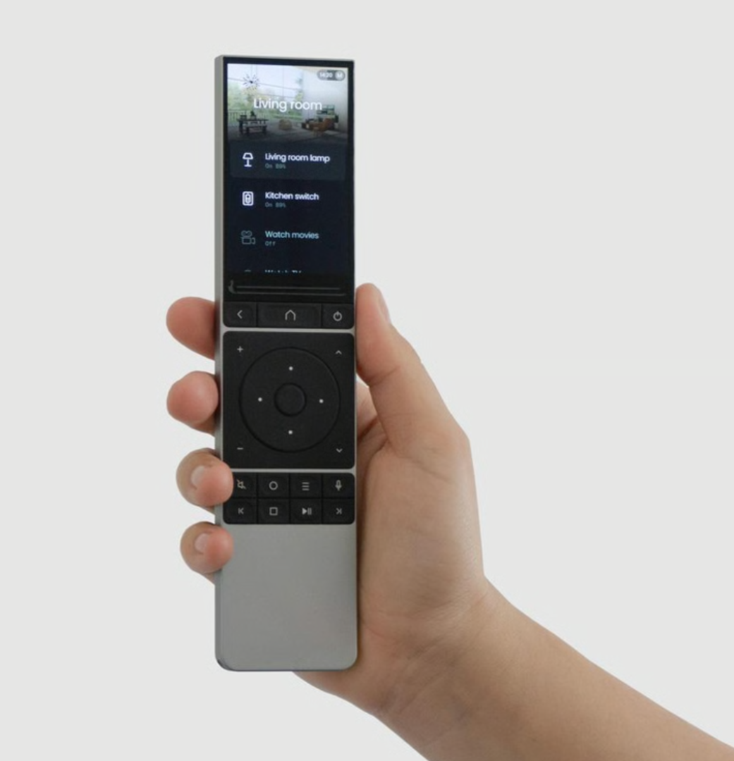

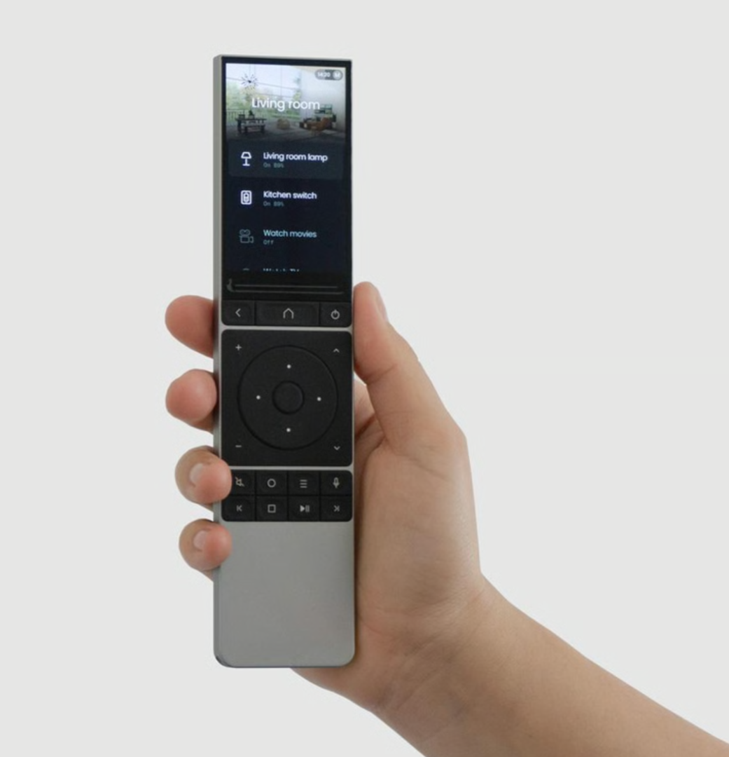

    Fikk akkurat bekreftet av MiniDSP at fjernkontrollen KD-1 ikke kan slå av/på Dirackorreksjon på SHD-serien grunnet en manglende oppdatering i Volumio, og at de ikke kunne garantere at noe slikt kom heller. Kjipt, da fjernkontrollen frister mer og mer siden originalkontrollen er såpass dårlig. Nå sitter jeg med 6m kabel strukket over stoler, bord osv koblet til laptopen ved min side, når jeg bedriver AB-testing, for å kunne skifte kjapt mellom presets. Ofte gjør fjernkontrollen det den får beskjed om, men definitivt ikke alltid.
    alfegutt
    10.03.2015
    1.327
    2.044
    Jeg lurer litt på den KD-1 selv, jeg bruker ikke Dirac så problemet er mindre for min del. Anbefaler derfor at du kjøper og finner ut av dette, slik at jeg kan kjøpe på et senere tidspunkt :)
    Musikkmannen
    11.11.2006
    21.206
    33.007
    Kjelleren i kroken
    Enig, dyr, men den skal gjøre en god jobb visstnok - skal erstatte syv fjernkontroller som tar opp plass på bordet her.

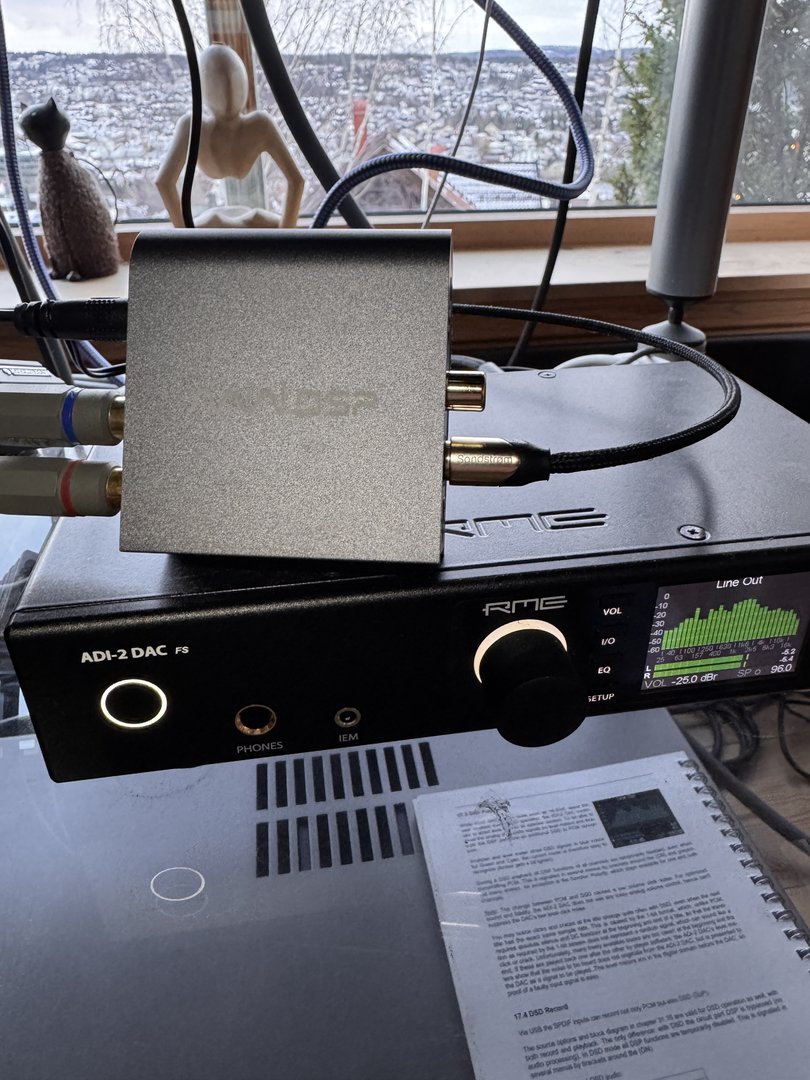

    Da kommer det omsider 1’ere og 0’er fra min Rega RP6 via Clones Audio RIAA og inn i RME dac’n :)
    Bruker denne lille saken fra MiniDSP som heter Pocket ADC.
    Kjører 24/96 via optisk som en første test. Finfin lyd er førsteinntrykket (y)
