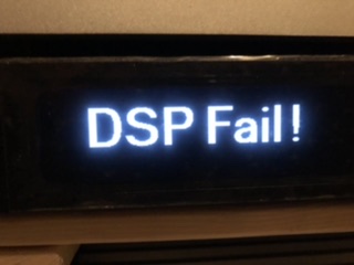

    Hvordan skjedde dette? Under fikling eller bare plutselig når du spilte lyd?
    Flageborg
    04.02.2005
    7.655
    4.078
    Ikke noe mer fikling enn at jeg byttet preset mens jeg spilte musikk.
    Her byttes preset i hytt og pine på flere dingser uten problemer....ever, men dingsen din er muligens en satans datamaskin......?
    Har gjort det jeg også, men plutselig... Heldigvis var det meste lagret så det tok ikke så mange minutter før det var oppe å gikk igjen.
    Flageborg
    04.02.2005
    7.655
    4.078
    Neste gang popper det vel ut sprengte elementer og fandens oldemor på høyt volum......

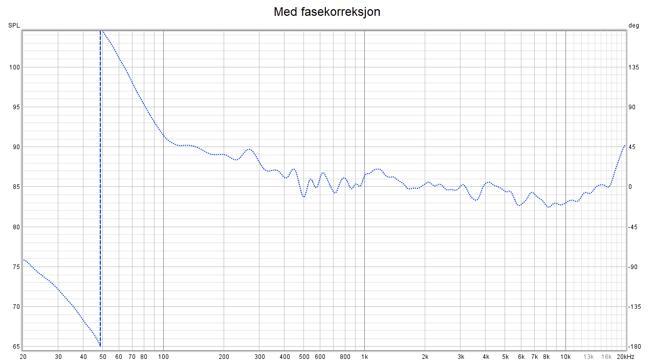

    Har satt opp en fasekorrigering i FIR-filteret på inngangen på Flex Eight:
    Med 2048 tapper tilgjengelig og FS 96 kHz får man ikke gjort stort under 100 Hz uten at frekvensresponsen påvirkes, så derfor ble resultatet slik. Frekvensrespons er viktigere enn faserespons.
    Systemimpulsresponsen i lytteposisjonen hadde ikke vondt av en liten fasekorreksjon:
    Noget strammere oppførsel i tidsdomenet der ja.
    Det jeg hører er et mer forståelig stereoperspektiv. Det er som om noen har pusset lyttevinduet.
