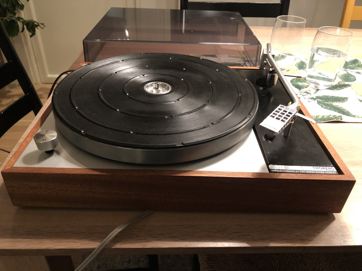

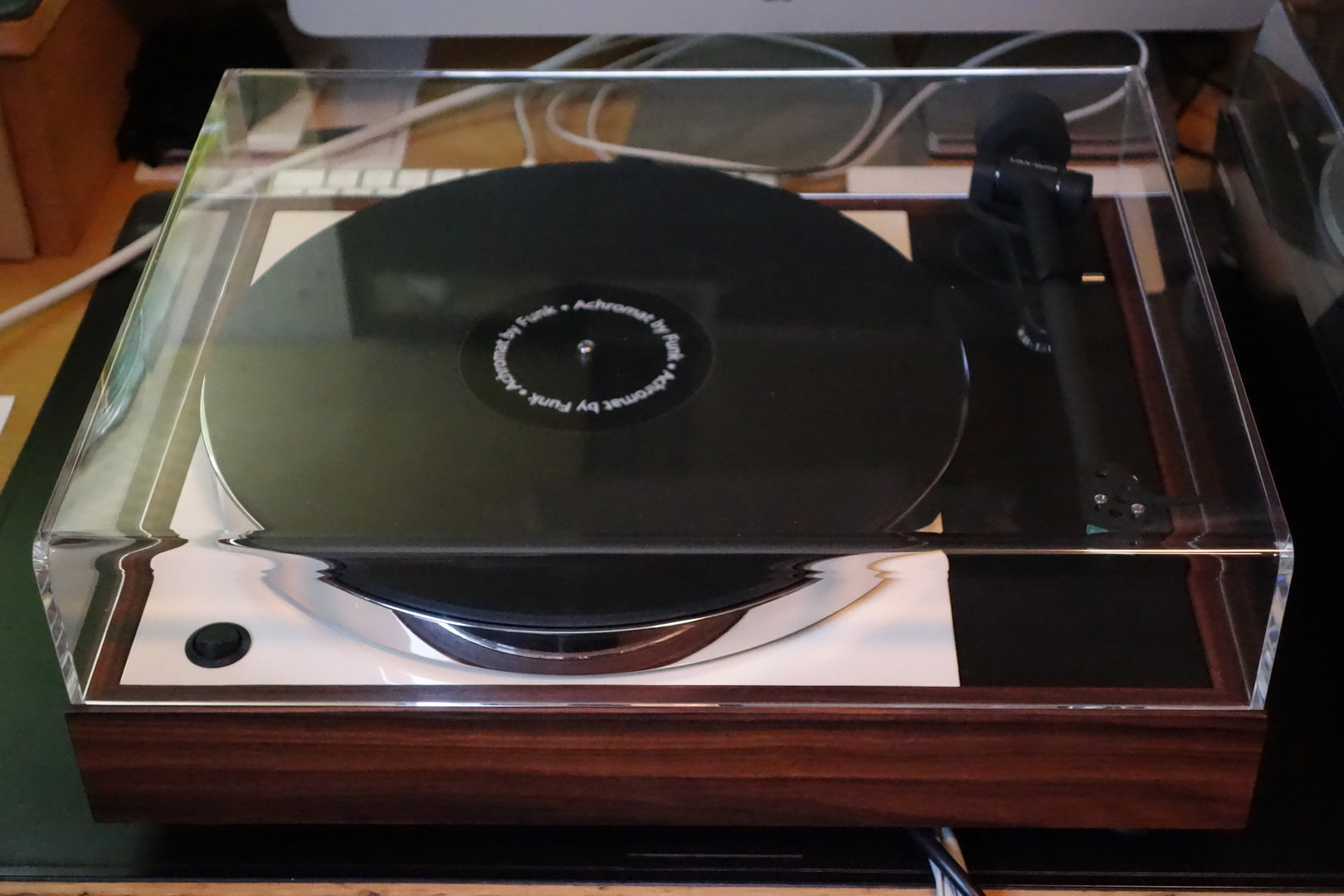

    Sånn ble min TD-150 tilslutt:
    Kraftigere finert plinth, Linn Akito 2 tonearm, Chrome tallerken, DIY topplate og armbord, Echstein støvdeksel m/Linn hengsler med mer.
    Som nevnt måtte jeg sette inn en motvekt på subchassiet for å balansere fjæringen.
    vipa
    Høyttalerhviskeren
    08.01.2016
    4.482
    11.299
    Fra Fredrikstad, kommet meg helt til Halden
    Vis vedlegget 669944
    Nydelig Ptb 😁
    Reaksjoner: ptb

    MarkusH
    Flott spiller ptb, sikkert mange som synes platespillere er best jo finere/flottere de ser ut. Jeg er dog uenig, derfor passer min td160 super for meg, strøken, men fremstår som gammel, ikke ny. :)
    Reaksjoner: ptb

    ^ Litt smak/behag det der. Utgangspunktet mitt var en temmelig lurvete spiller, så det var "umulig" å sette den tilbake til fin original stand. Men lager, motor og subchassiet var bra.
    MarkusH
    Jaja, som sagt en fin spiller, men alle disse som er pussa opp minner meg om Pro-Ject/Rega osv, selv om det ikke på noen måter er det samme. Min spiller trengte ny reim og rca-kabler, som jeg fikk tak i ganske fort, kjøpt strøken utenom disse to tingene. Ønsker meg på sikt en original td160 i palisander også, med arm som støtter mc-pickup, da det er noe jeg kunne tenkt meg å prøve. Hadde vært fint med platespiller i anlegg nr.2, så den havner sikkert dit. :)

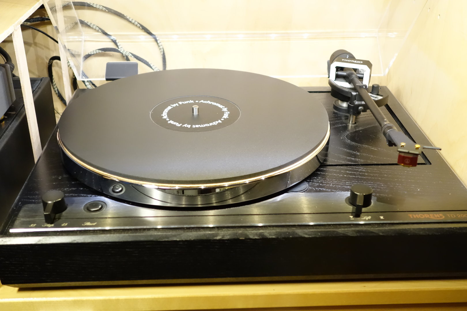

    ^ Ja, jeg har maskinpolert tallerken på min TD 2001:
    Polerte også opp tallerkene på 2 tidligere Thorens spillere jeg hadde.
    Det blir blankt og fint det også, men den sink-legeringen som er i disse tallerkene er notoriske mht oksydering, så selv om man vokser de i etterkant av poleringen, så må de freshes opp jevnlig.
    Samtidig, så er det etter min mening 2 ulike visuelle uttrykk i polert vs chrome
    Vis vedlegget 670045
    Jeg kunne også tenkt meg å få en mer vedlikeholdsfri overflate og slippe poleringen jeg må gjøre nå. Er det så enkelt som å levere inn tallerken til forkromming? Det finnes et firma med lang erfaring i nabobyen...

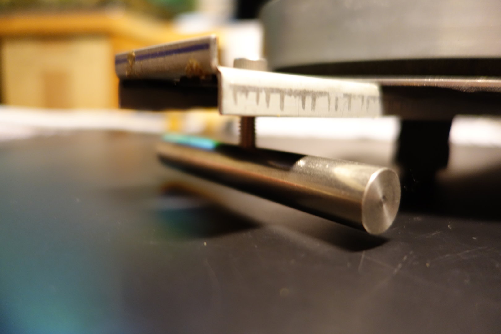

    De fleste armer med max 9" lengde vil fungere fint, men vær obs på at TD 150 har et mye smalere plinth enn de øvrige Thorens spillerne. Du vil kunne støte på noen utfordringer med enkelte armer som evt har løsninger (kabel/innfesting) som "bygger" mye bakover eller mot høyre under armbordet. Det er også viktig at armkabelen kan routes slik at den ikke hindrer "fri" bevegelse av det fjærende opphenget.
    Der samme gjelder for så vidt også der armen bygger "mye" bakover, eller på høyre side. Da vil den kunne komme i konflikt med støvdeksel. Originalt støvdeksel på TD 150 hadde utsparring mht dette.
    Det siste er som både KJ og jeg tidligere har nevnt: Den originale tonearmen veide "nothing" og de fleste armer det vil være naturlig å bruke veier såpass mye mer at en motvekt må til for å få balansert subchassiet tilstrekkelig.
    Edit: Her er bilde som viser hvordan jeg løste det:
    Vis vedlegget 670182
    Det var en fin og enkel løsning som muliggjør bruk av mange ulike armer så lenge armboard tillater det. Jeg har vurdert om jeg skal øke størrelsen litt på armboard. Ser noen går i retning av LP12 størrelse og div netthandler selger utstyr til dette (dog av usikker kvalitet) :)
