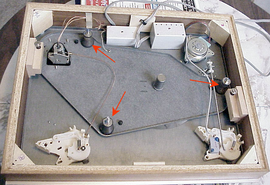

    Ser ut som hele motoropphenget har feil høyde i forhold til chassis, er det feilmontert tro ? De tre opphengene med rødt på ?
    Takk for innspill. Jo, jeg har nå fikset opp noen av disse :) Men her stod jeg fast :)
    Jeg har justert, smurt, loddet og gjort alt jeg skulle :) Spilleren er virkelig gitt en god service... Men den spilte fremdeles for sakte (som den også gjorde da jeg fikk den inn (i deler).
    Jeg hentet min egen TD124 og la begge frem for å sammenligne. Bare for å eliminere alt synlig. Etter en time (med spillerene på rygg og mage) så jeg det plutselig. En feil som skriker deg i trynet når du først ser den :)
    Ser du feilen?
    Min spiller: (som går riktig)
    Pasienten:
    rolfb*123
    10.08.2008
    615
    578
    AHH ,ser det nå:)) motorspindel står opp ned på pasienten:)))

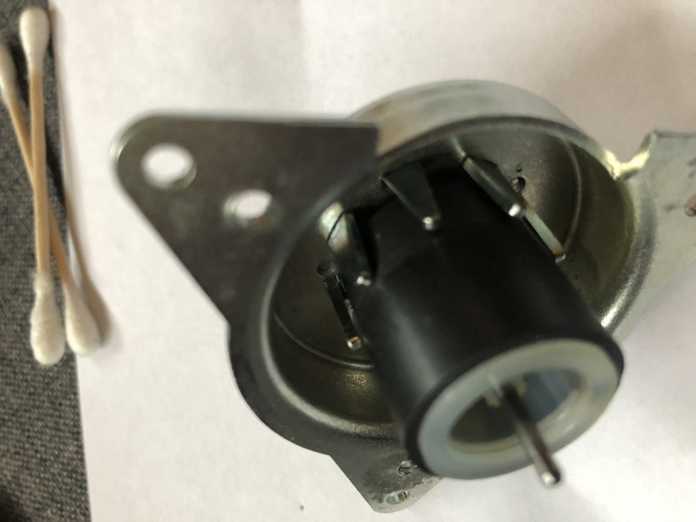

    Prøvde meg på et lite kit som skal gjøre det mulig å åpne motoren på en td 16x, ta en service, lukke igjen og få en bedre sammenskrudd motor med mer nøyaktig sentrert motoraksel https://www.ebay.com/itm/Thorens-Sonceboz-Motor-Upgrade-Kit-TD-145-147-160-166-also-B-O-Bang-Olufsen/253683167689?ssPageName=STRK%3AMEBIDX%3AIT&_trksid=p2057872.m2749.l2649
    Dette var så enkelt at selv Hr Pølsefingre fikk det til. På det midterste bildet kan dere kanskje skimte at skruen er satt inn med gummi for å forsegle og dempe mellom platene. Fikk ikke løsnet magnetankeret med den mengde vold jeg var villig til å utøve, så jeg kom ikke til lageret fra innsiden der. Tror ikke jeg kunne få gjort så mye fra eller til. Lagrene er vel pressmonterte, så hvem vet hva som kunne hende om jeg tvang dem ut.
    Hadde ventet at det skulle se verre ut der inne. Et funn forbauset dog. Vet ikke om det kommer frem på nærbildet av magnetankeret, men det er tydelig slitt. Det må ha gnisset mot "tennene". Det kan jo ikke være bra for verken det ene eller andre.
    Nå spinner spilleren pent og ordentlig. Jeg har ikke utsyr til å måle eventuelle endringer. Jeg har syndet stygt og gjort mange endringer i anlegget i dag uten å lytte mellom (Nye sandfylte stativer og montering av gjomle s gamle SME 3009), så hva som er hva er vanskelig å si. Har heller ikke fått lyttet på så mye, men jeg synes basslinjer lyder slanker og mer presise, akustiske instrumenter lyder mer naturlig. Monosynthen på shine on youre crasy diamond puster og skinner friere. Lydbildet oppleves litt luftigere og større? Men, hvor mye kan man stole på ørene etter så mye jobb og så mange forventninger

    Skal ikke påberope meg kompetanse til å bedømme gehalten i denne patenten, men det er på det rene at måten motoren er montert på gir både muligheter for at de fire platene kommer skjevt på hverandre og at avvik kan komme over tid. De gummibelagte skruene tvinger platene til å ligge riktig, dermed bør og motorakselen bli bedre sentrert - i teorien. Har som sagt ikke muligheter til å måle. Subjektivt går spilleren stillere og det kjennes som akslingen går friere. Det kan jo og være fordi jeg har renset og smurt opp litt

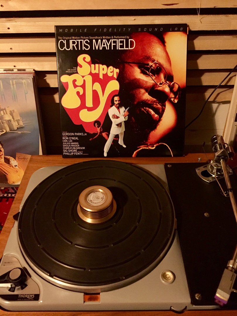

    Hei, da er jeg endelig blitt Thorens TD124 eier... har bare fått testet den litt, satt opp med Nagaoka MP200 men måtte frem med et 18gram Headshell da motvekt på arm er meget tung, tidlig eier hadde SPU her. Sitter på en ombygd SME 3009 arm, denne armen skal etter sigende være ombygd av en kar her på sentralen...?
    Første intrykk er at det er noe i overkant med drivverk støy her, hva vil ekspertisen si om hvilke punkter som er de viktigste for og få redusert dette?
    Er også usikker på veien videre mtp pickup her da ermen er meget tung, noen som har tips råd her?
    På forhånd takk!

    Jeg har restaurert min Thorens 124 og skiftet ut alt av lager som det blir slark i etter så mange år på disse spillerne. Noen deler har gitt større resultater en andre. Min lagde også mye lyd når jeg fikk den, men er nå veldig stille. Lager i motor, den lille kula i motoren og nye Coiler fra audiosilente var vel det som ga mest utslag hos meg. Hadde også investert i nytt idler wheel, det nyeste som er hørbart bedre, ny bronze bunnplate og kule på hovedlager. Hanze hifi har noen fjærer til oppheng av motoren som gir en hørbar forbedring på støy. Ny strikk på er greit å ha og noen ganger blir det noen små sorte gummiprikker der gummistrikken treffer metallet. Det vil lage en gjentakende flappelyd dersom du har de prikkene. ganske enkelt ville jeg skiftet ut alle lager som er på deler som roterer og gjort alle deler skikkelig reint og brukt olje som er anbefalt. Bruker du for tykk olje så går den ikke korrekt på hastighet. Du kan enkelt gjøre alt dette selv, også restaurering av motoren. Det vil koste deg noen tusen, men jeg mener du egentlig ikke har hørt en Thorens 124 før den er i skikkelig stand, forskjellen eg ganske stor.

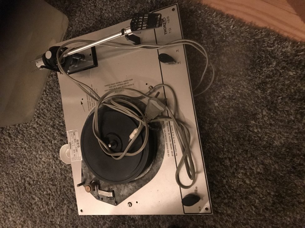

    Er det noen, som med hell, har byttet ut bunnpanne på en TD-320/321? Evt lenke til noen på interwebben?
    ptb
    27.11.2008
    16.773
    22.093
    ^ Du tenker på å bytte "trauet" til noe i et annet materiale, eller?

    Ja, det var tanken. Er det ditt trau på bilde? Pent dempet i alle fall.
