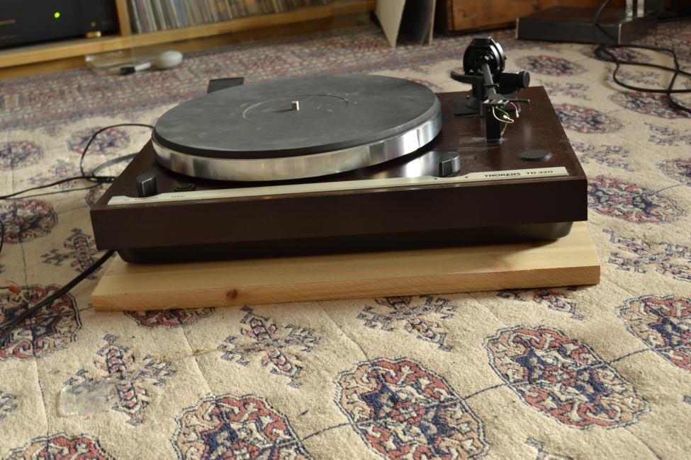

    Endelig bestemt meg for at denne skal få litt etterlengtet stell.
    Bestiller olje og ny reim. Har prøvd meg på å pusse tallerkenen.
    Ble ikke så ille til å være gjort for hånd. Tenkt å sette på en Shure pickup M91ed.
    Eneste feil med denne er at skruene til å justere høyden på armen sitter bom fast.

    Kanaris: Var det meg, ville jeg nok satt en Ortofon 2M eller Nagaoka på, men hvis du allerede har Shure, så.. Reim og olje er et bra sted å begynne mht service..:cool:
    Takk for tips. Skal notere meg tipsene. Har jo Shure liggende her, så starter vel med den.
    Har også Ortofon OM20, og en X3 liggende.

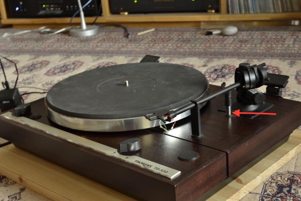

    Det synes jeg egentlig er litt merkelig:confused:
    BTW -Fin spiller det er verd å ta vare på.

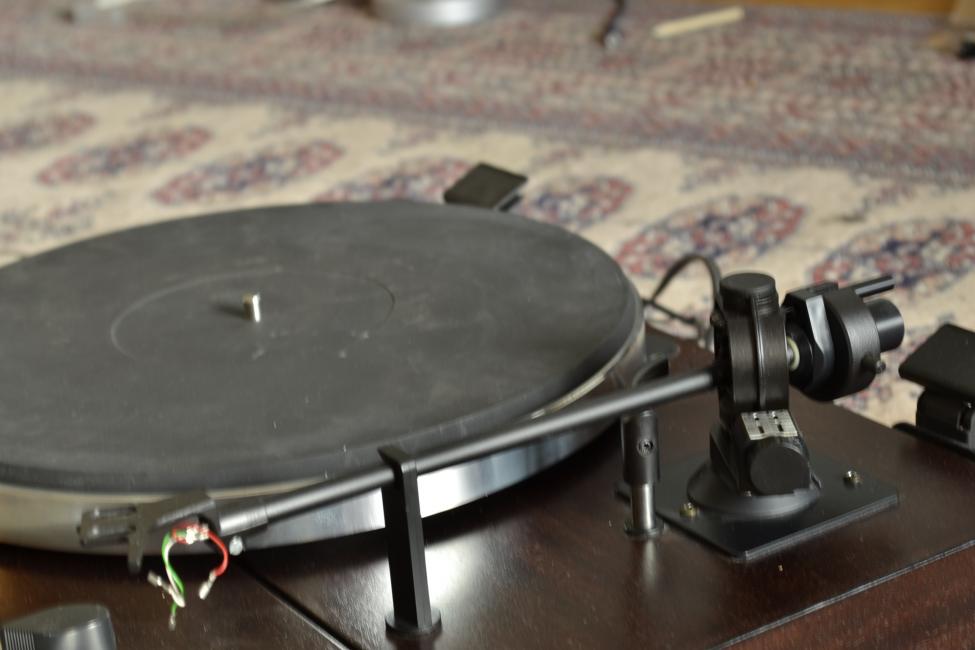

    Takk. Ja det er litt merkelig. Tidligere eier må ha skrudd de for hardt. Har lest om et tilfelle til med samme spiller.
    Har dessverre allerede ødelagt den ene i forsøket på å løsne de.

    ^Byttet matte ser jeg. Fikk du riktig VTA da?

    Tok matta fra en 318 jeg har brukt til nå. Den har samme tykkelse som originalen.
    Var litt spent, når jeg satte på X3,n, men vta ble perfekt.
    Skal bestille en tynnere matte, og noen spacere. Armen må av for å fikse skruene.
    Må ta det ved en annen anledning.

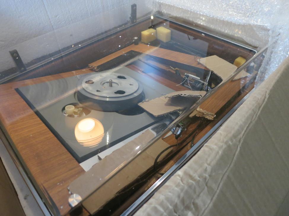

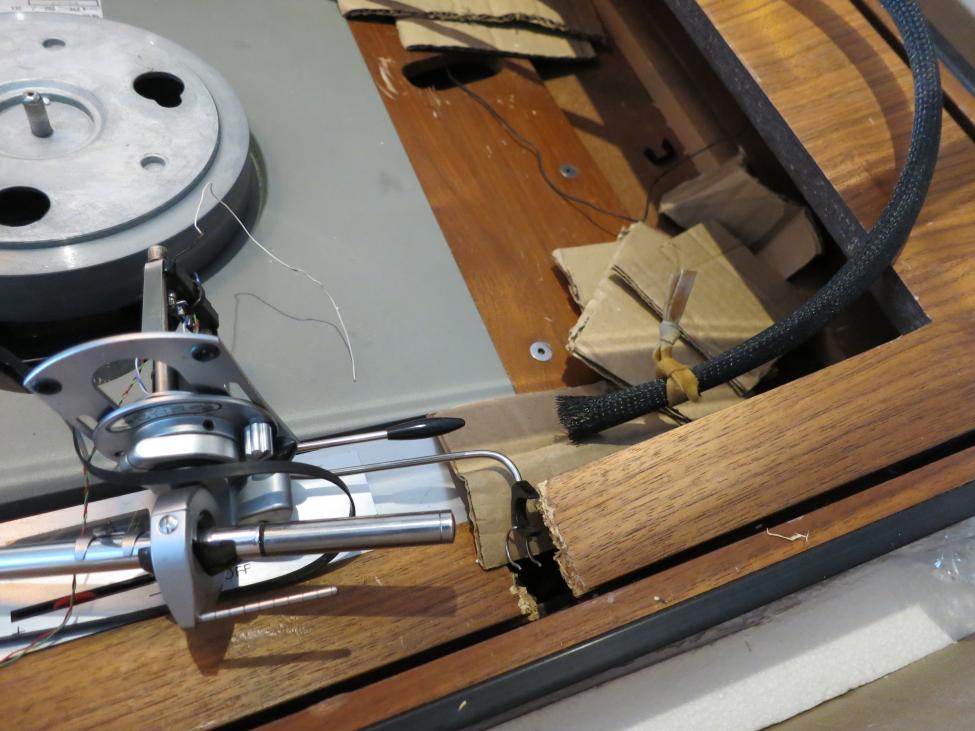

    Da har 1 stk. td-125 i original stand i SME kasse m/sme 3009 blitt levert i denne tilstanden:
    Håndert så j... at armen har løsnet fra festet i armboardet.
    Sendingen var pakket godt men det ser ut som pakken er blitt droppet fra 2. etg på en eller annen frakt-terminal. Er det det som er flyfrakt..
    Er det mulig.
    Er det mulig.
    Jamen H*LVETE da :mad:

    Dette er bare et trist syn. Så ut som i utgangspunktet en strøken spiller. J..... synd.

    Steike, det var synd med den forsendelsen da. Det MÅ faktisk pakkes så det tåler et dropp fra 2. etg eller tilsvarende. Har sett for mange eksempler på slike pakker.
    Håper drivverk og arm kan reddes da. Plinthen kan nok repareres , hvis du ikke velger en mere massiv variant...........

    Sånn til en annen gang; er det ikke mulig å ta av tallerken på den modellen og pakke for seg selv? Du ber jo om at spilleren skal bli ødelagt dersom det ikke blir gjort? Her ser det ut som spilleren har blitt sendt i sammensatt utgave, og da _må_ det jo gå galt ... eller?

    Uffda. Trist syn. Dette tror jeg at jeg ville konfrontert befrakteren med. I og med at støvdekslet ser helt ut, så virker det som om den har blitt sluppet ned fra en gitt høyde. Var tallerken pakket separat, eller lå den på spilleren?

    Tallerkenen ligger i bunn og er godt pakket inn. Indre tallerken var riktignok på, men denne var pakket inn og festet. Det er riktig at lokket er helt så ja, denne er blitt håndtert voldsomt. Armen har rett og slett blitt revet ut fra skruefestene på armbordet på grunn av håndtering og ikke fordi noe annet har truffet den. Har kjøpt spillere fra utlandet før, og aldri opplevd maken. Mener jeg har sett ett tilfelle her på sentralen hvor noe tilsvarende voldsomt har skjedd.
    Fraktselskapet har fått en reklamasjon ja. så får vi se hva som skjer.
    Er klar over at dette plinthet ikke har så veldig godt rykte mtp ressonanser m.m., men det var mere ment å ha spilleren i original stand pga hvor godt ivaretatt den var. Har en fra før da og også en td-125 som jeg håper kan få et nytt plinth og en 12'' arm ila vinteren.

    Tragisk å motta en spiller i den tilstanden. Egentlig litt rart at lokket er helt når resten ser sånn ut

    Tragisk - men nå skal det i sannhetens navn sies at den topplata laget av relativt tynn finert sponplate og kanskje 20mm bred i knekkpunktene ikke har rare styrken. Ser ikke ut som det er understøttelse på langsida heller. I utgangspunktet et pent plinth, men ikke akkurat mekanisk sterkt. SME-armen veier faktisk også litt, og jeg kan ikke se rare festehullene etter skuer til festeplata. Tragisk er det, lell..... håper det ordner seg med reklamasjon......
    Sendte en TCD301 med Posten for et par år sida..Posten Norge klarte å knekke hjørnene av ene sideplata....

    Jaha.. :) Nå er det vel relativt greit å få reparert skaden, dersom elektronikken og armen ellers har overlevd krasjen Virker mest som pakka har blitt droppet nokså rett ned.... er dette Mk-I eller II?

    Det er mki. Får se hva som skjer iforhold til tranportselskapet..
