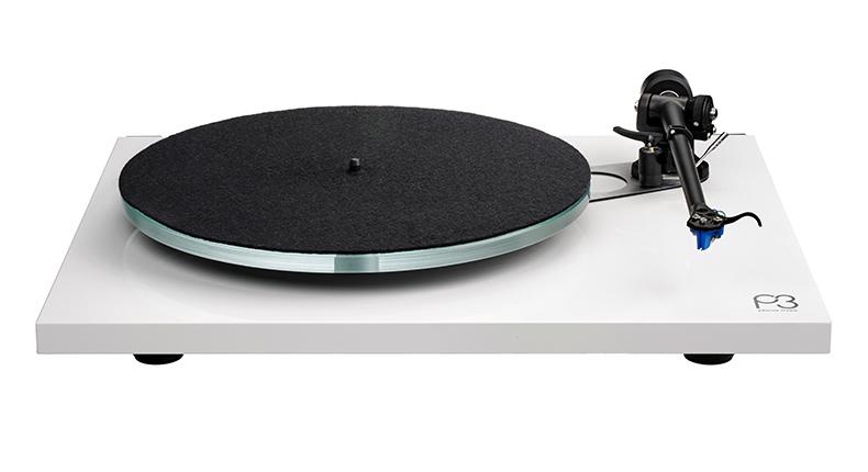

    Uansett en Rega er noe annet en en vintage Thorens, konseptuellt og design messig.

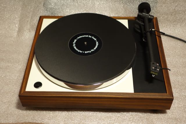

    TD 2001´n er pr dato helt original m/den originale TP90 armen. Er i dag satt opp med AT33EV og jeg bruker en Achromat 5mm platematte. Videre så er tallerken nå krommet.
    Det som skal modifiseres videre på den er en annen bunnplateløsning som også vil inkludere endring fra de 4 originale "føttene" til 3 stk justerbare. Utover det så har jeg tenkt å beholde den original.

    De to 150´ne gikk det litt annerledes med:)

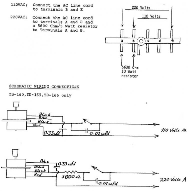

    Hei,

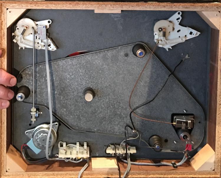

    jeg har en Thorens TD-160 som i blant går gal vei. Er det noen som vet eksakt hvilken dings (kapasitator?) som skal byttes? Og hvor denne sitter, evt. skulle ha vært?
    Edit: Mulig jeg gjorde en liten redigeringstabbe ved innlegging slik at bildet ikke ble vist?)

    ^ Har du fått løst dette?
    Tilsvarende problem er besvart tidligere i denne tråden (ett eller annet sted for ikke alt for lang tid tilbake).
    Mener det er en kondensator som sitter i strømtilførselen som skal må byttes.
    pekaill
    16.10.2011
    1.736
    1.188
    Averøy
    Det enkleste er å løsne hele topplaten fra plinth.
    Da vil en enkelt kunne skifte kondensatoren for motoren.
    Antakeligvis er det en 0,33 uF kondensator X2? 230 Volt som ligger der.
    En kan gjerne prøve med forskjellige verdier fra 0,18 uF og oppover for denne.
    Hvis en treffer med riktig verdi vil vibrasjoner fra motor være nesten fraværende.
    Ved standardverdien kan en lett kjenne vibrasjon og pulserende drift i motor.
    Nærmere beskrivelse: https://hanzehifi.nl/merken-bezigheden/thorens-garrard/thorens/tuning
    En kan oppnå det samme selv ved å finne riktig verdi på kondensator.

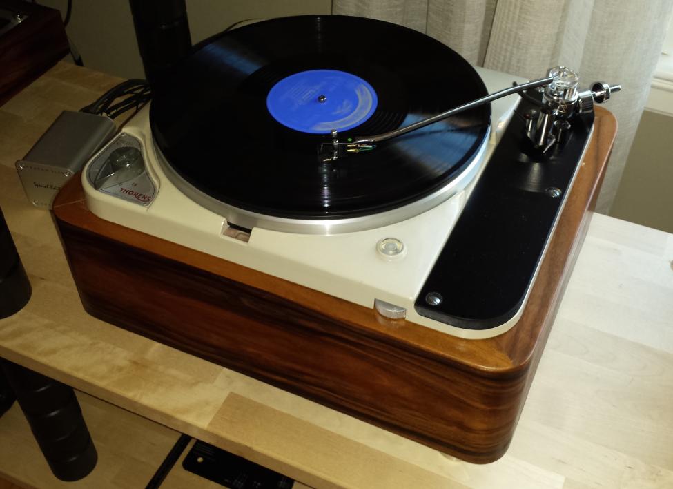

    Flott spiller og også svært god, slik jeg kjenner den. Utrolig at ingen slo til da den lå ute.

    Nydelig plint. Fin spiller selvfølgelig i sin helhet også.
    Er det lov å spørre hvor den kommer i fra.
    Habicht

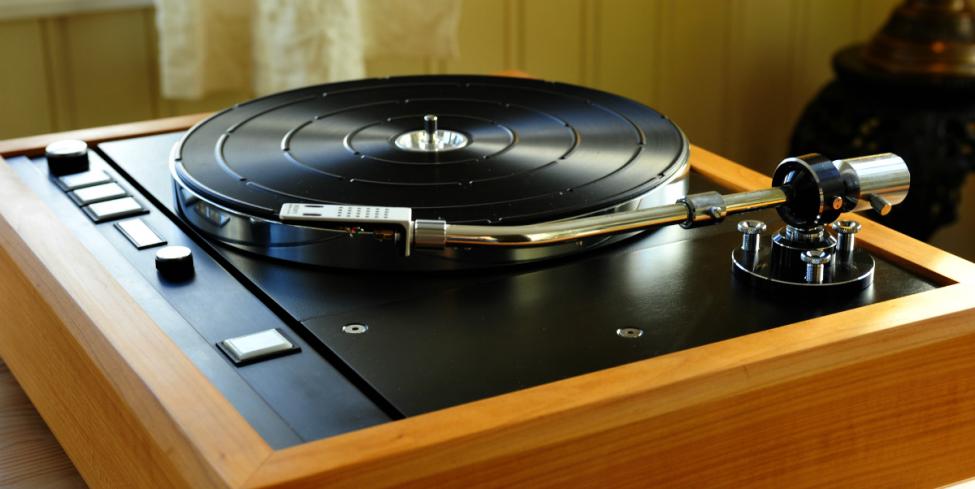

    soundscape
    21.09.2005
    12.636
    42.967
    Nordre Follo
    20

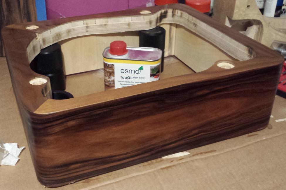

    Plinth kommer fra Das Acoustic i Østerrike - og er av massiv kirsebærtre. Ga den en ekstra oljeskvett når den allikevel skulle demonteres. Topp plate og armboard skal slipes og lakkeres.
    To be continued..........

    Gleder meg til å se sluttresultatet (spent på fargevalget kjenner jeg :) )
    Ja , med sme 3009 var det skikkelig bra rigg for pengene. Jeg valgte å selge armen da jeg fikk bud på den , og trengte for så vidt en spiller for å få brukt ATP-12T armen.
    Sånn sett ble det greit. Legger såpass mye ekstra arbeid i den nå at den neppe legges ut for 7500,- komplett denne gang. Da forblir den heller i samlingen.
    Kommer til å legge mye jobb i lakkeringen med flere lag / mellomsliping og vannsliping / polering til slutt. Finish vil langt overgå det som var originalt.
