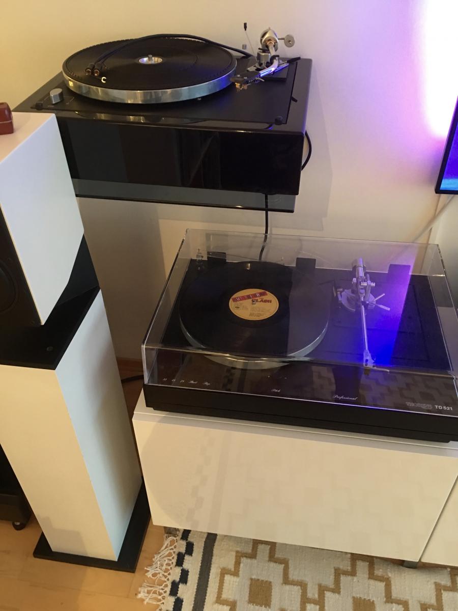

    Ha-ha, En!? Nja, hvilken skulle det være? Reference? Prestigé? :)
    Den 521 jeg har nå kan jo også være en kandidat. Kanskje med en SME 3012 arm (eller annen SME? Andre) Dynavector? og en killer pick-up? Kobbertallerken?
    Her på en 520:

    Hadde den der vært høyglanslakkert i svart, så..Ta utgangspunkt i feks den 521en, kjør full restaurering, sett på en topp Ortofon...mer trengs ikke--Du husker den toarms- Microen? Noe sånt.. Clear out the closet, top out the music..Happy wife, happy life.. Rydder du litt der vil nok også rommet oppføre seg noe mer sivilisert..

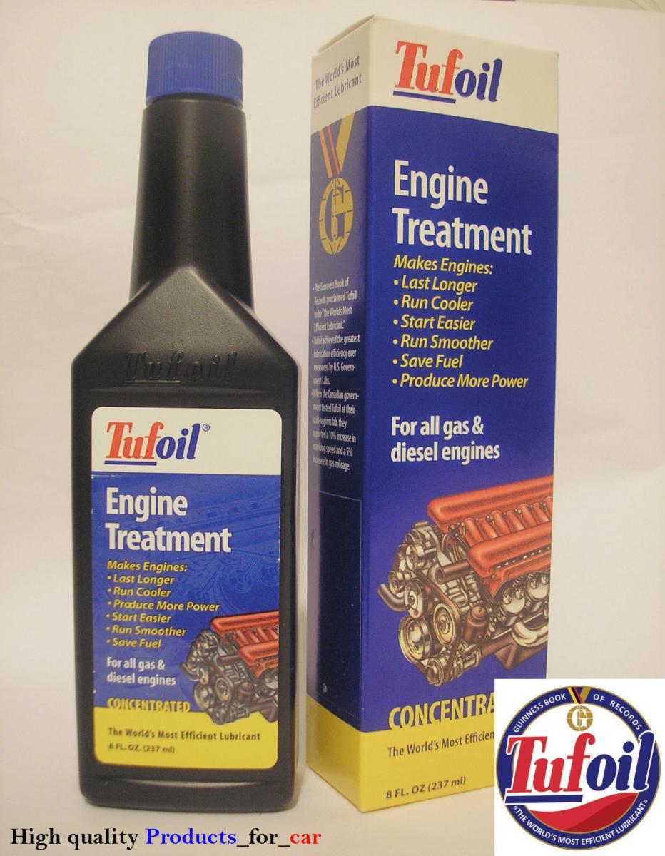

    Denne har jeg benyttet i bilen. Den legger et belegg i motoren, noe som gir mindre friksjon. Det derved bedre gjenomstømming og bedre ytelser. Det fungerer bra i praksis. Den kan vil derfor også fungere på en platespiller med mindre friksjon.
    Ang det, ptb. Har du (eller noen av dere andre :) noen gang prøvd å tilsette oljen noe? Jeg fikk ett tips om å bruke litt av denne i lageret:
    Vis vedlegget 397691
    Tufoil Engine Treatment 237 ml Oil Additive Lubricant for Gas Diesel | eBay
